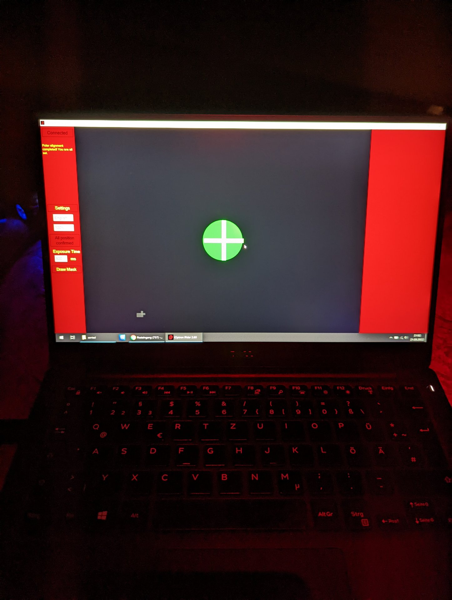

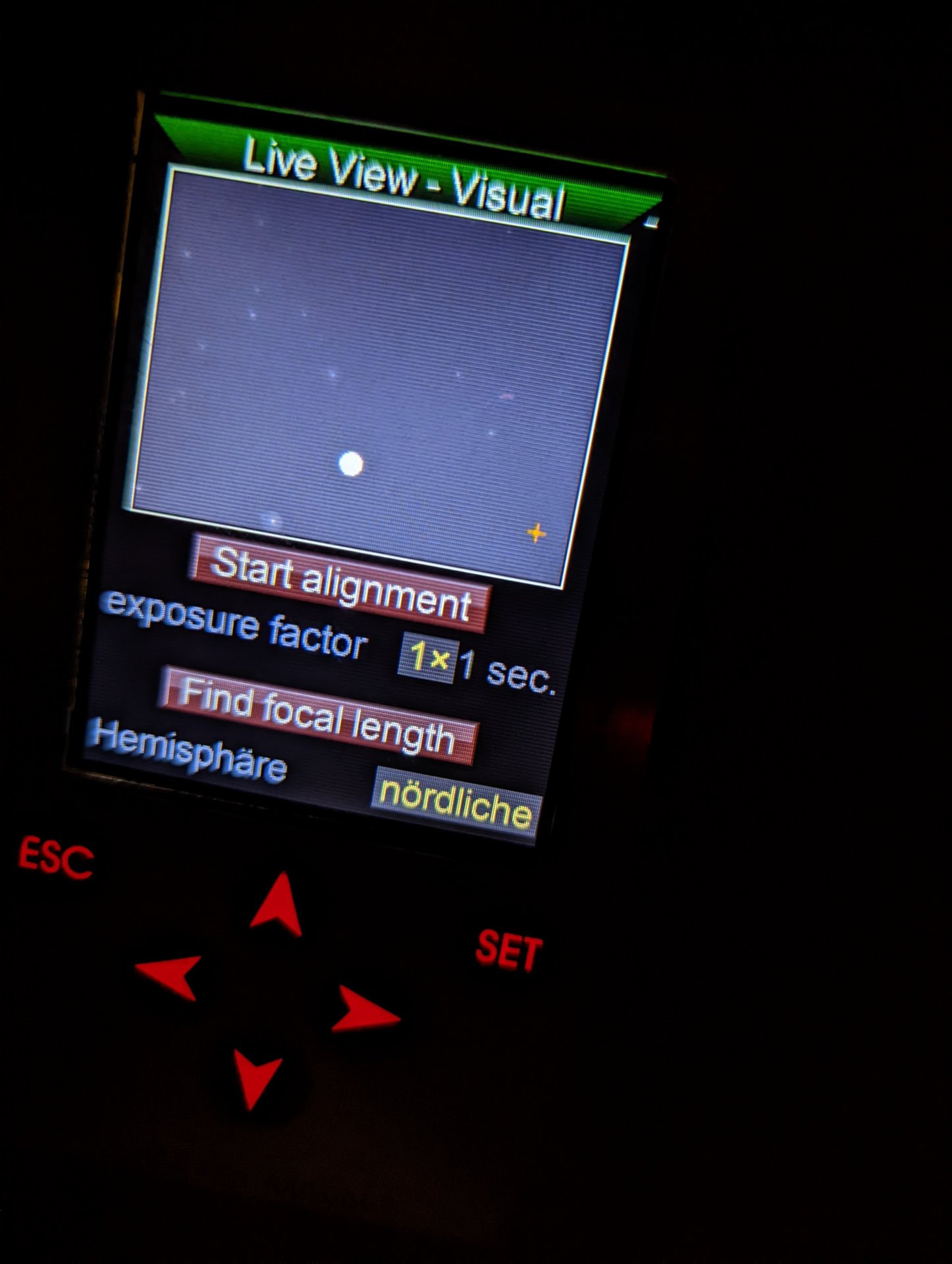

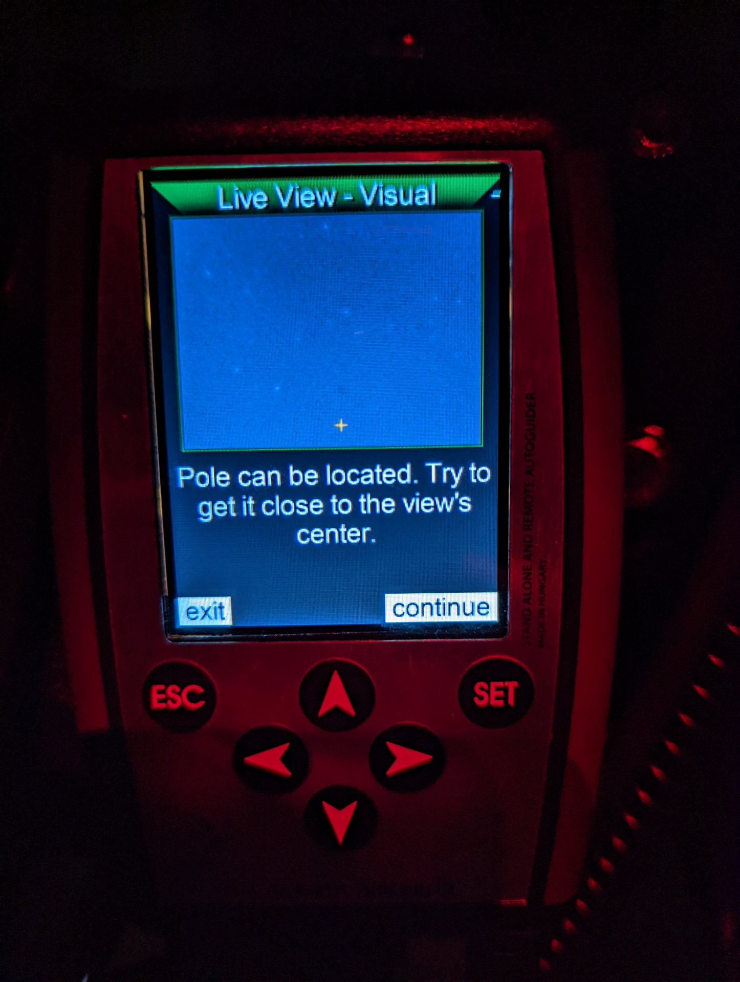

Hat schon jemand das neue visuelle pol alignment ausprobiert?
Ich hab hier ganz lustige Effekte leider.
Als Voraussetzung ist zu erwähnen dass die Hauptoptik, der Sucher und das guiding scope alle perfekt gleich ausgerichtet sind
Ich verwende eine iOptron Montierung mit iPolar Kamera in der RA Achse und hab beides verglichen.
1) hatte ich zuerst das Problem dass bei ausgerichteter Montierung laut iPolar bei der Mgen Lösung ( = optisch) immer über den Pol zu hoch hinaus geschaut hab:
Bei dem Bild wäre die pol Markierung beim iPolar schon mittig und nicht so weit unten.
Bei der Montierung und der Prismen Schiene hat nicht spiel, alles sitzt fest. Ich hab auch alles Mal direkt auf den Polaris gesetzt und auch da sehe ich dass wenn ich mit dem live Bild der iOptron Kamera genau mittig drauf bin, die Optiken alle leicht drüber Schauen. Ich hab dann zum "Spass" einmal das Teleskop abmontiert und den Kopf der Montierung um 180° gedreht und wieder in die Vixen klemme geschoben. Komischerweise war danach der pol ziemlich mittig. Ich kann mir das nicht erklären.. falls die DEC Achse herum Eiern würde, wäre der Effekt nach einer halben Drehung ja der selbe??
Naja und zu:
2) ich Dreh die Montierung fürs Plate solving um die 90° an der RA Achse für die 2te solving Position. Wenn ich nach dem Pol alignment wieder zurück auf 0 gehe / nach oben auf die zero Position der Montierung, bin ich laut dem pol alignment Bildschirm des mgen's noch relativ deckungsgleich mit den Kreisen.. aber wenn ich dann auf die andere Seite über die RA Achse weiter drehe schaut das schon wieder Recht schlecht aus, die 2 Kreise berühren sich Grad noch, weit weg von deckungsgleich.

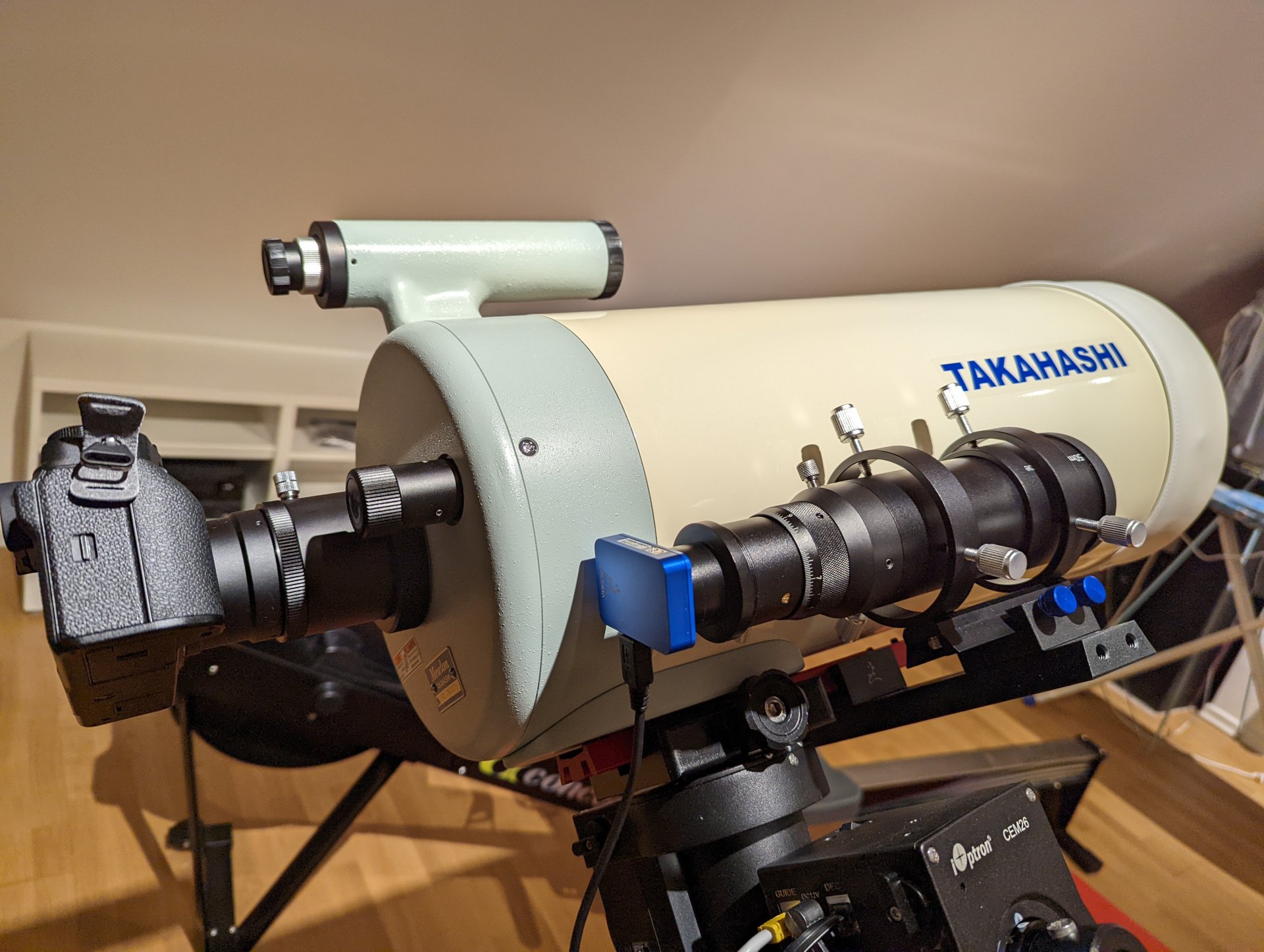

Mein Setup schaut so aus, Guide scope (180mm) mit dem mgen3 ist seitlich montiert:
Habt ihr ähnliche Erfahrungen oder Ideen dazu?

hallo,
wenn du Scope, Sucher und Guidescope parallel ausgerichtet hast,
kann die RA Achse der Montierung ja immer noch etwas anders ausgerichtet sein (Konusfehler).
Die DEC Achse (bzw. die Klemme) kann schon nicht genau im rechten Winkel (bzw. parallel) zur RA stehen,
dann ist die Orientierung nach einer 180° Drehung etwas anders.
Wir hatten eine Rückmeldung von einem Kunden der auch beides verglichen hat,
da war das iPolar etwas verkantet, wie sich herausgestellt hat.
lg Tommy
Hallo @tommy_nawratil
Vielen Dank für die Erklärungen. Also ich hab an dem Abend auch das ipolar / die Montierung genau mittig auf den polarstern ausgerichtet und war auch hier beim live View des mgem3 (bzw auch mit dem Sucher bzw Teleskop) einmal Recht weit drüber, nach dem umdrehen des kopfs um 180° und neu aufsetzen des scopes war's wesentlich besser.
Ich werde aber auch sicherheitshalber den iPolar Mal rausnehmen und wieder sanft reinschrauben.
Aber zum Thema Konusfehler: ich nehme an der würde sich immer unschön auf die Genauigkeit des Platesolvings des mgem3 auswirken?
Ich hätte Mal anhand dieses howto's versucht den zu ermitteln und auszugleichen: Astronomie: Konusfehler des Teleskops beseitigen - Blog Dietrich (Strato)
nein, der Konusfehler wirkt sich genau Null aus! Warum?
Weil der Mgen3 mit der Rotation direkt die Position der RA Achse misst.
Die Ausrichtung des Guidescopes zur RA Achse ist unwichtig (nur den Pol muss man irgendwie reinbekommen).
Das Guidescope würde ich immer parallel zum Aufnahmerohr stellen.

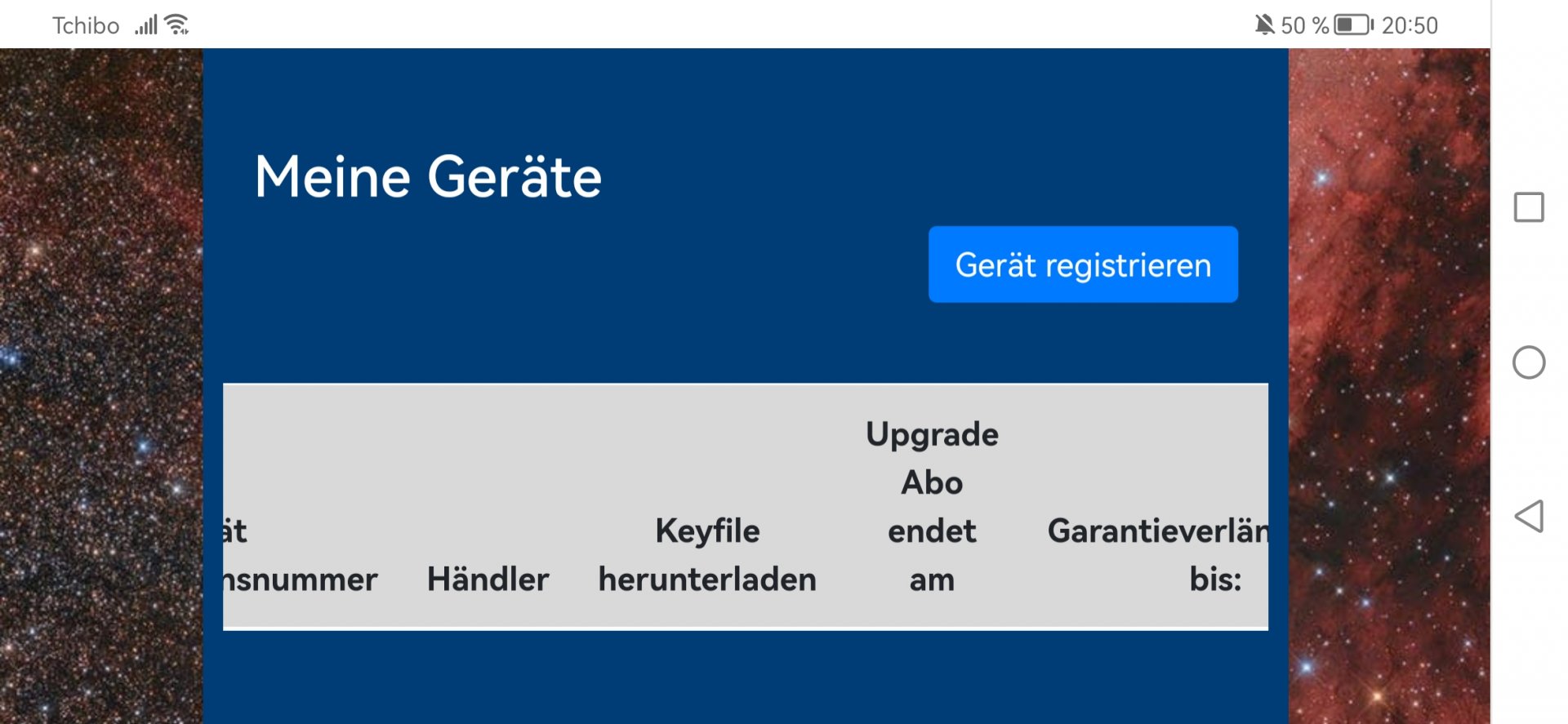

Hallo in die Runde
Kann mir vielleicht wer sagen wo man diese Keyfiles für ein Update herbekommen kann.
Thomas
Hallo Niki
danke für den Link.
Ich kenne das Video
Bin ja mit meinem MGEN registriert
Aber es wird mir leider kein Keyfile generiert da scheinbar Abo abgelaufen.
Thomas
So schaut das aus
Kann nichts runterladen
