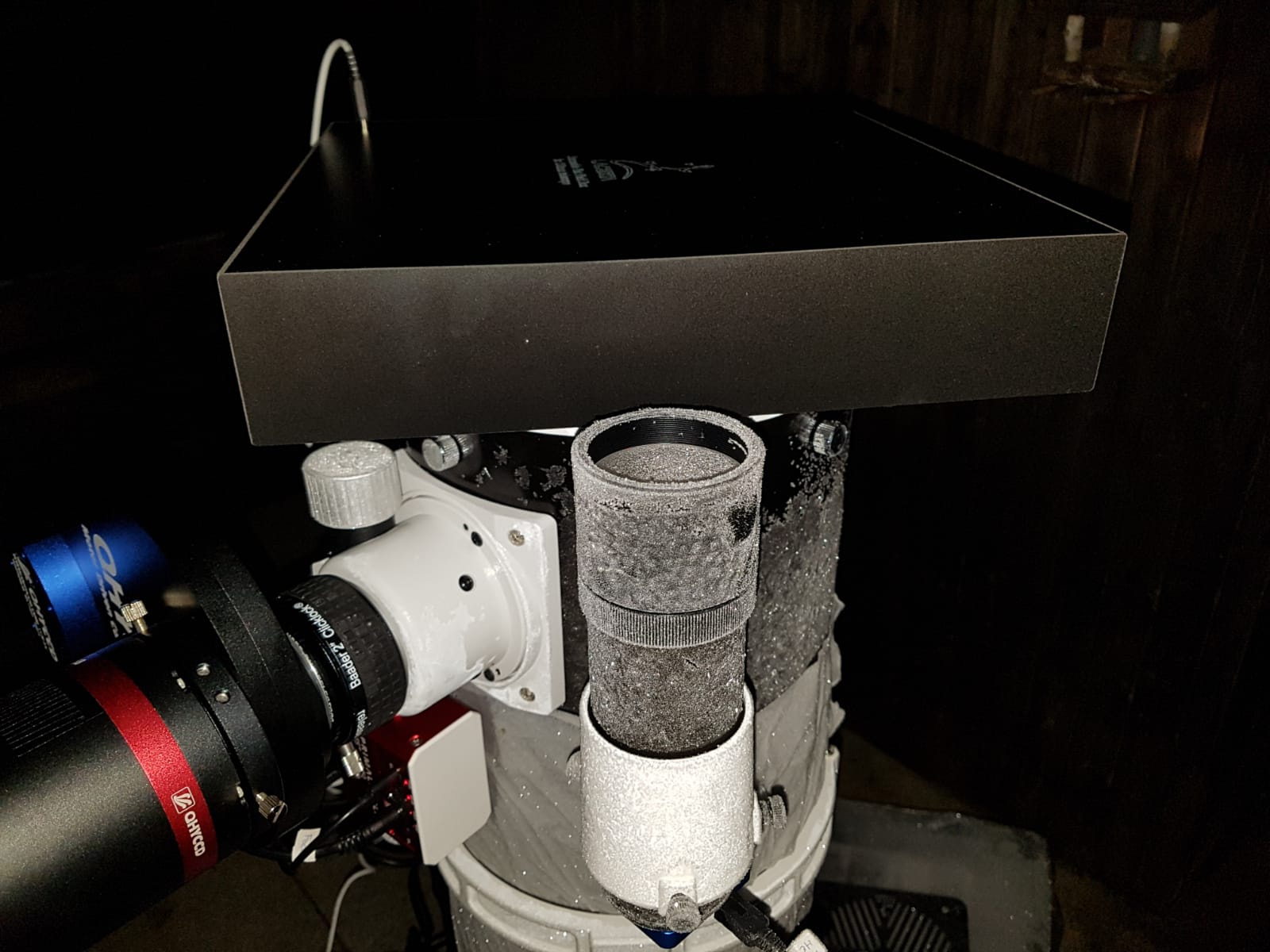

Und da ich hier neu im Forum bin, nutze ich den Post gleich noch für einen kurzen Erfahrungsbericht:
Am 6.1. etwas Zeit gehabt, neue Teile zu testen. Kamera, Filterrad und Motorfokus. Filterrad hatte trotz vorherigem Test plötzlich keine Lust mehr, Motorfokus war noch nicht "eingestellt" bzgl. Backlash und war auch in der Kälte nicht so schnell hinzubekommen - Toller Start... Also einfach manuell auf den Schmalbandfilter gedreht und losgeknipst. Keine Lust mehr, die Heizmanschette anzubringen... MGEN lief dagegen, wie auch die Nächte davor, problemlos. Bilder sagen mehr als Worte... 900s-Belichtung vom Pferdekopf mit folgendem Guidescope... Ich weiß zwar nicht wie, aber es ging. Das hat mich dann doch sehr beeindruckt :)
