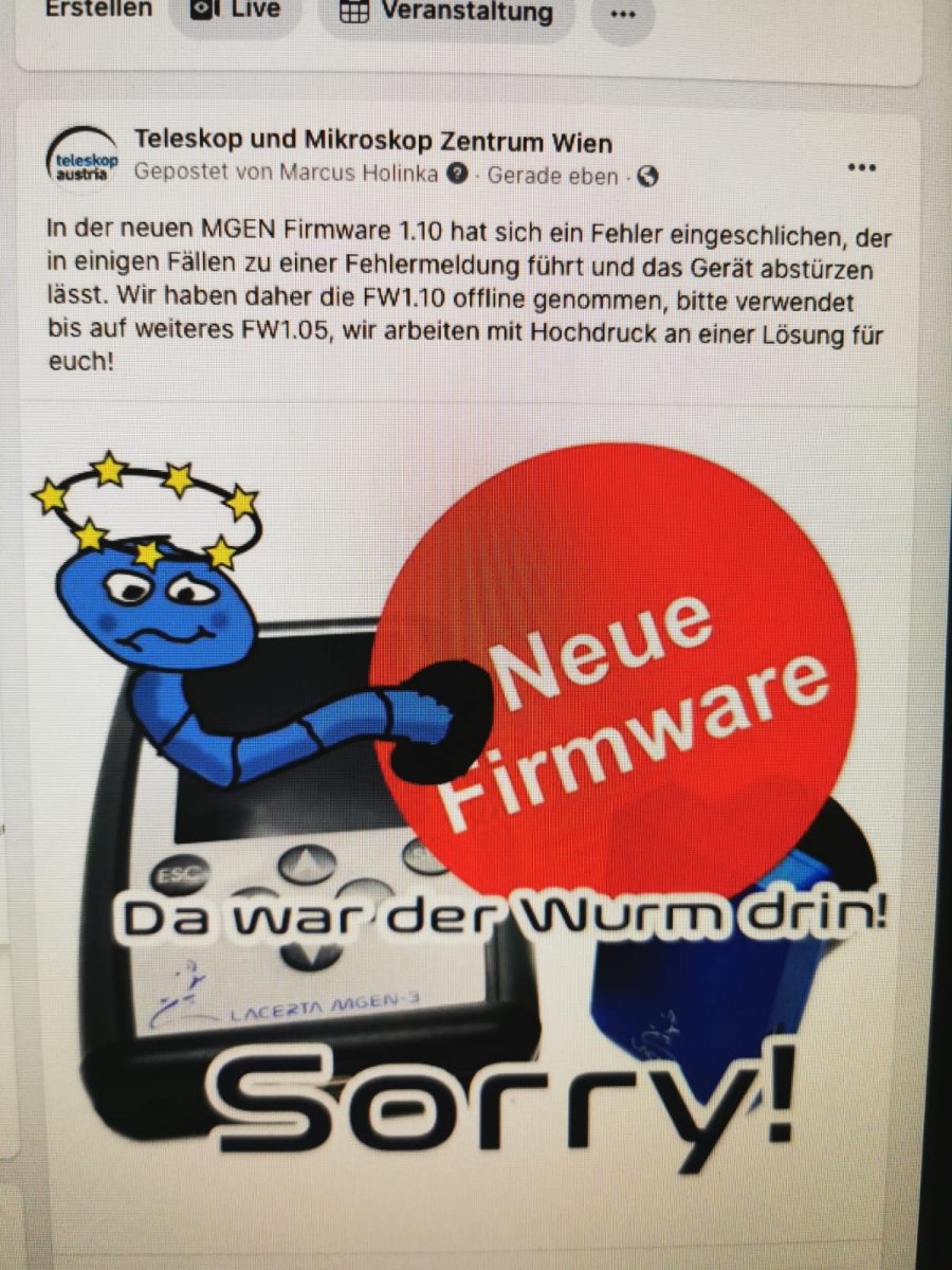

tommy_nawratil
hallo Dieter,
bleib mal auf 1.05 - ich habe Nachricht von einem weiteren Anwender. Wir müssen das checken.
Ihr könnt es mit dem SkyEmulator indoors testen.
lg Tommy
tommy_nawratil

Heute mit 1.10 angefangen zu guiden und dann kam nach kurzer Zeit der rote Bildschirm.
Sorry wegen Kaelte kein Foto davon gemacht.
War bezüglich der Info hier vorbereitet und hatte mir mein Notebook mitgenommen und downgegraded auf 1.05. Alles gut geklappt.
Vg
Kalter Oli
tommy_nawratil
Der Fehler ist schon gefunden, betraf die interne Statistik - ich teste jetzt die neue Version.
