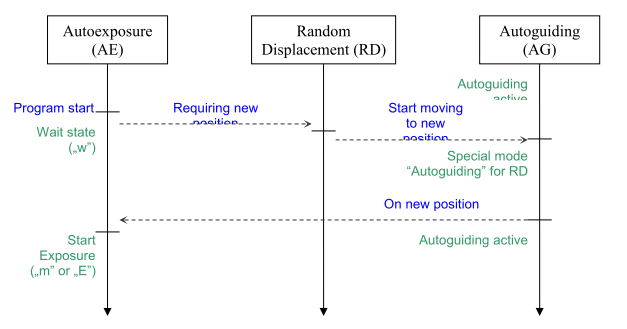

tommy_nawratil
Mitglied
Software und Mgen müssen sich beim Dithern natürlich synchronisieren. Die Software sendet den Dither Befehl an den Mgen wenn die Aufnehme fertig ist.
Der Mgen sendet dann das "fertig" Signal an die Software, wenn er mit dem Dithern fertig ist - aber erst wenn der Stern auch wieder stabil ist.
In der Software weitere Zeiten einstellen kann aber nötig sein wenn sie nicht ganz sauber arbeitet.
Bei APT muss ich zB. ein paar Sekunden wait time VOR dem Dithern einstellen, weil APT offenbar das Dither Signal
manchmal gibt, während die Aufnahme noch nicht ganz beendet ist. Man sah dann sofort wie die hellen Sterne wegfahren.
Das ist aber ein "feature" der software, das man auch dort zähmen muss.
Beim Dithern verwendet der Mgen eine spezielle Methode, um die Zeit zur Stabilisierung extra kurz zu halten.
Ich zitiere aus dem Mgen2 manual, da war es auch so:
The Autoguiding works in a special mode when a displacement is in progress. It
starts to autoguide to the new position automatically with the current parameters
but the guiding is stopped right after both of the correction signals (axes) got
inactive at least for a moment since the start of the movement. The new star
position (that is not the exact calculated position) is then measured for max. 2
seconds and the guiding is continued in that position and the Autoexposure is left
to go on. (This method shorten the displacement time and gives more for imaging).
lg Tommy
