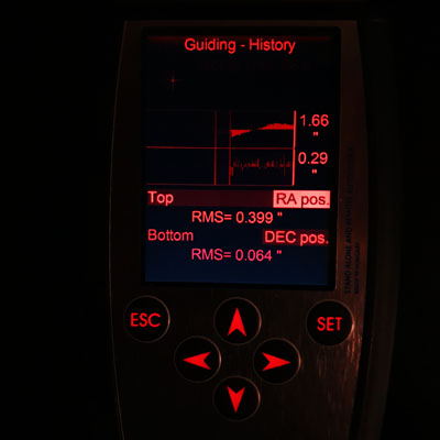

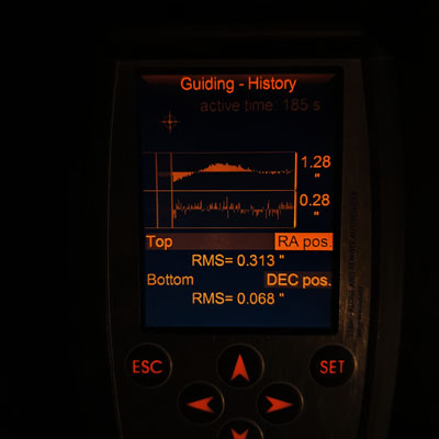

aber natürlich kann man den Rot oder Orange Modus einstellen
(orange is the new red!)
auch die LEDs der Tasten können nach Farbe (red, purple, blue) und Leuchtkraft eingestellt werden.
