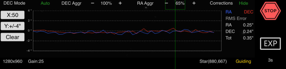

ich hab mal die Poleinstellung mit MGEN3 mitgefilmt:
MGEN3 Poleinstellung
Schön ist dass die Werte sich dank Multistern recht schnell einpendeln. Eine grafische Darstellung wie weit man den Stern bewegen muss wird die Sache vereinfachen. Ich habe bei weiten Distanzen immer aufs liveview zurückgeschaltet, und da man sich ausrechnen kann welchen Winkel das liveview Fenster am Himmel einnimmmt (beim MGEN3 und 120mm Leitrohr 135x103 arcmin) kann man auch schätzen wie weit man kurbeln muss. Der MGEN3 wird bald die Möglichkeit haben, es auch grafisch zu zeigen und das wird die genaue Einstellung natürlich vereinfachen.
lg Tommy

nochmal zur Klarstellung: Ich habe Ergebnisse zweier Guider verglichen, und nicht Ergebnisse eines Guiders mit/ohne.
Bei dieser Session habe ich während jeder Aufnahme auch die Screens von MGEN-3 und PHD/ASIair fotografiert, und so die angezeigten rms Werte festgehalten. Es haben also immer beide Guider die Abweichungen erfasst und angezeigt.
Habe wieder die 3er Gruppen zusammengefasst, alle 3 Aufnahmen wurde ja das Guidekabel umgesteckt um den jeweils anderen Guider dran zu lassen. Die rms Werte sind sehr unterschiedlich der Grösse nach, und wie zu erwarten zeigt MGEN-3 immer kleinere Werte an - auch wenn PHD guidet. Das ist wohl dem gemittelten Seeing geschuldet. Hier die Grafik:
Was mich freut, ist dass PHD auch immer kleinere Werte anzeigt, wenn der MGEN-3 am guiden ist.
MGEN-3 user werden sich wohl an kleinere rms gewöhnen müssen.
Ich bin derweil am Erstellen einer Anleitung, und die Anbindung an Software für CCD/CMOS ist auf mehreren Schauplätzen in Arbeit. Wobei eine der Entwicklungen ein richtiges Husarenstück ist, wie 7 auf einen Streich. Möchte den Mund nicht zu voll nehmen, aber... es ist so spannend!
lg Tommy

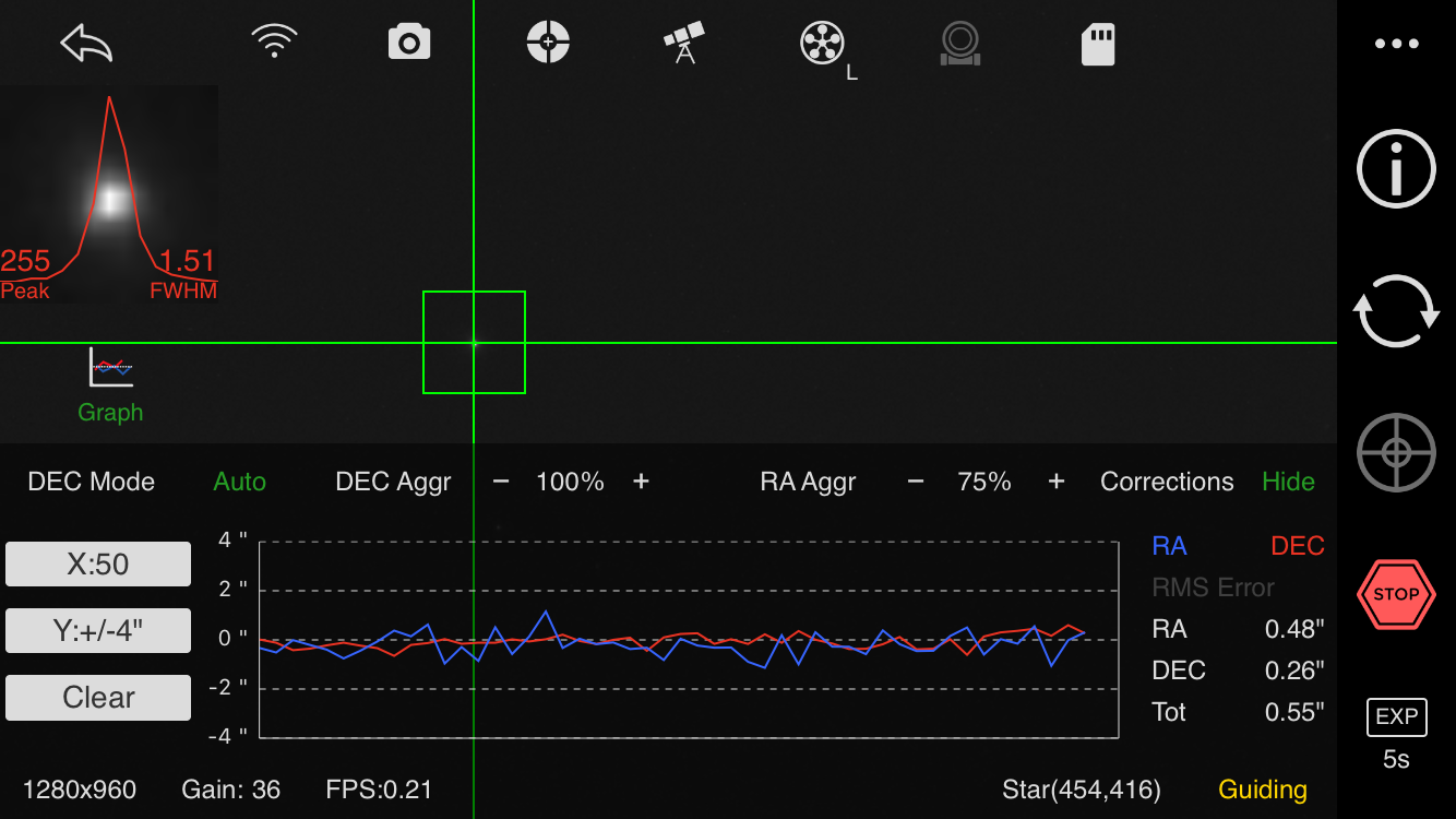

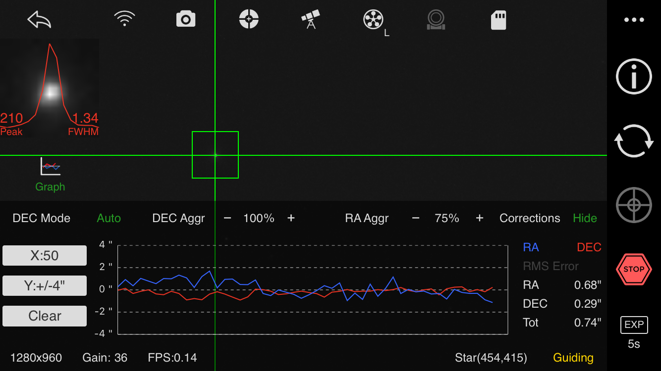

danke für die Infos. Schön am MGEN ist zweifellos, daß das Teil – natürlich auch
zum entsprechenden Preis – fast alles selbst macht. Bei einem kritischen Abbildungsmßstab
kommt man mit PHD2 höchstwahrscheinlich früher an die Grenzen.
bei meinen entspannten 1,5"/px und wegen der OSC wahrscheinlich effektiv rund 2"/px
ist 1" RMS schon mindestens gut genug – und das ist der schlechteste Wert, den ich
bei Bedingungen, bei denen man überhaupt ans Fotografieren denkt, erreicht habe.
Anders als zunächst erwartet, sind es weniger die Parameter für Aggressivität oder die
Guiding-Puls-Länge, die eine Rolle spielen, sondern vor allem die Belichtungszeit
(bei mir vier oder fünf Sekunden) und, was mich gewundert hat, die Guidinggeschwindigkeit.
Nicht etwa langsamer, sondern schneller war besser.
Auf dem ersten angehängten Bild ist deutlich ein Zeitpunkt zu sehen, ab dem die Kurven
deutlich besser werden. An dieser Stelle habe ich von 0,5-facher auf 0,9-fache
Geschwindigkeit umgestellt (der RMS-Wert ist logischerweise in diesem Bild eine Mischung
aus gutem und schlechtem Zeitraum). Das zweite Bild zeigt dann, daß das Guiding auch
weiter mit dieser Qualität gelaufen ist. Mit 0,5-facher Geschwindigkeit lag der
Gesamtfehler bei gut 0,9"!
