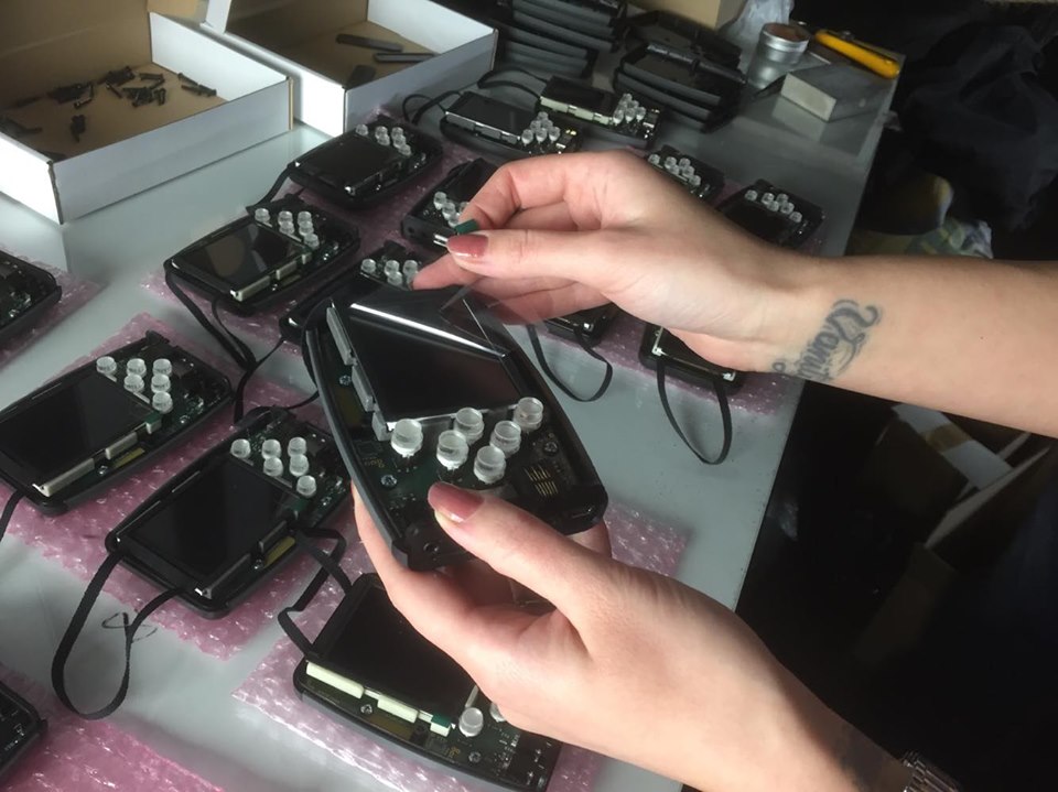

Kurze Statusmeldung: Heute um 3 Uhr früh :coffee: bin ich aus der Werkstatt von Budapest nach Wien zurückgekommen, nach kurzem Schlaf noch die SD-Karten mit deutscher Sprachfile geladen und in MGENs gesteckt, schön verpackt (verdammte Vacuum, die leere Geschenksschachtel lassen sich schwer öffnen:ROFLMAO:) und alle 50 Stk richtung Bayern zu unseren "erstvorauszahlenden" Händlerpartner versendet. Ob er freie Kontingent oder lange Warteliste hat.... kann nur er beantworten. Nächste und Übernächste Woche (y) genau so wieder, solange alle seine/ihre :love: MGEN-3 hat!
CS: Lajos
