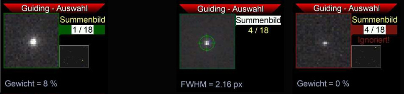

Ich möchte (muss) die meistgefragte Fehlerquelle hier auch erläutern:
WARUM MUSS die AUTOGUIDERKAMERA RICHTIG FOKUSSIERT WERDEN????
Es eignet sich nicht JEDE gefundene Stern als Leitstern: Sterne mit zu großem oder zu kleinem sichtbares Durchmesser werden von MGEN-3 ausgefiltert, die andere sind durch einen Algorithmus gewichtet. Die, vor der Kalibration gefundene Sterne können in manuellen Mode einzeln betrachtet werden (siehe Anleitung: die Sterne erscheinen in einem kleinen grünen Kreis). Die Stern muss in Kreis reinzupassen und auch deutlich genug abgebildet sein um als geeignete Leitstern definiert zu werden.
MGEN-3 lernt aber mit (A.I.) und während der Guiding erhöht oder senkt das Gewicht die einzelne Sterne und verfeinert seine Algorithmus weiter. So bei unzureichende Fokusposition kann es passieren, dass einige am Anfang noch geeignete Sterne deaktiviert werden. Das passiert vor allem dann, wenn die Sterne an der "Geeignet/Ungeeignet Grenze" balancieren. Eine plötzliche Seeing-Änderung kann der sichtbare Sterndurchmesser erhöhen, bzw. schwache Sterne verwischen und demzufolge durch MGEN-3 ignoriert werden. Bei richtige Fokussieren passiert es nicht!
Verwendet man "ONE-PUSH" Guiding mit ungenauer Fokuslage, findet MGEN-3 zwar zahlreiche Leitsterne, sind aber alle zu groß, zu schwach oder zu diffuse zu guiden. In dem Fall findet die Kalibrierung gar nicht statt, wegen keine einzige geeignete Leitsterne! Das ist kein Fehler des MGENs - das ist Fokusproblem!!! Sobald richtig (oder nur leicht de-)fokussiert wird, fängt der MGEN-3 nach der Leitsternsuche auch kalibrieren - ich verspreche es!
Wie man richtig fokussiert, steht in der Bedienungsnleitung (Seite 7-9).
Den Anhang 126303 betrachten

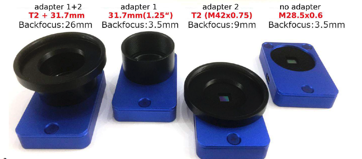

Versuche den MGEN-3 mit Adapter 1+2 zusammen mit dem "TS-Optics 60mm Leitrohr und Super Sucher - mit 1.25" Helical Auszug" (Brennweite 240mm) in den Focus zu bringen. Der Adapter 1 ist aber um einige mm zu lang, sodass ich am Anschlag bin und der Focus knapp nicht reicht.
Welchen kürzeren Alternativ-Adapter zum Adapter1 kann ich verwenden. Müsste eine Baulänge um die 10-12mm haben.
Den Anhang 126493 betrachten
Verwende bitte nur den "adapter 2" (also nur T2) und dazu eine T2T210 oder T2T28 Verlängerung.

Habe am Wochenende ein Video erstellt, wie man das Leitrohr über den FWHM Wert des Multisternes scharf stellen kann.
Das geht sehr schnell und präzise, weil die Werte dank Glättung des Seeings kaum herumspringen:
Mgen-3 über FWHM fokussieren
