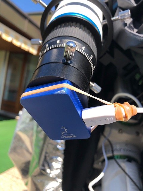

auch ich habe genau das gleiche Problem mit den Kabeln. Eines funktioniert an der Kamera wunderbar. Das andere kann ich nur für die Stromversorgung des Mgen benutzen. Anscheinend sind die Kabel nicht ganz so gut wie erwartet.
@tommy_nawratil nach mgen I und mgen II hätte ich erwartet das Ihr da bessere, vor allem flexiblere Kabel mitliefert.
Gruß Markus
Hi zusammen,
gestern habe ich bei unter 0 Grad den Test mit einem neuen Kabel (Amazon-Choice) zwischen Kamera und MGEN-3 gemacht. Jetzt funktioniert alles. Zudem habe ich noch eine Schlinge um die Guiding-Teleskop-Halterung mit dem Kabel gemacht, um eine Zugentlastung zu bekommen. USB-Mini ist nicht gerade ein gute Steckverbindung, aber so geht´s. Der Guiding-Abend verlief deshalb erfolgreich (wenn man mal vom Mond absieht).
CS Jürgen
Gebe dir recht. Besser wäre ein Kabel ohne Wackelkontakt. Mir scheint. dass die USB-Buchse nicht optimal ist. Werde mal schauen, ob ich ein anderes Kabel finde, das besser passt. In der Zwischenzeit tut es diese Lösung.
Auf dem USB Kabel darf halt kein Zug oder Druck sein... die Idee mit dem Gummi finde ich gut. Ansonsten, so mach ich es, sind meine Kabel alle mit Klettband so am Teleskop/Montierung fixiert, dass da nix auf Zug oder Druck ist...
das da kein zug oder Druck drauf sein sollte ist schon klar. Aber das Kabel darf doch wohl frei hängen.

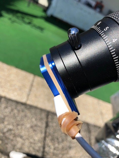

hallo,
Super improvisiert! Eine Zugentlastung ist immer wichtig am Guider, das Teleskop schwenkt ja langsam über den Himmel. Ich mache gerne eine lockere Schlinge um den Sucherhalter, oder fixiere per Kabelbinder.
Wir haben den mini B Stecker genommen, weil es beim Mgen2 dazu gar keine Reklamationen gab. Die Micro Stecker hat sich unser Zoltan auch überlegt, aber die werden üblicherweise anders an der Platine befestigt - weniger stabil:
"Micro conns are only available as SMDs (those I
could see), those need extra metal fixing when you want to protect the
PCB not to break out when a cable is pulled wrong way and hard. "
Es werden auch oft flexiblere Kabel gefragt, ich habe etwas rumgesucht und zB. die Croma von Lindy.de gefunden. Aber die erste Meldung zum 2m Kabel dazu auf Amazon ist "It worked for for a few days and stopped working after that. ".
Bin da echt ratlos, wenn jemand eine Empfehlung hat, herbei! Selber arbeite ich seit jeher mit den Standard Kabeln.
lg Tommy
