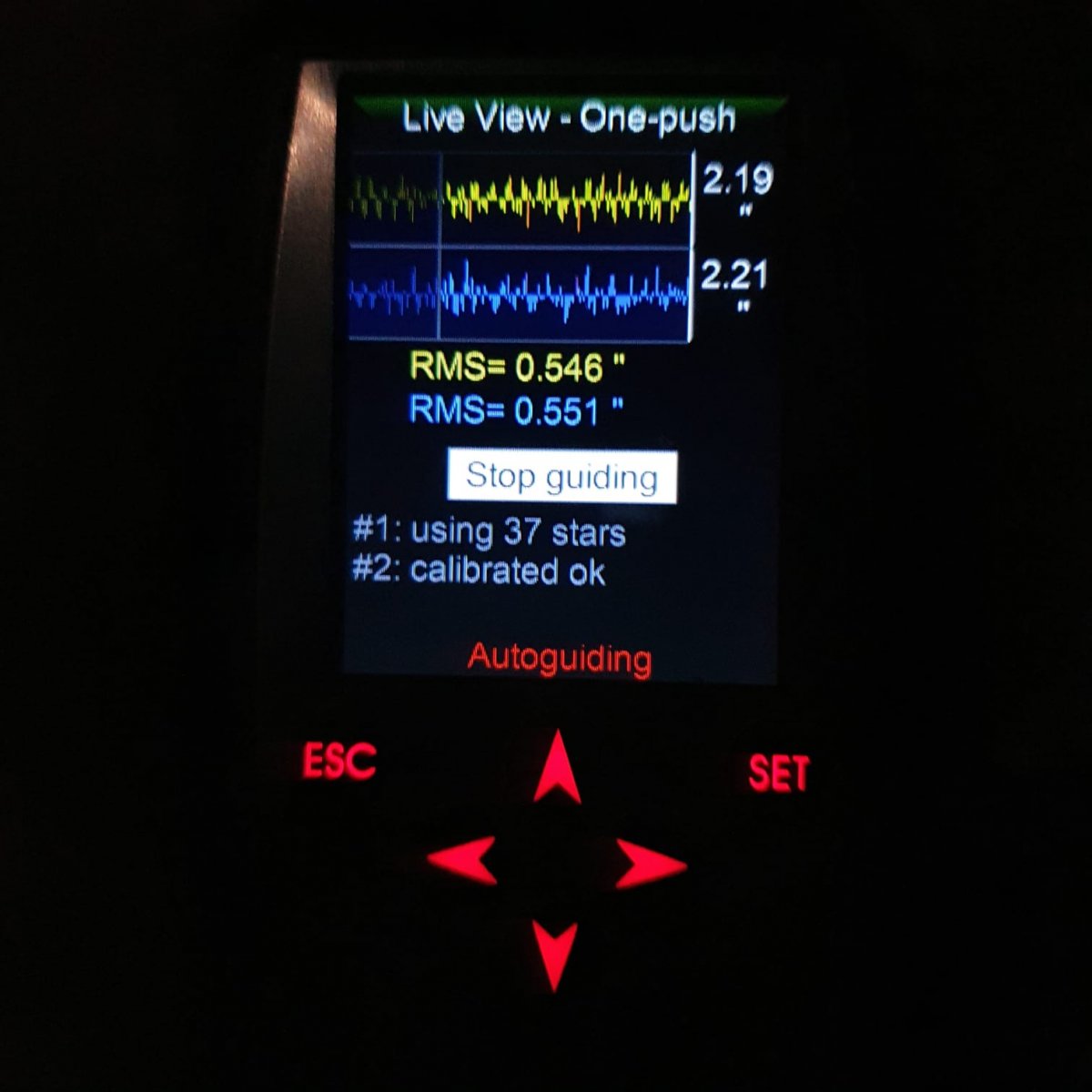

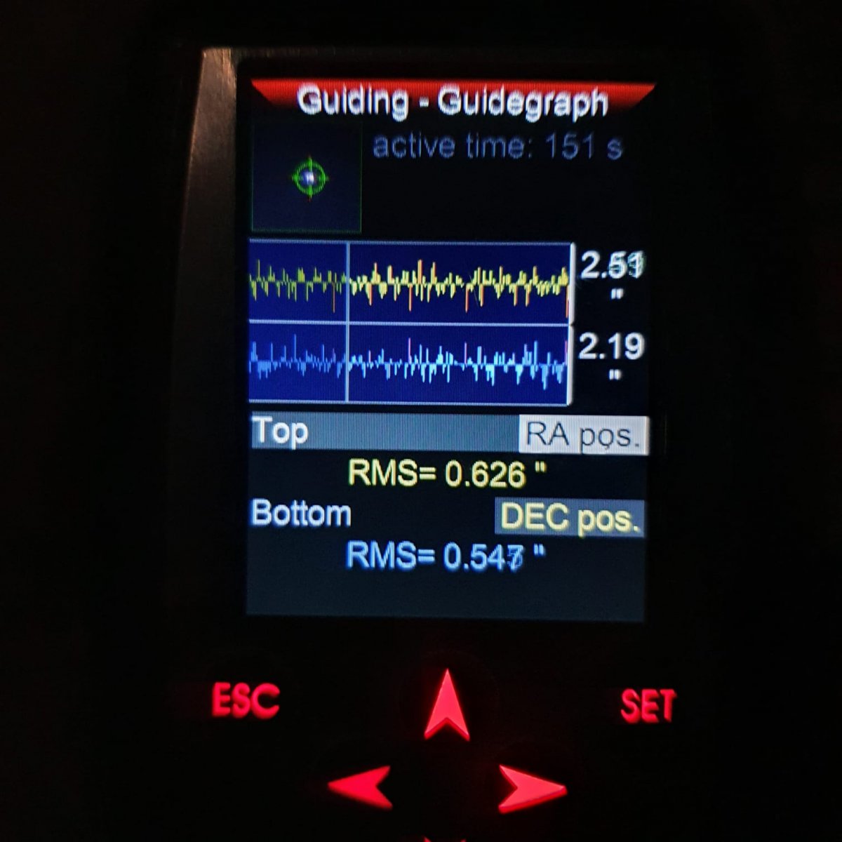

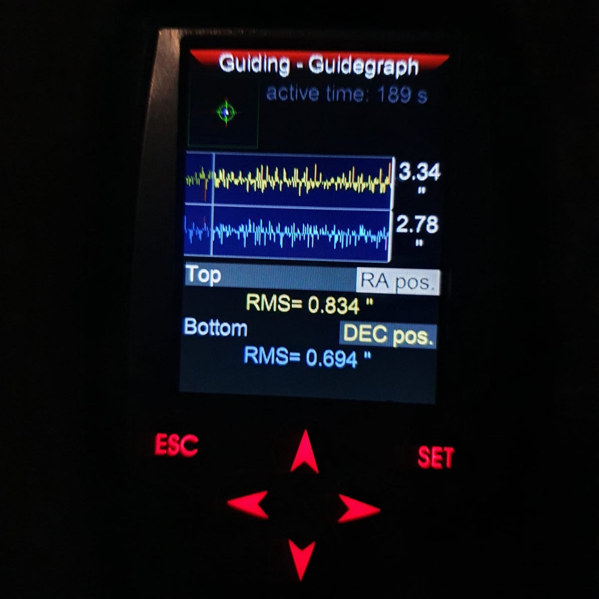

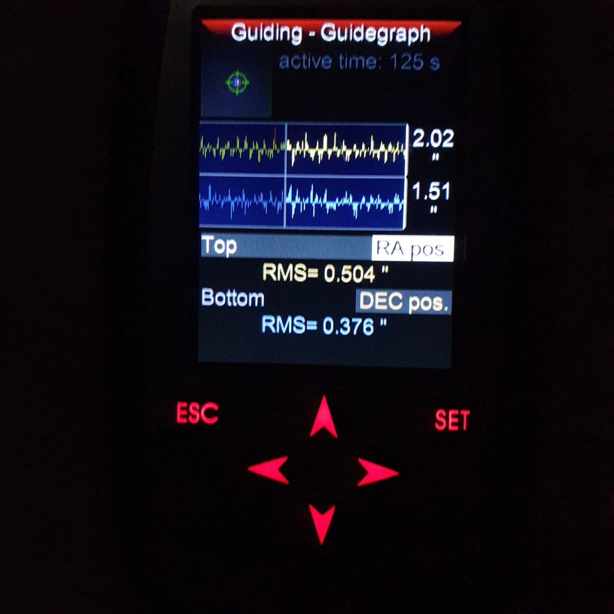

Da der Mond schon sehr hell ist, aber der Himmel klar, hatte ich die Idee zu einem kleinen Experiment.
Beim Mgen-3 kann man ja die gefundenen Sterne deaktivieren - so kann man ausprobieren
welche rms Werte erreicht werden wenn man nur 1 Stern aktiv lässt wir bei anderen Guidern
oder eine beliebige andere Anzahl. Man muss nur das Guiding stoppen, Sterne deaktivieren
und dann weiterguiden und den rms Werten zuschauen. Bei Belichtungszeit 1000 und Gain 0-9
am 30/120 Leitrohr hatte mein Mgen-3 diesmal 37 Sterne gefunden:
27 davon deaktiviert, die 10 hellsten aktiv gelassen:
alle bis auf den hellsten deaktiviert - 1 star guiding:
wieder alle 37 aktiviert:
Es ist sehr schön zu sehen, wie die rms Werte mit der vollen Sternanzahl am geringsten sind.
RA rms 0.55 mit 37 Sternen, 0.63 mit 10 Sternen und 0.83 mit nur 1 Leitstern (aber intelligenter Automatik noch aktiv).
Hab noch weitere probiert, die rms gingen sehr reproduzierbar runter je mehr Sterne.
Könnt ihr auch mal probieren, um euren Mgen-3 besser kennenzulernen!
lg Tommy

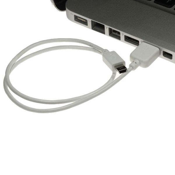

für Kabelprobleme kann ich diese Seite empfehlen.
Dieses Kabel ist dünn, und der Stecker sitzt satt in der Buchse.
Alle meine Kabel sind meistens in dieser Variante...das dünne gibt es auch als Netzwerkkabel.
Gruß Dieter
Hallo
Habe auf meinem Balkon 3 Tage lang getestet. Hab da zuerst die EQ6R Pro genommen (Avalon Linear kommt noch).
Oben drauf den Skywatcher 200/1000 Newton mit kleinen Sucher als Leitrohr.
Die Montierung ist auf dem Balkon nicht eingenordet (nur ungefähr) und die Abwärme des Hauses tut sein übriges.
Gesteuert wurde über APT + Mgen Ascom Treiber zwecks Dithern.
Hat alles suuuuuuper geklappt ohne Störungen und sonstiges.
Alles im Mgen auf Automatik belassen.
Die RMS Werte lagen in den 3 Tagen bei beiden Achsen um die 0.28 - 0.35 ..... und das auf dem Balkon.
Finde auch die Menü Führung als sehr gelungen.
Gruß Dieter

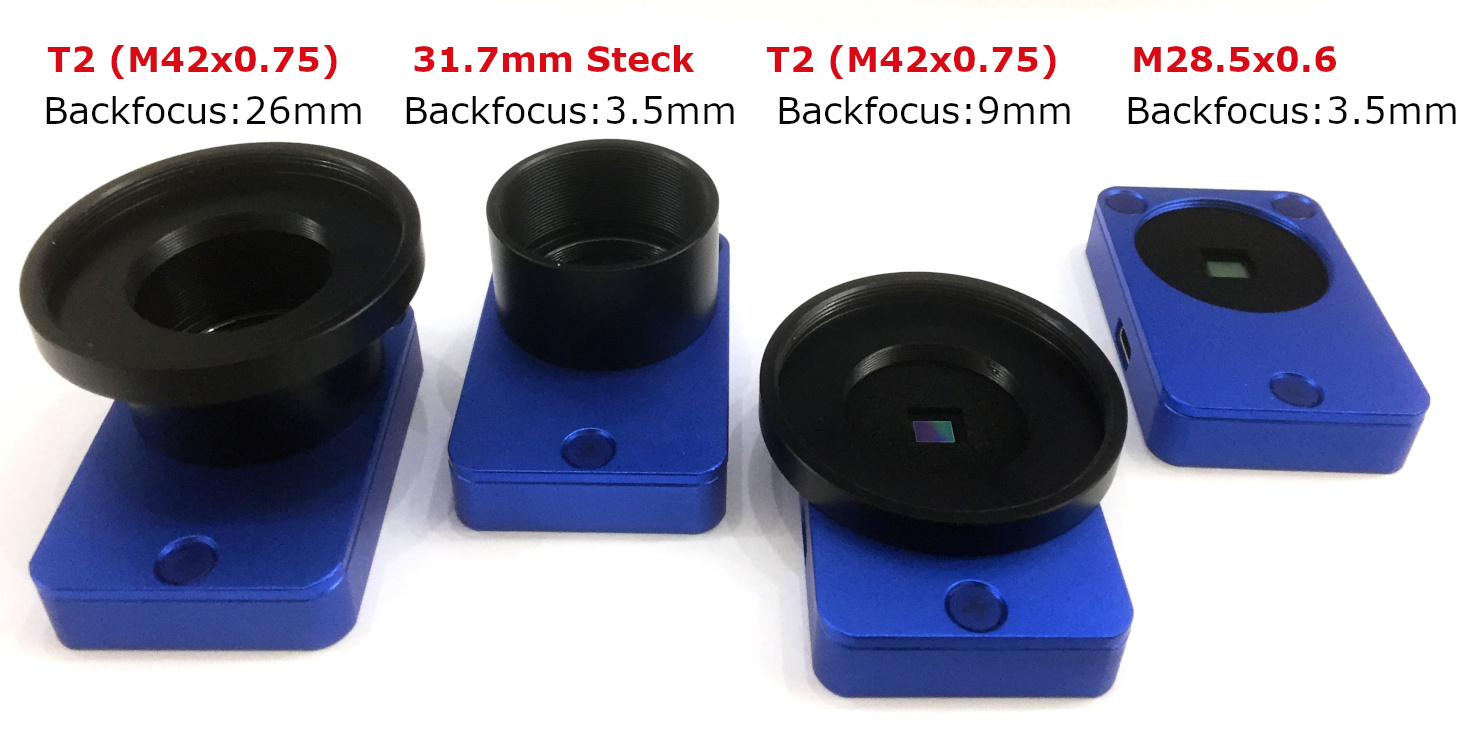

kann mir bitte jemand das Auflagemaß der MGEN-3 Kamera sagen?
Danke.
Grüße Markus
Hi Markus,
solche Infos findest Du ganz bequem über die Herstellerseite:
Es gibt also verschiedene Optionen - von 3,5mm bis x.
Die bequemste ist 9mm oder 26mm, bei Verschraubung mit Adaptern die im Lieferumfang enthalten sind.
Ernie
