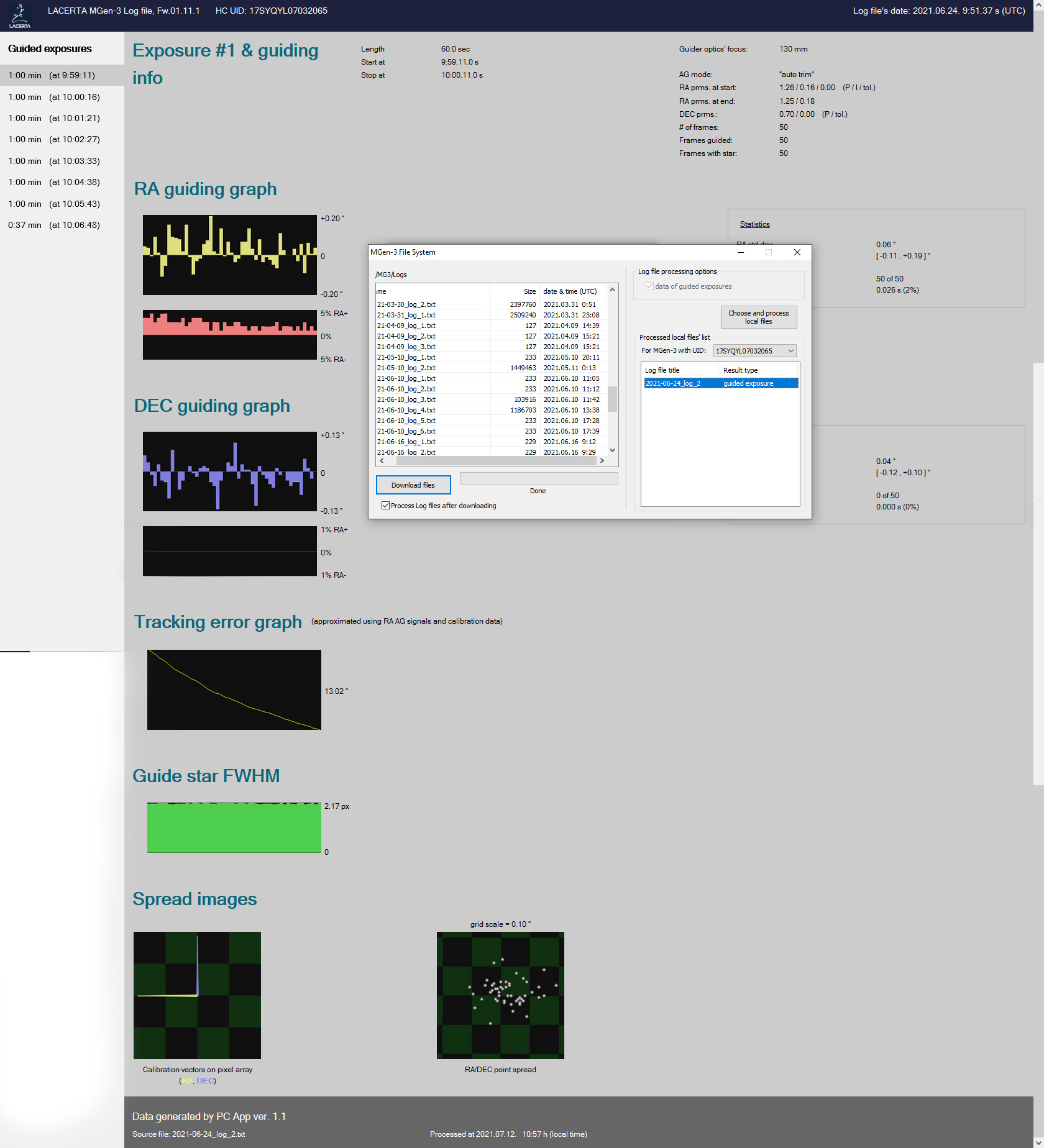

hallo,
die PC App V 1.1 mit Auswertung der Guidefiles ist fertig, ich habe sie jetzt rasch noch ins FW zip file inkludiert.
So sieht die Grafik aus, das PC App Kästchen mit den Guidelogs ist zusätzlich offen:
lg Tommy

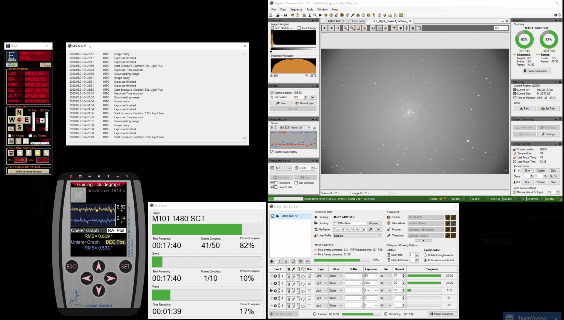

Ja der Mgen-3 funktioniert sogar sehr gut mit SGP und ich kann das wärmstens empfehlen. Dazu musst du die Mgen3.app von der Hompage laden (Google findet sie) und so konfigurieren, dass es sich zwischen der Mgen-Kamera und der (bei mir) ZWO-Kamera hängt. Dann taucht ein Fenster auf, das wie der Mgen ausssieht. Da kannst du noch Sachen wie Dithering etc. einstellen. Falls du Mgen.app installierst musst du auch SGPro als 32bit Applikation laden, da es Mgen.app nur in 32 bit gibt. Ist aber kein Problem, da beide Versionen auf der Homepage von SGPro verfügbar sind. Ich verwende zur Zeit Mgen.app V1.0.36 und SGPro V4.0.0.676.
Details kannst du auf dem Screenshot sehen (ist allerdings vom letzten Jahr, da wegen schlechtem Wetter und Krankheit nichts ging. Habe gerade die neuesten Updates von Mgen und SGPro geladen und hoffe in den nächsten Wochen wieder Bilder machen zu können.
Gesamthaft bin ich nach einer gewissen Durststrecke (Konfig SGP, Ascom-Treiber, Konfiguration Kamera, Mgen etc) begeistert vom Programm. Wenn alles richtig eingerichtet ist, kann man die Objekte (auch mehrere pro Nacht) einrichten und zum Zeitpunkt X starten lassen. Die ganze Aufnahmeserie läuft dann vollautomatisch ab.
Ich verwende EQ6Rpro, ZWO71 MCPro Kamera, Celestron Autofocus-Motor, Celestron SCT 9.25, Mgen-3. Seit Sept 2020 habe ich von Teleskop Austria noch den APO Celestron Esprit 100/550 justiert von Tommy Navratil. Leider hat dieser APO noch kein Licht gesehen, das hoffe ich aber bald nachzuholen, z.B. für M31 und Orion im Herbst/Winter.

hallo Michael,
hast du den Mgen3 auch via API Server verbunden (in connection options)? Was passiert wenn du auf File System klickst?
bitte verwende auf jeden Fall die beigepackten Apps - also virtual UI 1.1 und Sky Emulator 1.2
lg Tommy
Hallo Tommy, gibt es eine Schritt fuer Schritt Anleitung um die Log File in der Graph Ansicht darstellen zu lassen?
Reicht es die Log Files von der Karte auf den PC zu sichern und dann mit "einem" der Programme auslesen zu lassen?
Mein Englisch ist leider nicht so gut um mich durch die Anleitung zu kaempfen.
Vielleicht weiss auch jemand anderes schon wie es geht und kann mir helfen.
Ganz so PC Dummy bin ich eigentlich gar nicht :-/.
VG
Oli
Update:
Bekomme mit der "MG3_PCApp_v.1.1" eine Verbindung zum MGEN aufgebaut und kann auch Log Files via Dateiauswahl vom MGEN Downloaden. Das Haeckchen das er danach Prozessieren soll ist gesetzt. Nur wo bzw. wie prozessiert er? Haette jetzt gedacht das er mir danach ein Fenster mit den bunten Graphen usw. anzeigt?
VG
Oli
hallo,
bitte PCApp_v.1.1 nehmen! 1.0 konnte noch keine Grafiken.
die Guide Grafiken liegen im Ordner den ihr als Download Ordner angegeben habt (my folder ...)
Da gibts dann einen Unterordner der die Mgen3 Signatur als Namen hat, und darin den Ordner Processed.
Den aufmachen, Datums Ordner öffnen und darin auf eine html klicken, dann geht der Browser auf und zeigt sie an.
Links in der Liste könnt ihr die Guidegrafiken aller Bilder mit diesem Datum auswählen.
