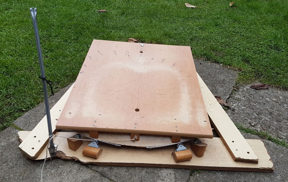

mit etwas Geschick kein Problem, geht sogar ohne, siehe meine Plattform::D
Ist aber nur manuell, mit dem Hebel ziehe ich die Plattform zur Seite und die Objekte bleiben im Gesichtsfeld.
Nutze die Plattform aber fotegrafisch.
Anleitungen gibt es reichlich im Internet, Stichwort: EQ-Plattform Selbstbau

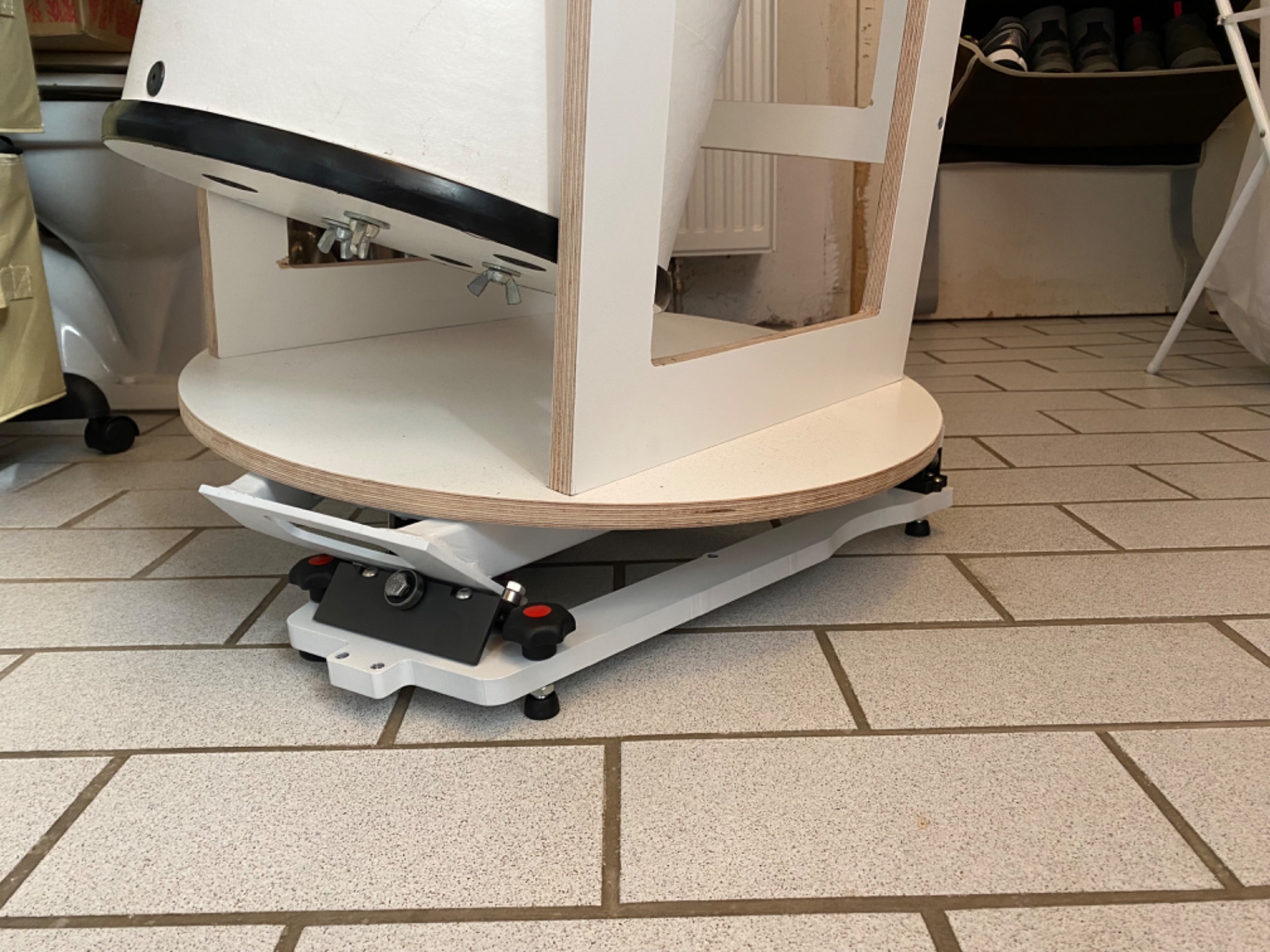

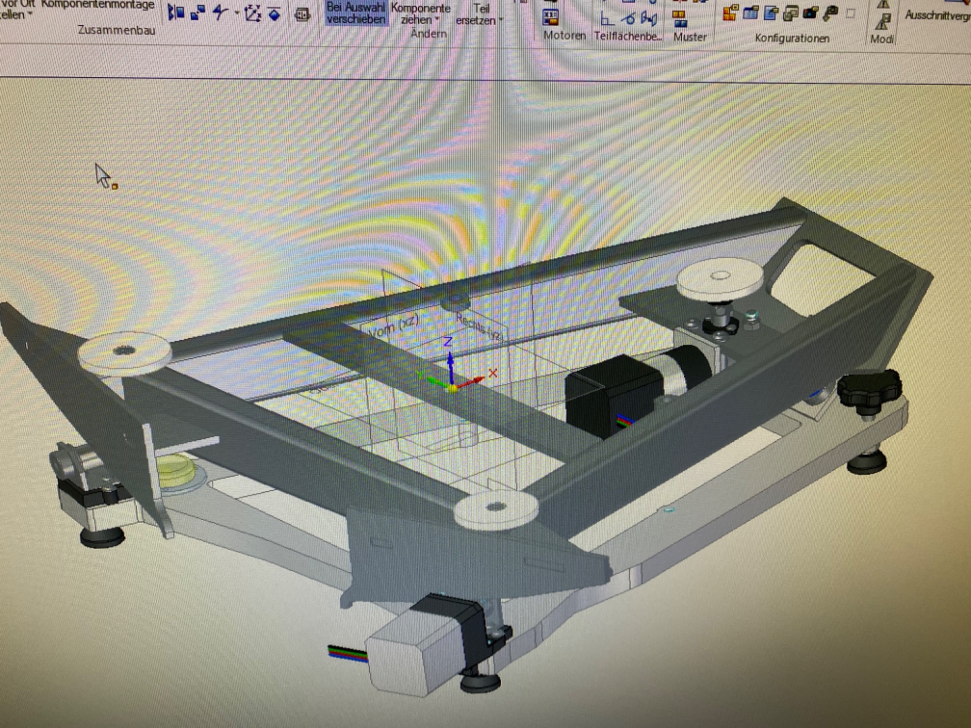

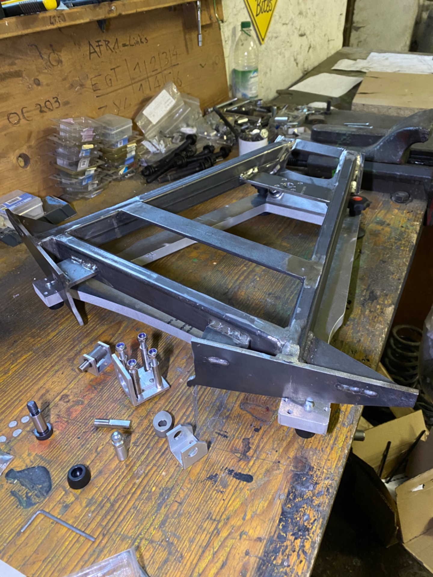

Meine Plattform ist ein Eigenbau aus Stahl und Aluminium, mit Schrittmotoren und Arduino Steuerung. Mit Autoguider kann man mehrere Minuten belichten. Das ist aber für visuelle Nutzung und auch Planetenfotografie (bei der ein Video aufgekommen wird und die Einzelbilder verarbeitet werden) übertrieben. Da reicht eine einfachere Konstruktion bei der nur die Rektaszensionsachse angetrieben wird (motorisch oder manuell, wie Holger gezeigt hat)
