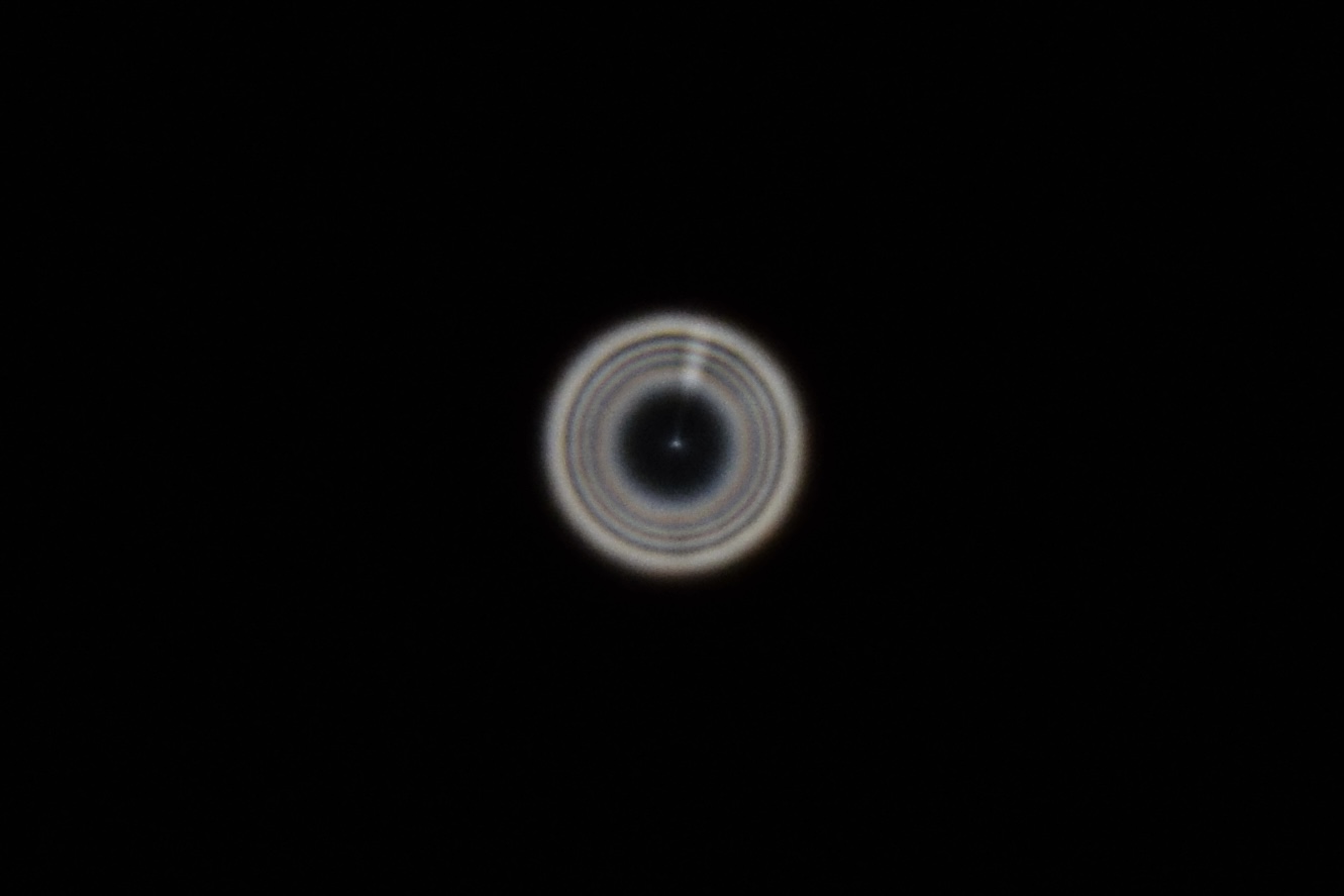

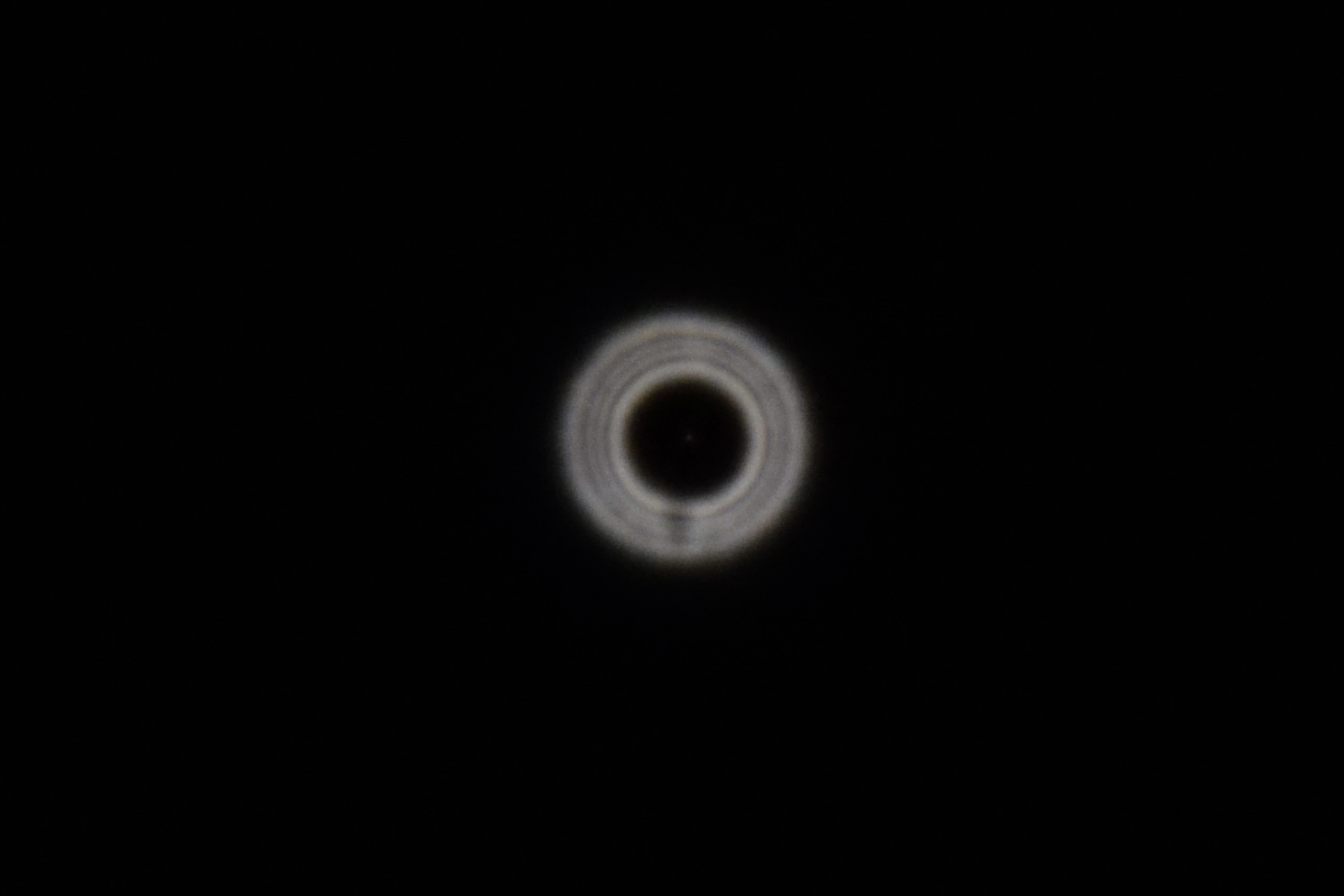

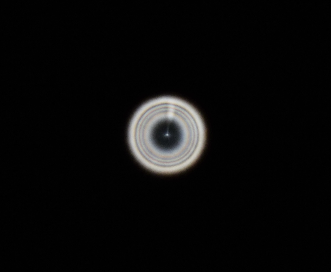

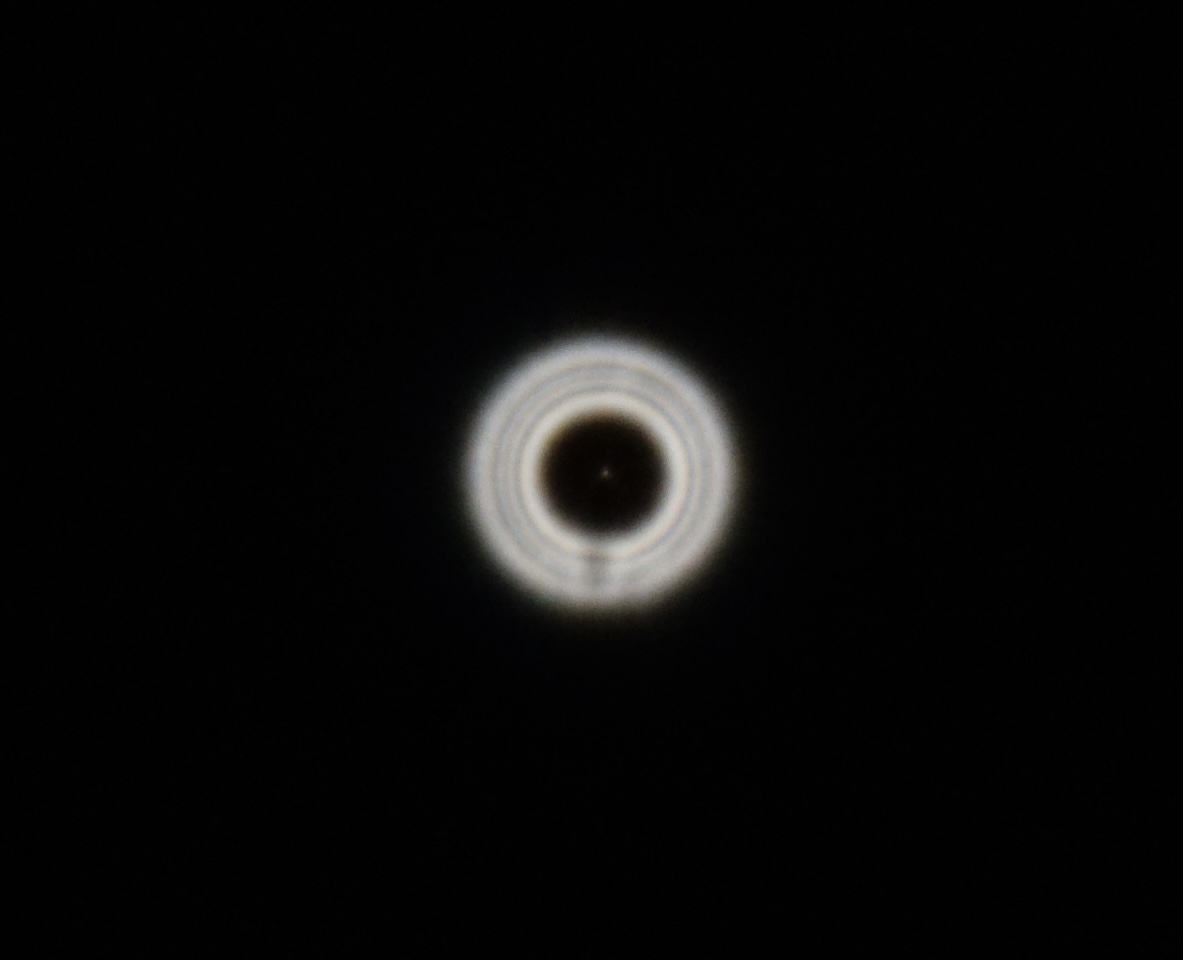

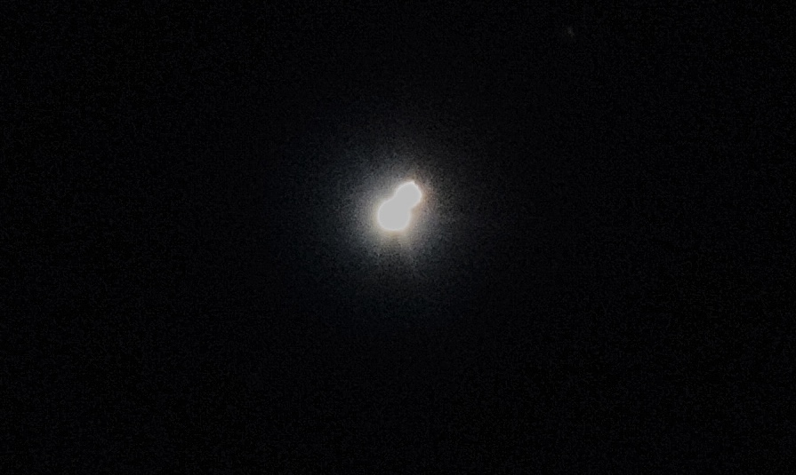

Tada...Ich darf präsentieren...meine ALLERERSTEN Astrofotos mit einer DSLR. Bitte nicht Schärfe usw beurteilen. Ich bin einfach urstolz gerade :) Anbei auch gescheite Fresnelscheiben, intra und extrafokal. Jetzt dürft ihr meinen dicken auseinandernehmen ?
Ich denke, da gehört etwas justiert nach links, wie oben vermutet. Ob der jetzt abgefallene Kante hat oder irgendeinen argen Schaden, darf man ruhig erwähnen: Ich behalte ihn ;-)
(Pollux und Castor)

Hallo Marcel,
der sieht gut aus so. Ich würde den erstaml so lassen. Der Tubus ist nicht ganz ausgekühlt, das sieht man an der "Fahne nach 12:30 bzw. 18:30 Unr; tyüisch für Warmluft im Tubus.
Daher kann man über das bisschen Dekollimation noch nix sagen, das kan auch durch die noch nicht abgeschlossene Temperierung entstehen.
Die Sterne im 2. Bild sind übestrahlt, d.h. viel zu lange belichtet. Das erste ein bisschen. Das 3. ist ein sehr heller Stern - welcher?
Bei Bildern ware es immer gut etwas dazu zu schreiben, damit man genauer was dazu sagen kann.
Viele Grüße Michael

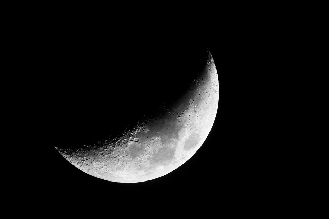

Servus Michael,
nur ein wenig herumgetestet, da dieser T2 Ring gestern eintraf. Muss die Bilddaten genauer anschauen zukünftig. Glaub Pollux, Castor und Sirius waren das. Gibt nun viel zu lernen bei Astrofotografie, komplett neues Thema für mich ;-)
Anbei noch ein Bild vom Mond. Iso 400, 1/3s Belichtung, 19.03.21, etwa 20:00. Toll! Vor allem gewinnt man einen Eindruck, was andere Nutzer für einen Aufwand betreiben, um uns so schöne Bilder zu zeigen. Echt Hut ab! Und danke nochmal an alle hier, volle Begeisterung hier mit meinem Set ??
