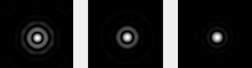

Ich habe einmal mit Aberrator die Beugungsringe für 0 und 40% und 60% Obstruktion berechnet. Der erste Ring ist schon recht hell bei 40%. Aber die weiter außen leigenden sind praktisch ebenso schwach wie am Refraktor. Bei 60% Obstruktion schließlich entstehen Effekte, wie du sie beschreibst.
das Bild vlnr. 60% 40% 0% Obstruktion

das Bild sieht etwa so aus wie bei 60% Obstruktion. Fehlt noch etwas höhere Helligkeit, aber in die Richtung ging es. Ich denke, 60% Obstruktion können wir jedoch am Mak ausschliessen ;-) Was macht so ein Bild noch? Ist das sph. Aberation?
Ich muss Dich korrigieren, es ist nicht der dritte Beugungsring, der den Begleiter von Castor 'einschränkt', sondern der erste Ring und der ist schon der hellste von allen. Dieser erste, hellste Beugungsring lief durch den Begleiter Castors durch. Wenn die derzeit 4 Bogensekunden Abstand haben, haben wir schonmal den ersten Ring definiert. Weiter innerhalb dieses ersten Ringes habe ich da keinen gesehen, da kam schon Castor A selber als Sternscheibchen dann. Die beiden anderen Ringe, die, ja, man muss sagen, sogar sehr gut zu sehen waren, liegen noch weiter ausserhalb von dort an an. Vielleicht trifft aufgebläht das Wort? Hab jetzt keine Bogensekunden als Größe, aber die gingen schon deutlich ins Bild hinein. Deswegen wundert mich das ganze ja auch etwas. Soviele Ringe, so deutlich, so breitflächig im Fokus. Um den exakten Fokus zu testen habe ich dann umgeschwenkt, lichtschwächerer Stern, der Castor am nächsten war: Ziemlich scharf, Fokus stimmt.

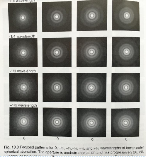

Meiner Meinung deutet das auf sphärische Aberration hin, wobei bei Sirius soviel Licht kommt, dass der immer mehrere schwächere Beugungsringe zeigt.

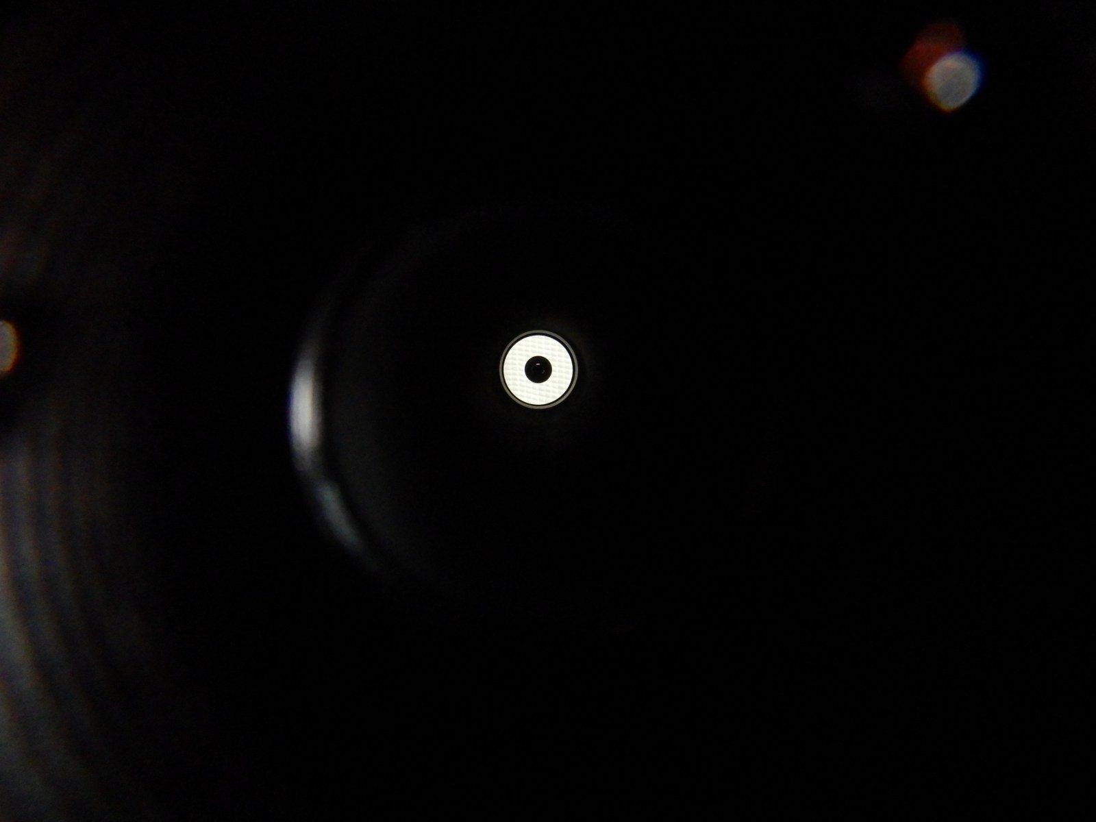

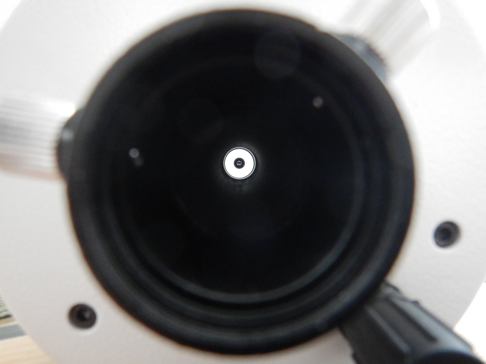

Servus Nik, anbei zwei Fotos ;-) Habe versucht zentrisch zu fotografieren. Ich denk, evtl. ist das Teil leicht dekollimiert, aber könnte auch aussermittig fotografiert sein, hab versucht zentrisch zu bleiben, siehe Spiegelbild vom Objektiv (ist eine Nikon W300) Koma war jedoch nicht feststellbar am Stern, alles ganz ok, kreisrund, nix verspannt, wie ich das beurteile, Ränder auch allesamt rund.
Servus Cap. Boiler: Jep, hatte eine punktförmige Aufhellung, weisslich, also war da was. Wirklich nur winzigst, wirklich winzigst bei 110mm und glaub 15mm Kellner und Barlow 3x, daher danke für die Bestätigung der Sichtung mit einer größeren Optik. Deswegen wundert mich das ja an dem Mak. Die vielen Beugungsringe, dadurch auch weniger am Mars zu sehen als mit einem Kugelspiegel und dort sogar eigentlich auch nur mit 90mm Öffnung wegen der 20-25% Obstruktion. (Mein Tal ist eben eine Wucht. Vielleicht ist die Schnapsidee mit den Rohrschellen garnicht mal so blöd :-D)

Wie du deutlich erkennen kannst, nimmt die Helligkeit der Beugungsringe mit zunehmendem Fehler zu, die Helligkeit des Beugungsscheibchens ab.
Vielleicht hilft dir das weiter. ;)
