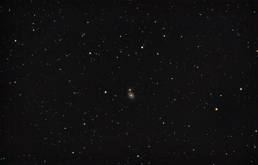

Ergebnisse findest hier, hier und ungeguidet mit nur 135 mm Brennweite hier.
Das sind jetzt keine "Highend" Ergebnisse, aber für mich durchaus akzeptable, befriedigende Bilder, die mir Lust auf mehr machen.

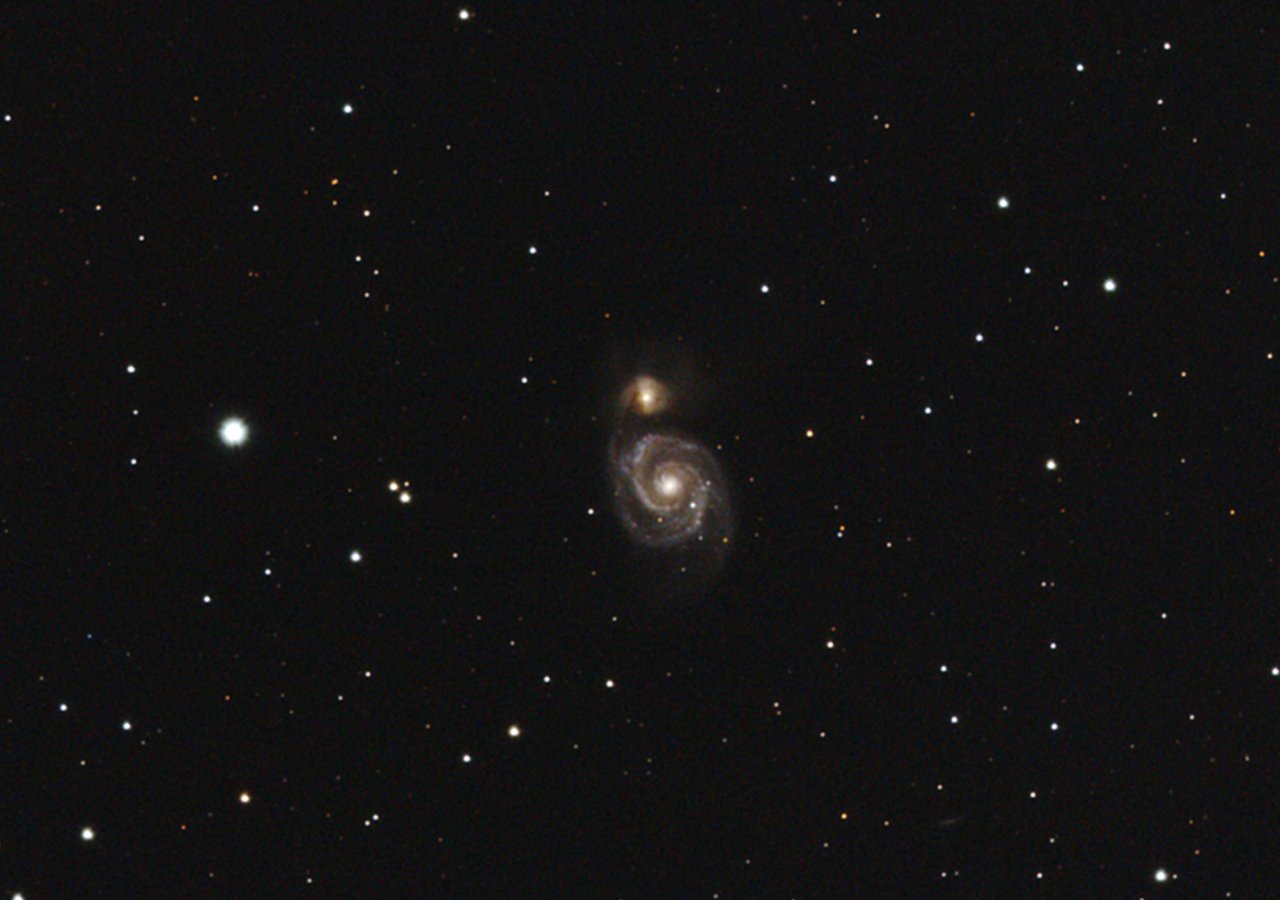

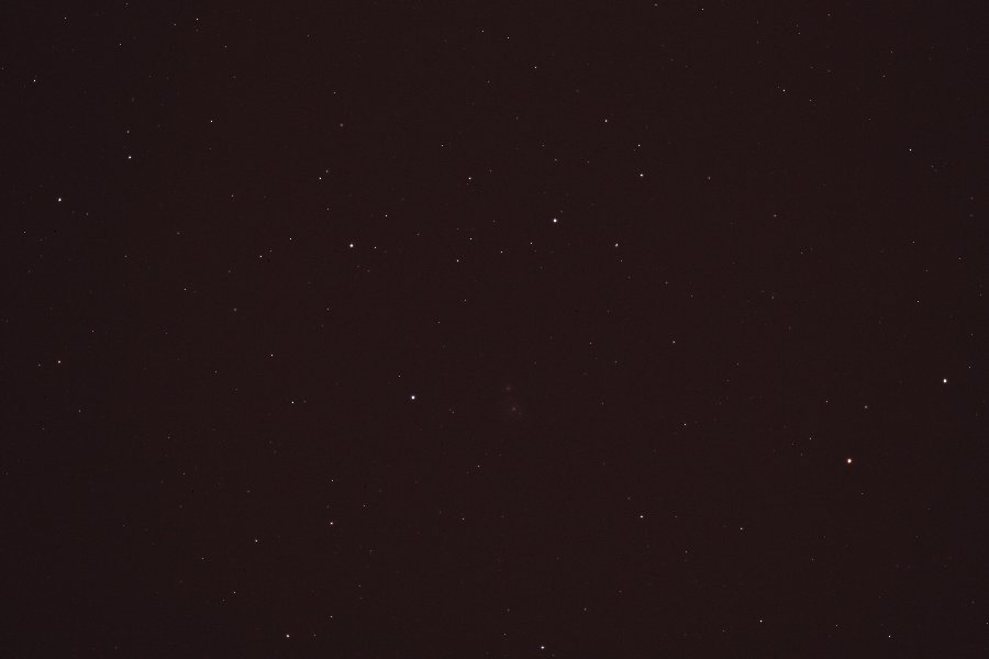

Nachdem mein Starbook nach 16 Jahren den Geist aufgegeben hatte und auch die Sphinx Montierung Verschleiß zeigte, hab ich mir dieses Frühjahr eine neue EQ-5 als Fotounterbau gegönnt. Und weil ich im Urlaub mit Pkw auch einfach mal ohne Schmalbandfilter fotografieren wollte, kam noch ein farbreiner kleiner Refraktor hinzu. Mit dem passenden Flatner macht das kleine Röhrle, was es soll. Schöne Bilder.
Da im Moment für mich keine bunten Nebel am Himmel in Reichweite sind, hab ich spaßeshalber vom Balkon mal auf Galaxien draufgehalten. Die werden bei 360 mm Brennweite natürlich nur klein abgebildet, aber ich sehe auf den Bildern deutlich mehr als visuell jemals von meinem lichtverseuchten Standort möglich ist.
Ein auf jpg gewandeltes Rohbild mit 2 Minuten Belichtungszeit, das gesamte Gesichtsfeld nach 6 Stunden Gesamtbelichtungszeit (= 3 Nächte) und ein 1:1 Ausschnitt hab ich Dir mal angehängt.
