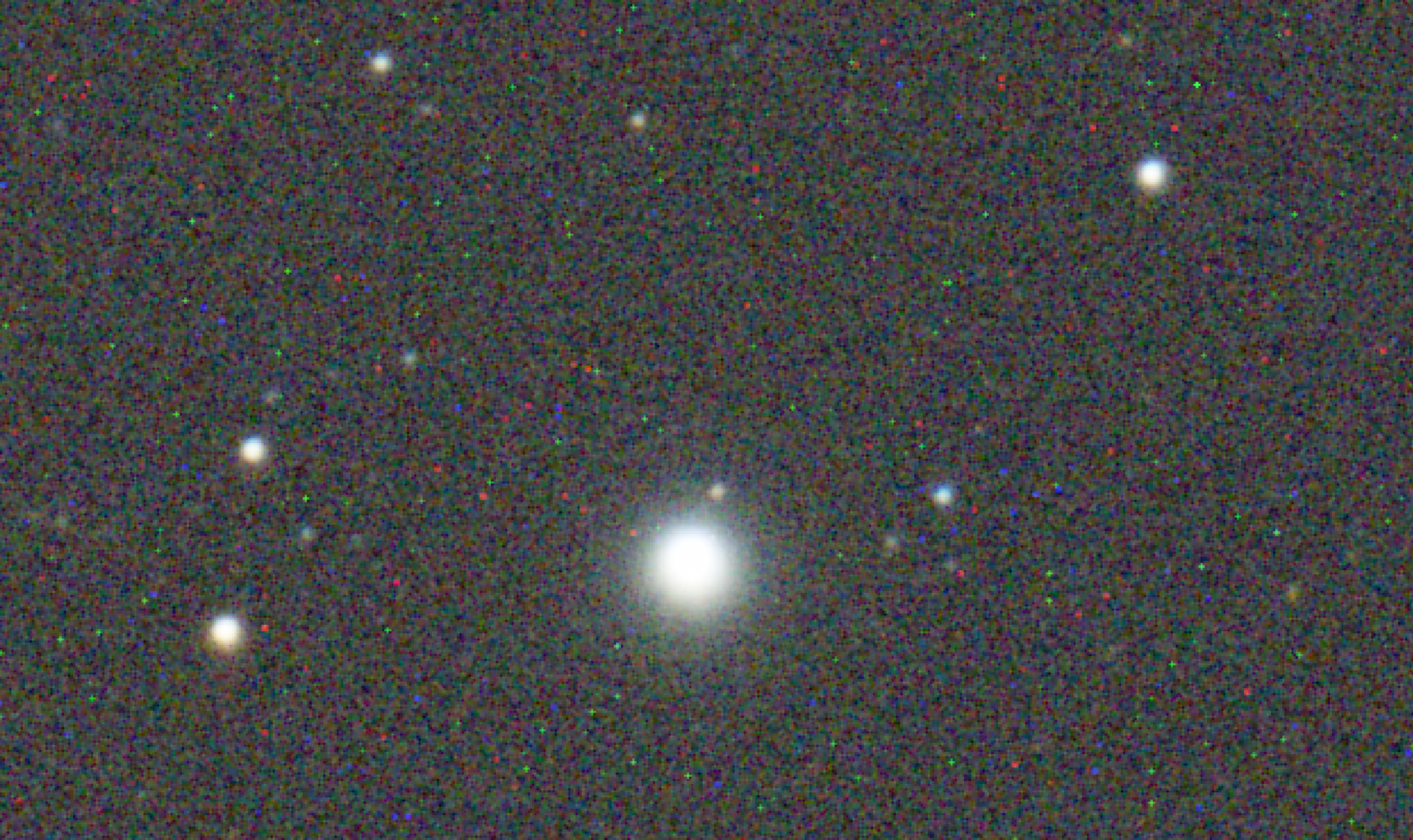

hallo,
immer wenn Licht durch Linsen geht, kann es oft vor allem offaxis zu Farbverschiebungen kommen
je schräger der Lichteinfall, desto mehr benehmen sich Linsen wie Prismen und der Designer hat alle Mühe das zu kompensieren

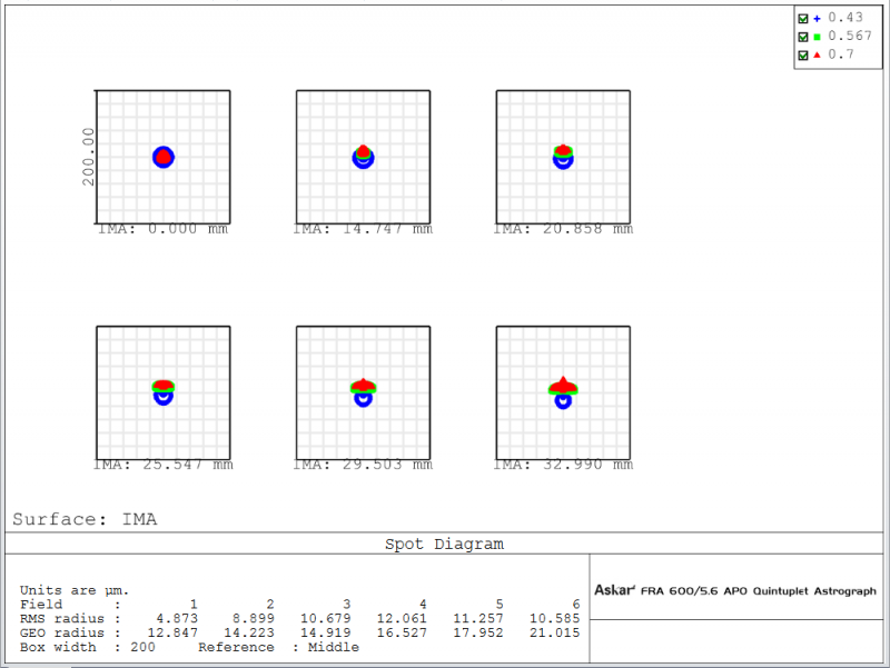

gibt es ein Spotdiagramm zur verwendeten Apo/Flattener Kombi kann man das dort meist schon beurteilen
vor allem bei hellen Sternen sieht man das, weil die genug Licht liefern um auch weiter vom Stern entferntes Streulicht zu zeigen
dann genügt es oft nicht, die RGB Bilder auf G zu alignen
heute ziehen viele den Sättigungsregler sehr auf, und dann wird die Farbseparation um so deutlicher
aus meinem EBV Nähkästchen:
Leider gibt es immer noch kein Programm, das Artefakt von Realität so treffsicher unterscheiden kann wie ein Mensch
jedes kleine Kind sieht sofort, dass da etwas nicht stimmt wenn der Stern zB innen Rot und aussen Blau gefärbt ist
aber kein (mir bekannter) Algorithmus ist dazu in der Lage
Wenn es nur kleine Flecken sind, kann man im Photoshop eine neue Ebene anlegen, auf Farbe stellen, und etwas weichzeichnen
das verschmiert die Farbkleckse. In der schwarzen Maske den Stern weiß herausmalen.
Weil Farbe weichzeichnen auch entsättigt, kann man mit einer Hilfsebene für diese Ebene sie Sättigung wieder etwas anheben.
Schwieriger sind Fälle, wo wirklich große Teile des Sternes komplementär gefärbt sind.
Hier hilft nur Farbumkehr oder gleich Färben (mit Farbton/Sättigung), und den abtrünnigen Teil des Sternes in der Maske herausretuschieren.
Weil es meist nicht so viele hellere Sterne sind, ist das nicht sonderlich aufwendig.
Man fragt sich dann manchmal, was eigentlich die richtige Farbe des Sternes ist - meist ist evident wie der Löwenanteil gefärbt ist
selten muss man den Spektraltyp nachschlagen
Rosafarben sind Sterne übrigens nie, da sollte man den Magentaanteil runterregeln oder ins Blaue transferieren - je nachdem.
lg Tommy
Anhang: als Beispiel das Sharpstar Askar FRA600 Spotdiagramm

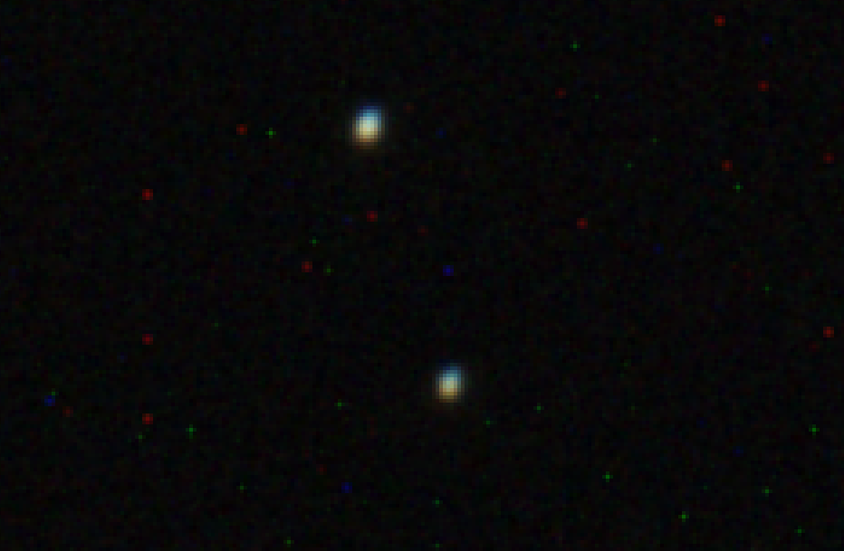

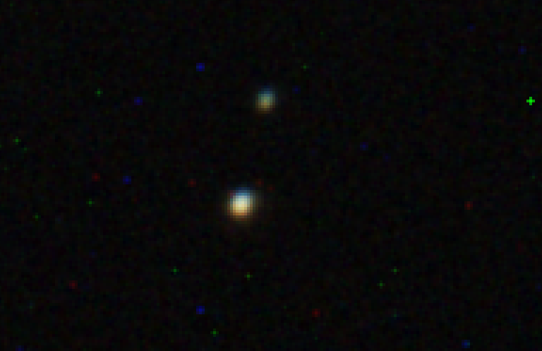

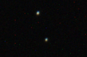

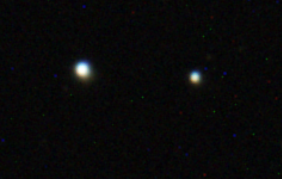

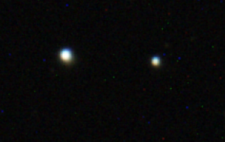

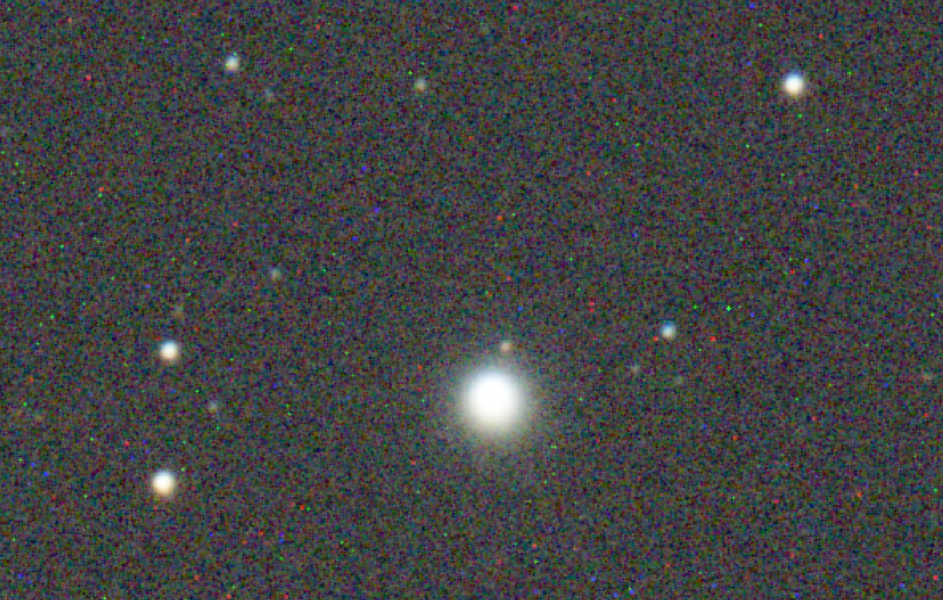

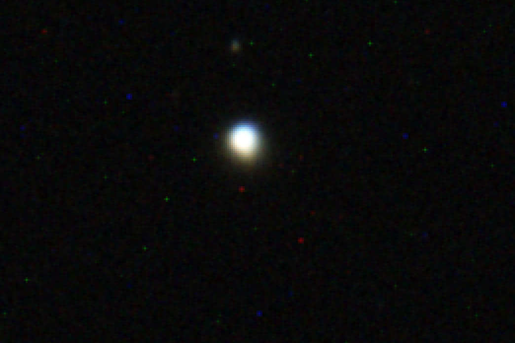

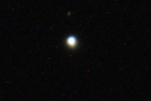

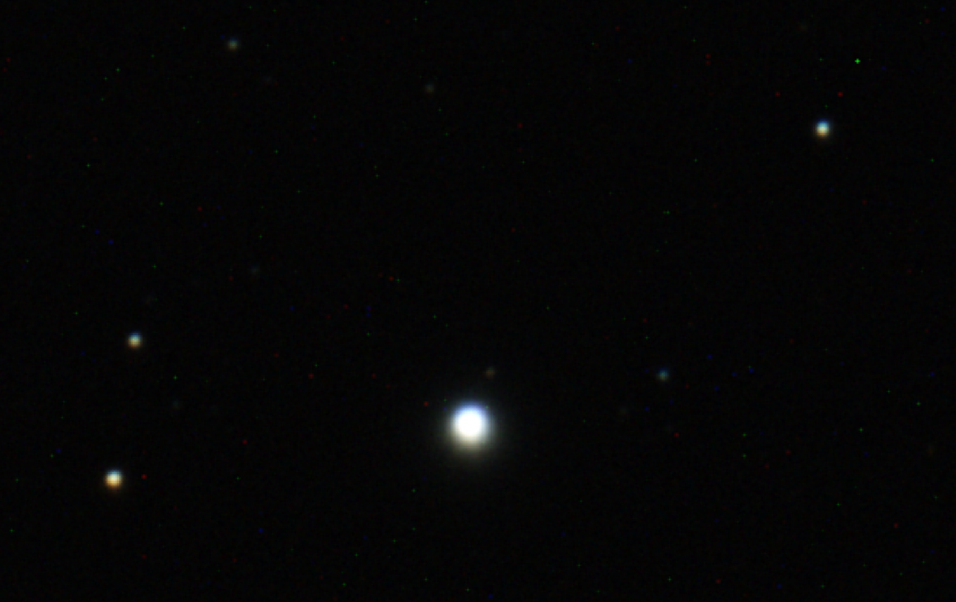

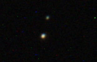

nachträglich noch danke für die ganzen Antworten. Ich habe bis heute das Teleskop in die Ecke geworfen und wollte mich nicht mehr damit auseinandersetzen. Mich reißt so etwas immer in den Keller und da ist die Lust erst einmal weg. Ich habe die heutige klare und mondlose Nacht mal damit vergeudet, weitere Tests durchzuführen.
Ich habe mal den Abstand zum Flattener mal einen Millimeter nach hinten, und 2-3 Millimeter nach vorne verändert. Das hat nichts gebracht. Dann habe ich den Flattener ausgebaut, und einfach mal ohne aufgenommen.
Hier mit Flattener. Ganz Roh aus der Kamera im Fitsviewer abgescreenshotet. Auch wenn kaum Sättigung vorhanden ist, man sieht schon die blauen Bereiche oberhalb der Sterne.
Hier ohne Flattener:
Hier mal die gleiche Aufnahme ohne Flattener, aber weniger gestreckt, da kommt das besser zur Geltung, sonst auch wieder unbearbeitet:
Ich habe am Feather Touch noch an der oberen Schraube das bewegliche Rohr mehr geklemmt, so dass es noch zum fokussieren geht, wenn auch viel schwerer. Ich kann aber kein Spiel erkennen, was ich von so einem teuren Auszug auch erwarte.
Korrigiert mich, und schlagt mich gerne, wenn ich hier falsch liege. Aber bei einer Verkippung, müssten sich ja der Effekt auf einer Seite stärker ausprägen, oder schwächer. Ich habe diesen Effekt aber bei allen Ecken ziemlich identisch vorhanden.
Nebenbei, ohne Flattener sind die Sterne gar nicht so extrem elongiert wie ich erwartet hätte. Minimal schon, aber ich dachte das wird deutlich Sichtbar. Ist aber auch nur ein APS-C Sensor.
@tommy_nawratil - Dein Tipp aus dem Nähkästchen ist wirklich Goldwert. Ich glaube, damit kann ich meine bisherigen Aufnahmen retten. Bei ganz großen Sternen klappt das nicht so ganz, da die Verschmierung wohl nicht ganz ausreicht. Aber da kann ich mit der normalen Retusche arbeiten. Danke!
Ich hab jetzt nach der Spielerei auch wieder keine Lust mehr, weiter herumzuexperimentieren. Ich werde da so beim Händler berichten, und erwarte hierzu eine Stellungnahme. Vielleicht ist das einfach die Abbildungsqualität von dem Apo, und es geht einfach nicht besser. Vielleicht sind meine Erwartungen einfach zu hoch für ein 5000€ Teleskop, und ich hätte besser ein 15000€ Takahashi, TEC, Astro-Physics oder auch nur 9000€ für ein APM - LZOS ausgeben sollen, dann hätte ich vielleicht Ruhe gehabt...

hallo,
ist die Farbverschiebung auch auf der Achse, also in der Bildmitte?
Hatten wir das schon besprochen?
Um das zu beurteilen, muss man auch die Lage des Bildfeldes am Himmel berücksichtigen, denn die Atmosphäre selbst
verursacht abseits vom Zenit auch diesen Effekt:
Um die Dispersion von einem Teleskopfehler zu unterscheiden, das ganze Teleskop+Kamera drehen und nochmal eine Aufnahme machen.
Bleibt die Farbverschiebung im Bild gleich orientiert, dann sitzt die Ursache im Teleskop.
Dreht sie mit den Sternen mit, ist es die Atmosphäre. Oder direkt im Zenit testen.
Bei einem Triplett lässt sich so eine Farbverschiebung durch Justage meist beeinflussen.
Man justiert mit weißem K-Stern auf Achse für Komafreiheit, und muss gleichzeitig darauf achten dass es keine Farbverschiebung gibt.
Gibt es einen zu starken Keilfehler beim Linsenabstand, dann kann man es nicht ganz auskorrigieren.

Da ist was verkippt, denke ich, die Farbe ist ja kein Farblängsfehler mit einem gleichmäßigen Saum um die Sterne, sondern wie ein Farbquerfehler, allerdings über das ganze Bild in derselben Richtung. Rede mit Wolfi, ob er Dir einen Austausch schickt oder die Linsen justiert. :coffee:
lg
Niki
