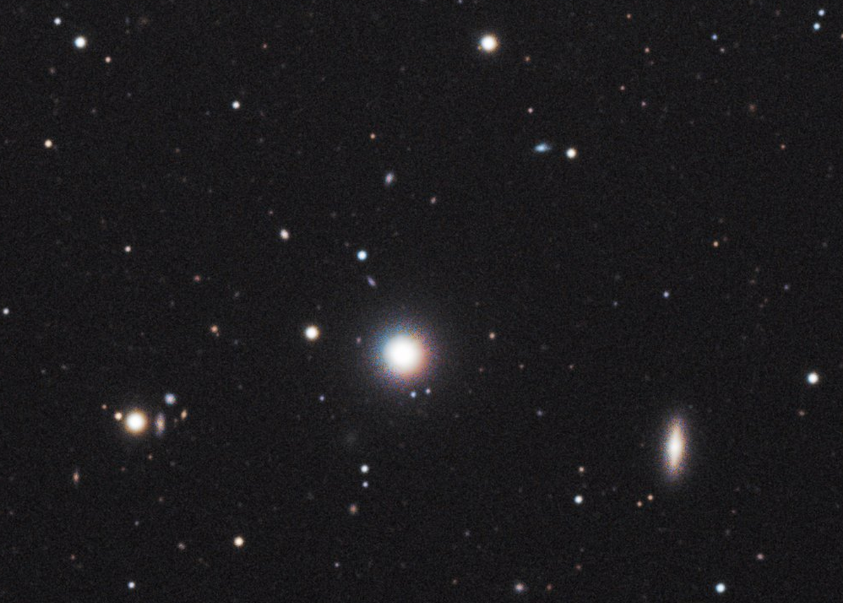

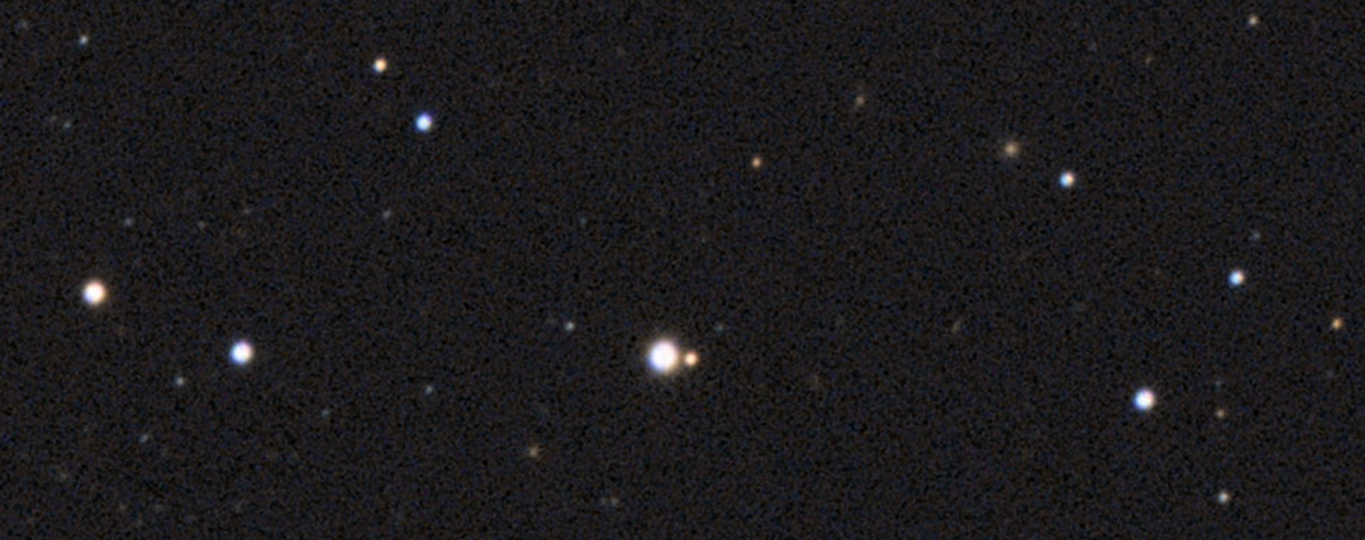

an meinem TS CF-APO 155 mm habe ich an den Sternen immer einen Farbverlauf bei weißen/blauen Sternen. Hat jemand von euch einen Tipp, wie ich die per EBV los bekommen kann? Gestackt habe ich mit AstroPixelProcessor, und habe dort auch mit "align channels" gearbeitet, was aber nichts hilft. Ich hätte Photoshop und PixInsight zur Bearbeitung. Danke für jeden Tipp im Voraus.
In Pixinsight in die 3 Farbkanäle zerlegen, StarAlignment aufrufen, Grün als Referenz und dann die beiden anderen Bilder darauf registrieren und per CannelCombine wieder zusammen fügen. Sollte den Farbverlauf mildern.
Du siehst dann in der Prozesskonsole die Verschiebung der beiden anderen Kanäle vs. Referenz.

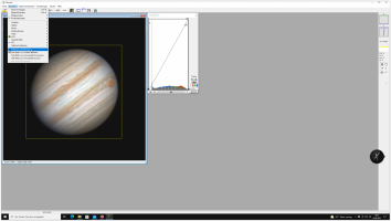

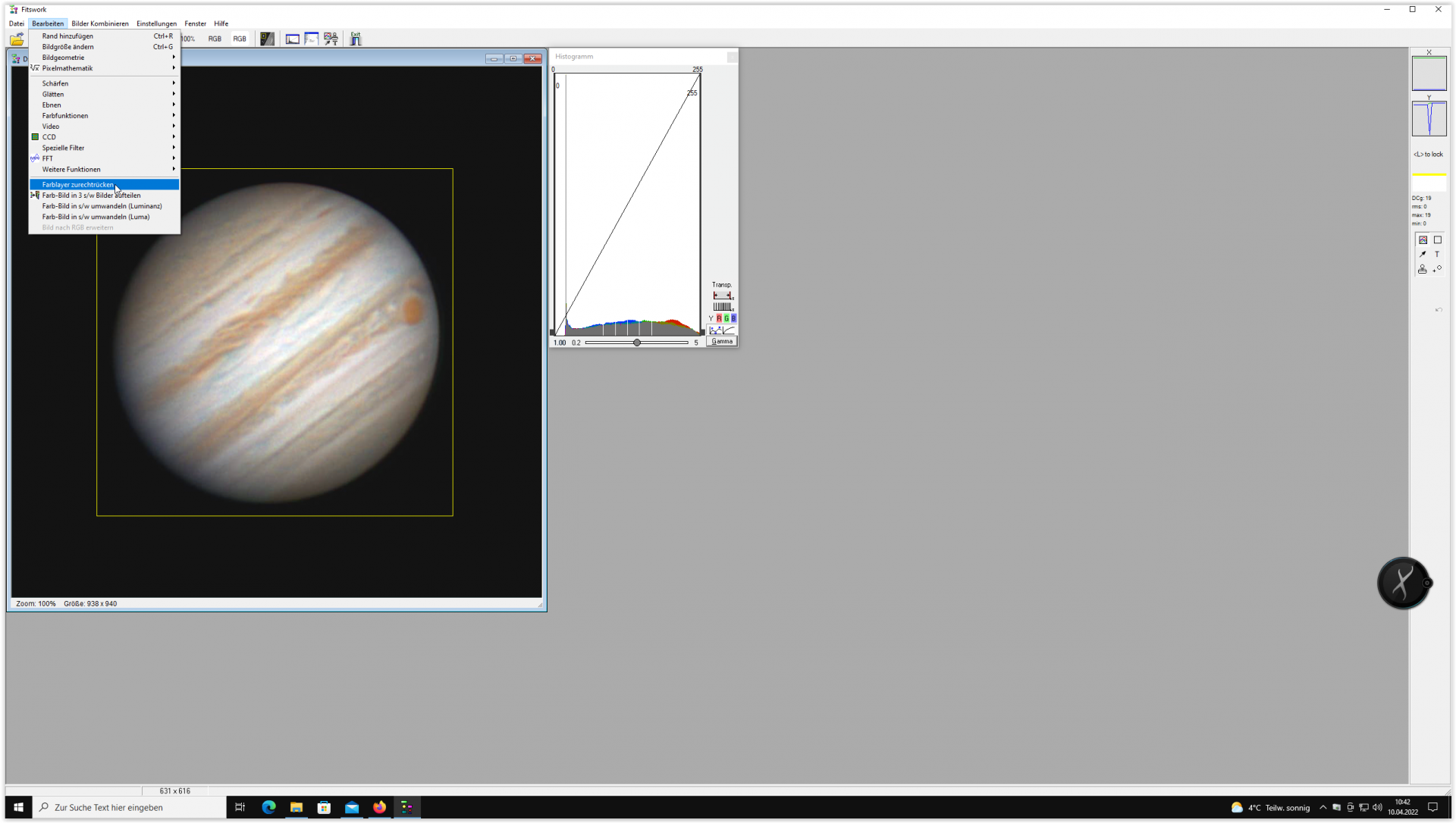

in Fitswork einfach probieren Farblayer zurechtrücken.So mach ich es immer mit Planeten.
Claude
Klasse Jupiter-Bild :y:
Vermutlich lässt sich aber das RGB Alignment nicht so direkt mit Planetenaufnahmen vergleichen. Sind bei einer Deep-Sky Aufnahme nur wenige helle Sterne betroffen (bzw. macht sich nur dort der Effekt wirklich bemerkbar), reicht das nicht aus, um auf die Gesamtzahl der Pixel bezogen eine nennenswerte Korrektur zu errechnen. Ausserdem, würde man die aufgeweiteten hellen Sternscheibchen per Alignment korrigieren, würde das dann vermutlich alle schwächeren Sterne vermurksen. Ich gehe mal davon aus, dass der Alignment Algorithmus nicht selektiv, sondern aufs gesamte Bild bezogen arbeitet.
Selektives Alignment ist u.U. manuell möglich, aber das kann in Arbeit ausarten... :(
Und bzgl. ADC: die Frage ist hier, ob der bei einem grossformatigen Sensor über die gesamte Fläche verwendbar ist, und nicht die Abbildungsqualität beeinträchtigt..

danke euch für die Antworten. Ich denke das hat nichts mit der Atmosphäre zu tun, da ich das Problem auch bei Objekten weit oben im Zenit habe. Hatte dass das erste mal bei M101 bemerkt, was ja recht weit oben ist.

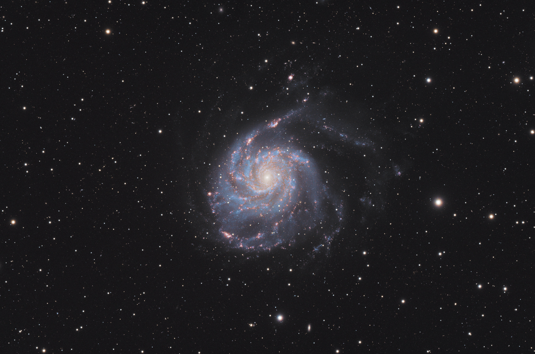

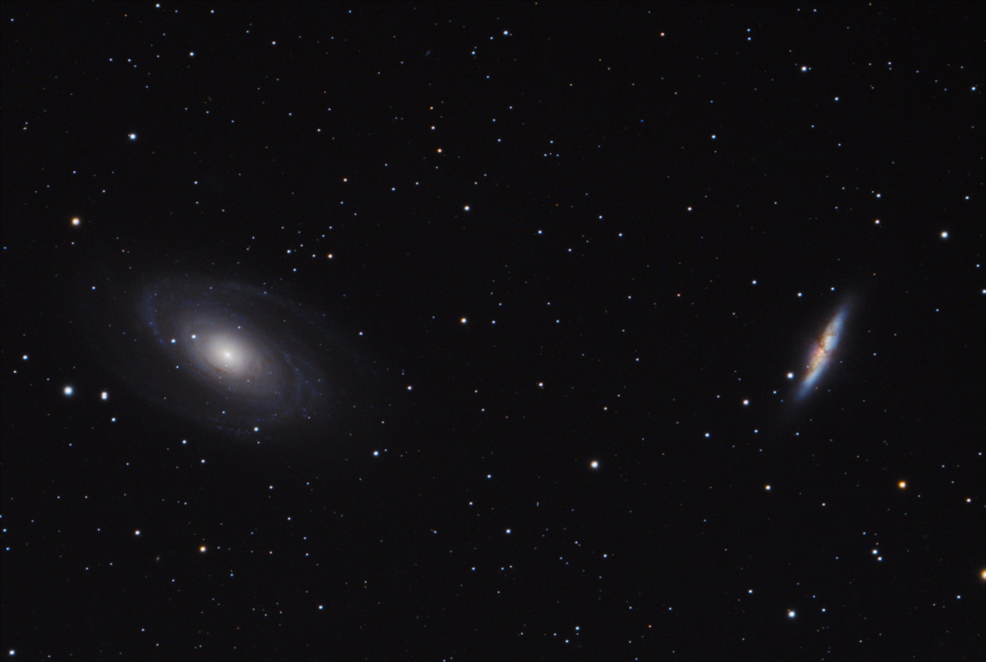

M101 habe ich mit HaLRGB aufgenommen, und ich hatte hie den Verdacht, dass vielleicht mit den Positionen der Kanäle was nicht sauber war. Aber mit einer OSC Kamera hatte ich das gleiche bei M13.
Ich habe das beim Händler gemeldet, und die Vermutung liegt hier nahe, dass der Flattener hier vielleicht die Ursache sein könnte, und mal ohne Flattener aufnahmen machen sollte. Es gab bisher noch keine Gelegenheit dazu.
Mir geht es mehr auch darum, die vorhandene Aufnahmen zu korrigieren.
Ich weiss auch nicht, ob hier ein Alignment der Kanäle hier die Lösung ist, der oben beschriebene Prozess in Pixinsight, klingt für nach der ähnlichen von mir oben erwähnten option von APP.

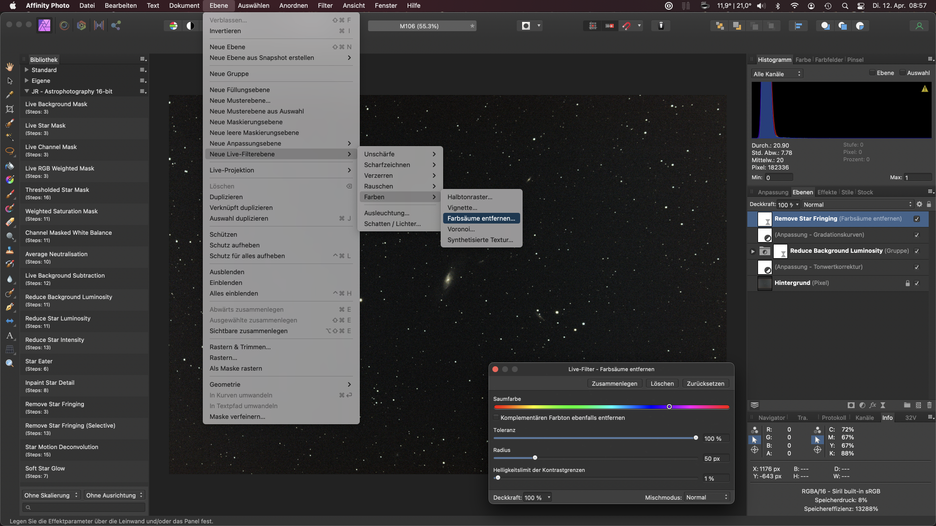

Hallo Dane,

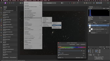

prüfe mal ob du in deiner Software so etwas wie Farbsäume entfernen hast. In Affinity Photo ist es vorhanden und geht recht ordentlich.

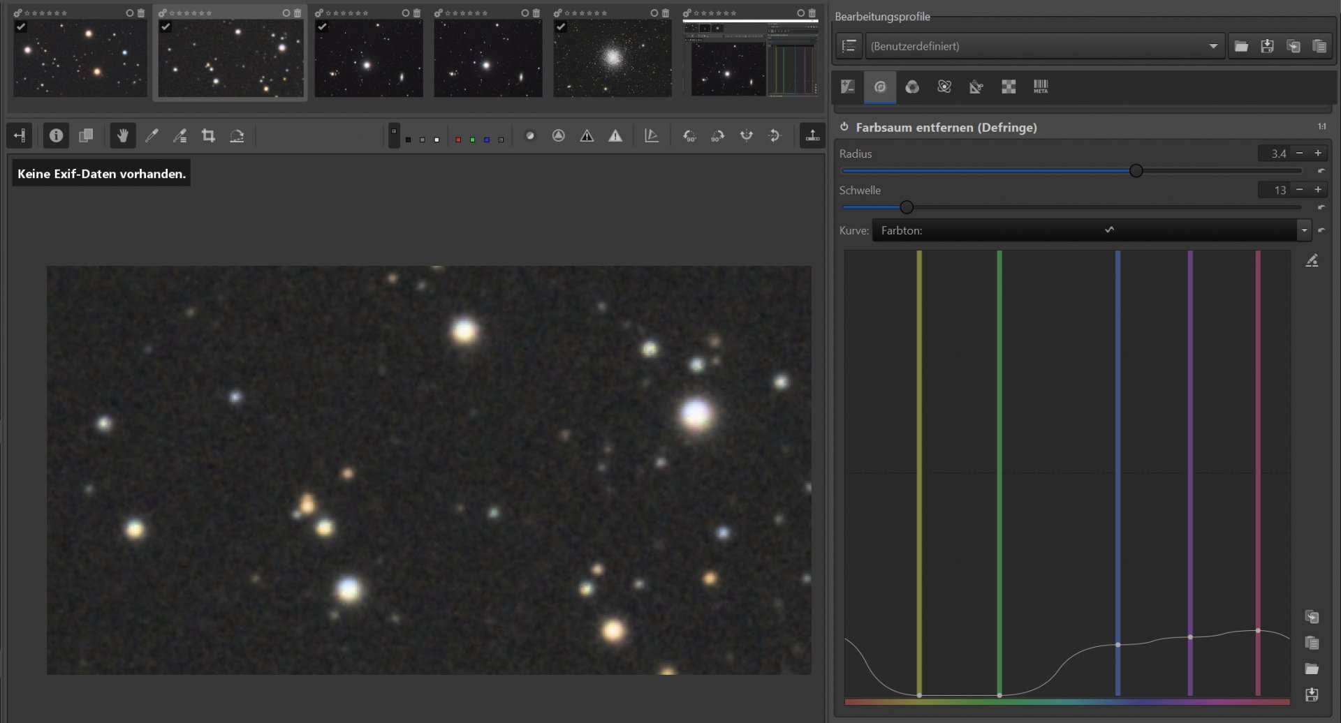

Das wäre jetzt auch mein Vorschlag. Ich mache das mit dem kostenlosen RawTherapee unter dem Reiter Details, Farbsaum entfernen (Defringe). Hier dein 2. Bild von oben mit aktivem Defringe für blau, lila und rot.

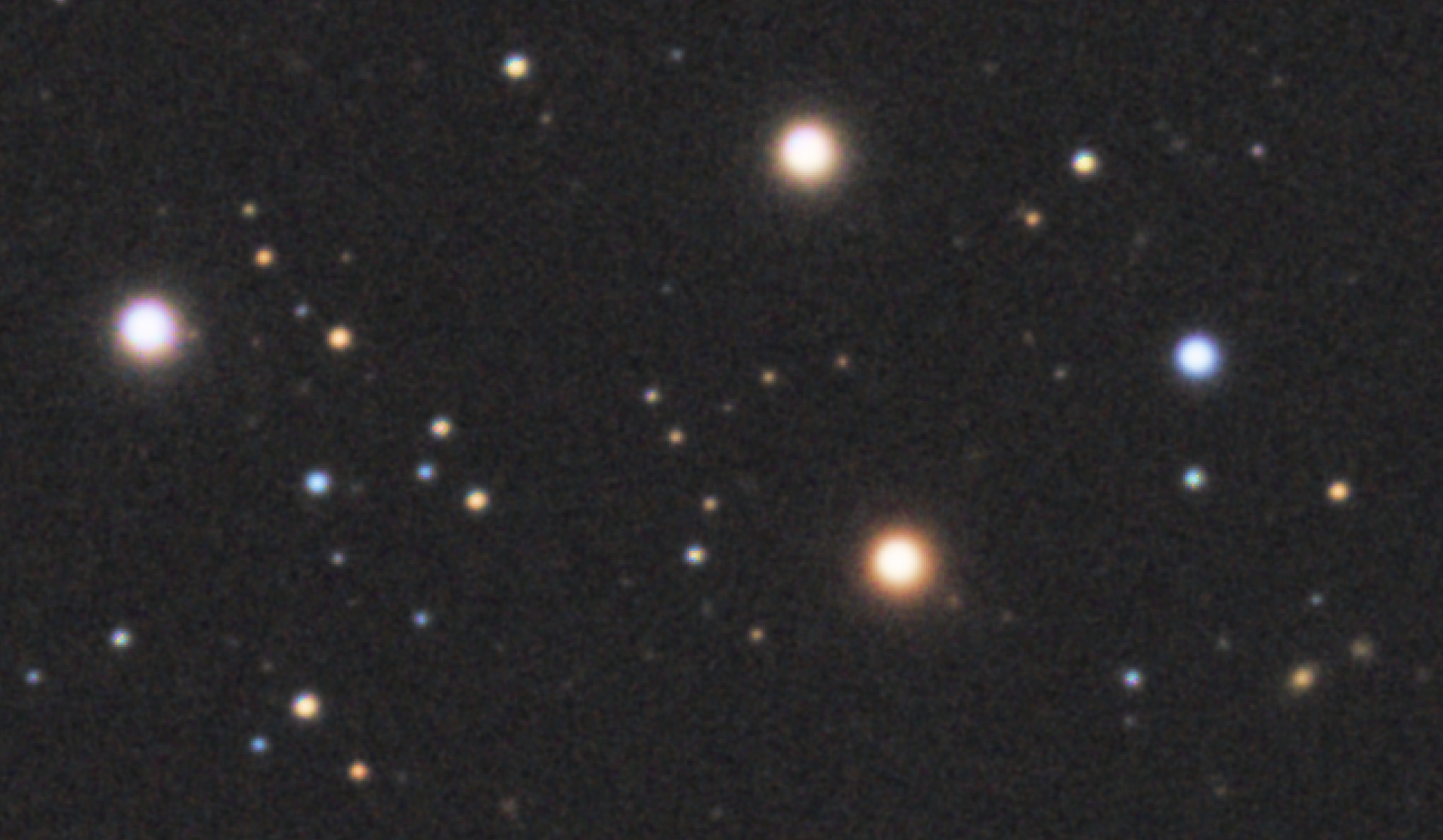

Bezüglich Farbsäume allgemein entfernen habe ich in Photoshop mit Camera RAW auch gespielt. Es geht durchaus etwas weg, aber der Verlauf geht ja sozusagen über den Stern bzw. befindet sich etwas prägnant auf einer Seite. Also nicht vergleichbar mit einem Farbsaum um den Stern. Das Ergebnis ist hierbei auch nicht optimal.

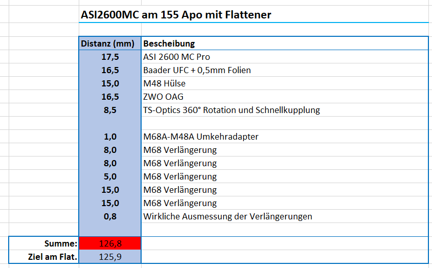

Arbeitsabstände ab dem M68x1-Innengewinde:
♦ LZOS 130/1200 mm: 126,6 mm
♦ APM LZOS 150/1200 mm: 125,9 mm
♦ TS Photoline 150/1000 mm: 126,5 mm
♦ LZOS 175/1400 mm: 123,1 mm
♦ LZOS 180/1260 mm: 122,6 mm
Ein TS-Optics CF-APO 155 mm f/8 Deluxe Triplet APO wird hier ja nicht gelistet.

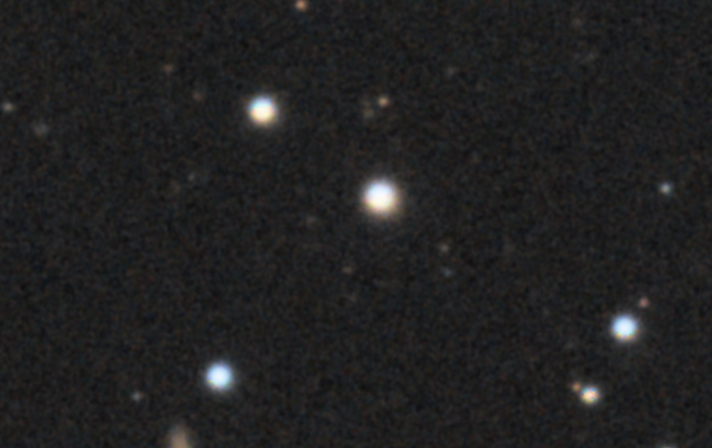

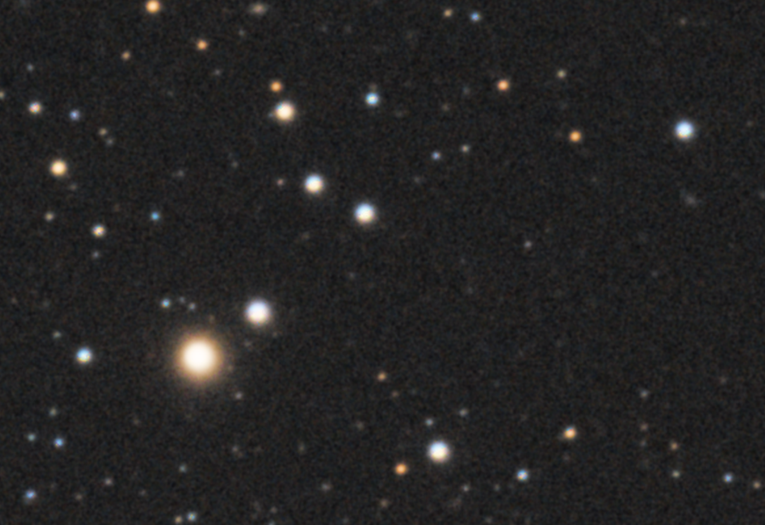

Ich habe gerade nochmal in alten Daten gestöbert und der Hinweis von Christian mit dem Korrektorabstand scheint auch bei mir eine Auswirkung auf den Effekt zu haben.

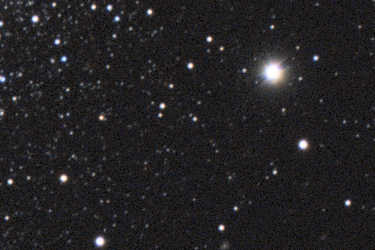

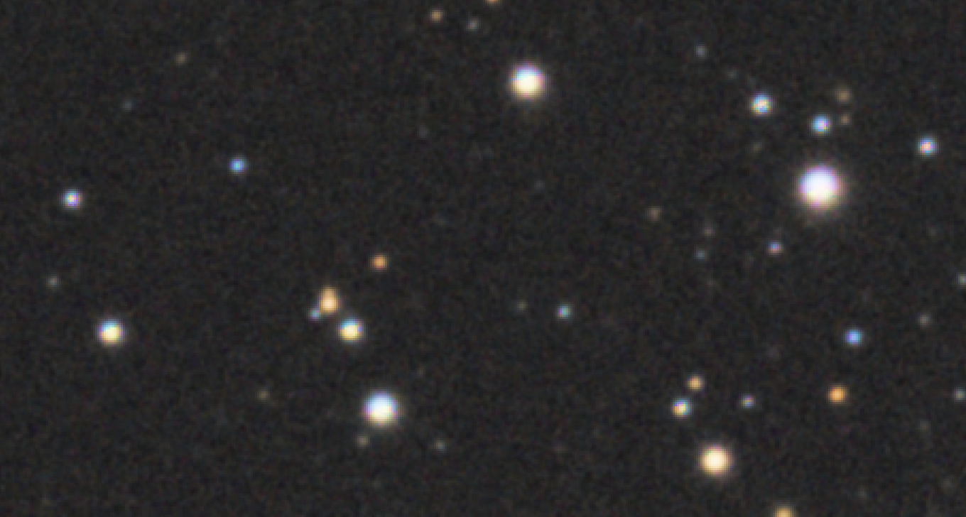

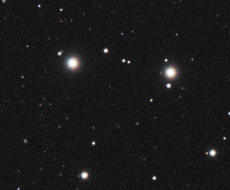

Erster Versuch mit dem Flat2,5
In die falsche Richtung "optimiert"
Ignoriere dabei mal die "Bearbeitungsfähigkeiten" :D
Danke für den Vergleich. Es scheint so, dass sich hier was geändert hat. Das wäre ja der Wahnsinn, wenn ich das Problem doch noch aus der Welt bekommen könnte. Aber ich kann das fast schon nicht glauben, dass ein falscher Abstand zu Verfärbungen führt. Ich bin ganz verwirrt! :)
Um wie viel hast du korrigiert?
Glaub mir, ich habe bei dem zweiten Bild nach dem ersten Strecken ernsthaft sparsam geschaut :ROFLMAO:

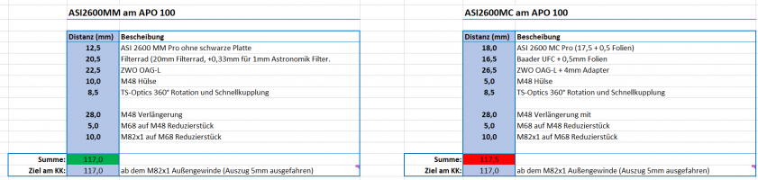

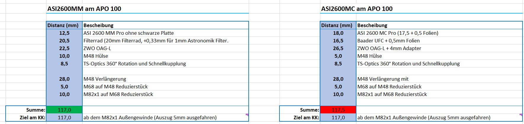

Hast du mal die tatsächlichen Längen deines optischen Weges nachgemessen? Habe einen originalen, krummen ZWO Adapter.
Eventuell sind die nominellen Lichtwege mit einer gewissen Unsicherheit versehen.
Wirklich genau nachgemessen nicht, was bei der länge auch nicht einfach ist. Aber prinzipiell habe ich ja keine genaue Länge, welche ich erreichen muss.

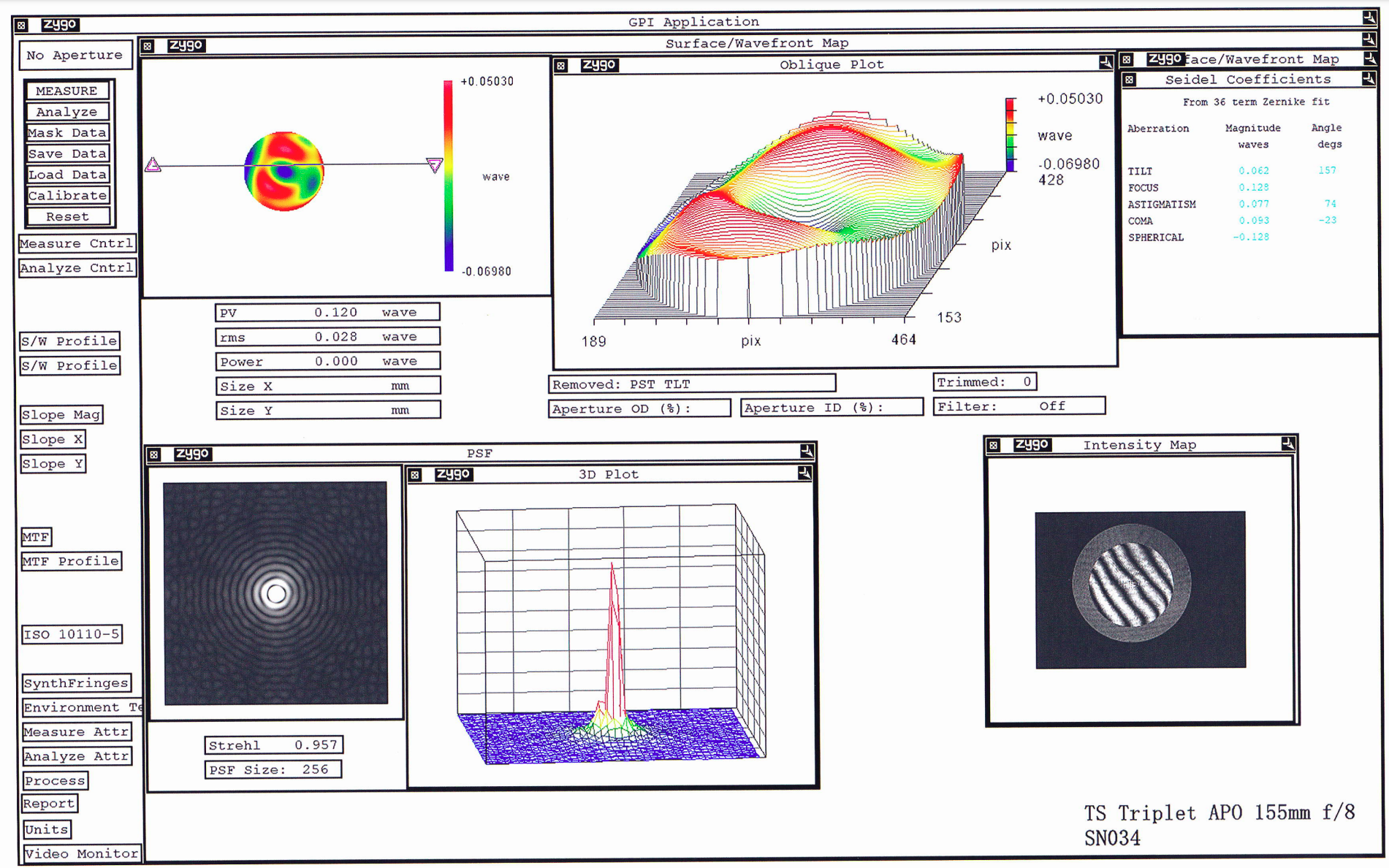

Testen konnt ich zwar noch nicht, aber einen Anhaltspunkt hab ich gefunden. Der 3,7" OAZ beim 140er APM kippt leicht beim Rotieren. Schön nachzuvollziehen mit einem Chesireokular. Die Verkippung geht mit der Orientierung der Halos Orange/Blau einher. Auch eine leichte Vergrößerung des Abstandes (0,3mm) brachte eine Besserung. Man müsste zuerst den OAZ auf Achse bringen, am besten mit dem Laser und dann das Objektiv auf Verkippung überprüfen und einstellen.
Das einzige, was ich mitbekommen habe, ist das hier:
Das sieht jetz nicht wirklich gut aus. Sieht nach einer Mischung aus Verkippung und Verspannung aus. Könnte auch noch etwas Achskoma mit dabeisein.
Ich kann das Zertifikat leider nicht richtig deuten, da ich zu wenig Ahnung habe. Aber wenn das wirklich nicht gut aussieht, dann wäre das ziemlich dreist vom Hersteller, so etwas raus zu geben, wenn sie das ja schon prüfen.
Ein Spotdiagramm habe ich wohl leider nicht. Das einzige, was ich mitbekommen habe, ist das hier:
Das Interferogram zeigt dir, wie gut das Teleskop (= das Objektiv) auf der Achse abbildet und ob es an dieser Stelle (gemessener Istwert des Interferograms) den Sollwert (Spotgroesse der Designrechnung) erreicht. Das ist hier fuer eine Wellenlaenge getestet und sieht eigentlich ziemlich in Ordnung aus.
Das ist also ein Test anhand eines Kriteriums, ob das Objektiv so produziert worden ist, wie es gerechnet wurde und im Rahmen der Produktionsschwankungen dann auch abbilden soll.
Ob das heute noch so ist wie am Tag des Interferrogramms der Fall ist (Transportschaden?), kann man mit einem Sterntest auf der Achse rasch abklaeren und waere dringend zu empfehlen.
Was daraus nicht hervorgeht, ist (I) die Farbkorrektur auf der Achse (an der sich regelmaessig die "Apodiskussion" aufhaengt, also der Farblaengsfehler). Davon kennst Du weder den Sollwert noch den Istwert, was aber hier IMHO aber nicht notwendigerweise Anlass zur Besorgnis waere.
Relevanter ist wohl das: (II) Was Du auch nicht kennst, ist wie der Flattener und das Objektiv im Zusammenspiel die Bildfeldwoelbung und die anderen Off-Axis Aberrationen (also Bildfeldwoelbung, Astigmatismus, Koma und Farbquerfehler) abseits der Achse korregieren sollen (die gerechneten Spotdiagramme sind dann dafuer der theoretische Sollwert).

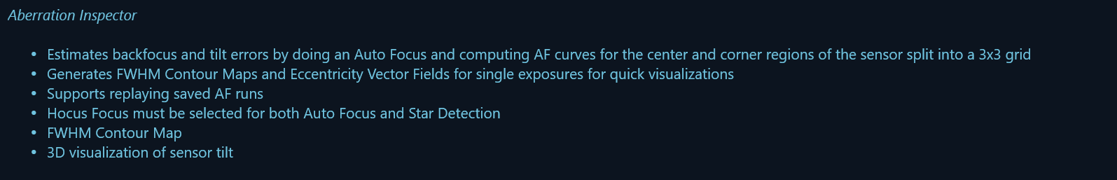

Hallo Dane,
vielleicht ist ja der "Aberration Inspector" etwas für dich. Er liefert sowohl Daten zum Sensorabstand als auch zu einem möglichen Tilt. Das Modul findet sich als Funktion des HokusFocus Plugins in NINA und hat folgenden Funktionsumfang:
Hier gibt es ein einigermaßen aktuelles Video von PatriotAstro zum Plugin: https://www.youtube.com/watch?v=M1-izvBlO44
Peter
Hi Peter,
mal von meiner Seite Danke fuer den Hinweis!
Ich habe zwar das "HokusFocus Plugin" installiert, aber aus Zeitmangel noch nicht wirklich angeschaut (typisch ...). Ich habe sehr bald auch einen "Tilt-job" an einem SCT zu erledigen, da werde Ich mir das auch mal genauer anschauen.
Daher besten Dank,
