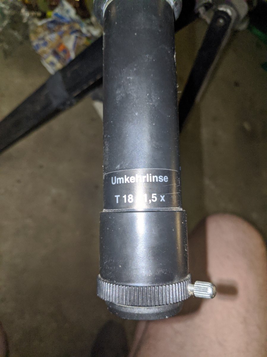

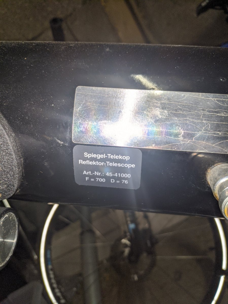

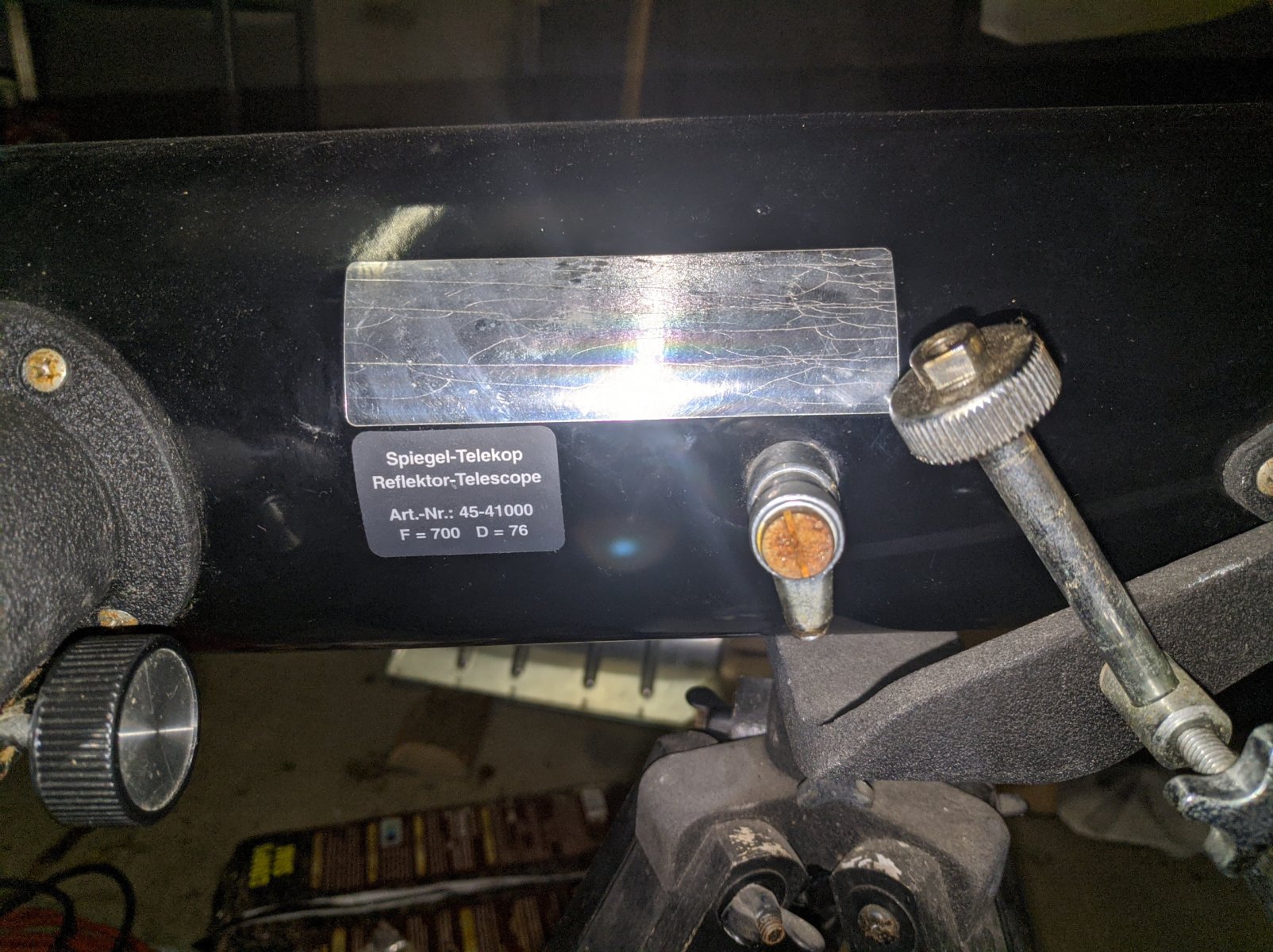

Aus einer Laune heraus, habe ich auf dem Flohmarkt für teure 5€ ein Teleskop mitgenommen. Es ist von Bresser und ich konnte folgende Angaben entziffern.
Art.Nr. 45-41000
F=700 und d=76mm
Dazu ist eine Umkehrlinse T18/1,5x verbaut.
Durch das Suchfernrohr erkenne ich etwas.
Aber durch die Umkehrlinse wird das nichts, nur weiße Flecken
Wenn ich von vorn reinschaue, erkenne ich mich im hintersten Spiegel. Ich denke auch, dass umgeleitet wird.

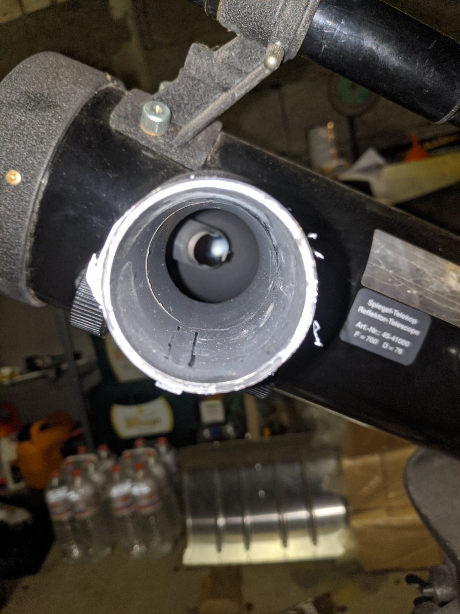

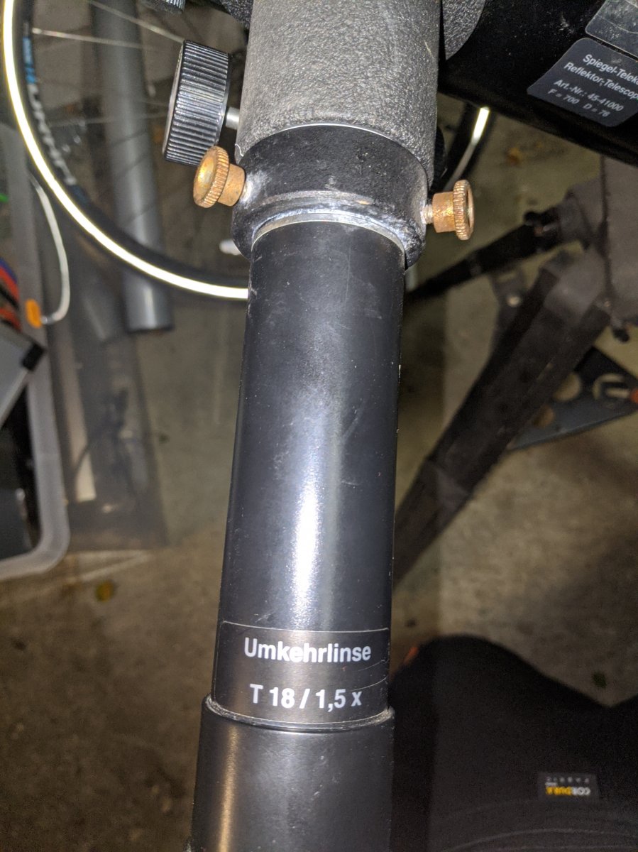

Hallo Beavis,
Ist den ein Okular dabei? Nur die Umkehrlinse gibt kein Bild. Das Okular sollte in der Umkehrlinse eingesteckt sein.
Dein Flohmarkkauf ist ein Newton Spiegelteleskop, muss für eine gute Abbildung vermutlich auch Justiert werden.
Kannst noch Fotos von vorne ins Teleskop und vom Ende der Umkehrlinse machen?
Gruß Jonas
PS: zum Mond anschauen sollte man noch ein Mondfilter haben, sonst ist der zu hell.

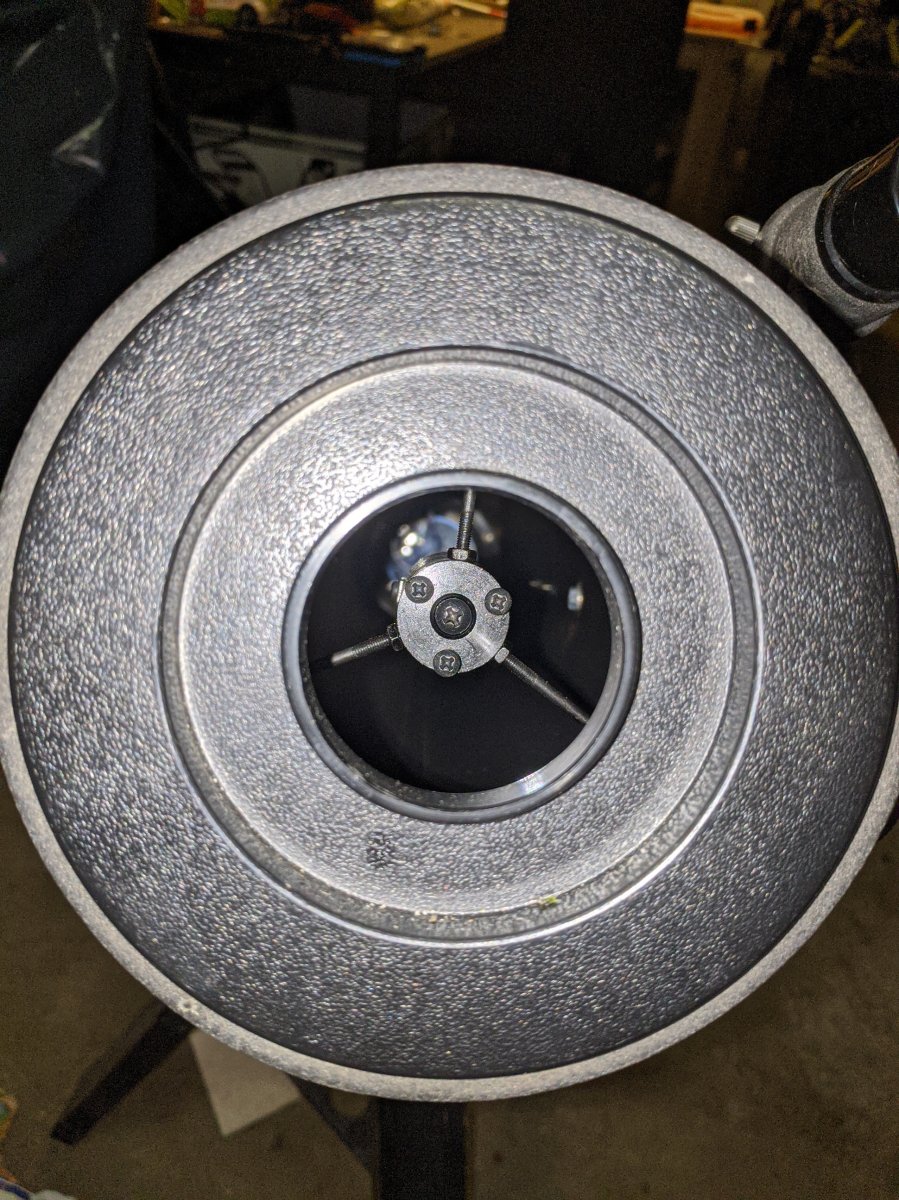

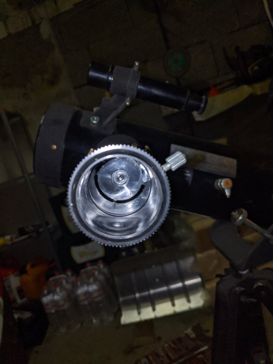

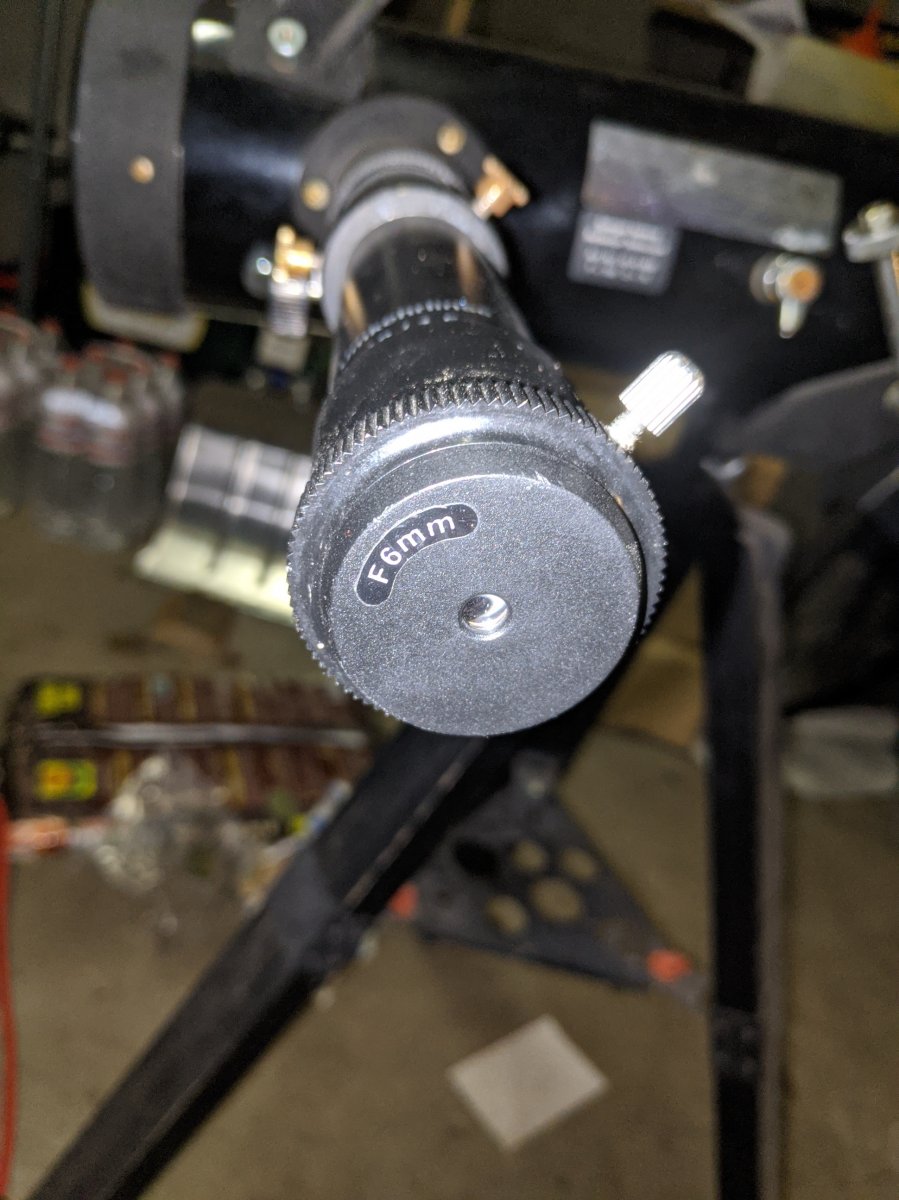

Hi. Stimmt da war noch eine Linse F6 drin.
Ich habe mal noch mehr diverse Fotos gemacht.
Ich glaube aber, da ist nicht soviel zu retten .
Mich wundert nur, dass man nix sieht

Hallo Beavis.
Hast du auch mal versucht, dass Okular ohne die Umkehrlinse zu benutzen?
VG, Eugen.

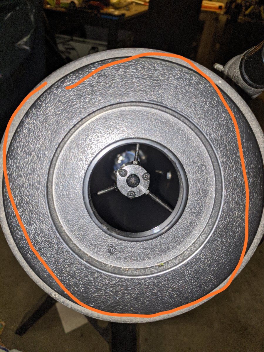

Hallo Beavis,
Hast du den Deckel vorne ganz abgenommen?
Ich würde mal die Umkehrlinse weglassen und das Okular in den Okular Auszug stecken.
Dann am Tag mal ein Nachbardach anpeilen und schauen ob man da was erkennen kann. Achtung, nie Richtung Sonne ausrichten!
Das abgebildete Okular und die Imkehrlinse taugen vermutlich wirklich nichts.
Das Teleskop eingeschränkt. Wenn es sich irgendwie einigermaßen justiert lässt, dann wäre mit einem besseren Okular der Mond und mehr zu beobachten.
Miss mal den Durchmesser vom Okular, wenn das 1, 25 Zoll sind, finden sich hier im Forum vermutlich einige Leute die dir für kleines Geld eins der Standart 25 mm plössel o. Ä. Anbieten können.
Ich vermute aber, dass es eher 0,96 Zoll sind. Das weiß ich nicht obs noch viel gibt :)
Gruß Jonas
Hallo Beavis,
im 3. Foto Deines Beitrages ist der Deckel noch auf dem Tubus - hast Du so beobachtet? Der muß beim Beobachten abgenommen werden...das kleine mittige Loch gibt nicht die ganze Öffnung frei.
Viele Grüße Felix
Da war eine große Kappe vorn drauf. Die habe ich abgenommen. Wo sollte denn da noch ein Deckel sein?
Mfg
Felix und ich meinen, dass auf dem Foto von vorne ins rohr rein der Deckel noch drauf ist und nur der mini Teil offen ist. Zum beobachten muss der komplette Durchmesser des Tubus offen sein :).

Hm. Ich bin doch nochmal in die Garage gegangen. Die große Kappe ist jetzt auch ab... ?aber...
1) Der Durchmesser des Gewindes der Umkehrlinse ist 40mm.
2) das Gewinde ist nicht mehr gut.
3) wenn ich das Okular ohne Umkehrlinse platziere, sehe ich auch nichts.
4) das Okular hat einen Außendurchmesser von 32mm
Ach so.... Eine Justierstange ist auch gebrochen .
Ich glaube, ich formuliere meine Frage um:
Nach was sollte ich auf dem Gebrauchtmarkt schauen, um meiner Tochter den Mann im Mond und ein paar Sterne zu zeigen.
Das Budget ist relativ begrenzt.
zu 3) was hast du dir angesehen?
zu 4) Dann hast du einen 1,25 Zoll Auszug. Das ist schon mal gut.
Wenn du mit Justierstange das Teil an der Seite meinst, was man auf einem der Fotos sieht, ist das erstmal nicht schlimm. Nicht optimal, aber nicht schlimm. Wie gut bist du handwerklich begabt?
Deshalb hast du wahrscheinlich auch nichts gesehen. Bei dieser Vergrößerung musst du dir mindestens das Dach eines Nachbarhauses ansehen. Je weiter, desto besser.
Und für einen groben Test, ob die Spiegel richtig (zumindest ansatzweise) eingestellt sind, musst du mal mittig durch den Okularauszug auf den kleinen Spiegel schauen. Darin solltest du den Großen Spiegel sehen, der eine Reflektion des kleinen Spiegels zeigt. Und in dieser solltest du dein Auge sehen. Und das Alles sollte jeweils möglichst mittig sein.

Hallo Beavis,
die Umkehrlinse brauchst du nur, wenn du Beobachtungen auf der Erde machst. Sie dient dazu, das Bild wieder seitenrichtig und aufrecht darzustellen.
Bei Beobachtungen des Mondes oder Sterne lass diese Weg. Da ist es egal, ob die Sterne und der Mond seitenverkehrt und auf dem Kopf stehen.
Sie hat noch den Nachteil, dass sie viel Licht "schluckt".
Die beigelegte 6mm Linse (Okular) ist nicht besonders für deine Beobachtungen geeignet. Besser ist eine Okular, dass einen viel größeren Blickwinkel hat und weniger Vergrößerung bietet. Der Mond läuft ziemlich schnell durch das "Bild" und und dann mußt du das Teleskop nachführen. Die ganze Geschichte zittert dabei gewaltig und es macht keinen Spaß, dadurch zu beobachten.
