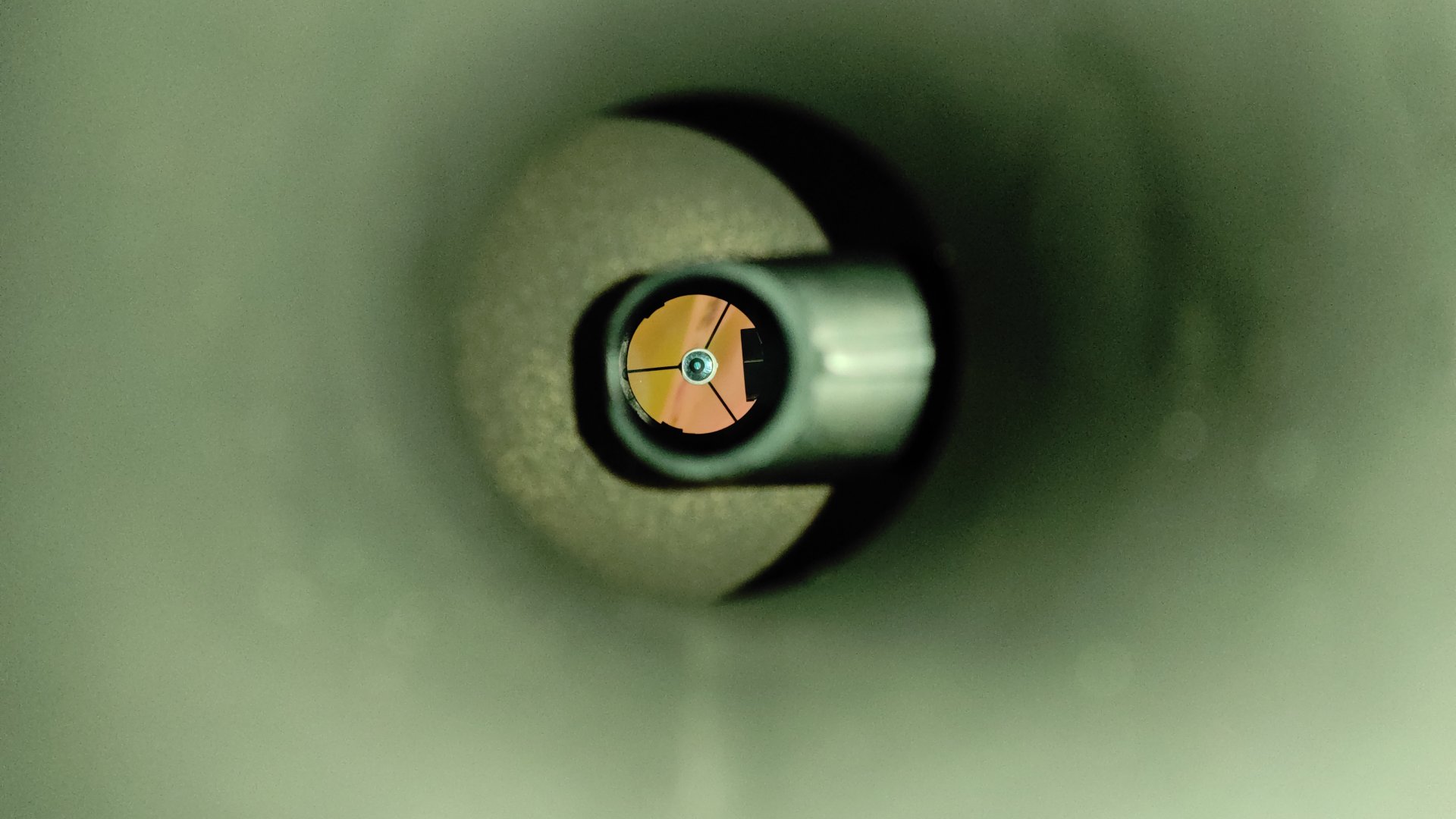

Ach ja. Könntest du bitte noch ein Foto vom kleinen Spiegel im Okularauszug machen und dann am besten so fokussieren (wenn du diese Einstellung hast), dass man die Reflektionen darin sieht? Dann könnten wir die grobe Einstellung der Spiegel prüfen. Sollte aber in etwa so aussehen, falls du es vergleichen willst:
Das ist jetzt mal ein Foto von meinem Teleskop, welchen ich aber gerade auch nur Pi*Daumen eingestellt habe.
Das mit dem Spiegel versteh ich nicht.
Wenn ich aber ohne Linse und Auszug reinschaue, sehe ich mein Auge.
Ich hätte jetzt vermutet, dass ich das Ziel sehe..
Leider ist es für das Auge nicht möglich die Abbildung des Hauptspiegels zu sehen. Das Ziel kann man nur mit einem Okular sehen.

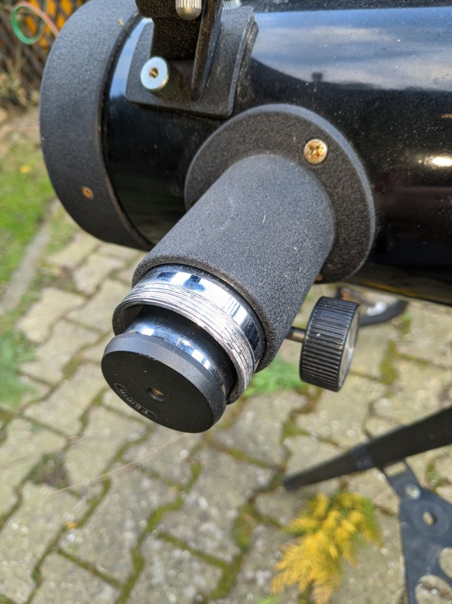

Die Verwendung nur des Okulars ohne Umkehrlinse passt mechanisch nicht.

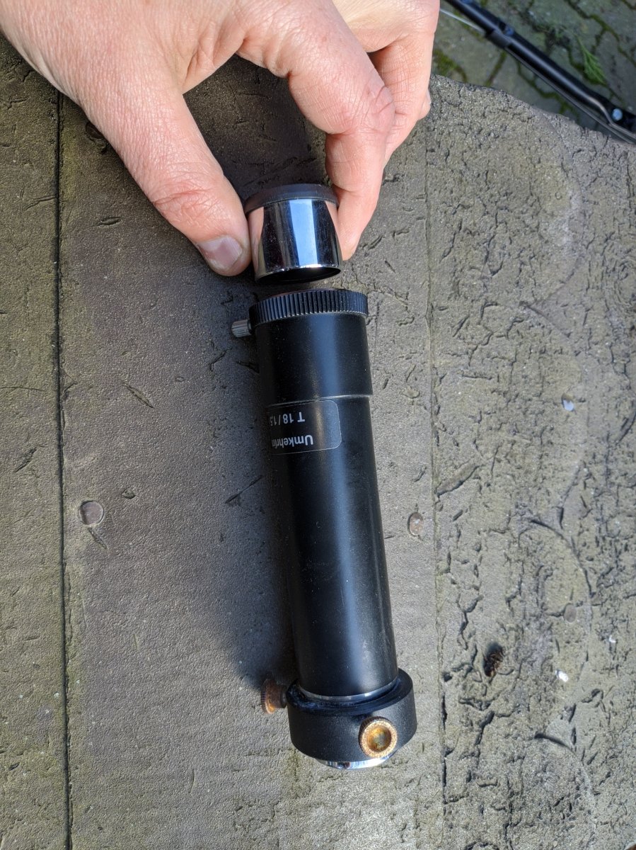

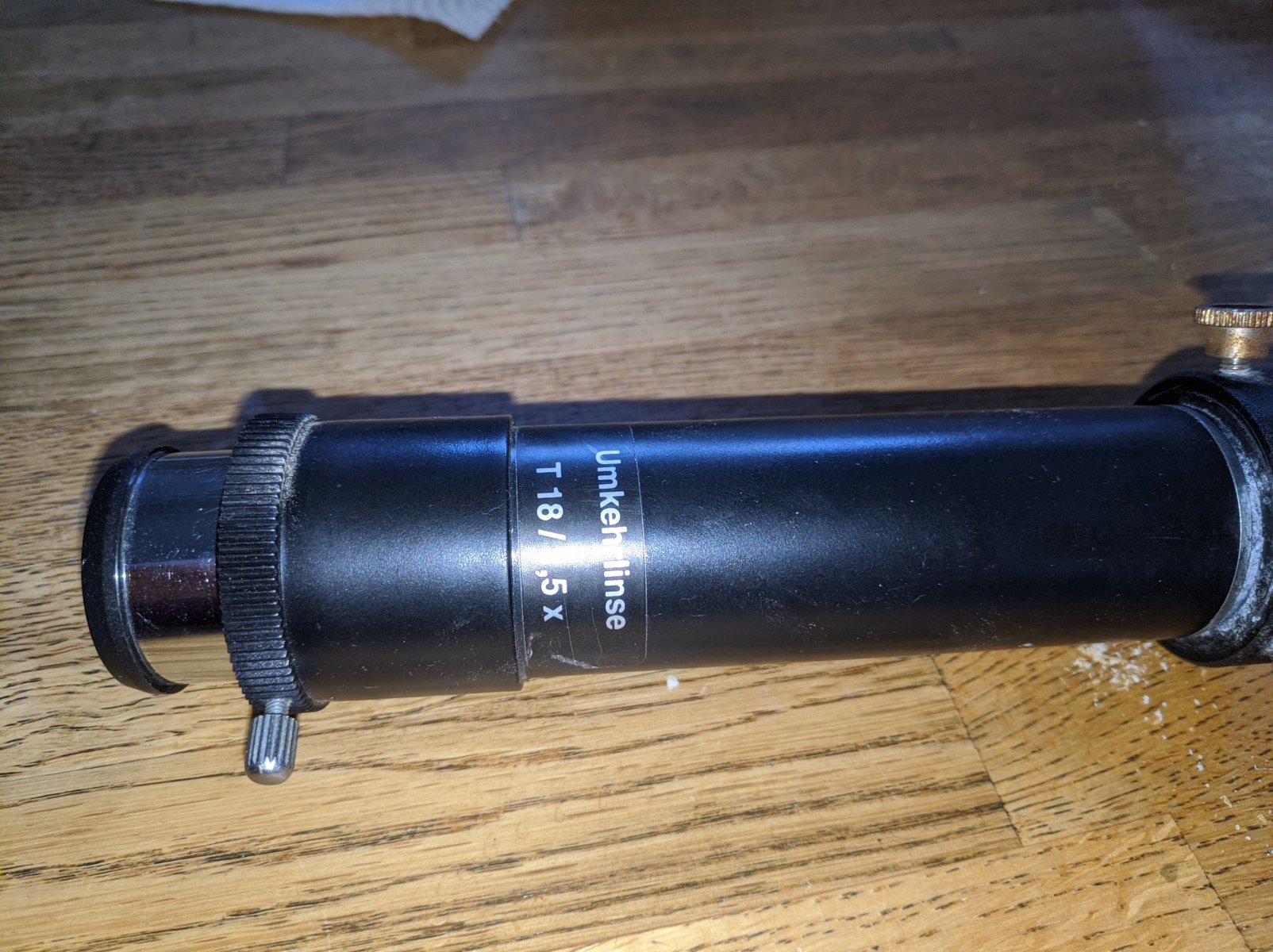

Wie kann das Okular ohne die Umkehrlinse nicht passen? Könntest du bitte ein Foto davon machen?
Ich könnte ahnen, wo das Problem liegt.
PS: Wenn ich versuche eine 1,5x Umkehrlinse an meinem Newton zu verwenden bekomme ich auch nichts in den Fokus. Kann gut sein, dass die garnicht von diesem Teleskop war. Wie gesagt, lass die erstmal weg.
So sieht es aus ?

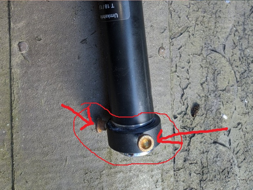

Das Teil mit den zwei goldenen / rostigen Schrauben gehört an den Auszug. Einfach die beiden Schauben lösen und von der Umkehrlinse abnehmen. Dann wieder auf den Auszug schrauben und das Problem ist gelöst. :D
Das ist halt die Fixierung des Auszugs.
Du Held. So klappt es erstmal. Ich sehe etwas und scharf stellen klappt.

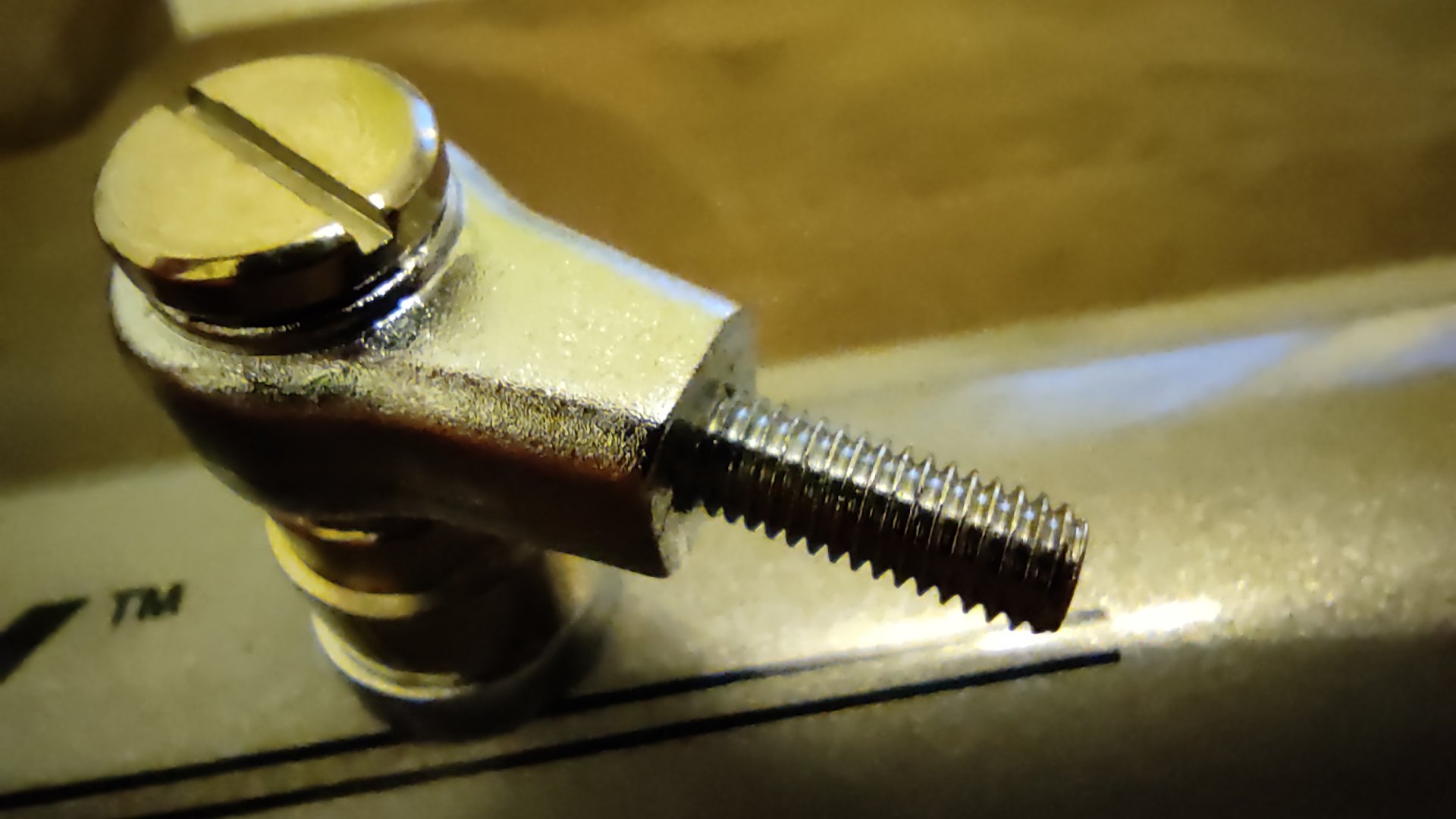

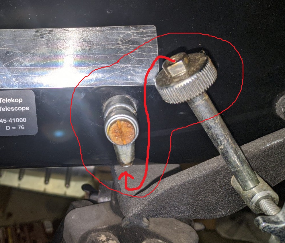

Übrigens, das was bei dir gebrochen ist, sieht folgendermaßen aus:
Es ist einfach eine Gewindestange die da raus schaut. Du kannst ja mal schauen, ob sie im Gegenstück noch drinsteckt. Oder einfach die Stange da dran schweißen. Es sollte ja sowieso am besten recht fest sitzen.
