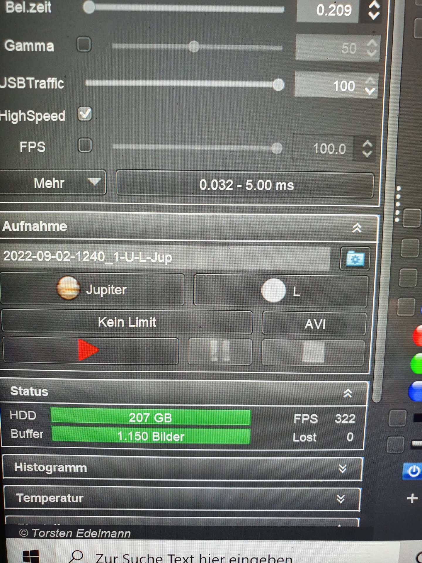

Danke an all die Vorschläge. Jetzt hab ichs doch noch hinbekommen. Das es geht wusst ich ja schon seit gestern, aber es war nicht reproduzierbar. Also hab ich alles, alles ausprobiert was geht, sämtliche Leistungseinstellungen, ASI Treiberversionen und FC Versionen und die Lösung war dann doch recht simpel: Beim Kästchen für FPS das Häckchen wegnehmen.

Schau mal hier, komposer schafft 300fps, und das mit einer ASI 120mc!!!!
