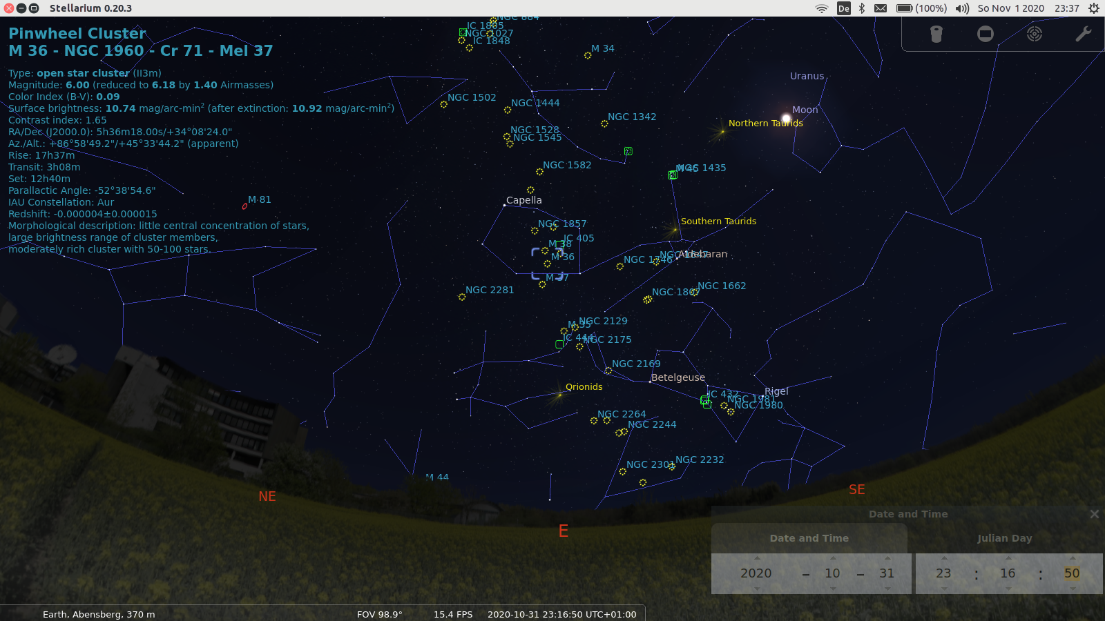

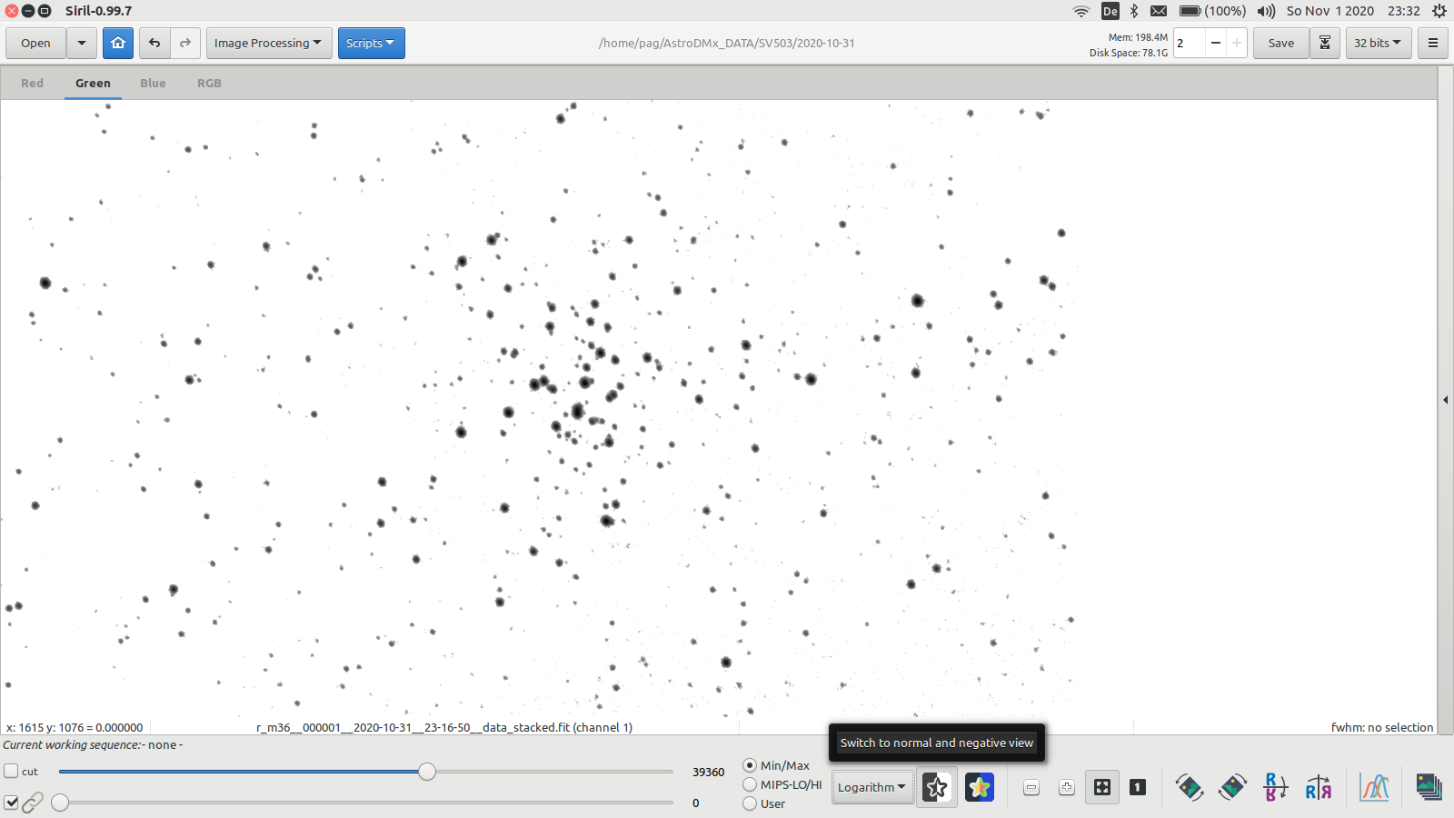

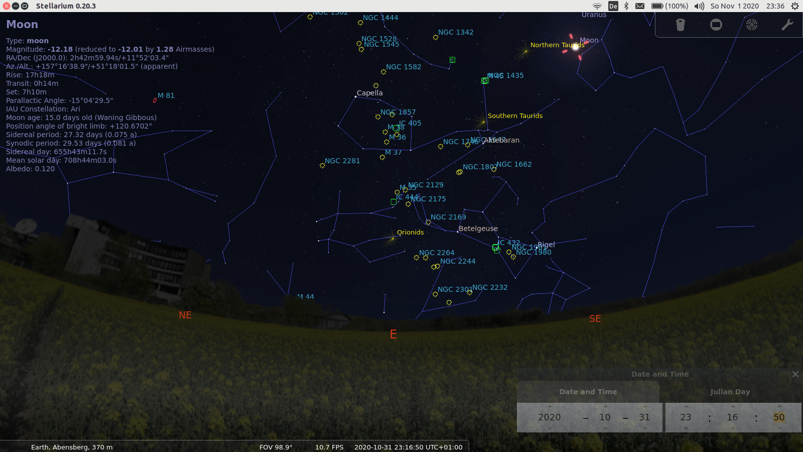

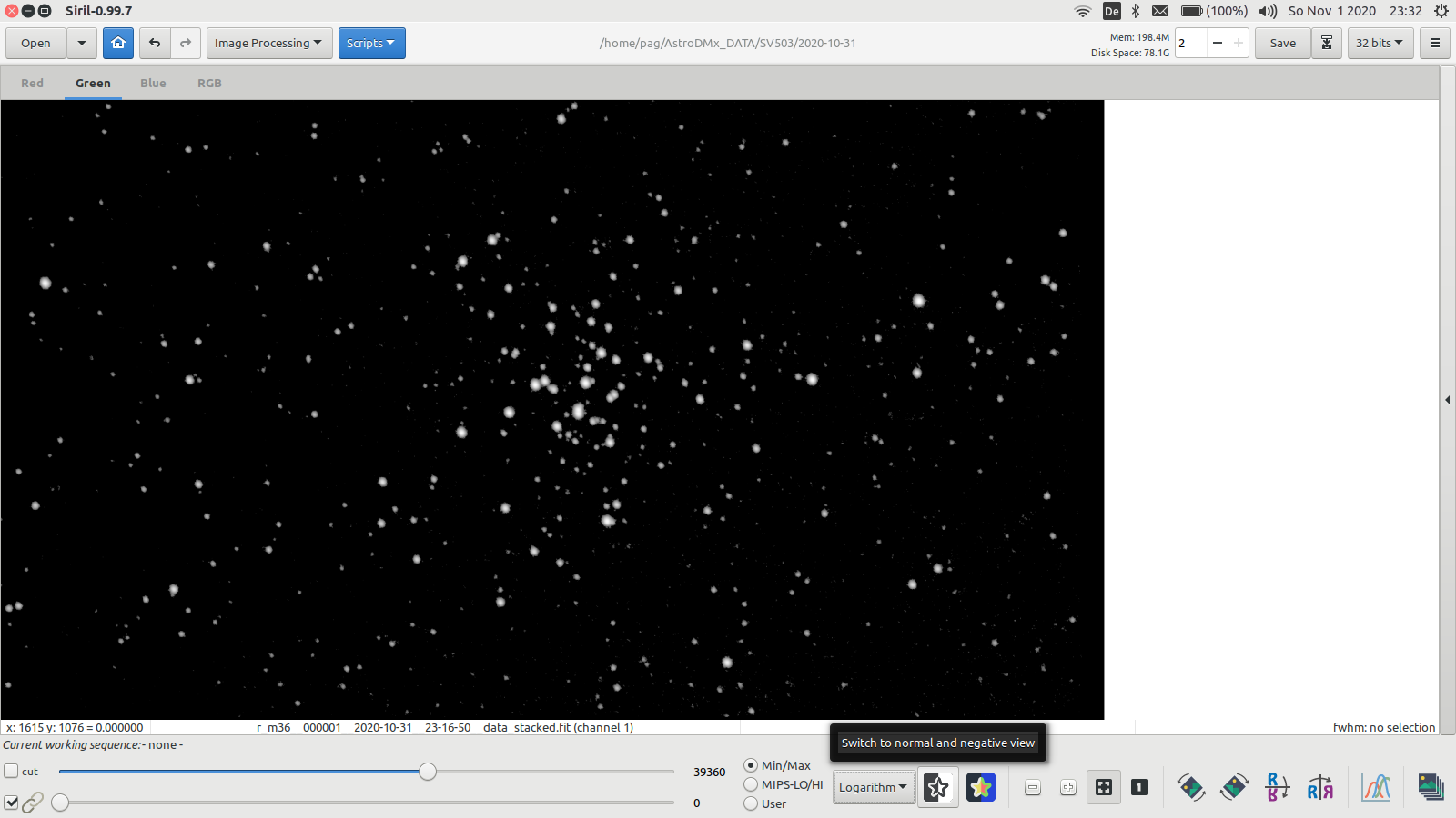

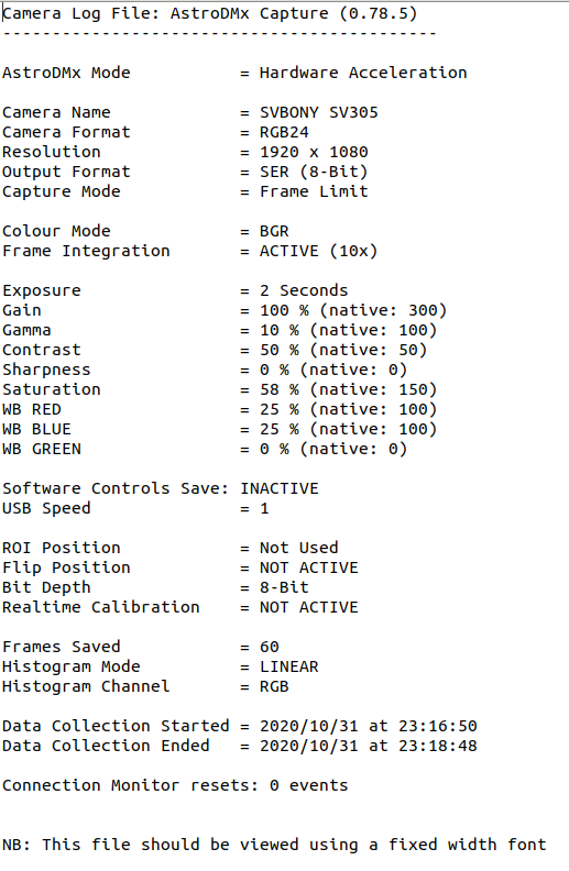

Hallo Dirk,
beispielhaft M36 von gestern Abend (Zeit am unteren Bildrand) mit SV305 auf SV503 Reducer .5x (eff. ca. 0.63x w/Flip Mirror) und Discovery Mount. Nur mit den Bordmitteln von Siril gestretched.
Peter
