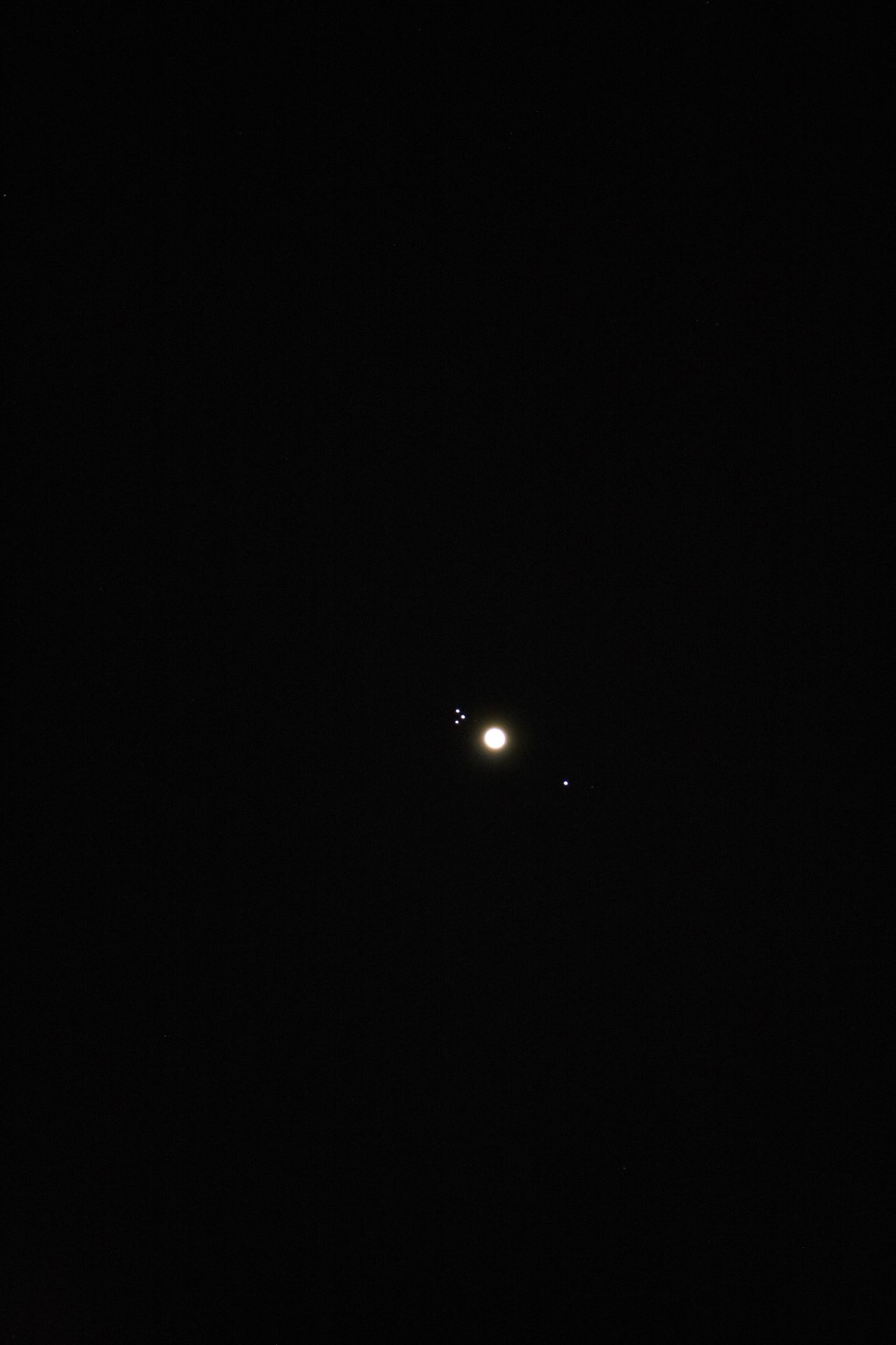

gestern den Jupiter mit der DLSR, für die ich nur die 20mm Verlängerung brauchte durch fette Cirren aufgenommen, der Planet schimmerte nur noch matschig durchs Gewölk.
Ich vermute so langsam, dass es mit diesem Mak wie mit dem Baader Hyperion 5mm ist. Durch dieses kann ich nur Kontraste erkennen, wenn die atmosphärischen Bedingungen sehr, sehr gut sind. Mit der 1900mm Brennweite vergrössert man auch sehr viel mehr Aerosole, die so in der Luft schweben, das ist bei 900mm vom 5"ed nicht gegeben. Dafür aber auch nicht sehr viel mehr Kontraste und Schärfe. Also noch habe ich Hoffnung und möchte die Flinte nicht gleich ins Korn werfen. Ich hoffe, der braucht noch seinen Moment. Jetzt suppt ja wieder feuchtwarme Luft rein ... da kann man alles vergessen. Hier muss ne ordentliche Kaltfront durchjagen und dann anschliessend zwischen Wolkenlücken wäre das Beste.

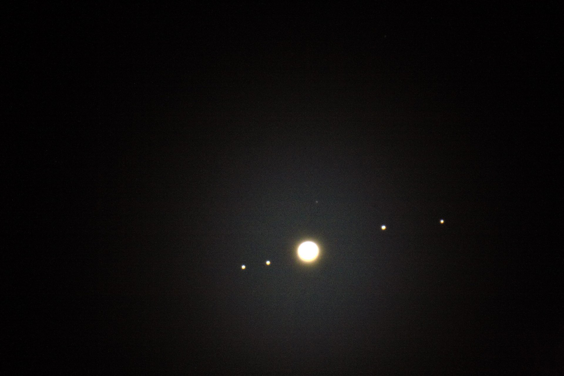

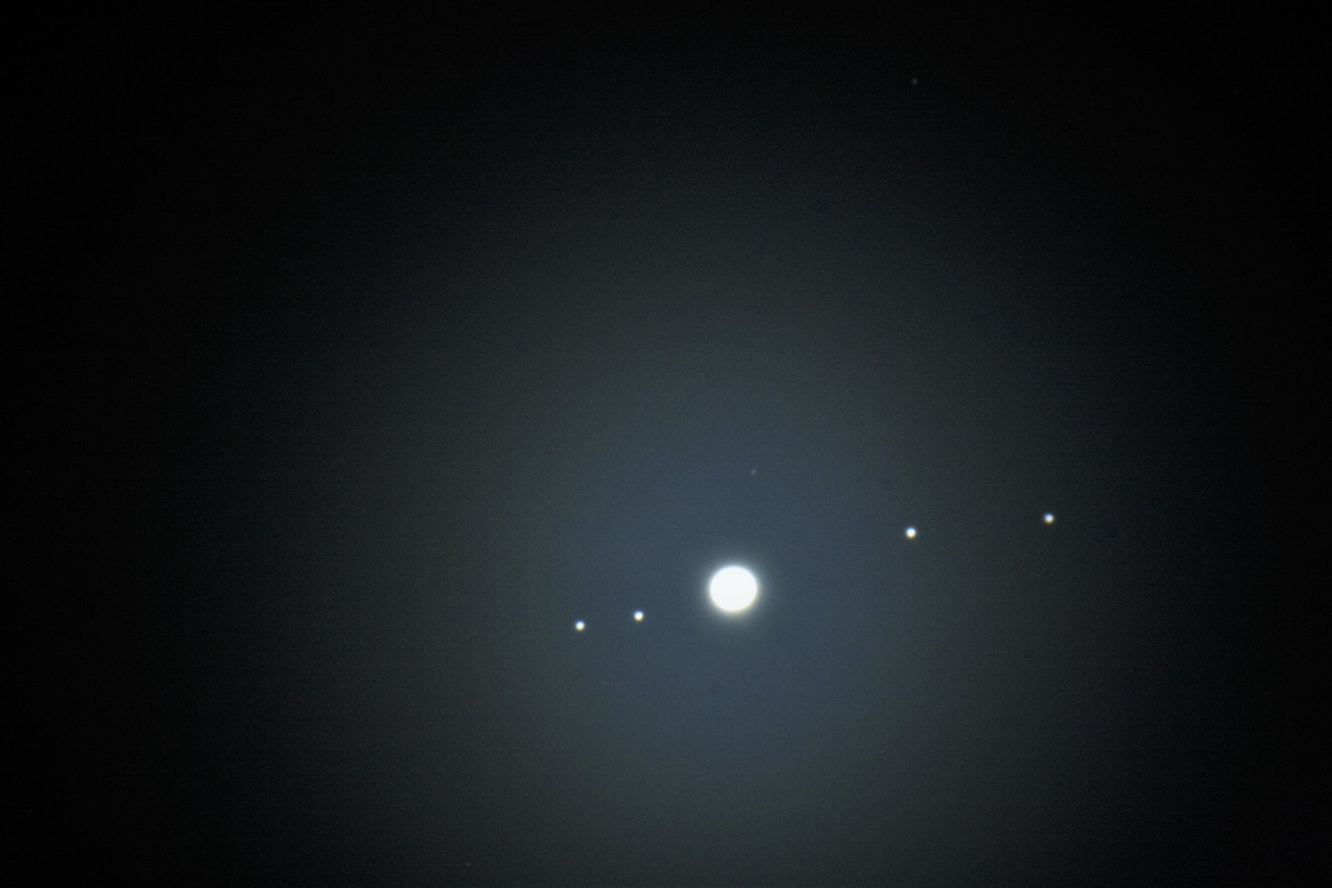

Hab euch ein Foto mitgebracht, Jupiter durch eine dichte Cirrenschicht mit 4s Belichtung fotografiert am Mak.....
LG von Anette

Hi Anette,
sehr gute Abbildung des Teleskops!
Visuell, nimm für jupi 10-8 mm und leichten Blaufilter.
Das Bild der Monde in fitswork packen. Einen Rahmen ziehen um alle Kandidaten. Dann bearbeiten und farblayer ausrichten anwählen.
Die Monde am Jupiter sind schon toll, probier doch mal mit dem Maksutov die Monde des Saturn! Mit der EOS müssten 3-6 sek ausreichen.
VG Frank
wollte ich auch Frank, aber den sah ich nicht mehr, Jupiter konnte ich grad noch so erkennen, Saturn ist da schon zu matt.

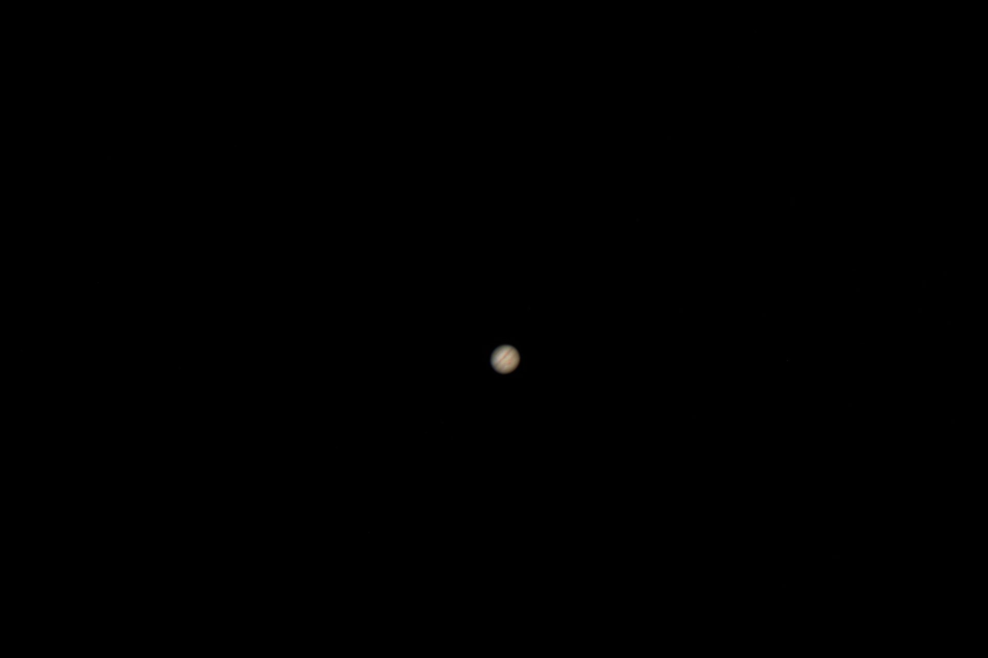

Für alle die es interessieren könnte, hier noch mal eine Aufnahme von Jupiter durch meinen 120/900 ed an Canon1000d. Hier sieht man, was 120mm Öffnung zu 152mm Öffnung doch ausmachen.
LG von Anette

Eigentlich nicht, der ED mit der Barlow hat fast due gleiche Brennweite wie der Mak, das Bild vom Jupi im Fokus sollte also in etwa gleich groß sein. Und in der Regel zieht der ED120 sogar fast mit dem C8 gleich am Jupiter, was die Detailmenge betrifft.

Olli, das klingt ja traumhaft. Im Moment zeigt mir mein ed120 den Jupiter mit Barlow an der Canon so wie auf dem Anhang zu sehen ist, war aber auch heftig mit den Turbulenzen in oberen Luftschichten.
