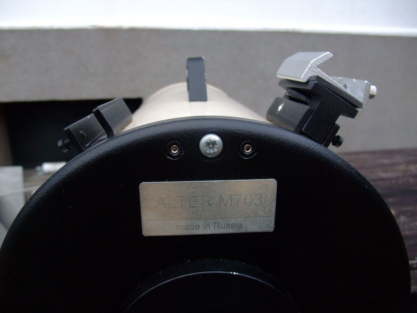

Das hab ich mir gegönnt. Wie gut es ist, muss ich noch testen, aber zunächst soviel:
Es wiegt mit Sucherhalter, Deckel, kleinem Prisma und 20mm Goldkante aber ohne Sucher genau 6kg. Die Apertur betragt 178 mm (volle 7 Zoll) die Obstruktion 36% (65 mm).

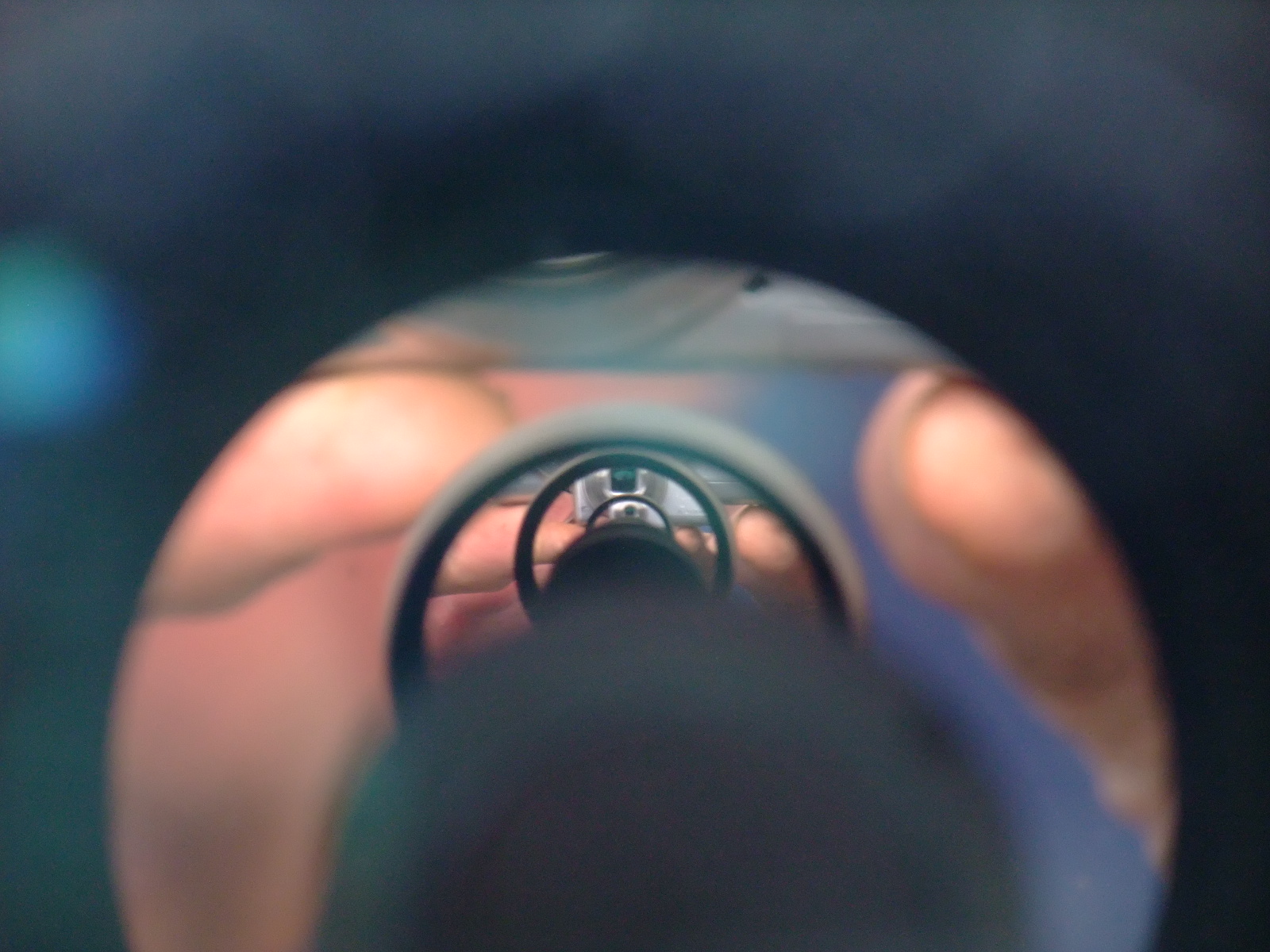

Auf einem Foto kann man sehen, dass es kollimiert werden muss. Auf dem anderen Foto sieht man drei Schrauben, in der Mitte eine Kreuzzschlitz, daneben zwei Inbus, das Ganze dreimal im Abstand von 120°.
Welches davon sind Kollimierschrauben, welche sind zum Lösen der Bodenplatte?
Freu mich auf Tips

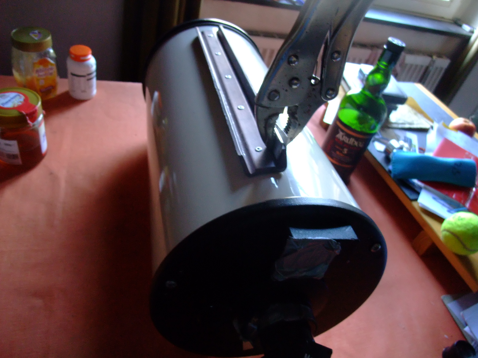

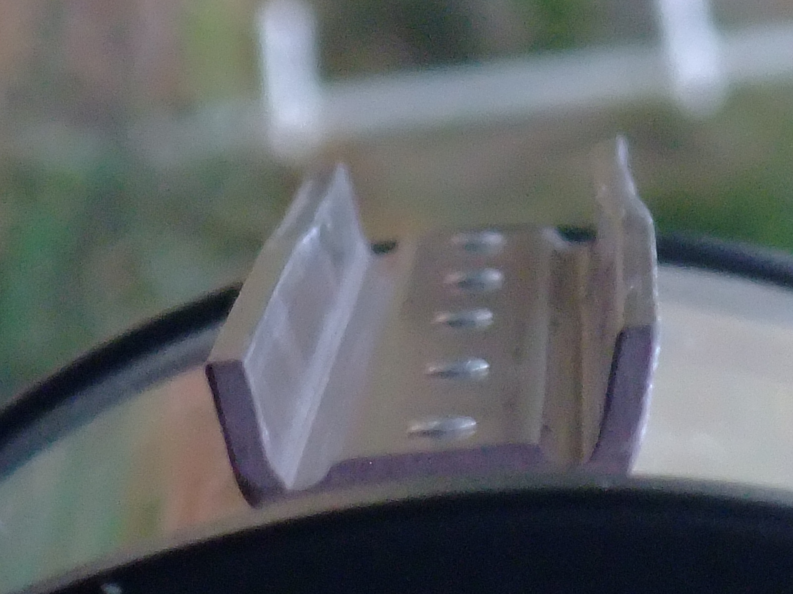

noch was: Meine Vorgänger waren wohl n bisschen gewalttätig. Die Vixenschiene sah so aus. Kann man zwar so beheben: eine Seite Gripzange, andere Seite Engländer, oh sorry, Rollgabelschlüssel.
Aber das Blech ist 4 mm dick, ich weiß nicht, was die gemacht haben. Bei meiner anderen 4 mm dicken passiert das nicht. Die 3 mm dicke sieht auch so aus. Vielleicht gibt es auch solche Unterschiede beim Alu.
Stephan

Hallo Stephan,
das was mir auf dem Bild am besten gefällt, ist der Ardbeg, die Schiene sieht wirklich nicht so toll aus..und würde da nur vorsichtig rangehen, in abgebautem Zustand.
CS, Wolfgang
Manchmal fragt man sich ... :eek:
Immerhin hast Du es hinbekommen. Aber sowas habe ich schon gelegentlich bei Ankäufen gesehen. Ich muss dann immer an Yeti's. Uruk Hai oder andere Horrorgestalten verdrängen...
Jörg
Hallo Stefan,
ich habe den 715er. Da hatte ich auch Probleme mit dieser Schiene. Ich habe sie entfernt und durch Rohrschellen ersetzt (von Spaceinstruments).
Die Kollimierung wid mit den 3 Schraubendrillingen durchgeführt. Die mittlere kreuzgeschlitzte ( bei mir ist es auch eine Imbusschraube) ist die Zugschraube, die Imbusschrauben sind die
Druckschrauben. Damit wird die ganze Hauptspiegeleinheit bewegt einschließlich der Fokussierung.
Der Fangspiegel wird mit drei Schrauben kollimiert, die unter einem von außen abschraubbaren Deckel der Fangspiegeleinheit verborgen sind.
Viel Spaß mit dem Teleskop Michael

Wie gesagt, die Schiene ist wieder ok, und ich bin nicht so brutal. Außerdem scheint die angenietet zu sein.

Ja, die ist angenietet. Ich habe die HS-Einheit und den Meniskus mit dem FS ausgebaut. Dann diese Nieten
mit einem (hm, ich glaube 3mm oder 3,5 mm Bohrer ausgebohrt, die Löcher mit einem Kegelfräser angefast
und die Löcher mit Senkkopfschräubchen erschlossen. Die muss man kürzen und von innen dann eine Mutter
draufdrehen. Mit Bergerfarbe dann noch schwärzen.
Danach alles wieder zusammengebaut und kollimiert.

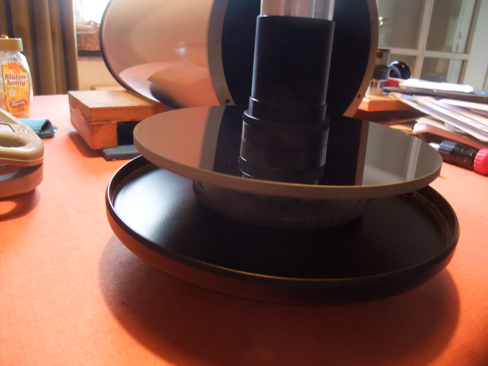

Die Bodenplatte bekommst Du ab, wenn Du die drei kreuzgeschlitzten Schrauben herausdrehst. Aber Vorsicht,
eine nach oben stellen und zuletzt lösen, wobei Du am 2´´ Adapter das Ganze festhalten musst, sonst knallt
Dir der HS runter auf die Spiegelkante !!!!!!!
Gruß Michael
Also die Kreuzschlitz sind für die Kollimierung und für die Bodenplatte? Wenn ich die losgemacht hab, muss der HS unbedingt wieder kollimiert werden?
Kann ich sie auch abnehmen, wenn der Tubus senkrecht steht, mit Bodenplatte nach oben? Oder fällt dann der HS auf den Fangspiegel?
Stephan
Ja, die sind für die Kollimierung des HS und halten gleichzeitig die Bodenplatte; eben die Zugschrauben. Es ist wie bei einem
guten kollimierbaren Refraktorobjektiv. Wenn Du die Madenschrauben unangetastet lässt,
und die Reihenfolge 1,2,3 vorher markierst,so dass die Drillinge wieder so zusammenkommen wie vor der Demontage,
dann stimmt auch die Kollimation wieder. Ich habe mir für solche Sachen eine V-förmige Auflage gebaut, so dass ich das immer
waagerecht unter obiger Vorsichtsmaßnahme mache. Dann kann nichts auf den FS/Meniskus fallen.
Der HS ist aber mit der Fokussiereinheit fest verbunden. Der kann eigentlich nicht runterfallen, wenn Du die 3 Schrauben
löst.
Es müsste also auch mit senkrecht stehendem Tubus gehen. Aber vorsichtig rausziehen.
Gruß Michael

So, jetzt weiß ich ungefähr bescheid.
Wie du sagst, die Bodenplatte mit Spiegel und Fokussiergetriebe ist ein Teil und mit den mittleren Schrauben am Tubus befestigt. Wenn man hier kollimiert, bewegen sich Hauptspiegel und OAZ zusammen (mit der Bodenplatte)
Kann man am besten von oben machen, also wenn der tubus auf dem Frontdeckel steht. Vor allem das Wiedereinsetzen der Bodenplatte ist dann leichter.
Das Klacken ist auch weg. Weiß aber nicht, was passiert ist. hab einfach die mittlere Hülse versucht rechtsrum zu drehen, mit etwas Kraft.
(Dabei konnte ich einfach nicht vermeiden, an den Spiegel zu kommen, der vorher perfekt sauber war. Ist er jetzt nicht mehr. Zeiss feuchte Optiktücher hinterlassen Spuren. Am besten geht noch Batteriewasser)
Das Klacken ist also weg, obwohl ich nicht weiß, was sich verändert hat. Und die Kollimierung sieht auch besser aus. Hoffe, dass ich für den Rest nur mit dem Fangspiegel auskomme, sonst wirds komplizierter.
Wie vermutet ist der Pyrexspiegel sehr dünn. Das lässt auf wenig Abkühlprobleme schließen. Er hat einen Durchmesser von 190mm (so genau, wie ich es messen konnte)
Mir scheint das Teil ein echt gelungenes Design zu sein und macht Hoffnung auf viel Spaß, der einfach zu haben ist.
