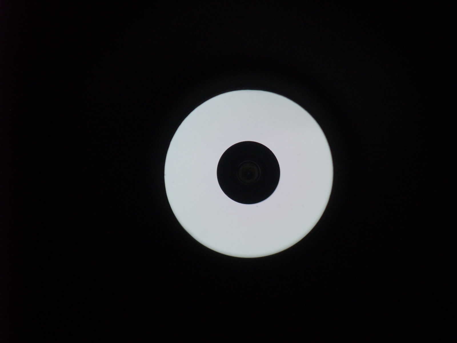

Um nochmal die Rolle der Obstruktion zu untermauern.
Das ist das Bild durch den Okuschacht. Ergibt 36,8%. Vorher hatte ich mit dem Taschenlampentest 36,5% ermittelt, also ziemlich konsistent.
Im Nachbarfaden wird diskutiert wieviel schädlicher 2mm dicke Spinnenarme sind als 1,5mm dicke. Und dieser Klecks soll vernachlässigbar sein?
Nicht, dass ich mit dem Gerät unzufrieden wäre, aber es ist mit der Obstruktion mal wieder mehr geworden als ich vorher in Erfahrung bringen konnte. Wie eigentlich immer. Selten wird sie überschätzt. Von den Angaben der Händler ganz zu schweigen.
Stephan

Hallo Stephan
Ja, Obstruktion kostet Kontrast und ist somit für das visuelle Bild kontraproduktiv.
Auch sind falsche Angaben wenig Vertrauenserweckend.
Jedoch galten Instrumente mit über 30% CO schon immer als Fotografisch ausgelegte Instrumente und mit 25% als Foto/Visuell, also als Kompromiss.
Man kann leider nicht alles in Einem System realisieren bzw. man muss sich entscheiden wie die Auslegung sein soll.
Gute Ausleuchtung, relativ ebenes Bildfeld, Öffnungsverhältnis usw.
Oder eine möglichst geringe CO?
Schaut man sich die Geschichte der Maksutov bei APM an, so gab es durchaus immer wieder Angebote von visuell ausgelegten Maksutov mit 20% CO und f/20.
Bzw. Foto/Visuell mit 25% und f/15.
Daher verstehe ich nicht ganz warum du die "Schädlichkeit" der CO in diesem Fall so heraushebst?
Das Intes ist ein Teleskop aus denn 90er also die Zeit des chemischen Films.
Da spielten 2-3% mehr CO keine Rolle, dass tut sie selbst heute nicht für die Fotografie.

Das Foto durch den Lichtschacht ist einfach. Ich bin nicht sicher, ob das immer die echten Verhältnisse wiedergibt. Der Taschenlampentest ist verlässlich, bei zwei meiner Teleskope hats jetzt genau übereingestimmt mit dem Foto durch den Okuschacht.
