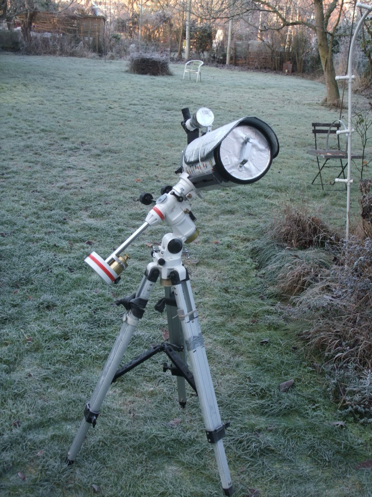

Es ist merkwürdig. Gestern die erste Nacht, wo man gucken konnte, aber sooo kalt.
Hab zwei Teleskope gestern abend rausgestellt, das Intes und das CC6. Wie erwartet konnte ich sofort im Intes Jupiter kontrastreich mit Details in den Wolkenbändern bei 257x sehen und einen dunklen Punkt (Mondschatten? sah so aus, aber nicht laut Stellarium) sehen. Kollimation war ok aber nicht perfekt, war zu kalt für Verbesserungsversuche. Der hat auch einen nicht vorherzusagenden Fokusshift.
Und wie erwartet ging im CC6 erst nach ca. einer Stunde was, bei 225, geschätzt etwas weniger Detail und viel weniger Farbe.
Und trotzdem war es dieses CC, das die ganze Nacht draußen blieb, das Intes musste um halb Zwölf schon wieder rein. Dem CC vertraue ich einfach mehr. Später dann die üblichen Sachen geguckt, Seeing nicht sehr gut, aber klar. Viele tanzende Details. Und morgens der Mond.
Komisch, warum ich gerade das CC, das gemessen an seiner Leistung das schwerste ist und als einziges diese lange Akklimatisation braucht, am liebsten benutze. Und es hat ja noch diese Spikes. Demnächst kriegt es ein Zenitprisma anstelle des Spiegels. Das verbessert vielleicht den Kontrast.

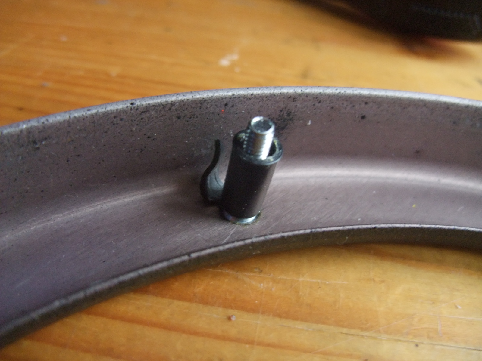

zu 1: unter dem Frontring ist die eigentliche Fassung des Objektivs (Meniskus). Diese Fassung ist seitlich in den Tubus geschraubt, die Schrauben sind wie beim Auto zugespachtelt. Ich bin versucht, diese zu lösen, um den Meniskus zu lösen. Obwohl diese Kaschierung wohl sagen soll, dass man da besser nicht rangeht. Sieht aber einfacher aus, als vorn den Meniskus direkt abzuschrauben.
zu 2: Der Meniskus hat zu seinem Schutz ein stück Pappe vor seiner Klemmmutter. Und die Luftlöcher sind mit einem Filter zugeklebt. Ich kann also die Löcher im Frontring wieder freimachen. Die hatte ich zugetapt.
zu 3: Was löst die mittlere Messingschraube? Kann man die Fangspiegelzelle mit dem Rändelring von außen abschrauben?
zu 4: Der Frontring ist mit Plastikspacern angeschraubt. Die kriegt man nur wieder angeschraubt, wenn man sie mit Gummi an die Schrauben festklemmt, sonst fallen sie immer runter, bevor man mit den Schrauben das Loch gefunden hat

Hallo Stephan,
was machst Du denn da? Die Schrauben außen am Tubus braucht man doch gar nicht, um den Meniskus herauszunehmen.
Du ruinierts nur den Tubus........
Den nimmst Du vorsichtig an der Fangspiegelfassung heraus und gut ist es. Beim Einbau genauso rückwärts.
Achte auf die Pappespacer, die den Meniscus zentrieren.
Wenn der Tubus waagerecht ligt, geht das mit den Spacerröhrchen ohne Probleme; das ist bei meinem 715er genauso und da gab es nie Probleme.
Lass´bloß die messingschraube in Ruhe, die hält die Fangspiegelzelle. Wenn Du die herausschraubst, kann Dir der FS auf den HS fallen.
Das kannman nur machen, wenn der meniscus raus ist. Frage bleibt - WOZU?
Merke Dir auc bei diesem Teleskoptyp, wie die Spiegel zueinander ausgerichtet sind; also möglichst nicht verdrehen. Wenn es doch passiert, ist es aber
bei den Intes Micro nicht so schlimm. Möglicherweise entsteht ein kleiner , unwesentlicher Asti.
Viele Grüße Michael

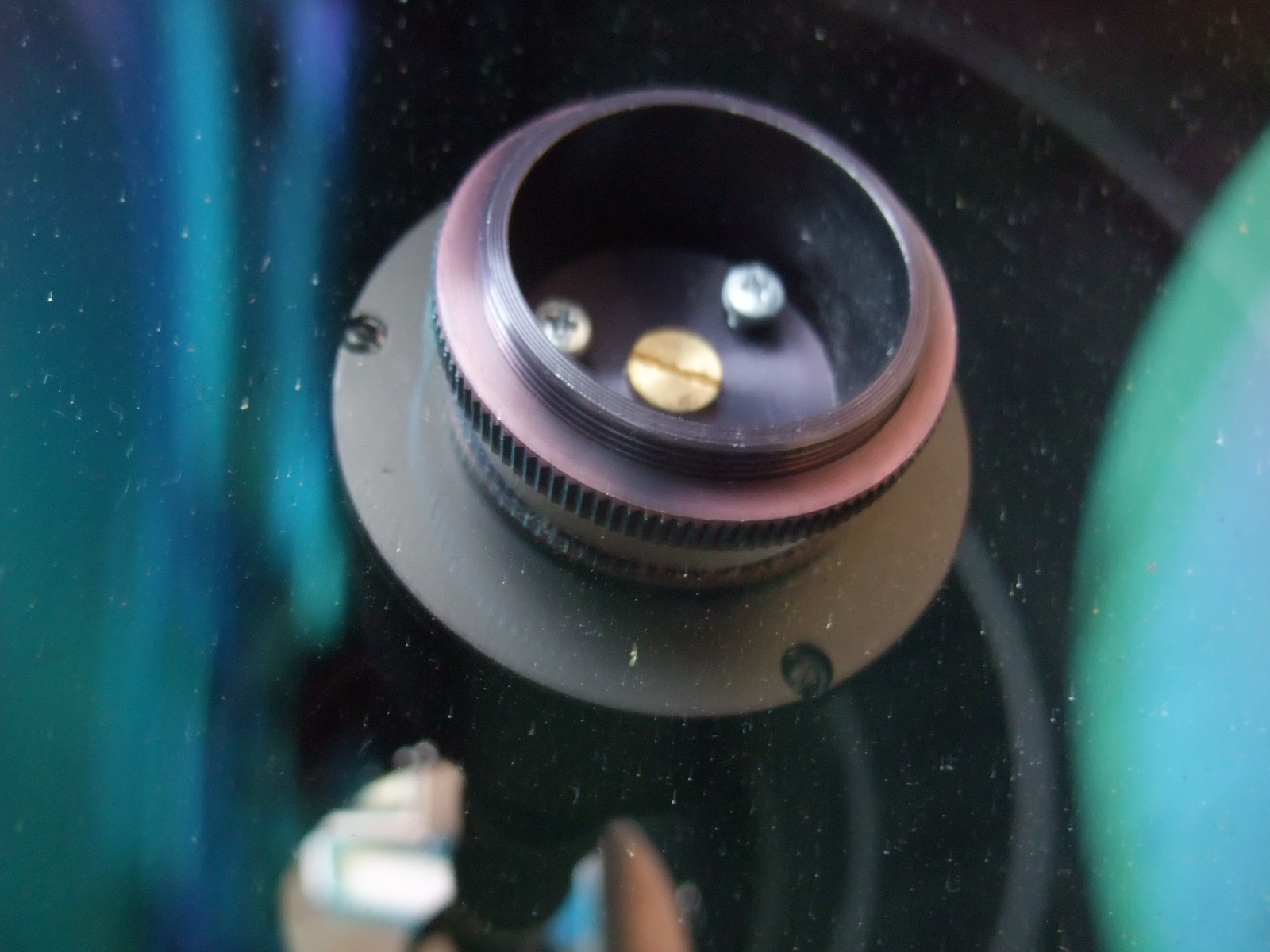

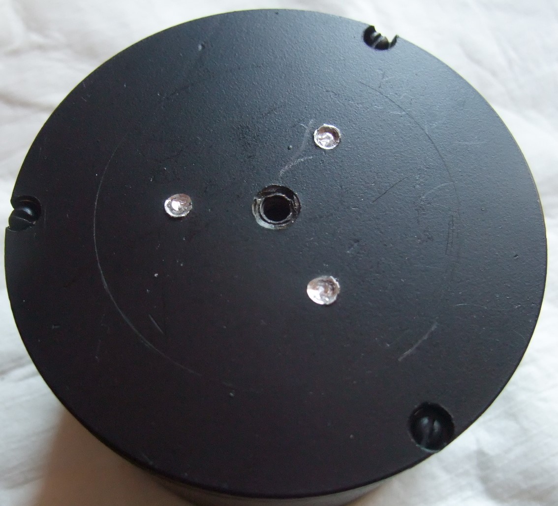

So ich habe mich jetzt mal rangetraut, das Ganze vorn aufzumachen, den 703.

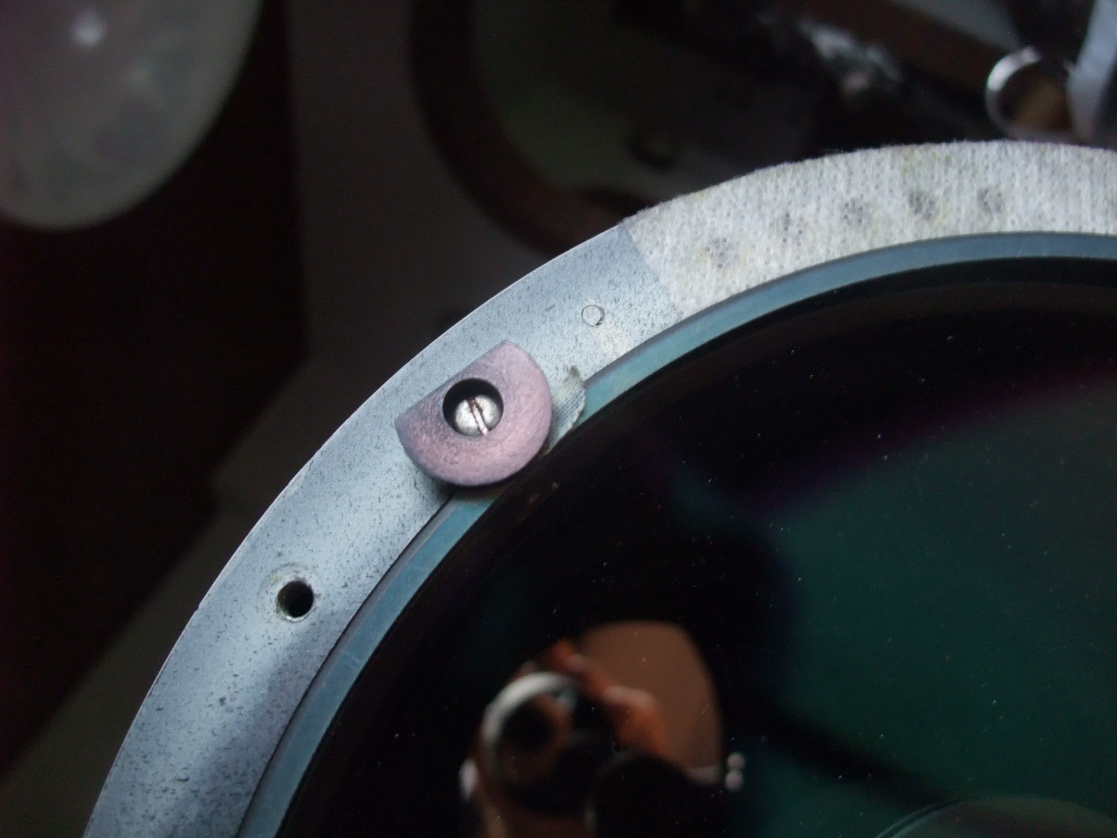

1. Wie zentriert man den Meniskus? Da war gerade ein Pappshim, das kanns doch wohl nicht sein, oder? Damit war die Lage keineswegs definiert.

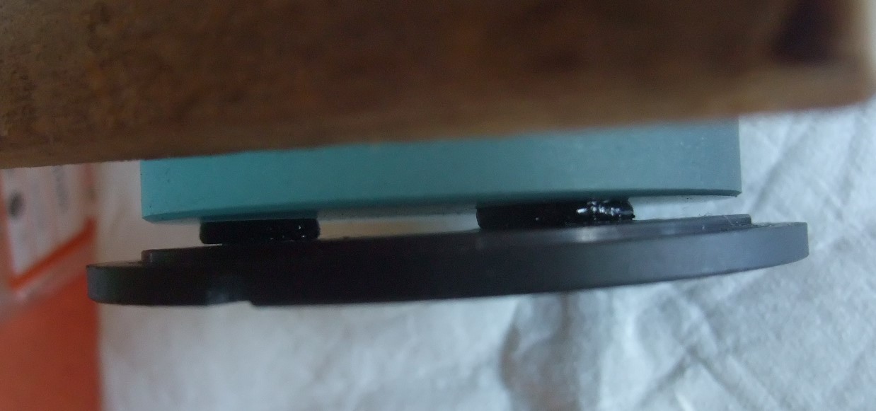

2. Wie ist der Fangspiegel an seine Halteplatte befestigt? Bei mir war er nur an zwei statt an 3 Punkten festgeklebt mit einem Abstand von ca. 2,5 mm. Nach allem, was ich hier sehe, kann diese Befestigung original auch ganz anders gewesen sein. Jedenfalls war mein Eindruck richtig, dass der FS schräg in seiner Blende sitzt, weil der Spalt eben schief war.

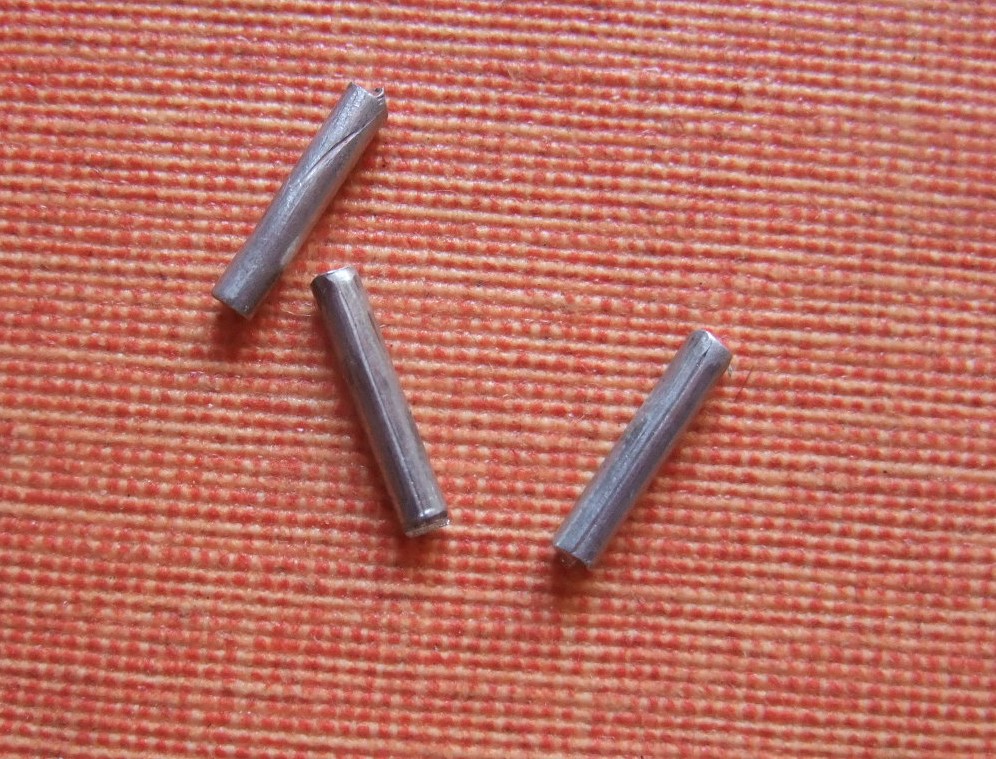

3. in der Blende waren drei Stäbchen, vielleicht Abstandhalter beim Kleben? die rollten da lose rum und sind jetzt raus

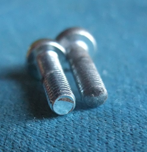

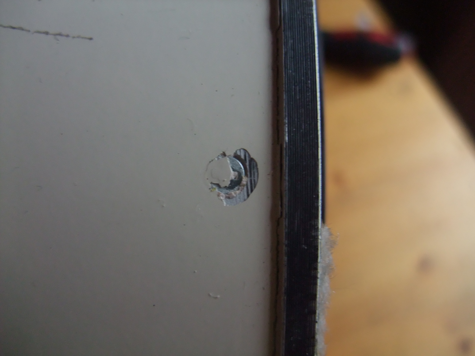

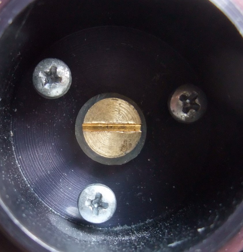

4. Die Kollimierschrauben sind völlig ungeeignet. Sie haben wie Fräsköpfe Löcher in die Halteplatte gefräst mit viel zu viel Gewalt.

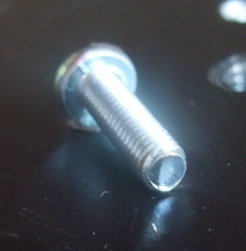

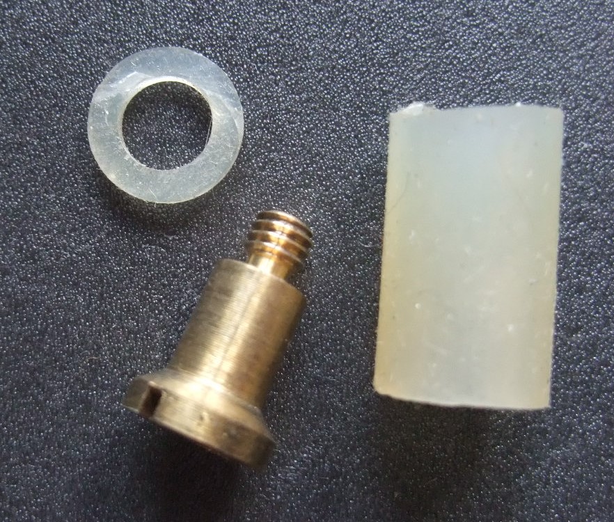

5. Die mittlere Messingschraube zieht, die drei Kollimierschrauben drücken. Ist das normal, dass beim Kollimieren der Übergang zwischen zu locker und zu fast schlagartig ist, weil es keinerlei Elastizität im System gibt? Dass man also bei den kleinsten Drehungen immer die anderen beiden Schrauben mit drehen muss, weil es sonst eben zu fest oder zu locker wird?
6. Sowas sagt einem keiner, das sieht man erst, wenn mans aufmacht.
7. Ich hab das jetzt mit einem Slikonring um den Kopf der Messingschraube elastischer gemacht.
Wenn ich sehe, wie das Ganze misshandelt wurde, bin ich auch nicht sicher, ob der FS mittig auf seiner Halterung klebt.
Im Extremfall muss ich nun den FS auf seinem Halter zentrieren, den Meniskus zentrieren, den HS kollimieren und den FS kollimieren.
Irgendwie drei Gleichungen mit vier Unbekannten
Würd mich über Tips und Erfahrungen freuen.
Stephan
Bilder: 1. schiefer Spalt, weil der Spiegel nur an zwei Punkten statt an drei geklebt war.
2. Stächen als Abstandhalter beim Kleben?
3. billige Schaube als Fraskopf
4. Löcher, die diese Schrauben gefräst haben. Normal gibt es da keine Löcher
5. Köpfe original rechts rund geschliffen und poliert links
6. mittlere Zugschraube, die mit Silikonring aus einem Schlauch gefedert wurde
7. Eingebaut mit Silikonring, Kollimieren fühlt sich jetzt viel besser an

Die drei Stäbchen sind geklärt. Wenn einer was besseres weiß, bitte sagen. Sie haben zwei Funktionen:
1. Abstandhalter beim Festkleben des Fangspiegels auf seine Platte
2. als Warnsignal :) Wenns rappelt, ist der Fangspiegel lose. So wars ja bei mir. Jetzt sind sie raus und der FS kann, wenn er sich löst, auf den HS fallen.
Ist das die originale Befestigung? einfach an drei Punkten geklebt ohne weitere mechanische Sicherung?

Wie geschrieben hat er, wenn er mittig liegt rundherum ca. 0.5 mm Spalt zum Rand. Es gab genau einen Abstandhalter aus Pappe auf ca. halb Acht. Damit ist aber die Lage des Meniskus beim Wiedereinbau keineswegs definiert, weil nach halb Zwei noch immer 0.5 mm und in die Querrichtung 1 mm Spiel ist. Ich hab jetzt rundherum 6 Päppchen, aber wenn der Meniskus richtig sitzt, ist das Glückssache.
Das Problem wäre nicht da gewesen bei Demontage der gesamten Fassung. (Dass der Meniskus mit dem einen Shim vorher richtig lag, wäre natürlich auch nur Glücksache gewesen)

Jedenfalls gibt es zwei Sorten von Shims. Die ca. 6 zum zentrieren des Meniskus zwischen Meniskus und Tubusrand und genau drei auf der Innenseite des Meniskus genau an den Befestigungsknöpfen, um den Druck an Ort und Stelle an den Tubus weiterzuleiten. Die stellen sicher, dass der Meniskus beim Befestigen sich nicht verzieht.
