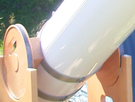

anbei mal ein Foto, wie das bei meinem ehemaligen Teleskop gelöst war.
Gruss

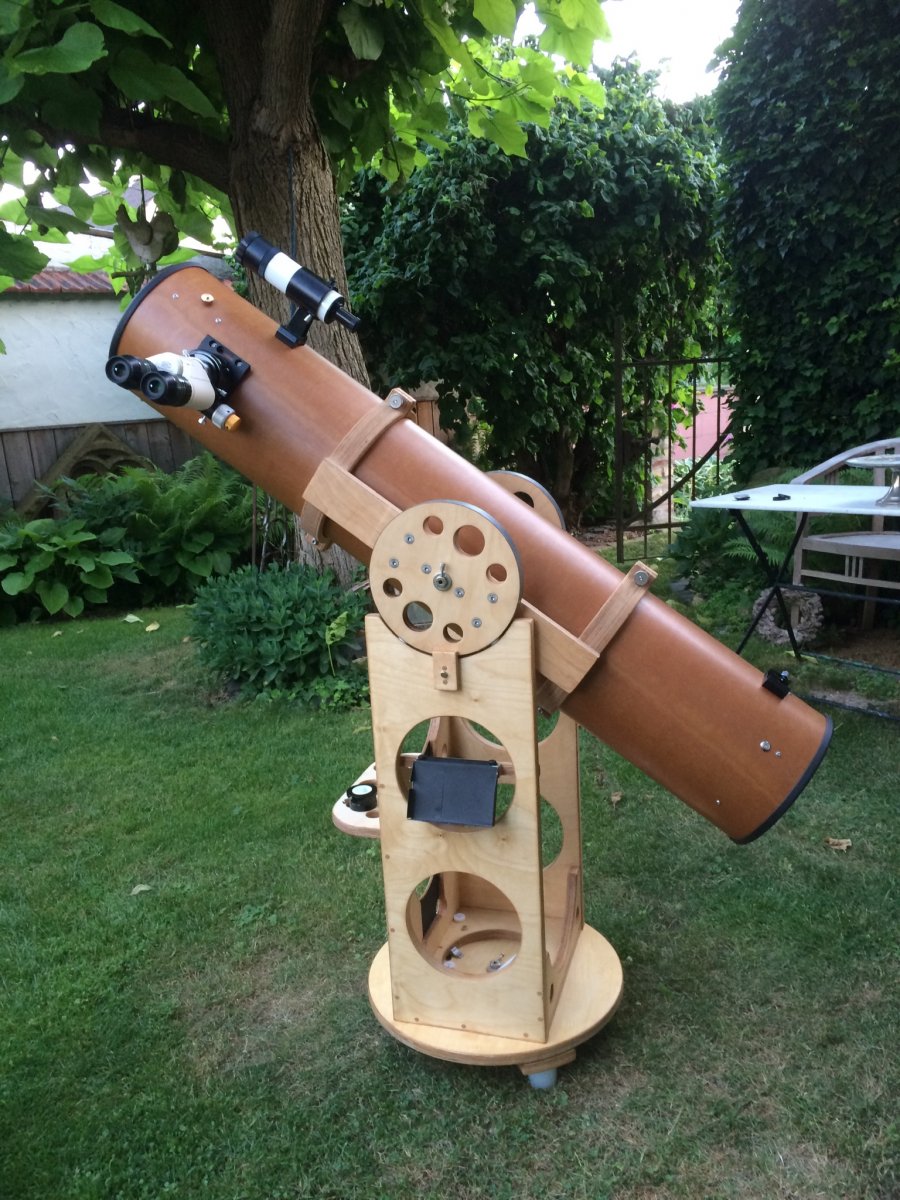

Habe dir such mal ein Bild angehängt, diese Höhenräder haben einen Durchmesser von 30cm.
Der große Vorteil wenn du mit Rohrschellen und großen Höhenrädern baust ist die einfache Herstellung der Balance. Mit dem Bino austariert, passt.
Bremsen oder irgendwelche stopper brauche ich nicht.
Ralf
Ralf
Danke Ralf, ich wollte immer einen Abstand von den Höhenrädern zum Rand lassen, aber auf deinem Foto sieht man, dass die Räder auch die komplette Breite einnehmen können.

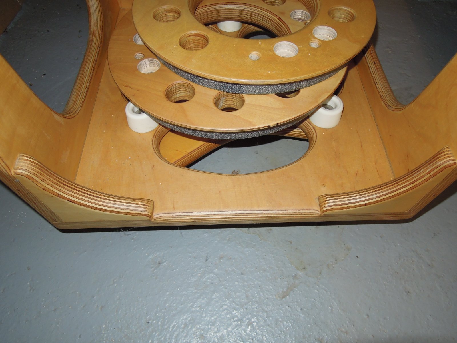

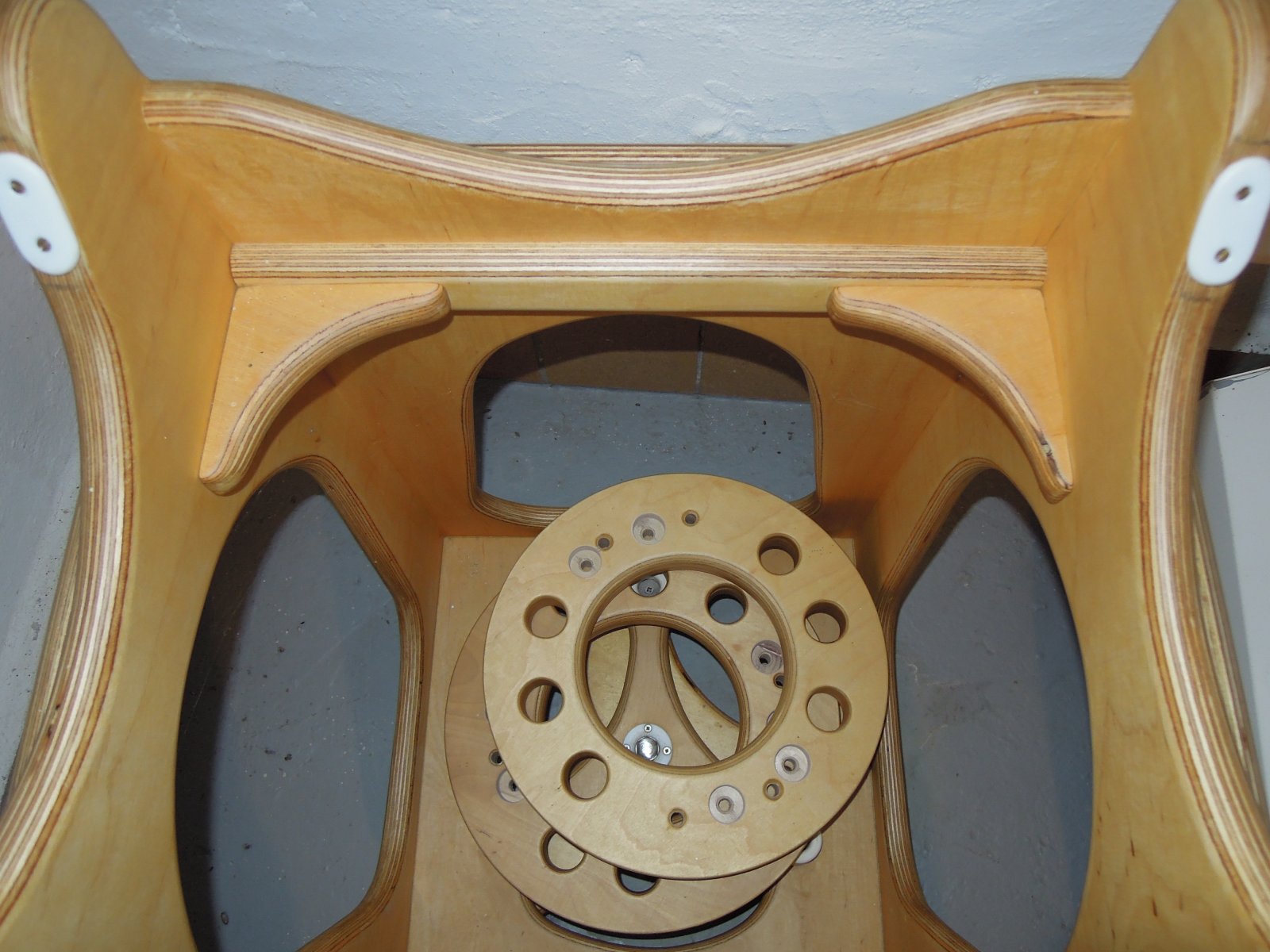

Hallo Jan,
finde es immer gut, wenn jemand so einen Selbstbau angeht.
Gute Rohrschellen für moderates Geld gibt es bei Dieter Martini auf Maß. Dann kannst du die Höhenräder direkt anschrauben.
Große Höhenräder mit entsprechend großen Teflonauflagen laufen butterweich und kippen auch nicht gleich los, wenn man ein Okular wechselt. Federn habe ich nie gebraucht. Zur Balance kann man den Tubus auch in den Rohrschellen verschieben und durch Drehen an die bequemste Einblickposition anpassen.
Und noch ein Tip, mach die Box nicht zu eng. Du must die Kiste bei 700mm Brennweite sowieso höher bauen, weil du, ich gehe mal von aus, im Sitzen beobachtest. Je größer das Auflagedreieck des Drehtellers und der Füße ist, je stabiler wird die Kiste.
Du kannst ja auch zwei Brettstärken verwenden. Boden und Fußplatte aus dickerem Material, der Rest kann dünner sein. Aus meiner Erfahrung bringen eingeleimte und gut positionierte Stützwinkel und Leisten einen erheblichen Gewinn an Stabilität.
So z.B. :
... und ja, ich muss mal wieder mit dem Staubsauger durch den Keller ;-)
Wünsche dir viel Spaß beim Bauen und viel Erfolg!
Gruß und CS
