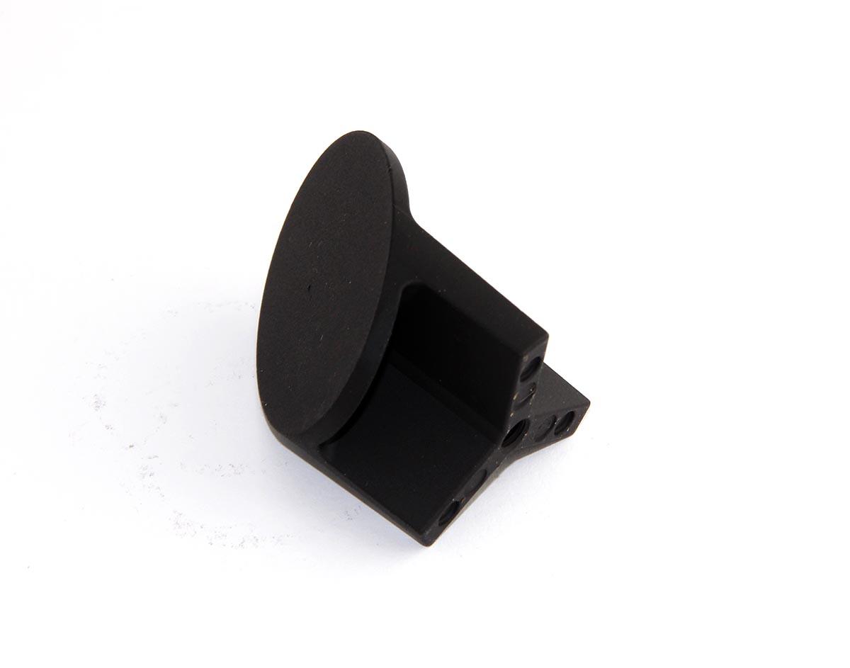

für das abgeänderte Threadthema hab ich mal was Nettes, Kleines, sogar noch im Thema 8" f/6 Dobson und so richtig bezeichnend, auch für das Ausgangsthema.
Deutlicher kann man von keiner Seite zeigen was falsch läuft:
Da wurde kürzlich an anderer Stelle GSO dafür gelobt, endlich etwas gegen das grundsätzliche Problem aller Chinanewtons mit der quetschenden Fangspiegelfassung getan zu haben, was dann GSO gegen allen Mitbewerber positiv hervorhebt und zum Kauf empfiehlt.
Nun gut, das hat jemand, also ein wohlmeinender Kaufberater in einem Astronomieforum, warum auch immer einfach mal was nicht verstanden oder nicht richtig recherchiert, denn diese zu engen Plastikfangspiegelhalter mit Fassung sind/waren ein leistungsvernichtendes Alleinstellungsmerkmal bei GSO, welches sich seitens Händler und Hersteller, also angebotsseitig lange Zeit völliger Ignoranz erfreute, obwohl häufig genug Probleme bekannt und diskutiert wurden. Diese Halter waren auch noch komplett aus viel zu weichem Plastik, die Justerschrauben gruben sich darin ein anstatt eine saubere Justage zuzulassen, was mindestens genau so häufig Thema war.
Na egal, endlich Abhilfe, Donnerweter!
Endlich hat da jemand das GSO-Problem gesehen und gelöst.....oder?
Den Link zum Produkt bringe ich dieses Mal:
http://www.teleskop-express.de/shop...-8-Zoll-mit-hochwertigem-Crayford-Auszug.html
Da wird die neue Innovation noch im Kasten hervorgehoben und man kann ein Bild des Halters anklicken/vergrößern.
Wer genau hinschaut ist wirklich überrascht. :smiley60:
Drei schmale Stege sind die Widerlager der drei Justierschrauben und da sie sich im Metall keine Löcher graben können, die jede Justage vereiteln, hat man diese Löcher ab Werk angesenkt. Die Schrauben können da nicht hinaus, feine Justage ist nicht drin.
Genialer gehts nicht, man muss wieder auseinanderbauen und tunen, um versteckte, tatsächlich mögliche Leistung abrufen zu können, wenn das auch mit einer Hartmetallscheibe realtiv simpel und kostengünstig geht.
Nur ein weiteres Beispiel, aber man ist stolz auf sich, auf die Kritikfähigkeit und die Reaktion, wirbt mit solchen Neuerungen!

Hallo Günther,
in der Tat ein Quantensprung bei GSO :) Auf den bisherigen Murks ist selbst Skywatcher nicht gekommen. Jetzt noch den 8x gelagerten OAZ aus Fernost an der richtigen Stelle und dann haben wirs doch!
Grüße,
Gerrit
Re: Fehlkonzeption hat nichts mit Auslegung zu tun
Hast Du ausprobiert, dass der Platz in den Vertiefungen für Feinjustage nicht reicht? Oder kann einer wie Du das schon an einem Foto sicher ablesen?
Wenn man daran denkt, dass die Schrauben dann möglicherweise seitlich zwischen den Stegen abrutschen können (und eine größere Scheibe irgendwann sogar die Obstruktion/Beugungsfigur nachteilig beinflussen könnte) ist das vielleicht gar nicht so sinnvoll oder enpuppt sich als Verschlimmbesserung.
Ein Gefühl, dass Dir sicher völlig fremd ist... :smiley47:

Hallo Mathias,
das die Schrauben seitlich abrutschen können sehe ich bei näherer Betrachtung nicht.
Link zur Grafik: http://www.teleskop-express.de/shop/Bilder/shop/ts-selbstbau/tsfsh50-1000.jpg
Dann muß man sie aber schon arg anballern. Die kleine Absicherung: Die entsprechenden Bohrungen sind schon vorhanden.
Immerhin weniger dramatisch, als der Asti-erzeugende Kunststoffhalter.
Gerrit
