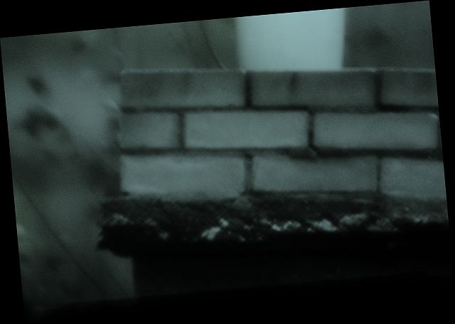

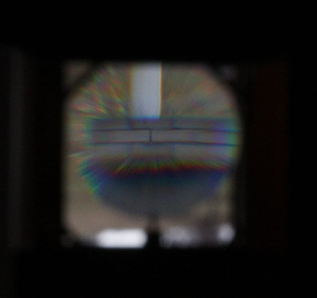

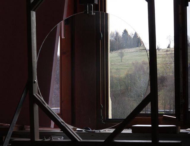

Hallo Leute,
nachdem sich Michi mit dem Linsen-Projekt seiner Kollegen häppchenweise an die Öffentlichkeit wagt, möchte ich meine "Linse" auch einmal zeigen.
Leider fristet sie ein Dasein im Dunklen. Die Gründe sind vielfältig und nicht immer rational zu erklären. :totlach:
Früher dachte ich, nur Refraktoren haben den sprichwörtlichen Kontrast. Und es stimmt ja auch! Mein kleiner Zeiss Refraktor 50/540 im Papptubus hat mich nie im Stich gelassen. :super:
Also musste eine größere Linse her!
Der Anblick, oder besser Durchblick, durch eine Linse ist allein schon Grund genug so etwas zu besitzen.
So sieht ein richtiges Fernrohr aus!
Gesagt, getan!
Das neue Fernrohr sollte zehnmal größer werden wie der kleine Zeiss. Das Öffnungsverhältnis von circa f/11 hatte sich über die Jahre bewährt, und daran wollte ich in jedem Fall festhalten.
Vorsichtshalber wählte ich einen Durchmesser von 53cm um etwas Reserven für die Fassung zu haben - oder um auf 50cm Abblenden zu können, wenn sich, entgegen allen Vermutungen, ein Farbfehler einstellen sollte. :schwitz:
Anbei die Bilder vom Firstlight.
Es war ein denkwürdiger Abend!
Ich stellte die Linse in einer provisorischen Halterung vor das offene Fenster und visierte den Schornstein eines Hauses in 300-400m Entfernung an.
Was soll ich sagen, so schöne Farben habe ich noch nie gesehen.
Von wegen Blausaum!
Nein, die Farben waren über das ganze Bild verteilt. Ein fast surrealer Anblick. :augenrubbel:
Ein enger Baader OIII Filter brauchte dann deutliche Besserung.
Mond und vorallem Sonne müsstem gehen.
Und in jedem Fall der Cirrus und ein paar PN's. WOW!:biggrin:
Seitdem grübele ich über eine paassende Montierung nach. Ein Fotostativ erscheint mir etwas zu wackelig, obwohl es visuell vielleicht gehen sollte. Und Goto hätte ich schon gern gehabt! Vielleicht eine EQ6? Was meint ihr?
cs Kai

Hallo Kai,
das sind Farben :super:
Aber bei einer monochromatischen Anwendung mit O-III wird es gehen.
Ich denke genau das hatest du auch im Auge, oder?!
Hast du deine Linse asphärisch geschliffen?
Hast du über eine ähnliche Lösung nachgedacht wie TAL beim Apolar?
Dort wird eine Einzellinse verwendet die mittel 5 weiterer Linsen
in 2 Gruppen auskorrigiert wird. Allerdings weist das Teil eine große CVD auf.
Viele Grüße, Karsten
