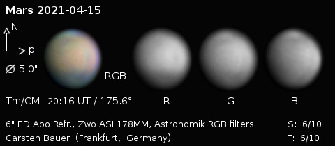

4,97" ist schon arg klein; hier das Ergebnis ungedrizzled, gedrizzled hat mir das Ergebnis nicht zugesagt. Neben firecapture auch sharpcap verwendet; interessanterweise ist hier bei gleichen Einstellungen die fps um 30% geringer. 125 vs. 85 fps. Die Endergebnisse sind aber vergleichbar. Lange Brennweite bei etwa 9400mm. Sehr wechselnde Seeing-Bedingungen bei klarer Durchsicht
A-P Barlow (komplett) Verlängerungshülse, ADC und 11/4 Clicklock. Vielleicht noch eine Nacht Ende April, bevor Mars aus meinem Sichtfeld verschwindet.

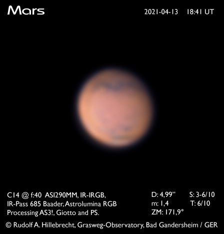

Kleiner Schritt zurück zum 13., den ich ja versprochen hatte, noch nachzutragen.
Da war das Seeing brauchbar, aber streckenweise unglaublich lausig. Bis zum Vierfachen des Durchmessers verschwimmende Marsscheibchen wechselten mit scharfen Momenten. Eine ganz besondere Form des Seeings, die ich vor allem aus dem Frühjahr kenne. Vermute mal, dass sowas wie "Wärmeblasen" vom Tage aufsteigen und für diese Momente völlig irren Seeings sorgen.
Immerhin ist eine RGB-Serie gelungen, wobei ich seit Langem mal wieder auf das IR als Rotanteil zurückgegriffen habe, weil das R-Bild bei rasant einbrechendem Seeing schlicht unbrauchbar war.
Die NPC ist da, aber nur schmal. Wolken ließen sich ansonsten bei unterdurchschnittlich schlechtem G und nah am Unbrauchbarem liegenden B keine ausmachen.
Nun warte ich darauf, dass es die nächten Tage mal wieder eine Wolkenlücke gibt.
Rudolf

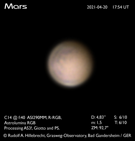

Und es geht ja noch ein bisschen weiter...
Rudolf
Die Lücke im Westen zwischen 2 Bäumen, die mir im Sommer auch abends Venus beschert, ist auch für Mars eine Stunde offen. Aber lausige Luft über den Nachbardächern ; nicht so detaillreich wie es bei Dir zu sehen ist, aber die groben Strukturen und NPC sind doch erkennbar. 22.04.
Mewlon bei 9300mm, QHY224C.

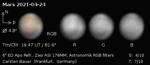

wird Zeit für ein Update. Drei Tage nach meiner letzten Beobachtung am 20.4. konnte ich bei hervorragenden Seeingbedingungen (mindestens binnen einer Stunde, danach war's wieder nix) die Latte nochmals höher legen: Nie zuvor habe ich einen so kleinen Mars so aufgelöst, wie den vom 23.4.
Das Livebild bereits zeigte die meisten Details so, dass ich sie dort schon identifizieren konnte. Im Ergebnis war alles natürlich noch feiner und schärfer, denn auch wenn das Seeing bei 8-9/10 lag, so gab es dennoch immer noch welches. Und zudem sind die Livebilder ja als Millisekundenschnappschüsse bedeutend rauschiger als das Endergebnis. Trotzdem konnte ich schon erahnen, was dabei herauskommen würde.
Im Bild zu sehen ist die Marsseite gleich nach dem Sinus meridianii, dessen "Kopf" man links mittig noch gerade um die Ecke verschwinden sehen kann. Beginnen wir unten: Die NPC (ich bin jetzt fest der Überzeugung, dass wir das Eisschild sehen, und keine Dunsthaube mehr) liegt unterhalb der dunklen Kante des Mare Acidaliums. In manchen Karten wird die Gegend mit Baltia bezeichnet, in anderen als Boreum Mare. Das Mare Acidalium hat den typischen Einschnitt von Westen her in den Achilles Pons. Der südliche Teil, der Niliacus Lacus grenzt links ungetrennt an den Oxia Palus, der den Übergang zum Mare Erythraeum darstellt. Xanthe als Anhang des Niliacus Lacus nach Osten ist ebenfalls gut zu sehen. Darüber der Ganges und der Tithonius Lacus, den man ob der inzwischen gegenüber der völlig veränderten Achslage leicht mit Solis Lacus verwechseln könnte. Der aber liegt jetzt oben rechts schon sehr weit südlich. Links von Solis Lacus ist in der Gegend von Argyre I deutlich ein Wolkengebiet auszumachen. Morgendunst liegt zudem offenbar über der Tharsis-Ebene.
Schon die Länge der Beschreibung zeigt, wie ungewöhnlich viel bei dem geringen Mars-Scheibchendurchmesser von unter 4,8" noch zu sehen sein kann - wenn das Seeing stimmt.
Auch am 24. hatte ich gestern Abend wieder gutes Seeing. Dazu später.
Rudolf

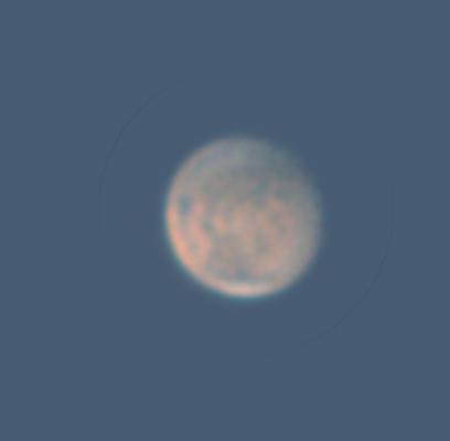

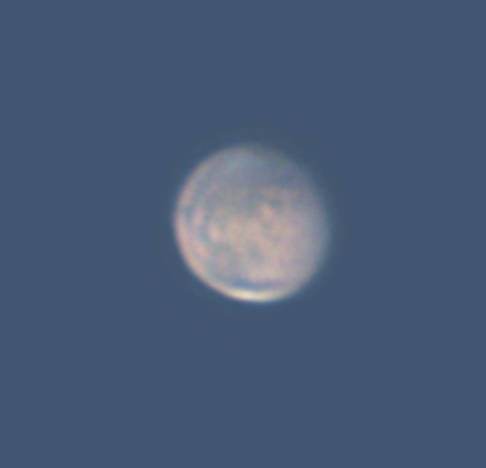

f 45 ( Berechnung grob laut firecapture) scheint mein Maximum zu sein, doppelt so viel wie zu Oppositionszeiten; alle wesentlichen Strukturen vom Süden über Acidalia Planitia bis zur schwach erkennbaren NPC sind deutlicher dargestellt, als das Seeing es erwarten ließ.
4,73" , 4,5msec, 1oo fps bei ROI 250x250, Gain bei 38 (52%). AS3 1,5 Drizzle, QHY224C, Mewlon 210
Ich hätte das Bild gern "klarer", aber mit Registax und fitswork bekomme ich es nicht anders hin. 3% von 30000 frames
Auf ein Neues heute ab 22 Uhr
V.G. Holger

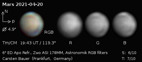

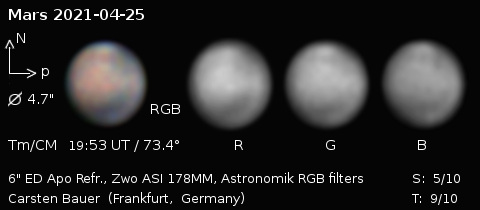

So, wie immer etwas später hier noch meine Aufnahme vom 25. Geht grad zeitlich etw. durcheinander, 24., 25., 26., aber vergleichbar bleibt es trotzdem, da sich grossräumig wohl auch nicht so schnell was ändert. Was alles im einzelnen abgeht, lässt sich ja leider nicht mehr ablichten, trotzdem macht es jetzt erst echt Spass, zu schauen, was man noch erfassen kann. Z.B den Dunst/Wolkenpatch tief im Süden, nahe am P-Rand, der ist auch auf den Bildern aller grad noch aktiven hier schön zu sehen. Auf eine SPH habe ich ja auch gehofft, aber so richtig zirkumpolar scheint es noch nix zu werden. Dafür kommt die NPC diesmal besser raus, und Acidalium erscheint wd. 'normal' dunkel, wenn auch nicht so dunkel wie Erythräeum.
Seeing war zwar nicht wesentlich besser als am 24., aber die Transparenz, was merklich kürzere Bel. Zeiten ermöglichte, und das macht auch 'was aus. Ich brauche mit den Filtern da ja schon recht lange, unter 30 ms (für Rot) geht aktuell kaum mehr was, für G & B brauche ich sogar noch mehr, um 40-50ms, bei Schleierwolken sogar um 60ms. Und das bei Gain zwischen 50-80%. Höhere Gain-Werte als ca 80% versuche ich zu vermeiden. Vor ein paar Tagen hatte ich es mal trotz mieser Transparenz noch versucht, mit über 80% Gain und 80ms od. mehr BZ für Blau, da ist aber nicht viel verwertbares mehr rausgekommen.
Heute abend (26.) hatte ich wohl die besten Bedingungen der letzten Tage, ich war etwas früher dran, hatte mit etwas Glück Mars auch in der hellen Dämmerung schon gefunden, und die lokale Effekte (auskühlende Häuser) haben scheints nicht so stark zugeschlagen, zumindest phasenweise. Und so war im Gegensatz zu den letzten Tagen heute die NPC sowie der helle Süden auch visuell zu erkennen, ebenso ein heller P-Rand (mit B-Filter). Und auch im Livestream sah man viel mehr. Bin schon selbst gespannt auf die Auswertung.

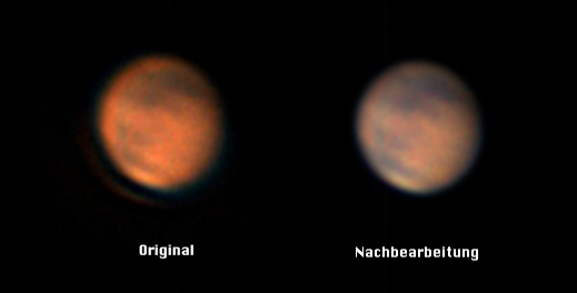

@ Eike: Farbe hab ich mit der ASI224MC immer mit dem IR-Sperrfilter aufgenommen. Das zieht zwar die fps etwas runter (weil IR-Anteile fehlen, die was zur Gesamthellligkeit beitragen), macht aber die Farbbearbeitung leichter. Ohne IR-Sperr ist die immer etwas verschoben und erfordert mehr differenzierte Nacharbeit, um korrekt zu werden. Vor allem der Blauanteil wird ohne Sperrfilter noch stärker untergebuttert.
Ich denke aber, die kräftigen Farben haben bei Dir eher mit der grundlegenden Bearbeitung zu tun. Die läuft bei mir letztlich in Photoshop, da habe ich die beste Einwirkungsmöglichkeit auf alles. Grundlegend ist es immer besser, nicht zu stark zu sättigen.
Das lässt sich vielleicht am leichtesten an einem Bildvergleich darstellen. Dazu habe ich mir erlaubt, mir Dein letztes Bild vom 24. April vorzunehmen und nach meinem Methoden die Farbe anzupassen.
Herausgekommen ist das:
@Rudolf
Super, danke für den Tip. Das heißt Du paßt wohl dann im Photoshop einfach nochmal die Kanäle für R, G und B manuell an. Vielen Dank fürs Bearbeiten, sieht so schon deutlich besser aus, vor allem der Pol wird mal weiß :)
Heute Abend will ich den Gain wieder etwas hochdrehen, so daß ich mehr Frames bekomme. Gestern hatte ich einen Gain von 310 bei 14ms Belichtungszeit, will später mal mit 330 - 350 versuchen.
@Carsten
Mit welcher Brennweite nimmst Du auf? Vermutlich benötigst Du bei dem Apo ja schon eine 5x Barlow oder vergleichbares. Ich habe übrigens festgestellt, daß aktuell kurz nach Sonnenuntergang die besten Bedingungen herrschen (um 19 Uhr UTC). Später wird's eher unruhig und Mars senkt sich schon wieder ab.
@All
Nimmt jemand mit ADC auf und bringt es wirklich soviel, wie immer wieder berichtet wird?
@Eike
Was doch so ein bisschen an den Reglern drehen ausmachen kann, gell ;)
Also, wer wissen will, wie es geht: Demnächst Workshop für 600 Euro, Anmeldungen online ab sofort möglich :ROFLMAO:
Spaß beiseite. Ich gehe in der Regel mit Kanalmixer und selektiver Farbkorrektur dran. Ist ein bisschen Erfahrungssache, irgendwann wird's Workflow.
Zudem habe ich bei Deinem Bild im Speziellen das Blaubild erstmal deutlich heller gemacht (also den Blaukanal einzeln bearbeitet) und mit einem Gaussfilter das harte Rauschen geplättet. Dann die Restfabe wieder justieren. Etwa so führt's zum Ziel. Ach ja, und die drei Farbebenen noch besser zueinander justiert.
Was uns zur Frage ADC führt: Also bei Farbaufnahmen macht er Sinn, aber derzeit erst ab etwa 21 Uhr MESZ, dann sinkt Mars in Tiefen, die eine Korrektur sinnvoll machen. Hoch am Himmel kostet der ADC eher nur Licht. Zudem muss man damit wirklich umgehen können, sonst wird das Ergebnis eher schlechter denn besser.
RGB braucht das noch länger eher nicht, erst ab unter 40 Grad Höhe am Himmel führt es auch bei Filteraufnahmen zu eventuellen Verbesserungen der Schärfe.
Seeing: Seit Januar nutze ich genau dieses Beobachtungsfenster. Beginn möglichst deutlich vor Sonnenuntergang, und dann kannst Du zuschauen, wie das Seeing immer besser wird. Manchmal binnen fünf Minuten. Und hält dann unterschiedlich lang, das Kürzeste war mal nur eine Viertelstunde, das Längste mehr als zwei Stunden. So gut wie täglich beobachtbar, immer um den Sonnenuntergang herum, am besten in der halben Stunde bis zum Sonnenuntergang. Dann scheint so etwas wie ein Gleichgewicht zwischen Energieeintrag und Ausfluss zu entstehen und das Seeing ruht mal kurz. Es sei denn, der Jetstream liegt oben drüber, dann nützt das auch alles nichts.
