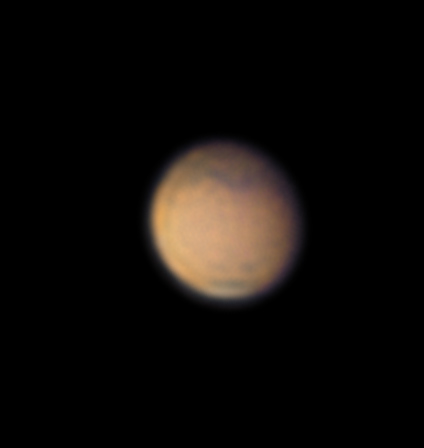

Sonst ginge ja ein wirklich schönes Marsjahr zuende. Aufnahme vom 31.03. unbearbeitet aus AS3, man sieht schon deutlich, dass kein ADC verwendet wurde

Ich nehme zur Weiterverarbeitung in registax das Rohbild ungeschäft aus AS3. So wie oben zu sehen. Das conv Bild nutze ich nur um leichter und besser sehen zu können, welches avi besser als die anderen war. Oder wie oben gesagt, um spaßeshalber eine "Animation- Easy " herzustellen.

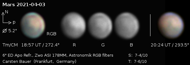

Die lezten Tage dieser Saison muss es noch so gehen, hier das Ergebnis vom 03. April. Am P-Rand um den Äquator 'rum machen sich anscheinend Wolken bemerkbar. NPC/NPH kommt bei gutem Seeing auch wieder gut raus.

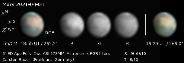

So, hier nochmal was zum Thema 'lohnt sich'. Der 4. April war da jetzt fast rekordverdächtig in Sachen Seeing, vermutlich so ähnlich wie es bei Rudolf am 31.03. war. NPC liess sich -relativ zur Auflösung meiner Optik - erstaunlich scharf begrenzt abbilden, zudem konnten wohl ein paar Regionen mit lokaler Wolkenaktivität abgelichtet werden (vermutlich um Elysium, sowie am P-Rand, einmal nördl. und einmal südl, des Äquators.) In der südl. Hemisphäre ist dagegen wohl weniger Dunst unterwegs als letzte Woche.
Gestern (5.) klarte es sogar nochmal auf, allerdings war das Seeing absolut lousy. Jetzt ist auch hier erstmal Wolkenwetter angesagt, fühlt sich tatsächlich absolut ungewohnt an, zu Dämmerungsbeginn nicht draussen hinterm Fernrohr zu sitzen, so lange hielt die vergangene Schönwetterphase schon an.

@ cb: Dein Ergebnis vom 4.4. gefällt mir sehr gut, hat so wenig Überschwinger wie lange nicht mehr, was aber an sich immer so ist, wenn das Seeing besser war, weil man dann nicht so reinschärft. Bei den beiden hellen Stellen bin mir aber nicht so sicher, dass es sich um Wolken handelt, ich denke eher, die Albedounterschiede sind hier ein bisschen kräftiger hochgezogen worden in den wenigen Pixeln, die sie umfassen.

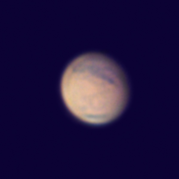

Hat zwar etwas gedauert, da ich mich erstmal wieder mit der Bearbeitung vertraut machen mußte :-) Dachte nach dem Stacken schon meine Optik ist defekt. Das Bearbeiten mit Registax hat dann aber doch Details zum Vorschein gebracht.
Mewlon 250 f/24, Zwo 224MC, Astronomik L Filter (IR Block)
03.04.2021 (20:35 UTC und 2055 UTC)
04.04.2021 (19:08 UTC und 20:06 UTC)
05.04.2021 (18:42 UTC und 19:21 UTC)
08.04.2021 (linkes Bild FS 128 F24,5 19:33 UTC, rechtes Bild Mewlon 250 F/24 20:22 UTC))
Vermutlich geht noch mehr beim Bearbeiten, ich bin aber erstmal zufrieden :)
auf den hellen Rand hast du dich scheints eingeschossen :) :) Ich sehe den weniger problematisch, weil er eben (vernünfitges Processing vorrausgesetzt) einen realen Ursprung hat. Zeitweise ist eben der P-Rand hell, das sieht man dann auch visuell im Okular. Natürlich dort mit weitgehend fliessendem Übergang , durch die Schärfung wird der Gradient halt gesteigert, bedingt durch geringere Auflösung kommt nochmal etwas mehr Abstraktion mit rein. Zu Zeiten, als noch längere Serien möglich waren, hatte ich z.B. auch etliche Male ein An/Abschwellen des hellen P-Rands mit der Rotation beobachtet. Wäre ja dann Verfälschung, das wegzuretuschieren, nur weils nicht so schön aussieht. Auf ALPO hatte Damian Peach letztens 2 Bilder eingesteltt, die sehen sicher toll aus, geben aber nur einen Teil der Wahrheit wieder, weil der helle P -Rand, bzw. die insgesamt hellere P-Seite quasi unterdrückt wurde. Jedenfalls hatte ich ja an den selben Tage Mars auch im Okular, also weiss ich, wie er bzgl. Helligkeitsverteilung über's Scheibchen wirklich rüberkam.

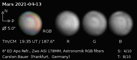

Nach dem ich weiter oben das offizielle Ende der Saison verkündet habe für mich, geht es nun inoffiziell weiter :). Konnte es mir gestern auch nicht verkneifen, Mars nochmal ins Visier zu nehmen. Seeing war leider ebenfalls lousy.
NPC ist noch erahnbar, auch recht exzentrisch. Es scheint auch Dunst/wolkenmässig was unterwegs zu sein, ist aber zu vage, da jetzt sich definitv festzulegen.

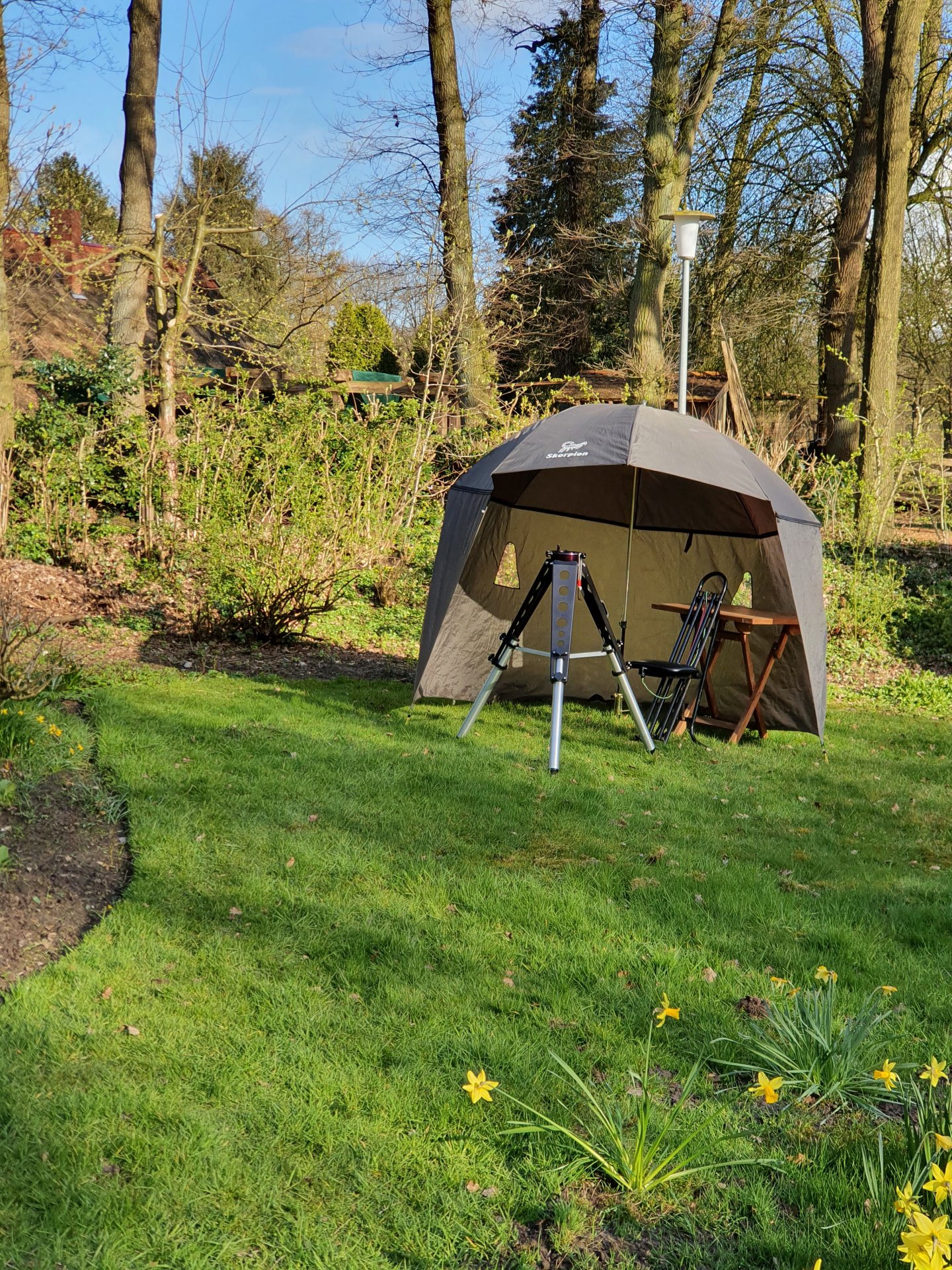

2:1 der Wetterdienste für einen klaren Abend. Also raus in die hinterste Gartenecke und das "Garten-Anglerschirmzelt-Observatorium "errichtet.

War schon um kurz vor 18 Uhr draußen und hatte Mars im Rohr, aber das Seeing war derart lausig, dass AS3 mit dem IR-Bild nichts anfangen konnte. Dann lohnt gar nichts. Also wieder zugemacht. Keine 5 Minuten später Graupelschauer, bis der Rasen wieder weiß war...
