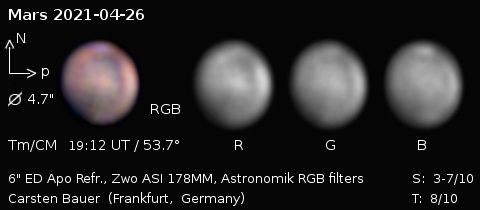

habe heute leider erst ab kurz vor zehn so richtig starten können und hier noch schnell mein Ergebnis. Dank Eurer Tips bin ich mal mit dem Gain auf 350 und die Belichtung auf knapp 10ms. Dann noch an der Farbbalance gedreht, wie von Rudolf beschrieben. Was ich leider noch nicht gefunden habe, wie ich die Ränder dann noch mit der unscharfen Maske bearbeite. Naja da schaue ich morgen nochmal in Ruhe, wird ja erstmal wieder wolkiger..
27.04.2021 19:57 UTC (Mewlon 250 bei f/36, Zwo MC224, Astronomik L-1, 9.25ms, Gain 350, FC, AS3, Registax, Winjupos)
CS Eike
@Eike Die Frage der eff. Brennweite war hier schonmal Thema, im Zusammenhang mit der Frage 'wieviel Oversampling soll's denn sein'. Aktuell liege ich bei ca. F 34, mit Okul. Projektion. Darauf hatte es sich irgendwie eingependelt, Versuche mit 2x (zu wenig) od. 5x (zu viel) Barlow brachten jeweils schlechtere Ergebnisse.
Anbei noch die Aufnahme v. 26. Ist mal wd. so'n Fall, während der Aufnahme denkt man, jau, das wird gut, und danns stellt sich's doch schwierig raus, daraus einen passablen Mars zu basteln. Und andernmals denkt man,naja, bei dem Seeing kommt eh nix raus, und dann lässt sich mit den Daten doch überraschend was gutes bewerkstelligen.
Visuell kam sowohl NPC wie auch der Dunst im Süden gut 'rüber am 26., im RGB Bild dagegen sieht man zwar beides, aber nicht so besonders auffällig. Ist natürlich langsam auch schwierig , auslösungsbedingt. Dafür kommt der Dunst am Morgenterminator etwas zur Geltung. Und es kommt mir vor, dass Acidalium abhängig v.d. Rotation, bzw. Lichteinfall, nach und nach dunkler erscheint.
Heute (27.) ware jetzt nochmal bessere Bedingungen, ab morgen ist ja erstmal Wetterumschwung angesagt. Hoffentlich regnets auch mal, ist hier schon langsam trocken wie auf dem Mars...
-cb

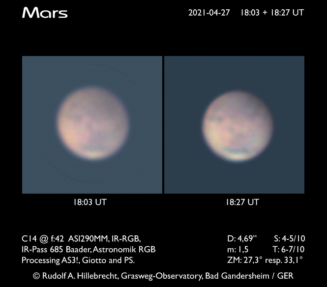

Guten Morgen zusammen (darf man um 1 Uhr wohl schon sagen).
Bis spät in die Nacht habe ich nun noch die beiden letzten Tage nachgeholt, während es draußen mit Niesel wohl mal ein paar Tage Beobachtungsruhe einläutet.
Den 25. und den 27. kann ich noch bieten, ich pack beide mal zusammen.
Am 25. war das Seeing nochmal gut. Es gab mindestens für eine kurze Zeit richtig viel Detail. Auffällig ist zuletzt, dass sich an beiden Tagen östlich des Mare Acidalium breitere Morgendunstfelder bildeten. Da sie in mehreren Bildern auftauchen, dürften sie als gesichert gelten.
Die NPC ist deutlich (auch Damian Peach bezeichnet sie in seinem wieder schönen, aber auch irgendwie komisch anmutenden Bild vom 24.4. in der Japan ALPO jetzt so).
Auch im Süden gibt es immer wieder Dunst, wobei am 25. zwei Wolkenflecken in der Depressio Erythraea und Argyre I auffällig waren.
Sonst nichts Besonderes.
Am 27. kippte das Seeing merklich vor dem heranrückenden Wetterwechsel (im Westen standen schon hohe Wolken). Den Unterschied sieht man deutlich zum 25. April. Trotzdem war es noch erstaunlich viel, was da rauszuholen war. Das war so ein Moment, wo man beim Livebild schon abwinkt, aber es steckt dann doch mehr drin...
Die nächsten Tage dienen dann hoffentlich mal der Abarbeitung. Habe noch eine gute Woche Sonne, zwei Mondabende sowie Venus und Merkur rumliegen...
Rudolf

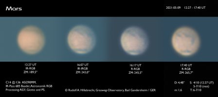

Guten Morgen.
An sich wäre ich ja jetzt lieber am Gederner See beim ITV...
So aber sitze ich wieder daheim und habe einen freien Tag zum Auswerten. Und da gibt es noch einiges vom vergangenen Sonntag, 9. Mai, nachzutragen, an dem ich mal das Hobby so richtig von morgens bis abends (klingt fast schräg für einen Astroamateur, oder?) ausleben konnte.
Mars habe ich dabei schon kurz nach dem Mittag aufgesucht. Kann mich nicht erinnern, dass ich ihn mal so früh am Tag und zugleich so klein ins Rohr geholt habe. Mit den neuen Steppermotoren, die mir erst seit einem Jahr an der alten Monti zur Verfügung stehen, geht das aber ziemlich einfach. Zumal bei der aktuellen Konstellation, wenn man sich von Sonne über Venus und Merkur bis Mars durchhangeln kann. Über die Beobachtung der drei Planeten am Sonntag habe ich ja schon in einem eigenen Thread berichtet.
Nun also noch konkret zur Marsbeobachtung, die über den Tag verteilt vier Bilder erbracht hat.
Die erste Beobachtung litt noch unter schlechtem Seeing, trotzdem ist auch da schon genug erkennbar. So die weite Tharsis-Ebene, unten das Boreum Mare, rechts kommt gerade Elysium um die Ecke und oben liegt das Mare Sirenum.
Wie immer wurde das Seeing später am Nachmittag deutlich besser. In der zweiten Aufnahme springt einen das Elysium links unten förmlich an. Oben liegt links das Mare Cimmerium, rechts schon das Mare Tyrrhenum sowie Syrtis Major. Die NPC ist unübersehbar und umgeben vom dunklen Band der Utopia und des Nilosyrtis. Im Süden oben scheint es dunstig zu sein, das ist aber diesmal nicht so sicher zu sagen, weil die Grünbilder zwar recht ordentlich waren, Blau aber eher katastrophal.
Das dritte Bild entstand gleich im Anschluss und zeigt die gleichen Details minimal weiter rotiert.
Nach einer Pause gab es dann noch ein viertes Bild, da nahm die Seeingqualität schon wieder ab. Interessant erscheint ein heller Fleck an der großen Syrte, der auf Karten als Lybia markiert ist. Er ist auf der dritten wie vierten Aufnahme gleichermaßen zu erkennen.
Soviel vom Sonntag, das "Abenteuer Mini-Mars" geht weiter (wenn mal wieder freier Himmel kommt...)
Rudolf

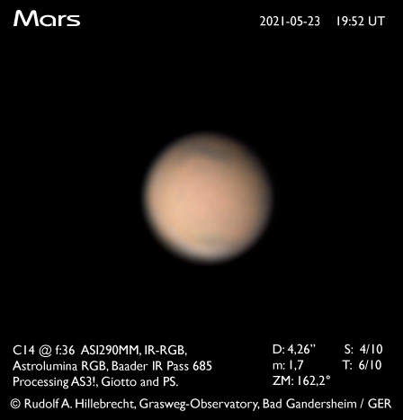

Und weiter geht's:
Am 23. Mai gab es mal wieder Gelegenheit, Mars abends noch ein gutes Stück vor Dämmerung aufzusuchen und abzulichten. Leider wird das Seeing zunehmend schlechter - einmal durch die derzeit unglaublich turbulente Wetterlage, zum anderen durch den tieferen Stand des Mars.
Trotzdem konnte ich einen RGB-Lauf absolvieren, gerade noch rechtzeitig, bevor es noch schlechter wurde und gar keinen Sinn mehr machte.
Zu sehen ist die "langweilige" Seite des Mars. Das Mare Sirenum steht nun schon seit weit am oberen (südlichen) Marsrand. Leider konnte ich mangels zweiter Aufnahme keine Bestätigung für die hellen Flecken bekommen. Ich geh mal davon aus, dass sie realer Natur sind.
Wetter ließ sich so keines festhalten, allenfalls die NPC ist gerade noch erkennbar.
Rudolf
