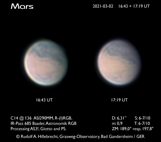

Bei mir war es gestern den ganzen Tag topklar. Habe Mars schon nachmittags vor 16 Uhr aufgesucht, da war das Seeing noch extrem variabel. Es gab Momente, da sahst Du Mars gar nicht mehr, weil er aufs vierfache seiner Größe verwischt wurde (Seeing 1/10), und dann im nächsten Moment krachend scharf (8/10). Äußerst schwer zu nutzen, weil schon das Fokussieren zum Geduldsspiel wurde. Aber wie in den letzten 14 Tagen immer wieder üblich gab es dann zwischen 17 und 18.30 Uhr eine recht stabile Zeit mit Seeing im oberen Bereich von 7-8/10. Herausgekommen sind fünf Serien, von denen ich zwei Bilder mal zeige:
Im ersten sind klar begrenzte Wolken über Palinuri Sinus und Phaethontis zu sehen. Außerdem Dunst über Electris und Eridania. Der P-Rand ist deutlich aufgehellt und gelblich, vielleicht durch Staub? Die NPH ist gut ausgeprägt. Links unten der helle Fleck sollte zum Oly Mons gehören.
Im zweiten Bild sind bei den Wolken klar Veränderungen zu sehen, viele lösen sich auf, auch die NPH ist in dem folgenden Bereich weniger ausgeprägt.
Rudolf

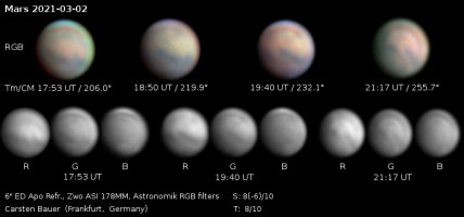

So, ich stelle auch meine Marse vom (bzgl. Seeing) durchaus aussergewöhnlichen 2. März dazu. Nochmal 3 1/2 Stunden Mars, vermutlich jetzt das längste Set für den Rest d. Jahres. Was es auf dem Mars zu sehen gibt, ist ja oben schon beschrieben, hier nochmal in geringerer Auflösung, dafür aber bunter gerendert :). Wie oben schon gesagt, jeder macht hier seinen eigenen Voodoo ...
Im letzten Bild rotiert Syrtis Major nochmal 'rein, mit Perseverance. Nordpolhaube/Kappe ist anfangs gut zu ssehen, aber Richtung höherer Längengrade dann immer weniger ausgeprägt, bzw. nach Süden ausgedeht, so dass sie am Ende mit mn. Equipment kaum mehr rauszumachen ist.
-cb

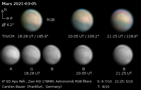

Hier kommt quasi die Fortsetzung der obigen Reihe zu späteren Zeiten. Der grössere Dunstbereich über Eletcris/Phaetontis rotiert schön weiter,
und auch der P-Rand zeigt sich dunstig. Die ziemlich unterschiedliche Ausprägung der NPH je nach Längengrad ist ebenfalls noch erkennbar, wenngleich sie bei geringerer Auflösung nicht mehr so prägnant abzubilden ist. Diesen Abend (6.) habe ich auch wd. aufgenommen, der Dunstpatch im Süden war im Livestream immer noch da, mal sehen, was die Auswertung bringt.
PS: Apropos Vulkan-Wolkenkappen: Im ersten Bild sieht man auch am P-Rand eine lokal begrenzte Aufhellung in Äquatornähe, (etw. südl.). Da müssen aber wohl noch etwas mehr Wolken unterwegs sein, dass sie sich auch bei geringerer Auflösung noch bemerkrbar machen.
Morgen soll's hier auch nochmal schön werden, das Wetter ist grad schon ziemlich crazy :)
-cb

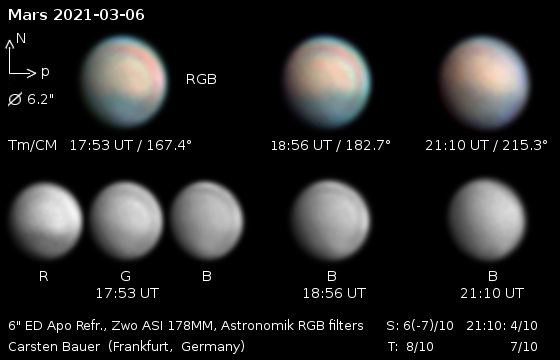

Hier noch die Aufnahmen vom 6.3. Auswerten dauert mal wd. länger im Moment, gibt ja noch anderes zu erledigen. Im ersten Bild sieht man ganz gut den Bogen des Mare Sirenums auf dem Mini-Mars. Der grosse Dunstpatch im Süden ist noch da, und scheint sich auch etw. ausgeweitet zu haben. Auch der helle P-Rand ist weiter aufällig, in B etwas mehr konzentiert am Äquator. Diese Konzentration könnte vom Längengrad her tatssächlich mit Wolken über Tharsis zusammenhängen. NPH dagegen ist scheints immer schwächer zu sehen, das kann aber auch mit der kleineren Auflösung mn. Equipments zusammenhängen.
Die Spätaufnahme (letztes Bild) ist immer abenteuerlich, das Seeing geht da schon ziemlich in den Keller. Trotzdem kann man im Süden noch schwach weiteren Dunst erkennen, der am Terminator hereindreht.
-cb

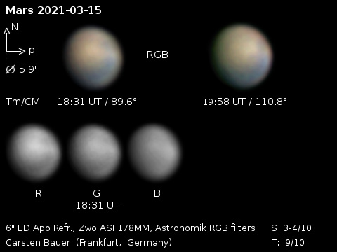

Er ist noch da .. der Mars. Gestern (15.) gabs auch überraschend eine Wolkenlücke, die ziemlich lange anhielt. War allerdings sehr windig, da wäre eine eigene Kuppel schon gut. Aber war noch nicht so schlimm, dass es Stativ&Fernrohr umgeweht hätte (auch ohne dass ich den Schwerpunkt vorher berechnet habe). Zu sehen ist --- ja, nun, nicht viel bei nur noch 5.9". Vallis Marineris liegt nahe dem Bildmittelpunkt (18:31), immerhin das dunkle Mare Erythraeum daneben lässt sich noch ganz gut ausmachen. NPH ist immer noch schwach erkennbar. Evtl ist es auch in hohen südlichen Breiten dunstig/wolkig. Allgemein sieht man jetzt wesentlich mehr von der Nordhalbkugel als letztes Jahr.
-cb

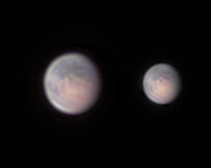

Mit einem solchen Seeing kann ich nicht aufwarten; ein ziemlich zappelnder kleiner Mars heute in den frühen Abendstunden über der Stadt. Ich habe nur noch diese eine Stunde , dann gerät Mars außer Sichtweite des Gartens . Super Details zeigst du. Ich freue mich, überhaupt noch Strukturen zu erkennen. Die Fokuslänge hab ich erhöht, laut firecapture auf 8600, gemessen hab ich es nie genau.
A-P Barlow Linse vor ADC , dann Baader T2 Prisma, 1,1/4 Okularhülse, alles untereinander gekoppelt mit Baader Schwerlast-Kupplungen, und QHY5III224 C. Mewlon 210
Aber hallo, da ist doch auch noch einiges zu sehen. Vielleicht versuchst Du einmal 1,5x Drizzle oder gar 2xResamle mit AS, dann wäre der Betrachtungsgenuss noch größer. So ist es doch arg klein. Da steckt mehr drin.
LG
Rudolf
Jau, das denke ich auch. Was die 2" mehr doch schon ausmachen, ich wäre froh, eine solche Auflösung zu erreichen. Ansonsten gehts mit übrigens ähnlich, Westen ist b. mir ungünstig wg. vieler Gebäude. Auch wenn Mars im wahrsten Sinne d. Wortes 'da drüber steht', gibts je nach lokalen Temperaturverläufen schon Abstriche beim Seeing. Aber allzulange bleibt ja sowieso nicht mehr.

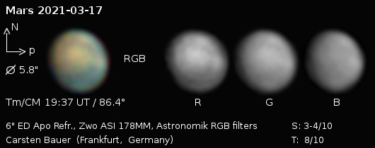

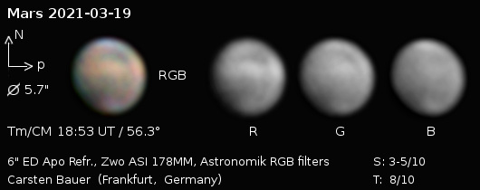

Evtl. habe ich jetzt auch das erste Mal die NPC abgelichtet. Ist in der geringen Auflösung halt schwer zu beruteilen, aber der helle Streifen im Norden ist dünner bei höherem Kontrast vgl. zu den Tagen zuvor. Bin schon gespannt auf Vergleichsbilder aus grossen Eimern :). Auch der Dunst (od. Wolken) um den Südpol erscheint dichter. Formt sich jetzt eine SPH?
-cb
Schade. Kann leider kein Vergleichsbild von gestern Abend bieten, die Lücken waren mir zu klein, und die Gefahr zu groß, von einem Schauer überrascht zu werden. Hier gabs sogar mal 10 Minuten Schneesturm :0
Die dichte Südpolbewölkung ist in meinem letzten Bild auch schon auffällig gewesen. Hatte auch schon an den Vorläufer einer SPH gedacht. Beim Nordpol bin ich mir noch nicht sicher. Aber es wird jetzt mit jedem Tag wahrscheinlicher, dass wir sie irgendwann sehen, weil die Achse nun rasant nach Norden kippt. Mal sehen, ob heute Abend vielleicht was geht.

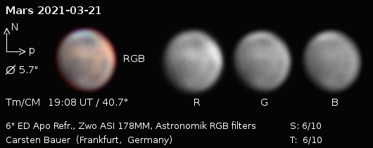

Alle 2 Tage 'n Mars. Das Wetter zeigt grad einen verlässlichen Rhythmus. Und diesmal nach langem auch mal wd. mit leicht überdurchschnittlichem Seeing. Dafür deutlich reduzierte Transparenz, für B musste ich bis auf 60-70 ms BZ raufgehen. Mittwl. denke ich schon, dass es sich im Norden um die Polkappe handelt, bzw. einem deutlich exzentrischen Ausläufer davon. Im Süden dagegen sieht es doch nicht nach SPH aus, eher nach einem lokalen Dunst/Wolkenpatch über Argyre.
-cb
