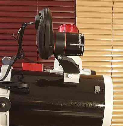

Hier ein paar Fakten aus der Anwendung rund um mein GoTo. Mein GoTo ist eine Celestron SE-Montierung die ich um die Celestron Starsense Autoalignement Option erweitert habe. Diese Option umfasst eine Kamera die wie ein Sucher oder anstatt des Suchers am Teleskop montiert wird und einen neuen Handkontroller, der den alten ersetzt. Es gibt dieses Modul wahlweise für Celestron und Skywatcher Montierungen. Der einzige Unterschied bei der Skywatcher Ausführung wird ein zusätzlicher "Netzwerk-Hub" mitgeliefert, kann aber ohne Einschränkungen auch mit Celestron GoTos verwendet werden.
  • Warum habe ich mir diese Starsense Option für mein GoTo gekauft?
  • Was sind die Vorteile für den Anwender?
  • Was sind die Vorteile gerade für einen Anfänger?
Eine Celestron GoTo Steuerung ohne die Starsense Option erfordert zu Beginn des Abends eine Alignement, das zwar im ersten Ansatz relativ einfach durchzuführen ist, aber dennoch nötig macht drei oder zumindest zwei Sterne zu finden, die eine gewisse Helligkeit und Abstände zueinander haben. Gerade hier ist ein Anfänger, obwohl es einfach klingt, sicher sehr schnell überfordert. Ich zum Beispiel habe in meinem Garten einen sehr eingeschränkten Himmel im Sichtbereich, da fällt es oft schwer drei helle Sterne überhaupt am Himmel (neben Bäumen und Häusern) zu finden und ja es ist dann sicher für einen Anfänger nicht nur nicht leicht sondern eher schwierig bis unmöglich diese reproduzierbar mit dem Teleskop im Okular anzufahren. Und wenn er es schafft kniet er vemutlich eine Stunde hinter oder über dem Teleskop und hat danach den Kaffee auf!
Wie gehe ich mit meiner GoTo Steuerung, Starsense mit Plate-Solving vor?
Ich stelle die Montierung irgend wie in den Garten. Nicht ins Wasser, nicht in eine Himmelsrichtung ausgerichtet oder eingemessen. Ich stelle den Tubus waagrecht und da im Osten direkt ( 3m ) unser Haus (EG+OG+DG) ist, schaut das Newton nach Süden in zwei 8 m hohe Buchen in 10 m Entfernung. Im SSW ist das nächste Haus (EG+OG+DG) i n15 m, nur im Westen habe ich ab 20/25° freie Sicht auf die Lichtglocke von München. Im Norden kann ich gerade frei auf Polaris schauen, der neben einer 10m hohen Baumgruppe (5m weg) im NNW gerade so rauslugt.
Also fast ideale Großstadt Bedingungen, :cry: wohl aber eher üblich für einen Standort in der Stadt und lang dachte ich das gibt überhaupt keinen Sinn für Astronomie. Lockdown und Ausgangssperre haben mich was besseres gelehrt!
Also da steht die Montierung und hat Strom. Der Handkontroller will jedes Mal zuerst Die Uhrzeit und das Datum wissen. Die erste und häufigste Fehlerquelle ist das Datum, es muss MONAT / TAG / JAHR eingegeben werden und wenn der europäische Kulturkreis am 6. Mai mit einem doch durchgeht und man statt 05/06/21 doch 06/05/21 eingibt, hat man keine Freude an dem Abend. Wenn aber diese Hürde erfolgreich genommen wurde und einmalig die korrekte geografische Position bei Inbetriebnahme eingegeben wurde, dann startet die Montierung das vollautomatische Alignement. Das bedeutet das Teleskop wird entsprechend geschwenkt und macht Fotos mit der Kamera, errechnet sich damit ein Modell für die Navigation. Nach einer Minute, vielleicht anderthalb bis zwei Minuten ist das Aligement erfolgreich abgeschlossen. Das hat bei mir in den vergangenen fünfzehn, vielleicht zwanzig Nächten in 2021 immer so funktioniert. Ohne Einschränkungen
Erfolgreich bedeutet, ab da kann ich im Handkontroller z.B. einen Stern auswählen, es werden übrigens nur die Sterne zur Auswahl angeboten, die es an diesem Abend auch tatsächlich zu sehen gibt - siehe oben 05/06/21 oder 06/05/21 :mad: - also z.B. Castor - summ - summ und Castor ist im Okular. Fertig. Oder, oder ... was will Mann/Frau, Anfänger, Anfängerin mehr? Und ja ein Anfänger hat dann noch genug zu tun, mit Scharfstellen, möglichst mit einem Okular mit langer Brennweite anzufangen, falls der Stern nicht ganz in der Mitte ist, braucht man auch noch Erfahrung, welche Taste drücke ich? Rechts? Links? Rauf? Runter? Und was wenn der Stern beim verstellen komplett verschwunden ist? Ach ja! Handkontroller! Fahre zu Castor! Summ - summ und Castor ist im Okular. Das gibt Sicherheit, Vertrauen und man kann sich quasi ab der ersten Minute auf Sterne anschauen konzentrieren und man ist sofort angefixt!
