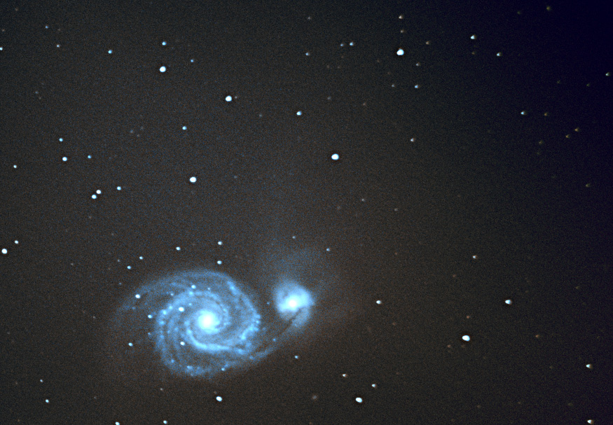

Sieht dann mit dem 12" nach 300s Stacking zB so aus (M51):
Meine EBV Fähigkeiten sind noch bescheiden wie man sieht (ich hab' auch keine Lust da Stunden rein zu stecken). ;)

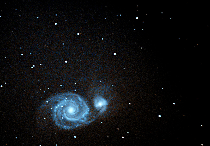

Dein Foto braucht nur ein klein wenig "Liebe" - Ich habe mal im Photoshop mit höchstens einer Minute Zeitaufwand ein bisschen was gemacht... aber ist natürlich immer Geschmackssache, was gefällt, vielleicht noch ein wenig sehr blau ...
Viele Grüße - MünchenBeiNacht - Ewald

Hi Ewald,
wow, was man darausholen kann!
Muss ich mir gleich abspeichern. ;)
War mir klar, dass ich kein guter EBVler bin.
Ganz kurz, mit den Farben tu ich mich immer schwer. Bei mir ist immer alles S/W. ;)
Wie hast du die Farben rausgekitzelt?

Hallo Peter
eigentlich nur in einer zweiten Ebene die hellen Töne hervorgehoben und mit Tonwertkurve die dunklen Töne verstärkt!
