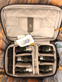

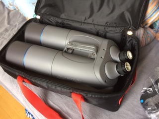

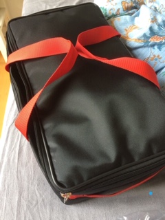

Ich habe mir das APM 100 mm ED 45° vor dem Hintergrund angeschafft es auch auf Flugreisen mitnehmen zu können.
Von einem kleinen Familienbetrieb (Durner) habe ich mir eine leicht gepolsterte Tasche anfertigen lassen. Tasche mit Bino sind mit 7,7 kg bei 55x30x18 cm innerhalb der IATA-Maße.
Die Kombo passt genau in meinen regenfesten Ortlieb Transporter-Rucksack. Gemeinsam ist man dann natürlich über 8 kg. Mit Germanwings war das Bino auch schon unterwegs.
Das Stativ und Fluidkopf (Manfrotto 503) sind im Koffer und die Okulare in der Regel auch. Felsenfest ist das Studiostativ Linhof Profi II aber auch ausgezeichnet für meine Bedürfnisse das leichte(re) Velbon GEO; beide mit Kurbelsäule!
Abhängig von der Airline kann man die Okulare als Handtasche mitnehmen. Ich verwende ein kompaktes Lowepro Viewpoint CS 80 Case. Darin passen 3 Nagler-Paare samt Sucher und Filter.
Jeder Fall ist individuell und auch die "Nervosität"-Schwelle. Wir sind mit Kindern unterwegs und da wird i.d.R. eher lachs mit Gepäck-Regeln umgegangen. Mauscheln musste ich aber auch schon um auf Nummer sicher zu gehen. Wenn jemand am Flughafen Klagen hat, rutscht das Bino in seiner Tasche aus dem Rucksack und ist IATA-Konform.
Aber 100 mm unter einem dunklen Himmel sind den "Stress" wert :-)) Wenn man aber alles in einem Koffer hat (Peli & Co.) dann ist ein Glas in der Größe denke ich nicht machbar (außer Selbstbau). Aber — auch ein 40x80 Aspectem ist in seinem Rucksack dann genau genommen (IATA) raus.
Kann gerne Infos geben zur Tasche :-)
Clear Skies
Alex
Ich hoffe die Bilder kommen rüber:
Schöne Lösung mit der Tasche! Die Okulare schummelt man dann den Kindern in den Spielzeugrucksack...
Es kann also auch mit dem 100er klappen. Ohne Kurbelsäule geht theoretisch auch, aber für mich wäre das nichts. Und eine verstellbare Mittelsäule ist leider kein Ersatz. Versuche mal, die mit gut 7 kg drauf feinfühlig einzustellen.

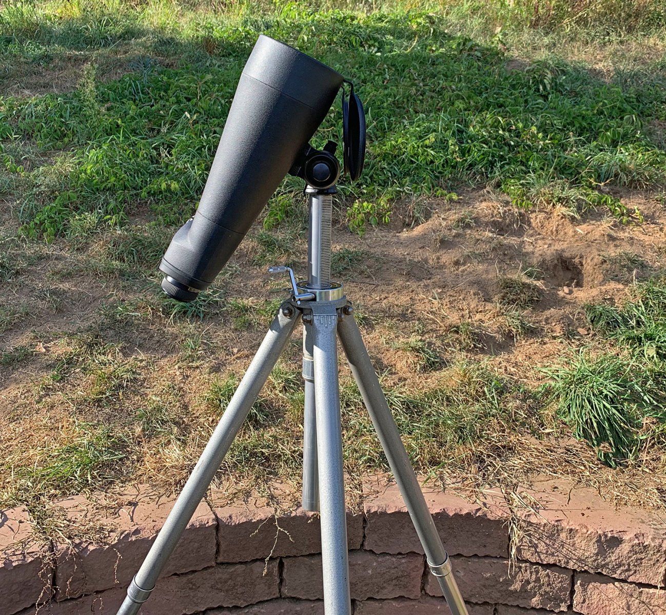

Schwieriger wird es beim Kopf, der G2180 fluid ist zwar phantastisch (und auch günstig zu bekommen), aber mit 4 Kilo definitiv am Limit.
Hier noch ein Bild des Kurbelmechanismus und Kopfes, damals noch mit dem Nikon beladen:
Die Kurbel sinkt natürlich nicht unter Last ein, zum Runterkurbeln musst man die Sperre (Knopf links im Bild) betätigen.
Das Spiel / Friktion der Mittelsäule kann man stufenlos einstellen.
Ich liebe diese Cremaillere, auch weil sie so leicht und ahndlich sind.

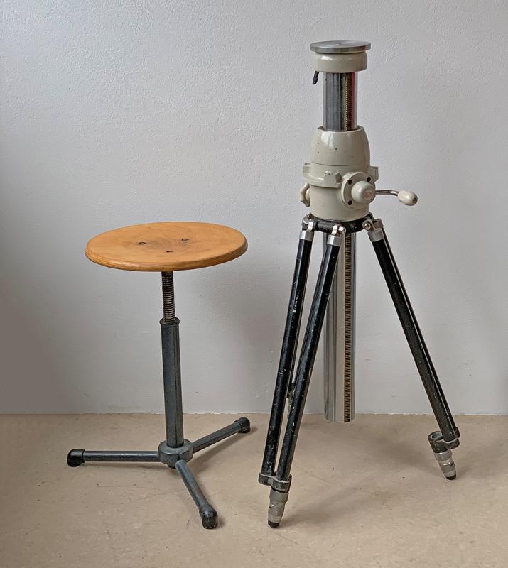

Für alles darüber bis 30 Kilo Last wechsle ich dann zum Linhof mit 70mm Kurbelsäule :)
Das ist mit 8 Kilo zwar auch noch erstaunlich portabel, aber für Flugreisen eher ungeeignet :-)

Ich habe gerade nochmal nachgemessen:
Das Gitzo Cremaillere 3 wiegt 3 Kilo, die Mittelsäule hat 32mm Durchmesser und das Packmass beträgt 66 Zentimeter
Die Kurbelhöhe beträgt 31 Zentimeter

Apropos Transport, mein absoluter Favorit ist der Exped Galaxy Roller Duffle - der Name ist Programm: EXPED
Ich mache ungern Werbung aber mit Exped habe ich eine Reihe von guten Erfahrungen gemacht.
Darin war mein Linhof Profi 3 auch schon mehrmals auf Reise mit seinen 8+ kg - Linhof ist eine andere Liga. Spiele schon lange mit dem Gedanken es abzugeben; es ist aber zu gut uns zu schwer zu finden :-D

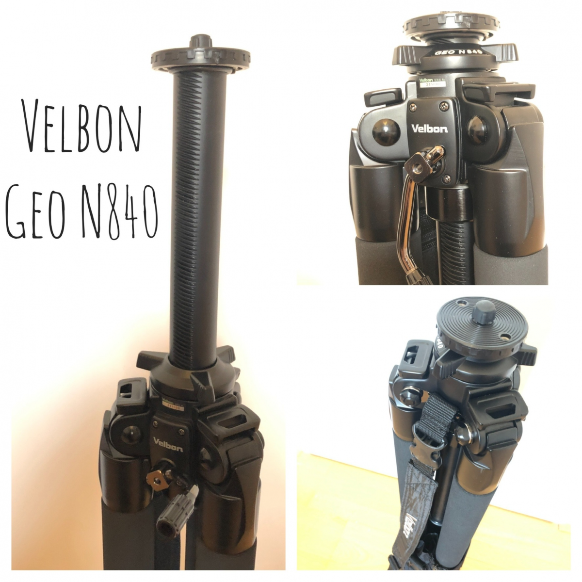

Hm, das Velbon Geo N840 ist aber sehr lecker, das kannte ich noch gar nicht.
Aus welchem Material ist denn die Kurbelsäule und wie gross ist der Hub?

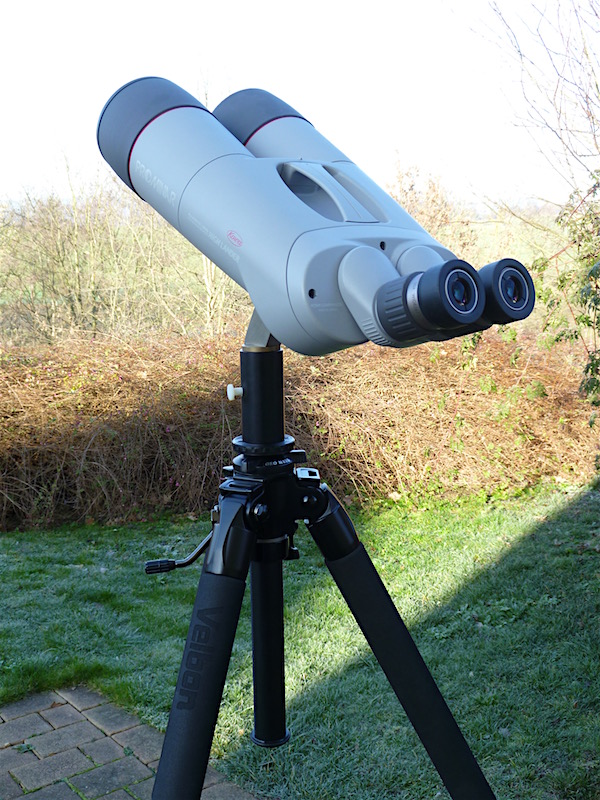

Ich nutze neben dem bombenfesten Berlebach UNI 29C (hier: Stativ und Montierung fürs DOCTER Aspectem 40x80) auch gern das deutlich leichtere Velbon Geo N830 und bin damit sehr zufrieden. Sehr gut gefällt mir die Klemmung der Säule mit einem drehbaren Klemmring und nicht mit einem Hebel, Knopf oder Drehgriff. Verwendet werden darauf kleine Refraktoren bis zum Vixen ED 102SS mit AYO oder das Docter Aspectem bzw. ein Kowa Highlander.

Ich habe bei dem Preis nichts Vergleichbares gefunden was Packmaß, Traglast und natürlich Kurbelsäule angeht. Vor allem ist die Säule integriert und dadurch sehr kompakt. Es ist eine Tasche dabei, welche für Gewichte genutzt werden kann.. Pfiffige Details.
Benro war mir zu windig.. nicht mal eine ordentliche Webseite und Copycat. Klar es gibt Gitzo, große Klasse aber auch preislich. Nicht zu sprechen von Novoflex. Das Cullmann Titan hatte ich auch ausprobiert - da war die Säule allerdings überfordert beim Aspectem.
Aber zu deinen Fragen: Material ist Aluminium. Hub ist ca 20,5 cm. Beim Aspectem beobachte ich im Stehen, da entspricht, dieser Hub ziemlich genau, dem was ich brauche, vom Horizont bis hoch ins Firmament.
Der Drehring ist super und auch mit Handschuhen sehr gut zu bedienen.
Das N830 wäre auf jeden Fall meine Präferenz gewesen! Leider bin ich nicht dran gekommen und laut Velbon-Kontakt hieß es sei nicht mehr verfügbar!? Hast du es schon lange Ralf? Die Einarm-Monti von Binoptic ist natürlich klasse. Da mein Nacken den Zenit nicht mitmacht, habe ich mir einen kurzen Zapfen gedreht und nutze die "alte" Docter Einarm-Montierung.
Also scheint es doch zu gehen, das bringt einen glatt wieder zu Nachdenken :unsure:
Falls ich doch schwach werde und ein 100er Bino mitnehmen möchte, werde ich mich mal bei Dir melden wegen Maßanfertigung einer passenden Tasche.

So, ihr seid schuld - gerade habe ich mir ein Geo N830 gekauft
Ist Dein Velbon schon angekommen? Hört sich ebenfalls sehr interessant an!

Gerade ausgepackt :-)
Wirklich ein sehr nettes Teil, deutlich massiver als mein Cremaillere, sämtliche Rohre sind dicker.
Durch das Carbon ist der Gewichtsunterschied aber minimal.
Das Stativ ist höher und die Markierungen auf den Beinen machen die Höheneinstellung leicht.
Auch die Arretierung der Beinauszüge ist mit den griffigen Stellschrauben perfekt.
Die Kurbelsäule ist in jeder Stellung selbsthemmend.
Man merkt halt, dass es mindestns 20 Jahre moderner ist :-)
Wenn ich die Stative nun belaste und vergleiche sehe ich in Sachen Stabilität aber keinen Unnterschied.
Gefühlt wackelt die Kurbelsäule des Velbon sogar etwas mehr.
Klar kann man das justieren, aber wenn sie nicht mehr wackelt lässt sie sich auch nicht mehr bewegen :-)
Der Hub der Kurbelsäule ist auch etwas kürzer als beim Gitzo, was aber ausreichen sollte.
Gerade habe ich mir noch einen Gitzo GHF2W 2-Wege-Fluid-Neiger bestellt, den kannte ich noch gar nicht da er erst letztes Jahr erschienen ist.
Er ist auch robuster als mein Alter und hat auch die wichtige Federkompensatiom.
Lustigerweise habe ich mir jetzt aber doch auch noch ein Gitzo gekauft :-)
Ein gebrauchtes mit Kurbelsäule aus den späten 90ern, im Prinzip der Vorläufer der aktuellen Carbon Gitzos.
Das ist aber nochmal deutlich schwerer und größer, dürfte also zwischen dem Velbon und dem Linhof liegen.
Es ist ganz ähnlich diesem hier:
https://www.catawiki.de/l/2924191-g...lere-0-72-4-section-mit-gitzo-modell-372-head
Wenn es angekommen ist werde ich mal alle meine Kurbelstative vorstellen und vergleichen.
Dennoch, das Velbon gefällt mir sher gut und ich werde es behalten.
