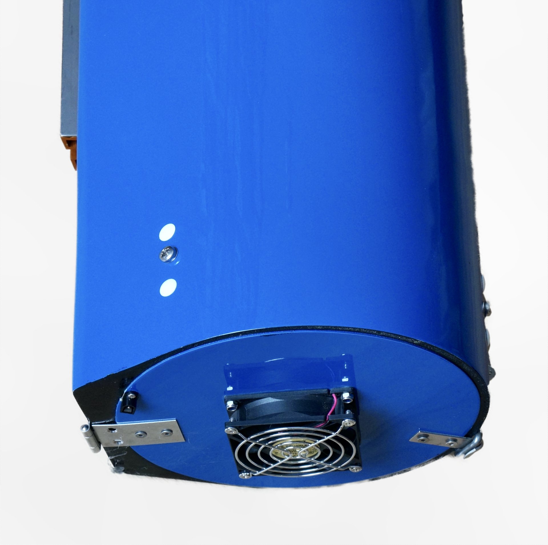

danke für deine schnelle Rückmeldung. Es sind wohl tatsächlich schon mehr Leute auf diese Idee gekommen. Im Netzt habe ich das hier gefunden:
So ungefähr stelle ich mir das vor.
Mal schauen, was noch so an Meinungen kommt.
Oliver

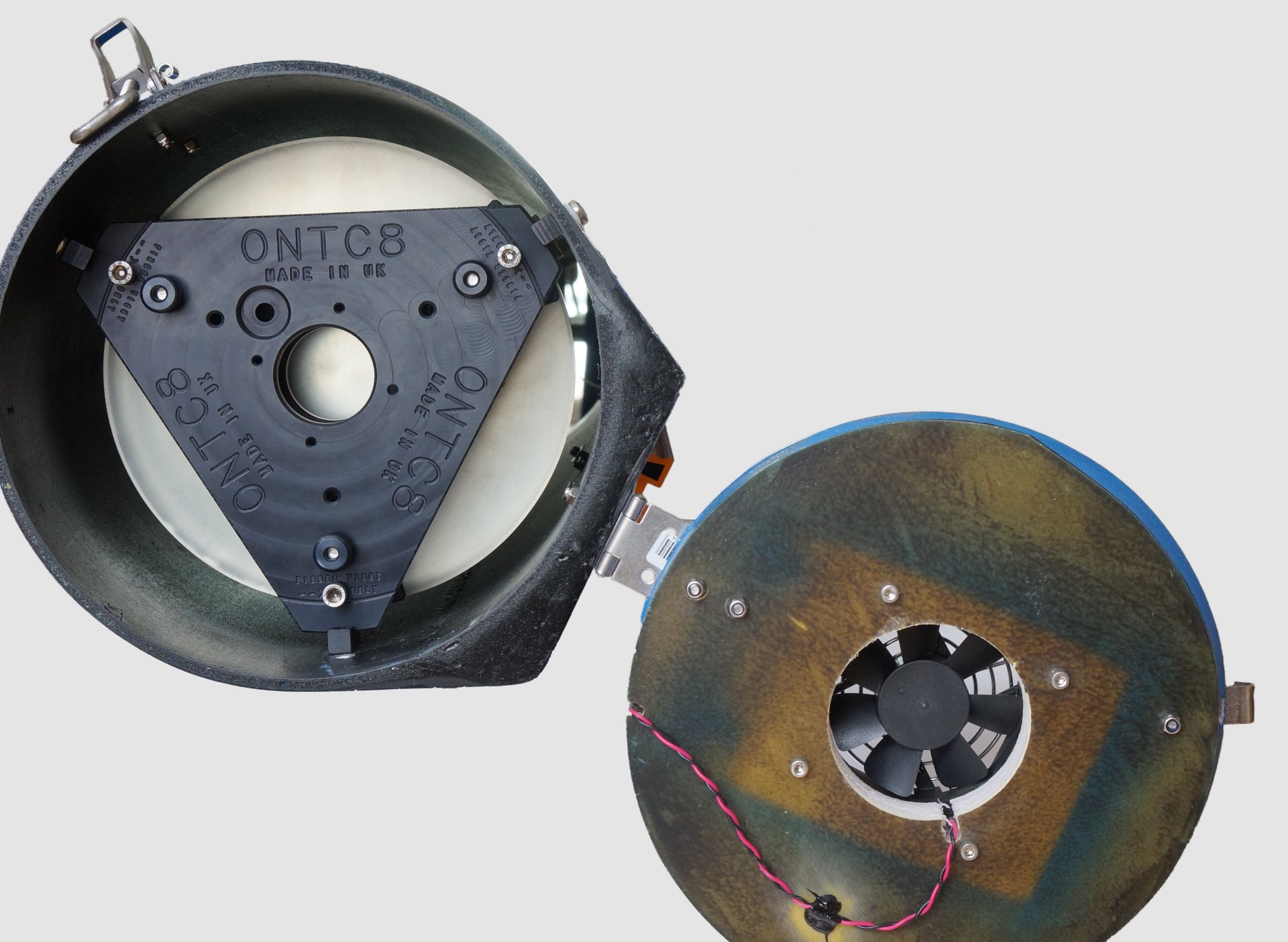

Hallo Oliver,
bei meinem ONTC von TS sieht das so aus und der Lüfter war schon immer saugend.
Gruß Uwe

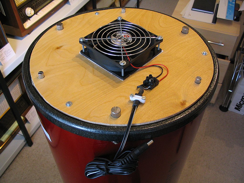

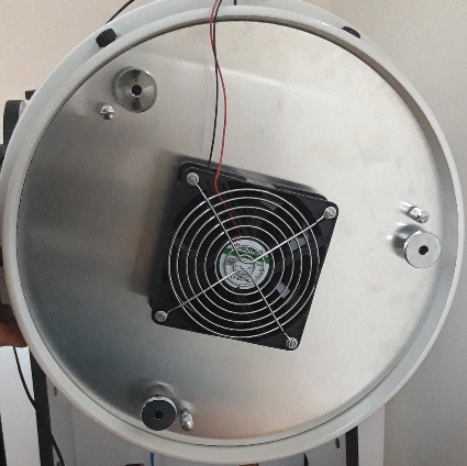

Hallo Oliver,
die Platte sollte möglichst dicht sein, so das der Lüfter quasi keine Falschluft zieht und der Wirkungsgrad hoch bleibt.
Schlitze und Aussparungen kann man auch gut mit Fenster- oder Türdichtband abdichten.
Auch sollte man noch leicht an die Justageschrauben kommen.
Noch wirkungsvoller wäre eine seitliche Absaugung an der Spiegelkante, so dass eine laminare Luftströmung über die Oberfläche entsteht.
Dadurch würde die Grenzschicht direkt abgesaugt bzw. zerrissen werden.
Bei 10-12" funktioniert die Heckabsaugung, je nach Lüfter aber noch ganz gut.
Sinnvoll wäre auch ein stärkerer Lüfter mit 120mm und mehr Power (10W) und regelbarem Netzteil.
Dann kann man zu Beginn denn Lüfter für eine schnelle Abkühlung voll laufen lassen und wenn die Luftschlieren im Sterntest weniger und langsamer werden, kann man den Lüfter runter regulieren oder ganz ausmachen.

Spielt da eigentlich das Material eine Rolle?
Kann ich nicht genau sagen, ich verwende entweder ALU Blech oder Multiplex Mehrschichtplatte.
Das kann man beides mit herkömmlichen Heimwerkzeugen wie Stichsäge und Bohrmaschine bearbeiten.
Man kann z.B. die Lüfterplatte auch gleich als Gegengewicht für ein Bino gestalten.
Allerdings sollte man gleich überlegen was man mit den Justageschrauben macht.
Wenn die Platte zu stark wird braucht man entweder Aussparungen oder Senkungen, oder längere Schrauben, da sonst die Orginalen nicht mehr greifen.
