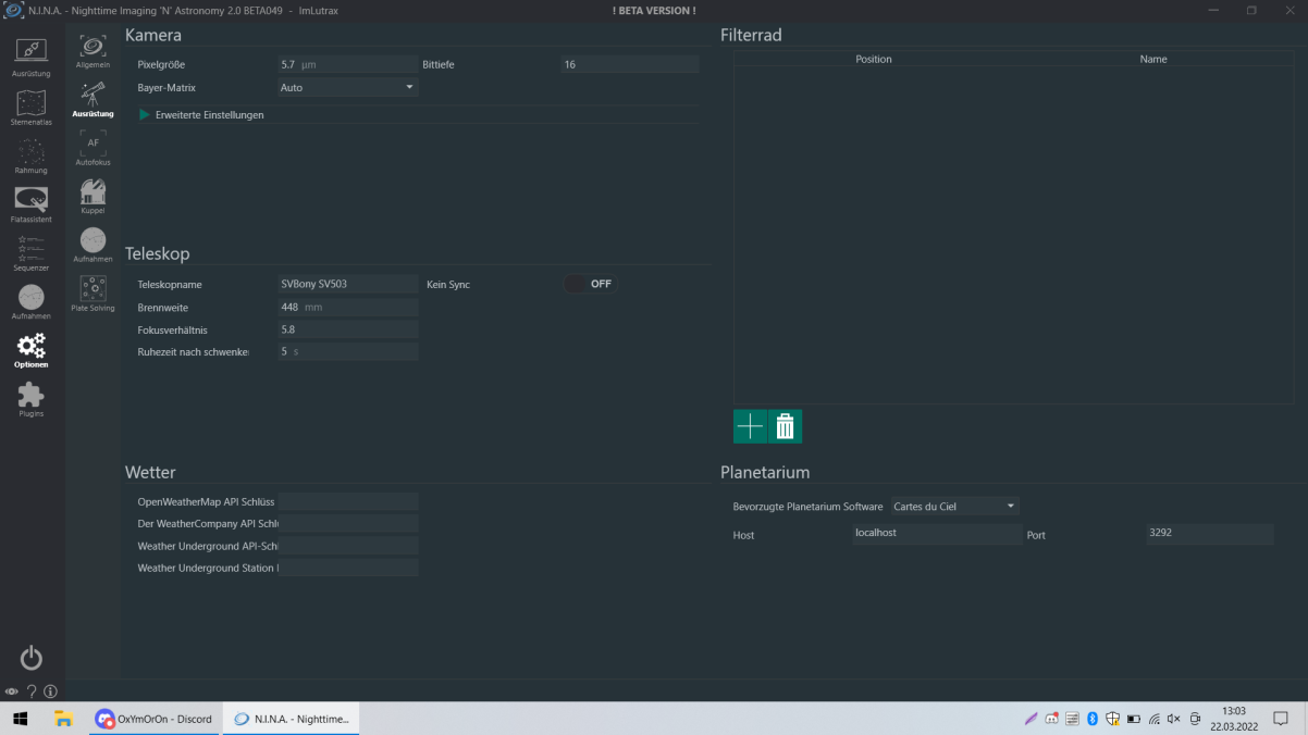

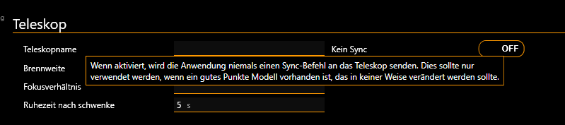

Das kannst Du Dir sparen: mit dem Sync von NINA zur Montierung schreibt NINA diese Infos in die Monti
Beim manuellen Platesolving im Imaging Tab kannst Du auswählen, ob die Montierung nach dem Plate Solving auch das Teleskop synchronisieren soll. Ich kann Dir aus dem Kopf nicht sagen, was die Einstellung unter "Ausrüstung" konkret bewirkt, da musst du mal im Handbuch schauen.
Edit:
Den Schalter besser auf "aus" lassen.

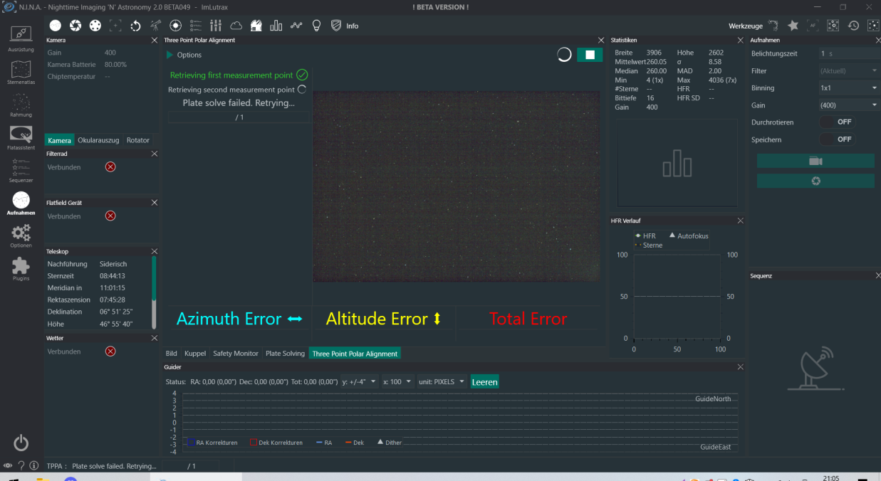

Ich glaube, die möglichen Hauptursachen sind, was NINA und das PS angeht, ziemlich klar geworden. Wenn ich mir deinen Screenshot oben ansehe, kann ich im Bild vom 2. PS nur schwache Sterne entdecken. Das 1. PS hatte geklappt, das 2. war nicht erfolgreich. Entweder warst du aus dem Suchradius des "near solver", oder der solver hat nicht genug Sterne im 2. Bild gefunden oder beides. Für mich bleiben 3 mögliche Hauptursachen übrig:
1. Deine Ausgangseinnordung ist wegen des fehlenden Polaris sehr schlecht. Wenn du dann nur ein 1-Stern Alignment machst passt das nur für dessen nahe Umgebung. Wenn dann NINA die Montierung schwenkt, um das 3PPA zu machen, findet sich der "near solver" beim PS nicht zurecht und geht in den "Blind" Modus. Der ist aber nicht korrekt konfiguriert, deshalb schlägt er fehl.
Ansatz-> 3-Stern Aligment vorneweg machen und/oder den blind solver richtig konfigurieren (welchen hast du eingerichtet?). Den blind solver kann man dann ausprobieren indem man die Montierung ohne Handbox irgendwohin richtet, ein Bild macht und dann ein PS.
2. Du hast Hindernisse am Himmel, die beim 3PPA zu viele Sterne abdecken (z. B. Bäume, Häuser)
Ansatz-> andere Zielregion für das 3PPA im Plugin vorgeben
3. Deine Kameraparameter sind so schlecht eingestellt, dass das Signal/Rausch Verhältnis nicht reicht um genügend Sterne hinreichend sicher zu detektieren
Ansatz-> längere Belichtungszeit im 3PPA Plugin einstellen.
...eine Sache im Screenshot macht mich auch stutzig: Ich kenne deine Kamera nicht, aber ein Hintergrundwert von 260 ist total finster. Da bist du voll im Ausleserauschen. Außerdem sind keine Sterne gefunden worden. Wenn das eine Aufnahme ist, die in ihren Parametern den PS Aufnahmen ähnelt, ist klar, dass es Probleme gibt. Es lohnt sich vielleicht, die Aufnahmeparameter zu ändern.
Den Anhang 248468 betrachten
Wie änder ich die Aufnahme Parameter und was genau ist das? ich habe eig die Pixelgröße und die Chiphöhe und Länge eig richtig eingestellt von der Kamera
