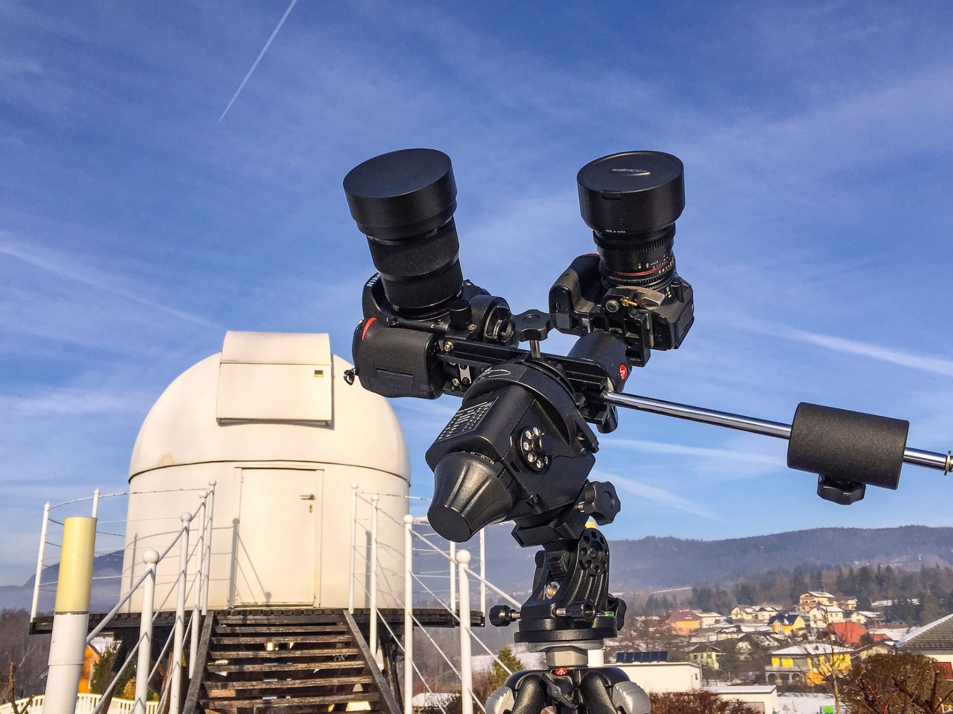

Servus. Der Skywacher Staradventurer wäre eine Variante für dein Vorhaben. Ich hatte vor vielen Jahren sogar mal zwei Kameras damit im Einsatz.
