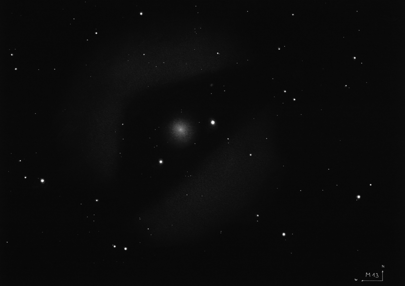

Ein beeindruckendes Beispiel, lieber Stefan, was die visuelle Beobachtung leisten kann. Und das in einer durchdigitalisierten Welt, voller Technik, Software und einem Selbstverständnis, alles im Griff zu haben.
Denn wirklich durchgreifend verstanden haben wir bisher wenig. Ich zumindest, und das ist auch gut so und weckt in mir Interesse und Faszination.
Der Galaktische Zirrus um M13 ist ein Mysterium. Visuell gehört er zu den einfachen Objekten der Klasse. Ich hab ihn schon mehrfach mit 4" Bino und 6" Weitfeld (4°) sehen können. Im Gegensatz dazu weiß ich, was für eine derart harte Nuss das Objekt fotografisch darstellt. Warum das so ist...ich habe nicht die geringste Ahnung.
Und Skepsis ist erlaubt und berechtigt. Auch ich war skeptisch, als Mel vor mittlerweile etlichen Jahren seine neuartigen Beobachtungen veröffentlichte. Und ich scheiterte auch, weil die von mir eingesetzte Technik nicht optimal war. Aber mittlerweile konnte ich dutzende Objekte erfolgreich beobachten.
Zurück zu M13. Mel musste böse einstecken, als er die Zeichnungen veröffentlichte. Ich kenne die amerikanische Szene und weiß um die Diskussionen. Aber er zeigte diese Objekte anderen Leuten an seinen Teleskopen. Und sie konnten es sehen, auch um M13. Die kritischen Stimmen sind weniger geworden. Auch ich habe diese Objekte schon diversen Freunden zeigen können und sie konnten die geisterhaften Aufhellungen ebenfalls wahrnehmen.
Zeichnung: 6", 25x, fst 7m0+, Feld ~3,0°x2,1°

Danke für die Rückmeldung, Uwe - auf so etwas habe ich gewartet! Wie das mit den Anfeindungen so laufen kann, ist mir noch in guter Erinnerung: Vor vielen Jahren hat sich der Sternfreund Karl Buse aus Oyten bei Bremen getraut, auf einen Fotovortrag mit Bildern von Simeis 147 auf der Bochumer Herbsttagung getraut, über seine visuellen Beobachtungen dieses Supernova-Restes zu berichten. Er ist damals vom Auditorium ziemlich angegangen worden, das hat ihn damals persönlich sehr getroffen.
Ich selber habe auch nach über 40 Jahren Beobachtungserfahrung so ausgedehnte schwache Objekte wie den IFN noch nie visuell gesehen - was aber vor allem auf den Umstand zurückzuführen ist, dass ich so gut wie nie unter Bortle 2 oder besser beobachtet habe (wird Zeit, dass sich das ändert!). Also bleibt zwar einerseits eine "Restskepsis" bei mir (nicht, dass sich da die Spechtler jetzt auch einem Nessie-Effekt hingeben), aber andererseits überwiegt auch die Neugier, mich selber vom Gegenteil zu überzeugen. Visuelle Deep-Sky-Beobachtung beinhaltet Grenzbereiche, die in höchstem Maße von Faktoren wie Erfahrung, Physiologie und "Fitness" des Beobachters abhängen. Von daher sollte man immer offen für Berichte wie die von Mel Bartels oder Euch sein, das Thema dann aber auch nicht als Wissenschaft betrachten - da können wir visuelle AstroNerds ohnehin nicht liefern. Müssen wir auch nicht, wir wollen uns ja vor allem gegenseitig motivieren!

Guten Morgen Stefan,
den Angriff auf Karl Buse kenne ich natürlich, ähnlich wie Kritiken auf andere Sternfreunde. Das zeigt, mit welcher Arroganz stellenweise "gerichtet" wird. Doch die Schwelle zu einer berechtigten Kritik ist fließend. Wer veröffentlicht, muss auch mit Kritik rechnen und sich im Idealfall auch konstruktiv verteidigen können. Auch ich muss(te) einstecken und teile aus, das gehört dazu und muss auch Teil der öffentlichen Diskussion sein dürfen.
Um beim Thema zu bleiben: mittlerweile kann ich Mels Beobachtungen größtenteils nachvollziehen. Was die Detektion von Feindetail (wie die Strukturen innerhalb des Galaktischen Zirrus) angeht, so muss man die individuelle Deutung und Darstellung des Gesehenen berücksichtigen.
Was die Beobachtungen im Grenzbereich angeht, so werden die persönlichen Fähigkeiten überschätzt. Unterschätzt wird der richtige Einsatz von Technik.
Und damit sind wir bei Beobachtung des Galaktischen Zirrus. Die erfolgreiche Beobachtung hängt natürlich in erster Linie an den Beobachtungsbedingungen, eine komplexe Überschneidung von reiner Dunkelheit und Transparenz. Das ist auch der Grund, warum es selbst in den USA wenige Vergleichsbeobachtungen zu den extrem guten Bedingungen von Mel aus Oregon gibt.
Dazu kommt, wie erwähnt, der Einsatz von Technik. Und die muss nicht groß oder komplex sein. Das beschreibt Mel aber sehr ausführlich und dankbarer Weise uneigennützig offen. Und hier geht es teilweise um Nuancen, wie der Transmission von Okularen, die über das Sehen oder Nichtsehen entscheiden.
Aber es bleibt spannend, da gebe ich Dir recht. Ein Hoch auf die visuelle Beobachtung.
