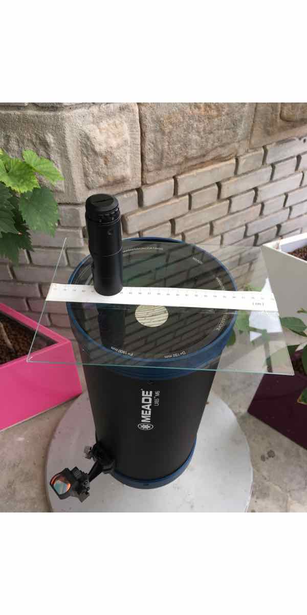

Mit Laser und Glasplatte, die eine Skala hat. Instrument auf unendlich fokussieren. Glasplatte auf die Teleskopöffnung. Laser auf der Glasplatte aufsetzen, der Laserstrahl ist Licht aus dem Unendlichen, diagonal über die Öffnung schieben, Skalenwerte notieren, wenn der Laserpunkt im Fokus auftaucht und wieder verschwindet. Skalenwerte notieren und in Relation setzen. Das Ergebnis ist die effektive Obstruktion in Prozent für den Zentralstrahl. Eine Genauigkeit mit Kommastellen braucht es sicher nicht.
Der so ermessene Wert gibt den tatsächlichen Sachverhalt wieder.
Ich wollte noch ein Foto der Meßanordnung zur Bestimmung der „Effektiven Obstruktion“ nachreichen. Ich habe der Einfachheit halber eine Glasscheibe genommen. Damit würde ich nun in keinem Geschäft auftauchen. Allerdings mit einem Holzlineal, das ein Langloch für den Laserstrahl bekommen hat, schon eher.
Für diesen Meade hatte ich vorhin die Obstruktion gemessen. Der Laserpunkt ist bei diesem Modell leider kein feiner Punkt. Daher ist das Ergebnis nicht super exakt. Mit der Methode sieht man sofort, wo der Laserstrahl hängenbleibt oder nicht ankommt. Der Hauptspiegel ist hier beim Meade M6 150/1800 Maksutov ausreichend groß. Das Licht kommt an. Zur Mitte hin bleibt der Laserstrahl an der Kegelblende hängen. Die zentrale Obstruktion ist also größer, als der Spiegelfleck vermuten lässt.
Viele Grüße *entfernt*
