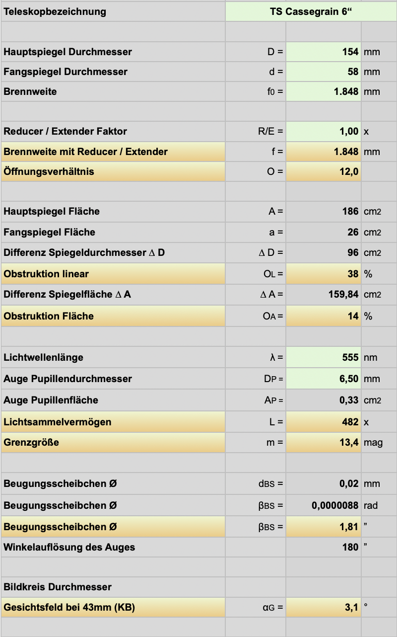

zum Beispiel dass er mit 58mm Fangspiegel und 154mm Hauptspiegel (angeblich) niemals 33% Obstruktion erhält, so wie sie es zunächst beworben haben.
Falls es das hier ist Teleskop-Express: TS-Optics 6" f/12 Cassegrain Teleskop 154/1848 mm OTA
so beträgt der Fangspiegeldurchmesser 58mm. Angegeben ist - so nicht anders vermerkt - meist die lineare Abschattung, also nicht die Fläche, die verloren geht. Die lineare Obstruktion bezieht sich auf den Durchmesser. Also 38% von D = 154mm sind 58 mm. Die Flächenabschattung beträgt nur 14%.

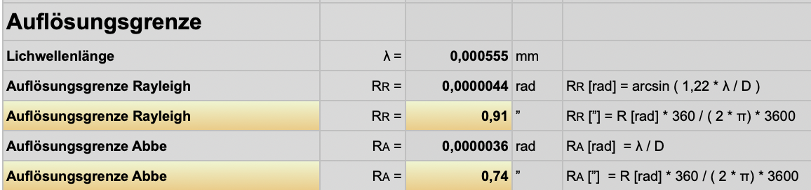

Sie wissen ja auch nicht, warum der 6 Zoll cc angeblich 0,9 sec. auflöst, während der ganz ähnliche RC immerhin 0,77 sec. kann.
... wenn mein Sheet richtig rechnet... ;)
