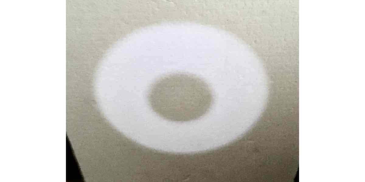

Ich hatte eine weiß leuchtende 1,25“-Fläche im Unendlich-Brennpunkt genommen.
Damit erzeugst du eine Feldausleuchtung und hast dadurch sehr verwaschene Begrenzungen in der Projektion. Die möglichst kleine Feldblende soll dafür sorgen, dass du annähernd eine ausschließliche ausleuchtung der optischen Achse bekommst, umso genauer sind die ermittelten Werte. Statt Lineal mit Langloch und Laser hättre man dann ein normales Lineal und ne Taschenlampe dabei. Denn die Lasermethode erfordert eine hohe Genauigkeit der rechtwinkligkeit des Lasers zum Lineal.
Alle drei Methoden haben ihre jeweiligen Stärken. Mit der Feldprojektion auf die Wand, kann man den Verlauf der Vignette abschätzen. Anbei ein schlechtes Foto. Da der absolute Wert mich nicht interessierte, habe ich nur ein Vorher-Nachher Foto gemacht, um mir selbst zu zeigen, dass sich der Umbau gelohnt hat oder nicht.
könnte man wohl abschätzen, wenn das Auge nicht logarithmisch funktionierte.
Bei den unscharfen Rändern wird dir ein vorher-nachher Vergleich genau gar nichts bringen.
