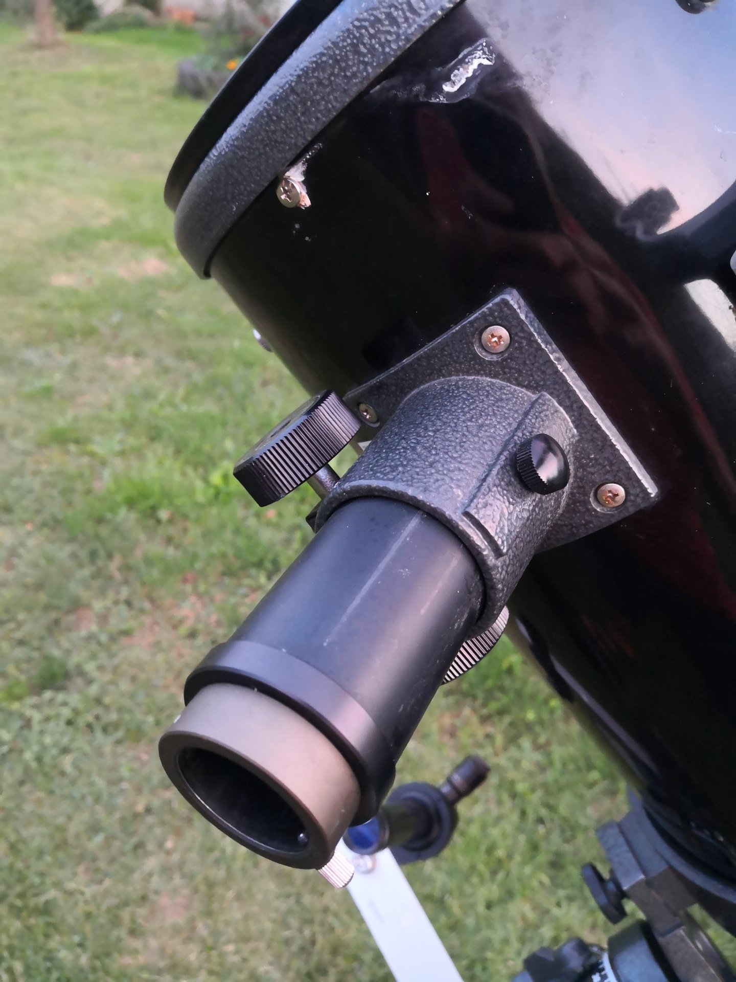

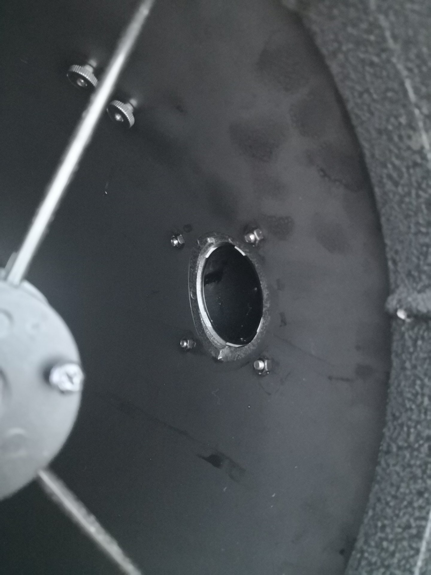

Hab ich das richtig verstanden: Der Okularauszug hat ein Rohr das 55 mm breit ist aber mit einer Öffnung vorne von 1, 25 mm. Kann man da nichts abschrauben?
Felix

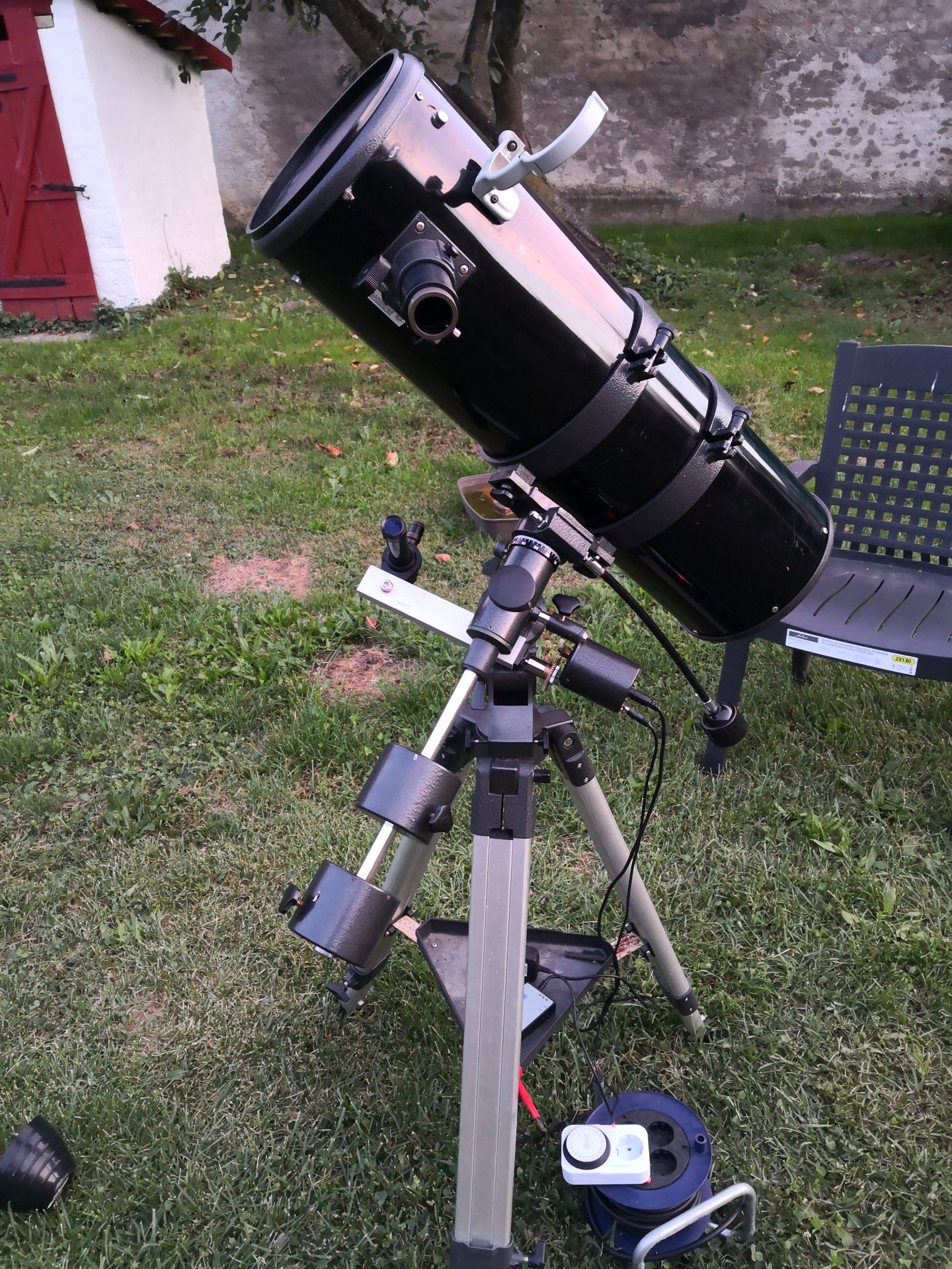

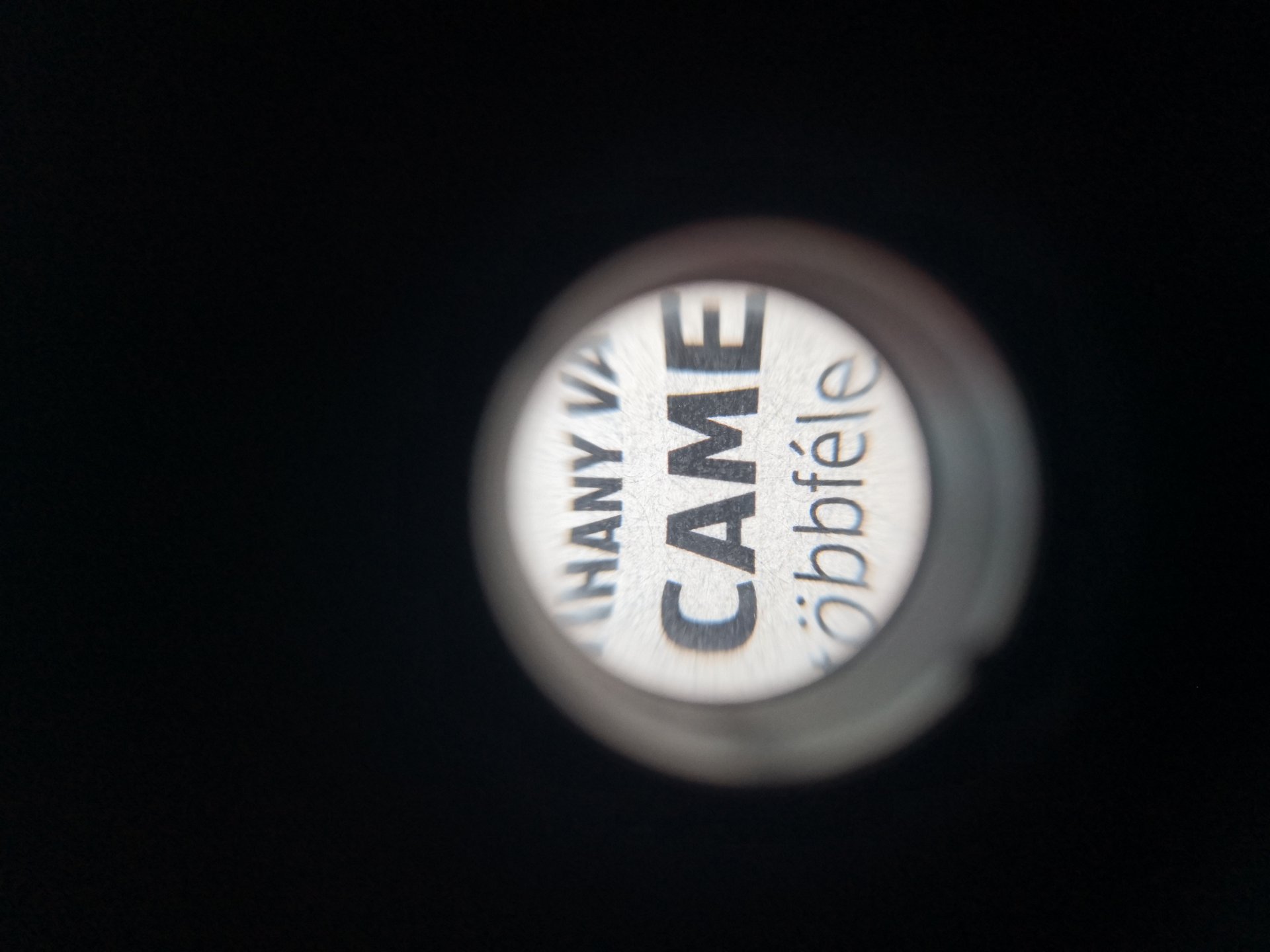

Bild1;55mm Loch im Tubus.
Bild 2: 1, 25zoll Auszug.
Bild3:Teleskop.
Bild4: Okular als Lupe, ich weiß nicht, ob es Aussagekräftig ist.
Allen vielen Dank fürs mitdenken

Also mit einem 1,25" Okularauszug dieser Länge bei F/4... Der vignettiert dich ordentlich herunter, da nutzt du im Leben nicht die volle Öffnung.
LG
Olli
@Olli mag sein, ich habe das Ding nicht konstruiert. Die Auszugslänge nutze ich fast.
Sobald es eine Lösung gibt, guck ich da mal nach.

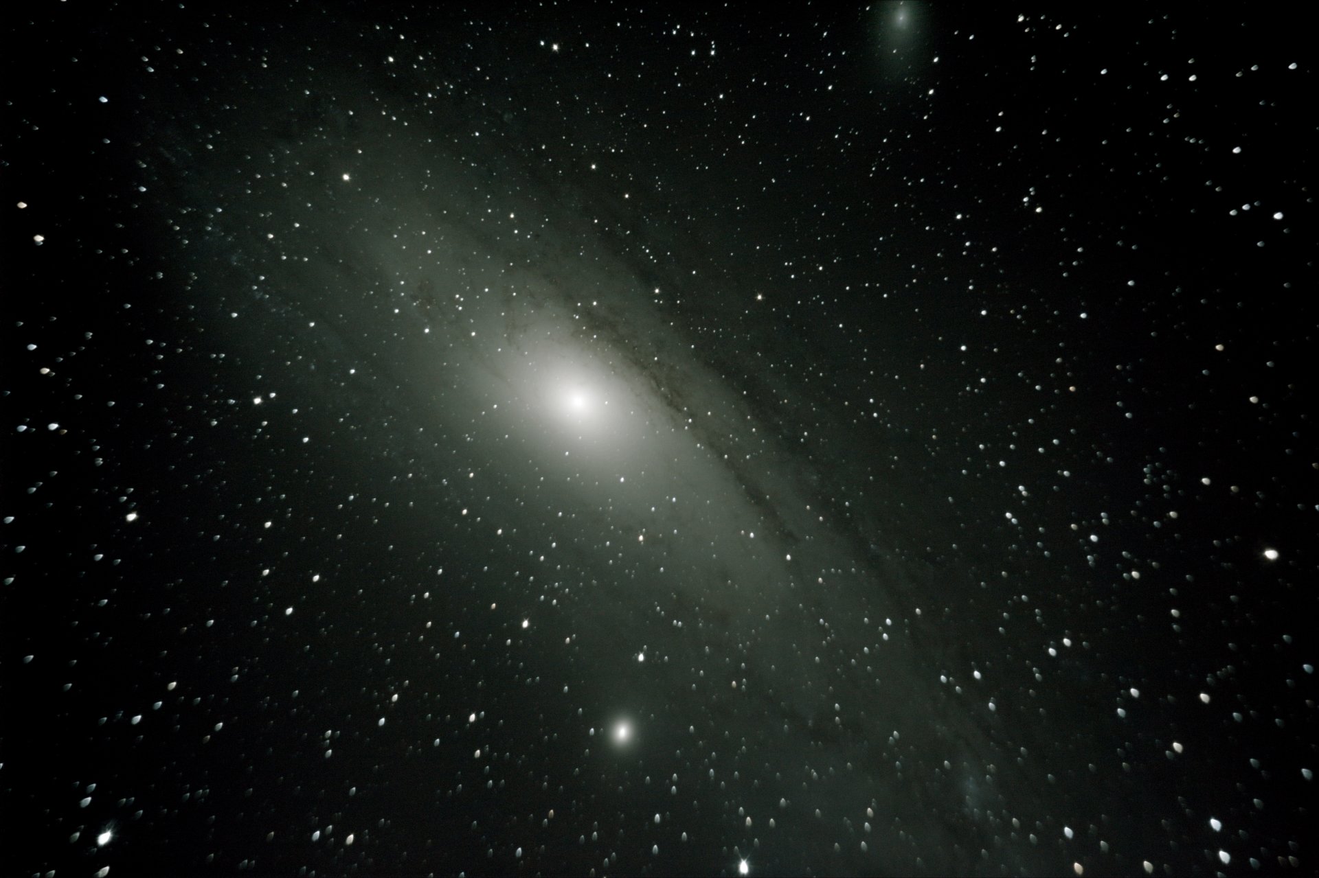

Guten Morgen Astronomen.
Endlich ein Bild. Andromeda.
320 Aufnahmen a 30s.
Direkt vom fangspiegel zum Sensor meiner eos 600d.
Warum gibt es keine Farben?
Manfred
Hallo Manfred,
sehr schönes Bild, bis auf das (die?) Koma.
Vermutlich musst Du einfach die Farbsättigung hochdrehen, dann sollte noch was gehen. Wenn Du magst, stelle mal das gestackte Rohbild zur Verfügung, dann zeigen Dir die Kollegen hier im Forum bestimmt, was geht...
LG
Wolfgang

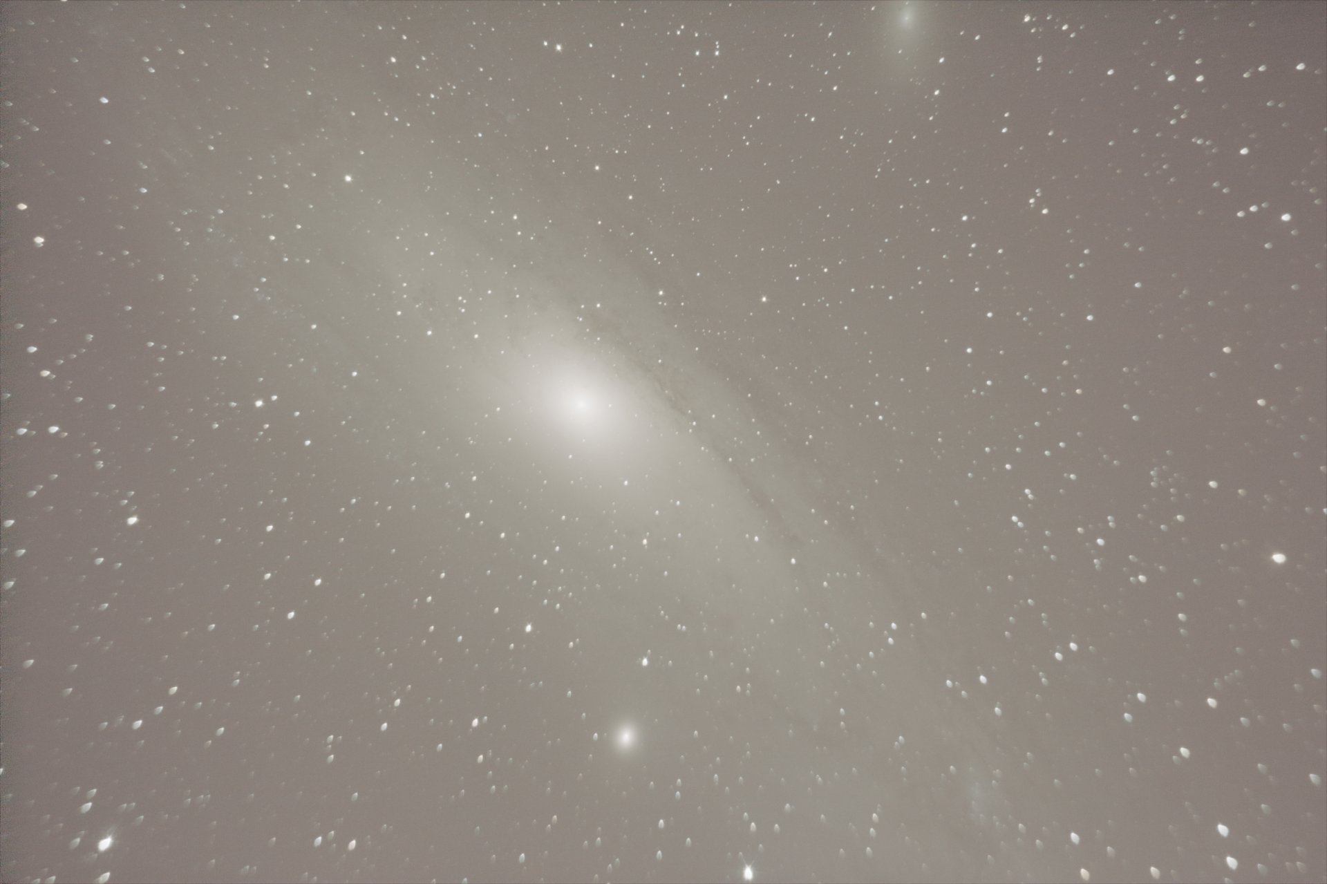

Das Rohbild ist jpc, das tif ist zu groß. Bin gespannt auf das Ergebnis von der Gemeinde
Grüße ?
Hallo Manfred,
aus dem JPEG ist tatsächlich nicht viel rauszuholen. Liegt aber auch daran, dass es schon in 8 Bit ist, da ist viel Information schon weg. Kannst Du auf irgend einem Cloudspeicher das Tiff zur Verfügung stellen?
LG
Wolfgang
Ich habe einen Ausschnitt zip komprimiert.
Langsam kommt mir der Verdacht zu, daß die Farben von den linsen kommen ?
Mein tiff ist hier nicht möglich.
Warum auch immer....
Habe ich umbenannt in pdf
Guck mal was ankommt

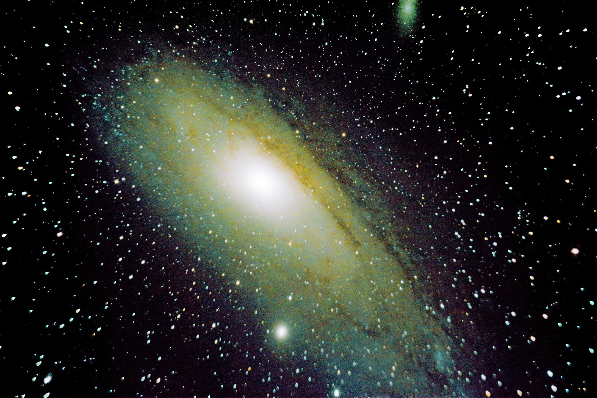

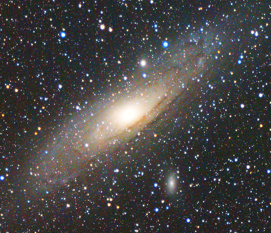

Ich habe mal den Stacker ausgetauscht.
Erst hatte ich den ASTAP.
Nun habe ich den DeepSkySacker.
Siehe da, alles bunt ???
Allerdi gs in einer Farbe, die ich bei M31 noch nie gesehen habe. Was auch immer du da für eine Farbe verstärkt hast, es ist nicht die echte.
