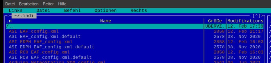

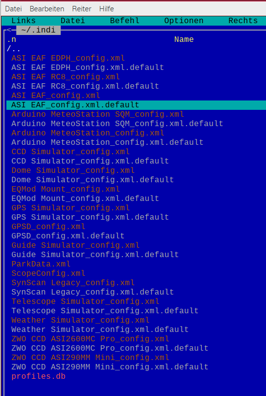

Unter ~/.indi findet man sämtliche Steuerdateien mit den eigenen Einstellungen.
Da wird dann aus einem ASI EAF ein ASI EAF EDPH u.s.w. Wenn man's weiß, ist es simpel.

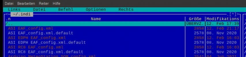

hat diese Methode mal jemand mit dem aktuellen Stand von Ekos/Indi auf Raspi getestet? Bei mir funktioniert es nämlich seit gestern nicht mehr (hatte vorher ein paar Wochen nicht beobachtet). Meine Modifikationen in der indi_asi.xml waren nach dem Update weg, ich musste sie neu machen und habe auch meine Ekos-Profile geupdatet. Aber egal in welchem Profil ich eine Änderung im Focuser mache (z. B. maxposition), es wirkt sich nun immer auf alle Profile gleichermaßen aus.
CS, Bernd
Edit: Alle Änderungen gehen immer nur in die ~/.indi/ASI EAF_config.xml, obwohl für meine anderen EAF-Varianten in diesem Verzeichnis auch config.xml's existieren.

habe mich heute nochmal drangesetzt und bekomme es einfach nicht hin, dass er die Daten der zwei EAFs in unterschiedliche config.xml's schreibt. Wie hier beschrieben habe ich in der indi_asi.xml zwei EAF-Varianten angelegt (sowohl das Device Label als auch den Driver Name einmal "ASI EAF APO" und einmal "ASI EAF Newton" genannt). Er schreibt Änderungen (durch "Save" im Indi-Panel vom EAF) immer in ~/.indi/ASI EAF_config.xml. Auch wenn ich diese Datei lösche, legt er sie neu an. Es wurden auch ~/.indi/ASI EAF APO_config.xml und ~/.indi/ASI EAF Newton_config.xml angelegt, diese werden aber nicht angerührt.

Wichtig ist die Einhaltung der Namenskonvention. Die Zeichenkette, welche vor "_config.xml (.default) (Verzeichnis ~/.indi) steht, ist der eigentliche Name in der entsprechenden Treiberdatei unter /usr/share/indi. Habe da gestern eine Ehrenrunde deswegen gedreht.
Heute wird der RC8 gegen ein EDPH getauscht, mal sehen ob die unterschiedlichen Defaultwerte auseinander gehalten werden.
Hallo!
Test erfolgreich, beide EAF's werden mit den richtig abgespeicherten Werten angesteuert. Hätte mir einiges an Arbeit erspart, wenn ich nicht gleich immer beim mc mit F8 hantiert hätte. "Versuch macht kluch", aktuell läuft die Datensicherung. _jungeschlagen:_jungeschlagen:_jungeschlagen:

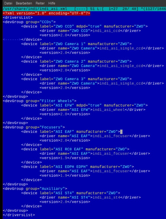

Hallo Bernd,
/usr/share/indi/indi_asi.xml ist ein weiterer "Freund"
Hier sind die Dateien. Musste noch ein .txt dranhängen um sie hier hochladen zu können.
Hallo Bernd,
kann da jetzt keinen Fehler entdecken, sind da evtl. noch Einträge in anderen Dateien vom EAF unter /usr/share/indi?

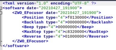

Also ich hab gerade ~/.ZWO/EAFconfig.xml gefunden, wo die aktuelle Position und auch die aktuell eingestellte MaxPosition drinsteht (in Hex, erst Low-Byte, dann High-Byte). Die wurde auch vor paar Minuten zuletzt geändert:
(13F0 = 5104 ist die aktuelle Position und 32C8 = 13000 die Maxposition, die ich eben in Ekos/Indi eingestellt hatte)
Ich durchsuche mal /usr/share/indi, ob da noch irgendwo was von EAF zu finden ist...
