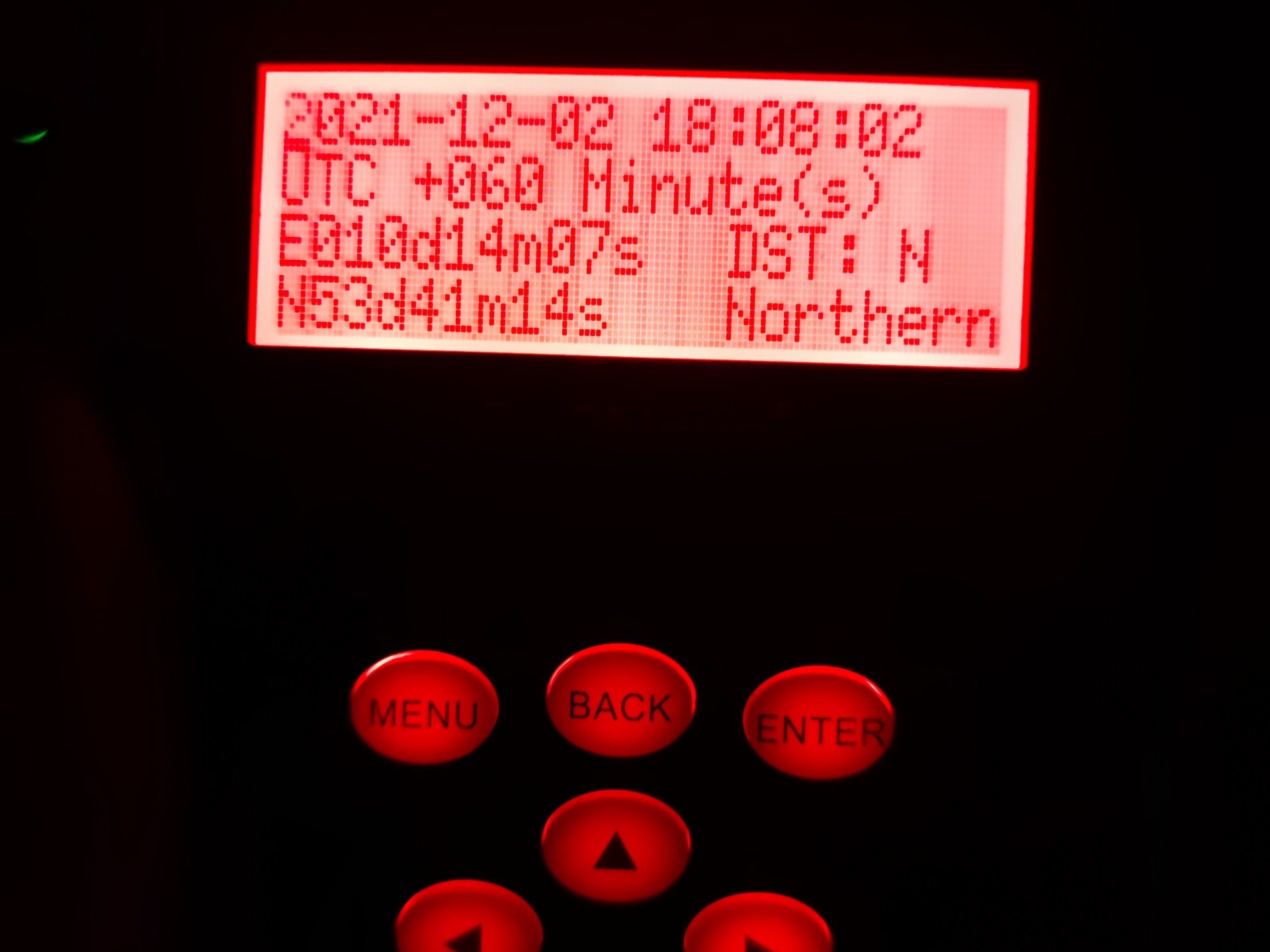

So, ich muss leider nochmal nerven, tut mir echt leid aber es wird langsam echt frustrierend.
Also,
- der Polsucher ist im Wasser, die Montierung ebenso
- der Polsucher ist justiert (mehrmals überprüft)
- die Montierung ist eingenordet (polar clock, ich hab das mit einem telrad nochmal überprüft)
- alignment data reset!
- Alle Einstellungen (Koordinaten, Datum, Zeit, Nordhalbkugel!) stimmen
- Update der Handbox ist erfolgt
Und trotzdem fährt die Montierung völlig falsch an (also nicht in die falsche Himmelsrichtung aber deutlich am Ziel vorbei).
Habt ihr noch eine Idee was ich noch tun könnte? Könnt ihr einen Fehler im Einstellungen finden?
Vielen Dank im voraus und CS!
Das sieht auf den ersten Blick alles gut aus. Hab's gerade mit meinem HC verglichen.
Es gab kürzlich ein FW update für die GEM28. Hast Du die schon installiert? (Nachtrag: sorry, hast Du ja erwähnt in Deinem Post)
Aus der Firmware Upgrade History zum neusten Upgrade:
Bug Fixed: Star alignment results not recorded in hand controller
Vielleicht hilft's. Ich kann mir das Ganze sonst gerade auch nicht erklären...

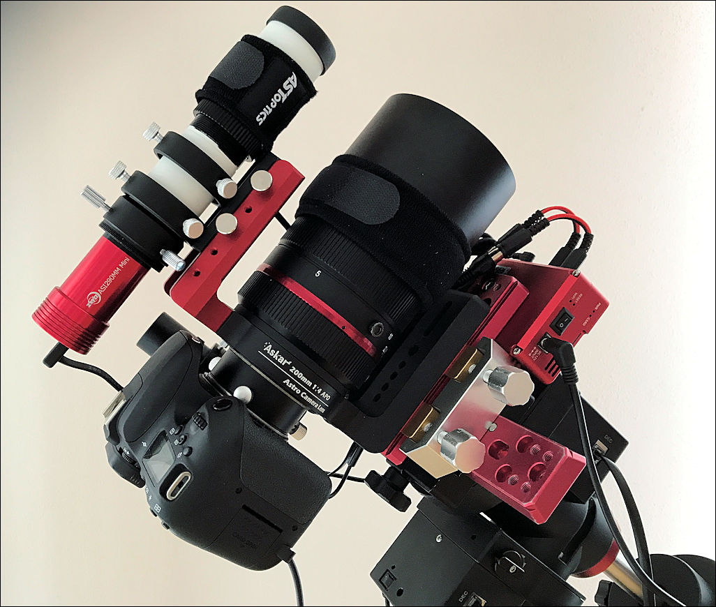

Ich habe an meiner GEM28 zwar auch einen optischen Polsucher sogar mit Winkeleinblick, aber seit ich mit ASIAIR Pro arbeite, verwende ich ihn nicht mehr. Auch die Handsteuerung nicht mehr. Statt dessen der gesamte Prozess mit ASIAIR am iPhone:
- Polaralignment mit der Hauptkamera
- Danach GoTo Objekt. Montierung fährt hin, macht ein Platesolve und ist nach max. 1 Korrektur exakt an der Position
- Fokussierung vom Teleskop mit Bahtinov Maske an hellem Stern
- Fokussierung vom Guidescope (nur beim ersten mal), Kalibrierung und Start Guiding (geht automatisch)
- Start Aufnahmesession und dither nach jeder Aufnahme
- Steuerung der Heizbänder
Der ganze Prozess dauert nur ein paar Minuten, perfekter geht es kaum und ist absolut reproduzierbar für Serien über mehrere Nächte.
PS. Das Problem mit der Sattelschraube habe ich nicht. Da ich eine Doppelbefestigung verwende, um den kompletten Imaging Train nach oben/unten und links/rechts austarieren zu können, habe ich den Sattel um 90 Grad verdreht aufgeschraubt. Die Schraube zeigt nun nach unten (siehe Bild)
Vielen Dank für die Rückmeldungen!
Ich liebäugele sowieso mit der asiair, hätte aber natürlich gerne sichergestellt, dass das auch manuell funktioniert. Ich guck nochmal...
Für mich gab es für die Entscheidung für mein jetziges Setup folgende Schwerpunkte:
- Mobil, leicht aber stabil. Deshalb ein Profi-Fotostativ mit speziell von mir entwickeltem Adapter
- Maximale Ergonomie. Deshalb Asiair Pro und spezielle Adaption des Image Trains auf dem Kopf
- Leise, schnell und präzise. Das erfüllt diese Kombination für mich perfekt wie ich am Workflow und an meinen Bildergebnissen sehen kann.

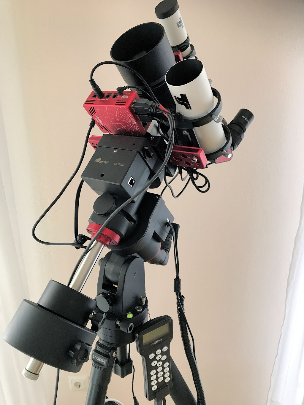

Hallo Zusammen,
das Abstandsproblem mit der Schraube kann auch mir der PrimaLuceLab Prismenklemme PLUS Vixen/Losmandy gelöst werden, welche auch auf die GEM28 passt. So kann ich jetzt auch meinen APO mit Losmandy Schiene auf die GEM28 klemmen.
Ich benutze genau so wie Horst die ASIAIR was bestens funktioniert, könnte mir Astrofotografie ohne gar nicht mehr vorstellen, habe schon zwei davon, einmal für die GEM28 und die andere für die CEM70G.
Gruß Alex

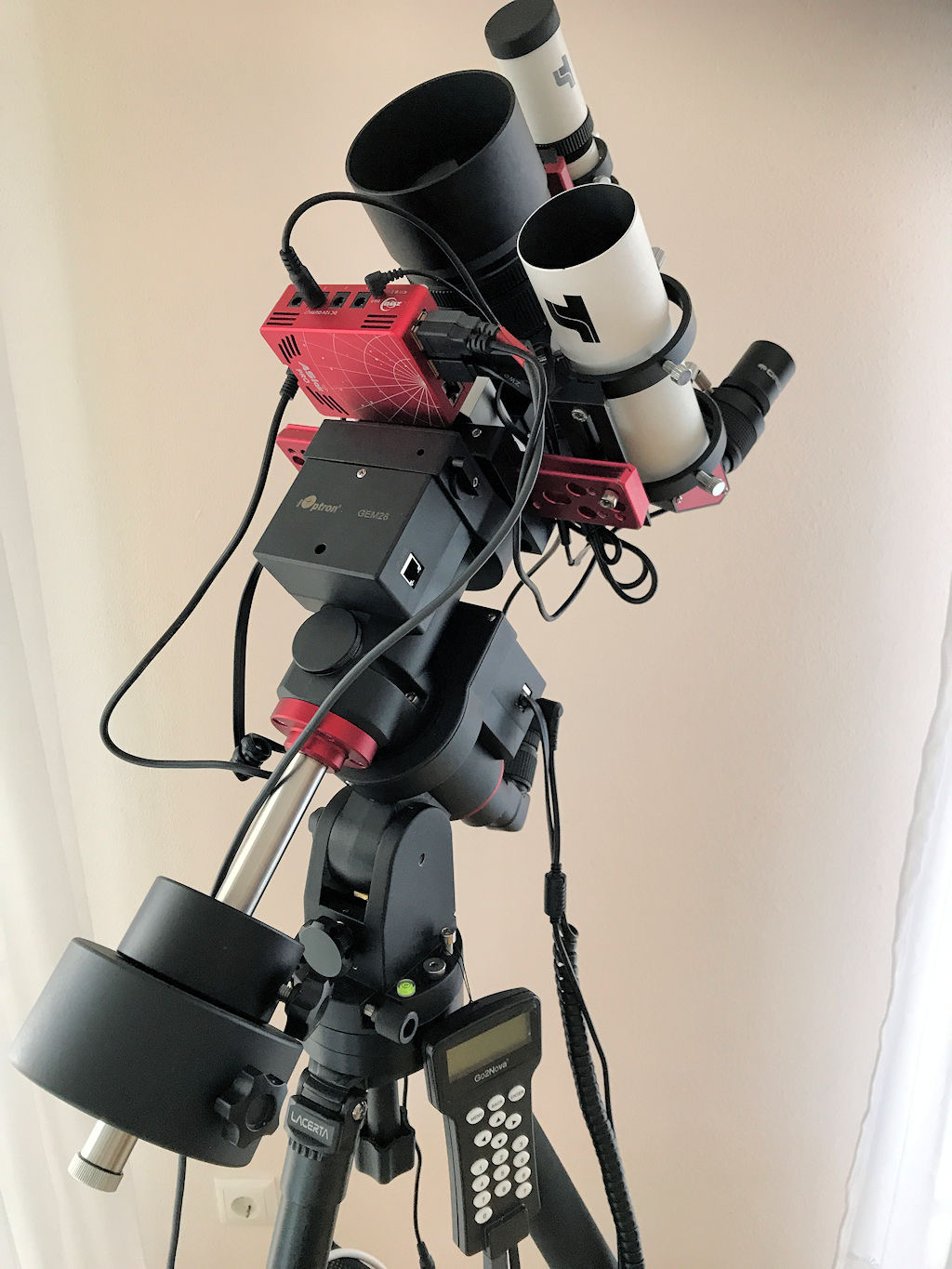

Hallo Alex,
wie bringst Du eigentlich Deinen APO ins Gleichgewicht? Wenn ich nicht die Quermontage für eine Verschiebung machen würde, hätte ich immer das Problem, dass der Kopf nach links oder rechts ausbrechen würde, je nach Beladung z.B. mit dem Sucher oder Guidescope.
Gruß Horst
Hallo Horst,
habe alles wie EAF, ASIAIR usw. so montiert das es im Gleichgewicht ist, zur not könnte ich noch das Filterrad drehen was aber bisher nicht nötig war.
Video ist ohne allen Kabeln und Sucher, funktioniert aber dann genau so.
Gruß Alex

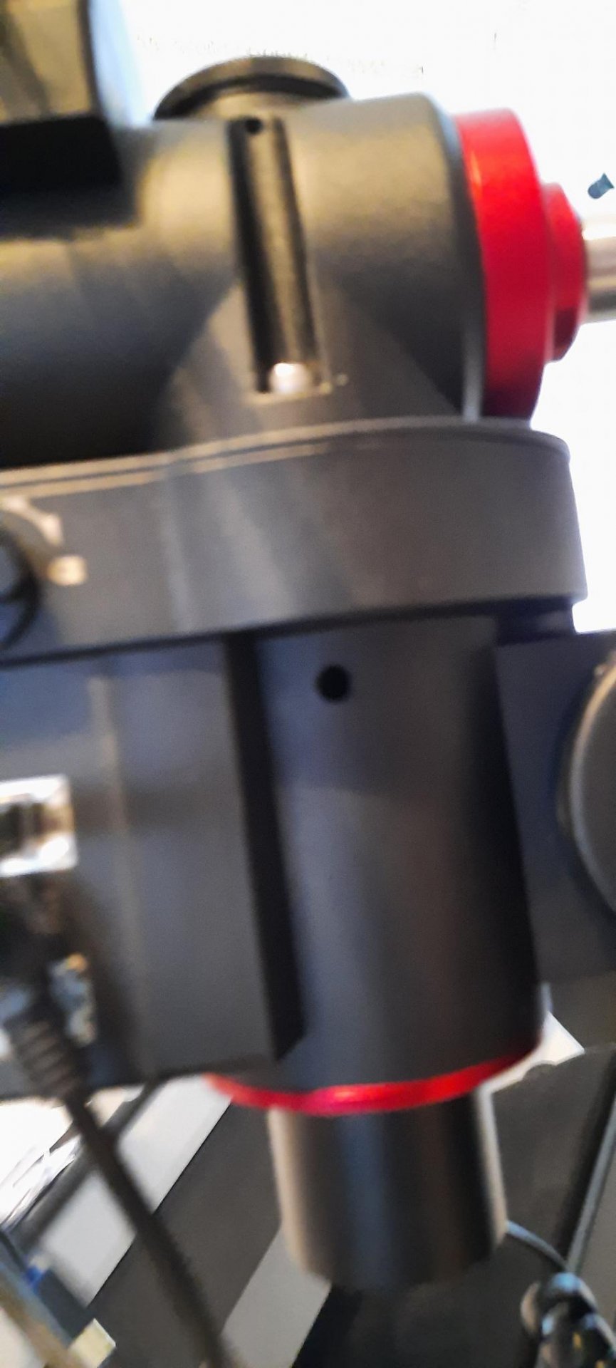

Liebes Forum,
entschuldigt bitte, dass ich diesen Faden für ein Popelproblem kapere, falls das nicht hierher gehört.
Gerade hat ein Paketservice geklingelt und meine neue GEM28 gebracht. Yay!

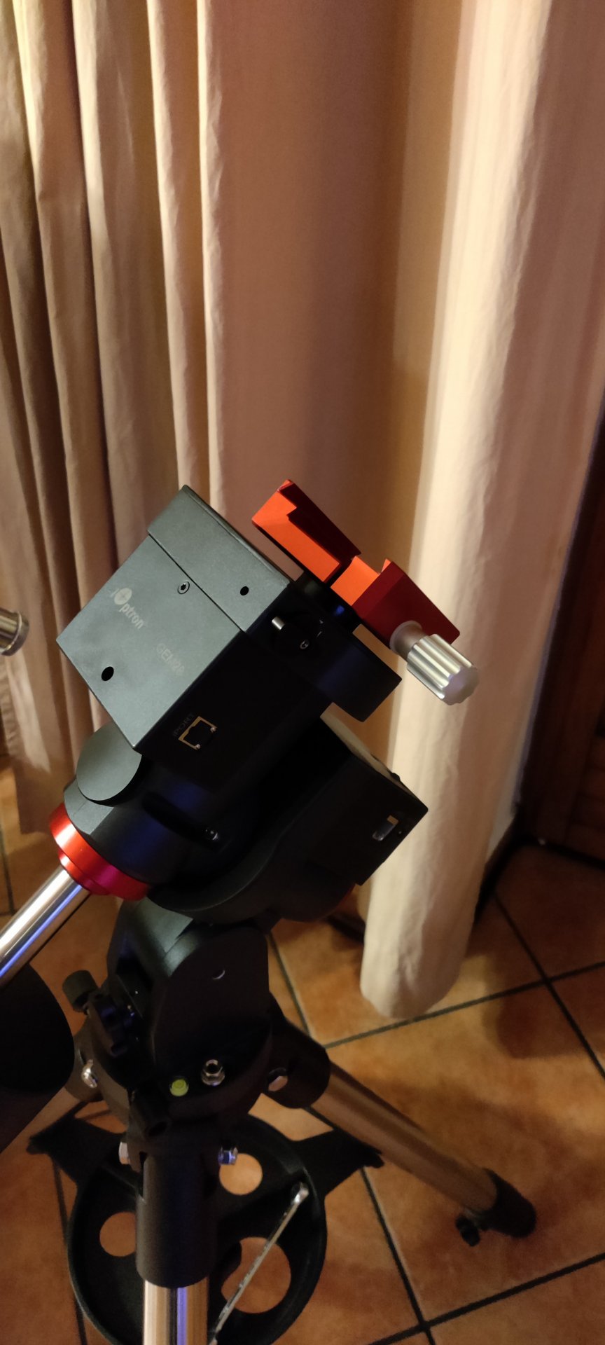

Das Yay ist leider schon beim Zusammenbau schon wieder ein wenig abgeflacht. Wenn ich die GEM28 auf das zugehörige Stativ setze (1.5"), liegt es nicht plan auf – irgendwie scheint sie auf den Stiften aufzuliegen, gefühlt eher in der Mitte als beim AZ-Verstellzapfendings. Bin ich zu blöd? Hatte noch jemand anderes das Problem?
Wenn wir schon dabei sind...in der Bedienungsanleitung steht irgendwas davon, dass der Inbusschlüssel als Sicherung der RA-Achse in der Montierung steckt...das war bei mir beim Auspacken nicht der Fall...und nachträglich rein geht er auch nicht – auch nicht bei vorsichtiger Rotation der Achse.
Vielen lieben Dank im Voraus
Philipp
Hallo Philipp,

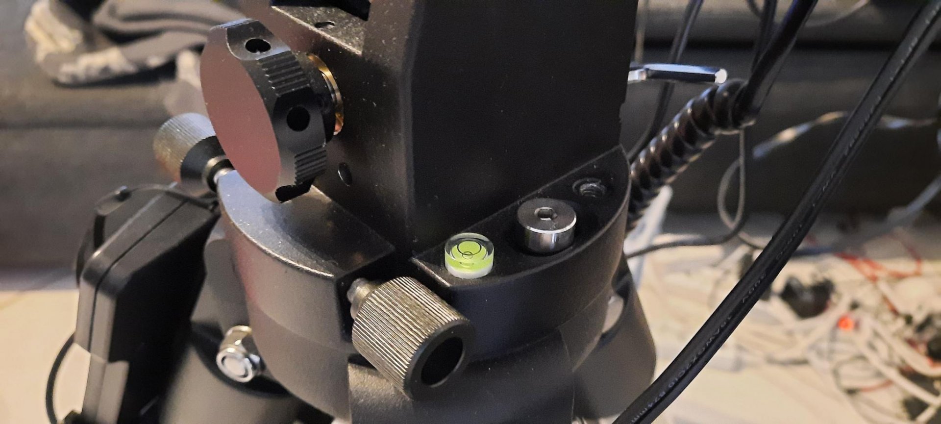

bei mir liegt die Montierung Plan auf und wird von zwei Schrauben festgehalten:
Der Schraubenschlüssel hat hier eine Aufbewahrungsposition:
...und in dieses Loch kann man ihn stecken, damit die Achse sich nicht drehen kann. In meinen Augen ist das in erster Linie gedacht, um beim Herausnehmen etwaige Verletzungen durch das "Herunterschnellen" des Montierungskopfes zu verhindern:
Ansonsten kann ich nur sagen: Du hast einen guten Kauf gemacht. Ich bin mit der GEM28 sehr zufrieden. Sie ist leicht, so dass sie sich komplett zusammengebaut inkl. Teleskop und Gegengewicht noch tragen lässt, aber dennoch sehr stabil und genau.
Markus

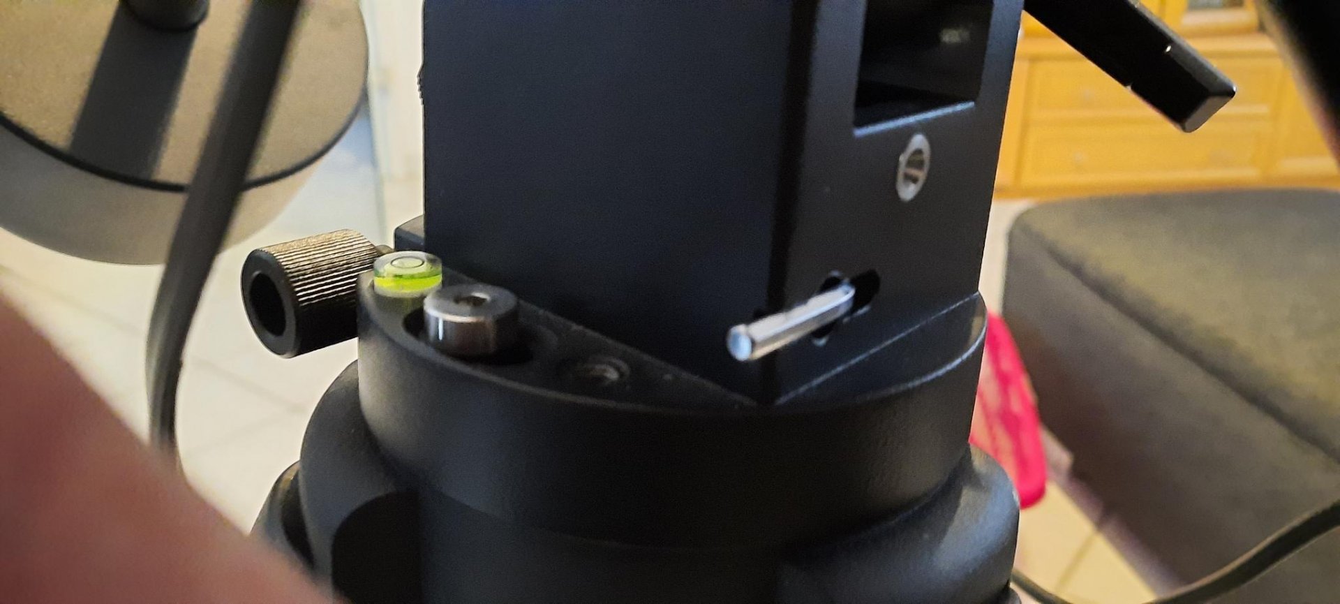

Hallo Markus,
danke für deine schnelle Antwort und die Bilder.
Die Montierung sollte ja schon vor dem Anziehen der Fixierungsschrauben plan aufliegen, oder nicht? Bei mir kippelt sie herum weil vermutlich der mittlere Stift zu weit heraussteht bzw im Fuß der Montierung nicht ausreichend Platz hat. Auch der Stift für die Azimuth-Verstellung stößt an die Montierung an...diese Länge ist ja gar nicht nötig, es reicht ja wenn es bis zwischen die Verstellschrauben reicht ?. Jedenfalls liegt die Montierung nicht plan auf, und wenn ich die Schrauben anziehe ist sie fest, aber auf einer Seite gibt es einen kleinen Spalt, die GEM28 ist also nicht horizontal. Die Stifte sind einfach zu lang!
Die Verwahr-Position des Inbusschlüssels habe ich gesehen, da war er beim Auspacken drin. Aber er geht nicht in das Loch zu Sicherung der RA-Achse. Es ist vermutlich unwichtig, aber ich finde es trotzdem seltsam.
Schöne Grüße
Philipp
Hi Markus,
Teil 1 hat sich wohl geklärt. Ein bisschen rohe Gewalt hat geholfen ?...nein...aber anscheinend muss man da schon ein wenig nachhelfen. Ich wollte wohl nicht fest genug drücken...bin noch zu sehr im "GEM28=rohesEi-Modus". Jetzt liegt sie plan auf.
SG Philipp
Bei mir muss ich keinen Druck ausüben, um sie auf das Stativ zu stellen... Die Azimuth-Verstellung ist hoffentlich weit genug auseinander?
Bei der Arretierung ist das bei mir auch so: der Schraubenschlüssel guckt ein Stück raus und fällt auch raus, wenn man die Öffnung nach unten hält. Also ganz durchdacht ist das nicht.
Hehe, ja die Azimuth-Schrauben hatte ich ganz rausgedreht. Es lag wohl eher an dem Mittelpin...ich habe einfach die Montierung hin und her gedreht...dann hat sich der Pin langsam reingearbeitet. Vielen Dank für dein Hilfe.
Auf den Bilder der Bedienungsanleitung ist der Inbus ganz versenkt (siehe Bild), ich kann ihn nur ein Stück weit hineinstecken, so dass es gerade ein wenig blockiert. Ich glaueb das ist egal ?
