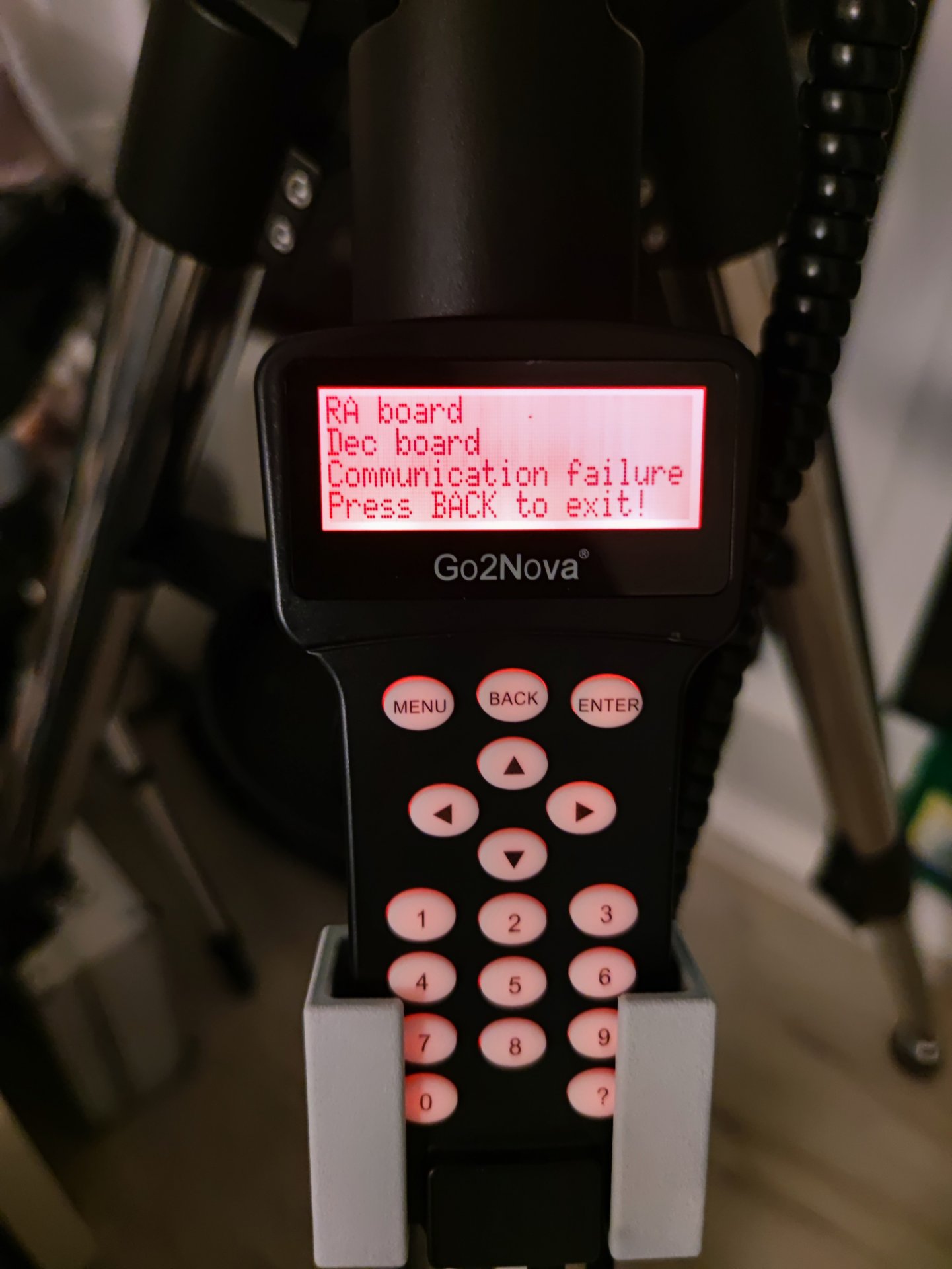

Zur Überprüfung habe ich die gem 28 beim teleskop service eingeschickt (aus meiner Sicht wird beim alignment die Abweichung zwar festgestellt, das alignment bleibt trotzdem fehlerhaft (Denkfehler meinerseits???). Jetzt bekomme ich die Montierung zurück, alles soll tadellos funktioniert und die Handbox zeigt den angehängten Fehler, ein Update hat keine Änderung gebracht. Hat jemand eine Idee? Vielen Dank im Voraus und CS heute Abend!
Das Verbindungskabel zwischen den beiden Achsen hast Du angeschlossen?
Sorry! Hab tatsächlich einen Fehler bei der Verkabelung gemacht. Ich überprüfe und melde mich ggf nochmal. Vielen Dank!

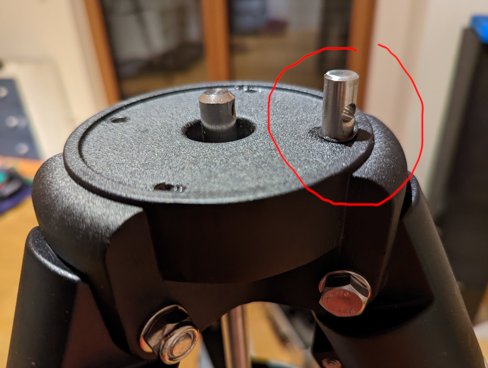

hi. der stift ist auch zu lange. habe diesen selber einfach mit der flex ein wenig geplant, gekürzt. habe es auch dem iOptron support geschrieben dass der kopf auf dem sattel durch den stift nicht plan aufliegt und seitlich tilten kann.. "fertigungstoleranz" .. naja ich weiß nicht..
also es darf kein spalt sein, das ding muss plan aufliegen.
Hi Andreas. Bei mir hat es am Ende ja gepasst, aber deine Erfahrung finde ich ja schon ziemlich heftig. Wenn's jetzt auch passt ist ja gut, aber das mit Fertigungstoleranzen zu entschuldigen finde ich schon ein starkes Stück!
Kann man den Stift evtl. noch etwas weiter reinschrauben? “Fertigungstoleranz“ ist ja wohl ein schlechter Witz. Die Montierung würde ich dann postwendend an den Händler zurücksenden.

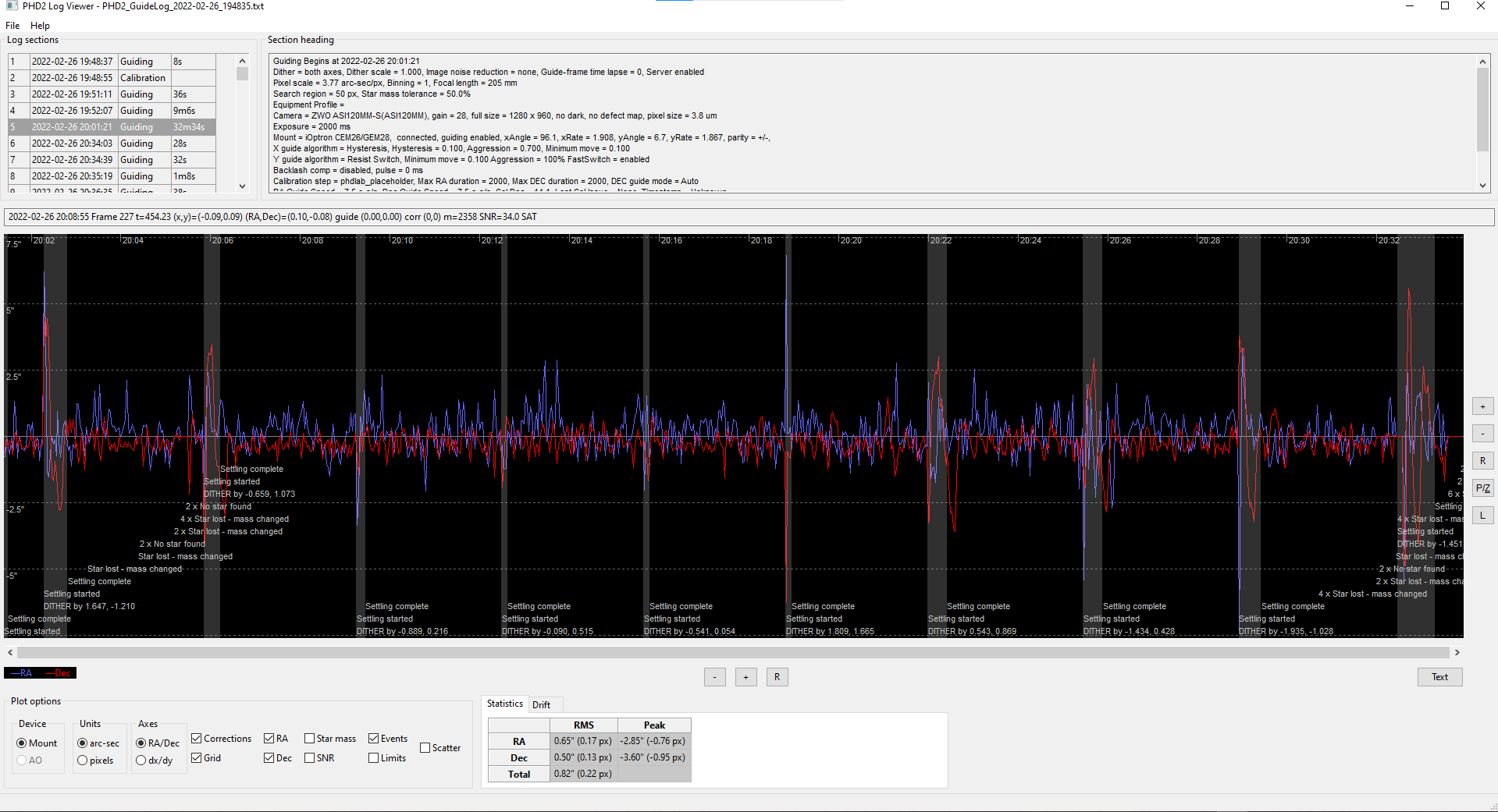

Die Ausschläge waren riesig - über 3-4 Bogensekunden locker hinaus. Das war total wackelig. Richtig aufgebaut wurde die Montierung. Kabel wurden zugentlastet, alle Schrauben festgezogen und die Gewichte ausbalanciert. Windstille herrschte natürlich auch. Das Gesamtgewicht der Ausrüstung war etwas über 4kg.

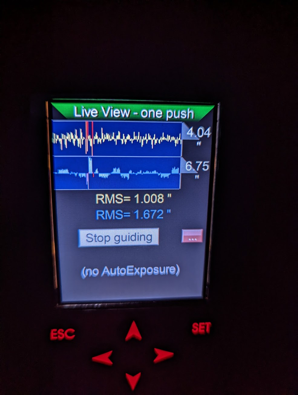

bei mir schauts in etwa so aus meist - die roten ausschläge war wohl ich beim kamera hantieren.
ist das noch okay oder vergleichbar?
Bei mir waren die Werte zuletzt so (Lacerta 72/432, TS50/205 Guiding Scope, ASI120MM-S Guiding Cam, GEM28):
