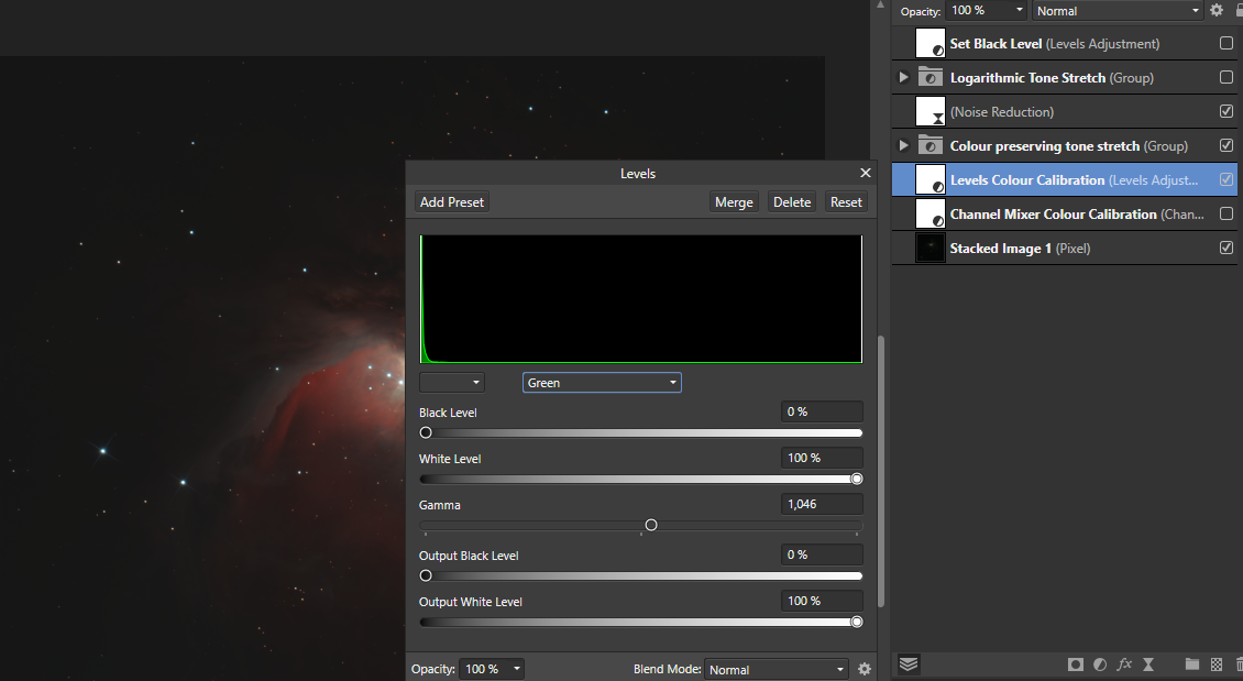

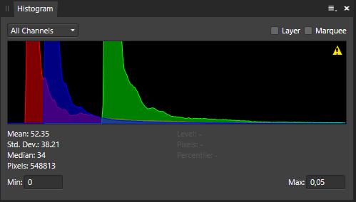

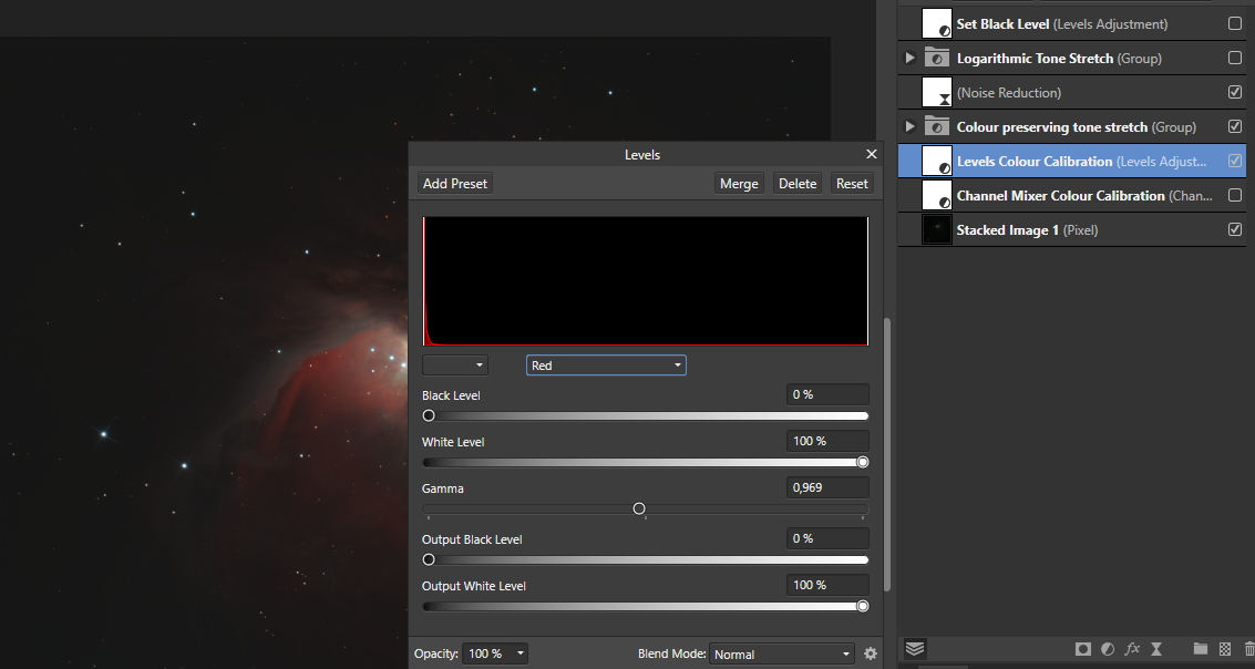

Moin zusammen,
die Farbkalibrierung in AP ist sehr einfach und in weniger als einer Minute erledigt.
Um von diesem Ergebnis:
zu diesem zu kommen:
Benötigt ihr gerade mal einen Level Layer. In diesem dreht ihr dann den Gammawert im Rotkanal soweit herunter, das im Histogram der blaue und der rote Kanal übereinander liegen
und im zweiten Schritt den Gammawert im grünen Kanal soweit nach oben, das im Histogram der grüne, rote und blaue Kanal übereinander liegen.
Das wars! Wie die Gammawerte verdreht werden müssen, richtet sich natürlich nach dem Histogram eures Bildes.
Grüße Carsten

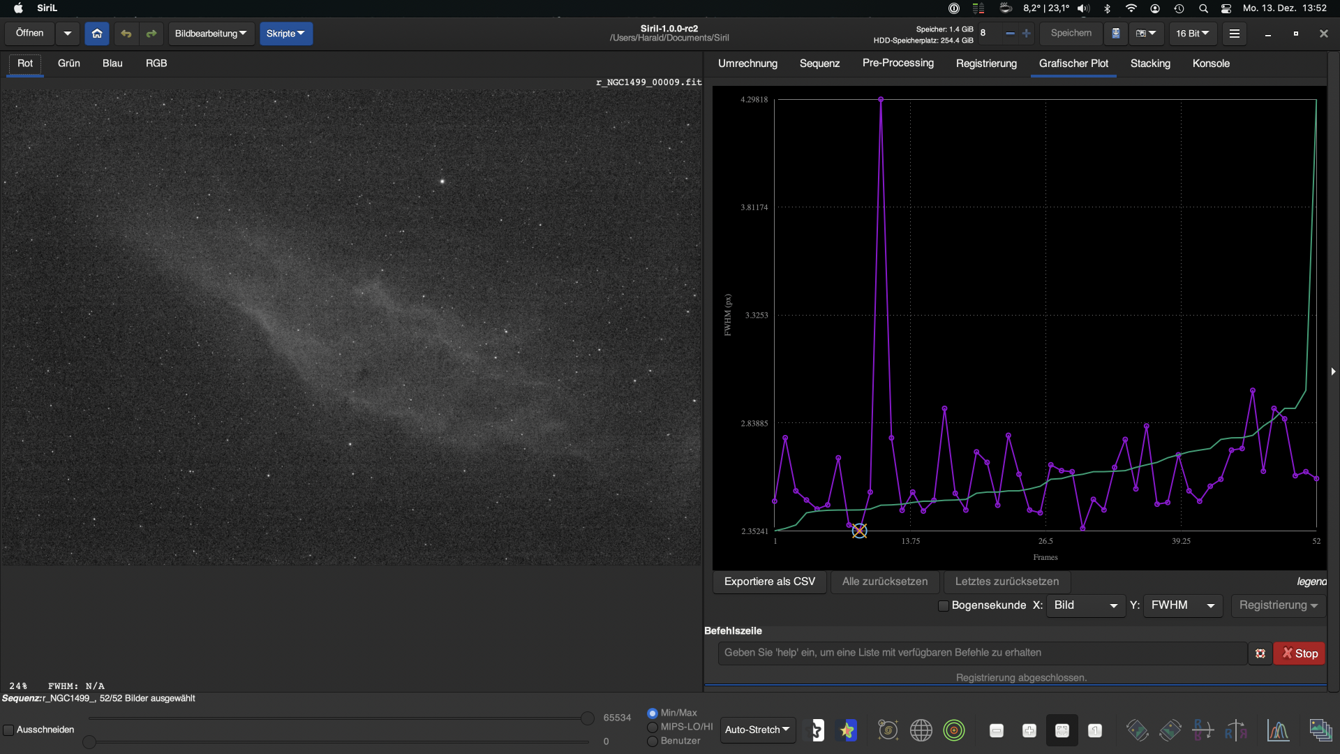

Mit grafischer Plott meinst du die Einstellungen für die Sternerkennung im Reiter Registrierung?

Hallo, so ähnlich habe ich das auch gemacht. Ich gehe im Layer Level in die Kanäle RGB und ziehe den Schwarzwert jeweils so, dass die Kanäle im Histogramm aufeinander liegen. So richtig reproduzierbar ist wohl beides nicht.
Gruß Moritz
Gruß Moritz

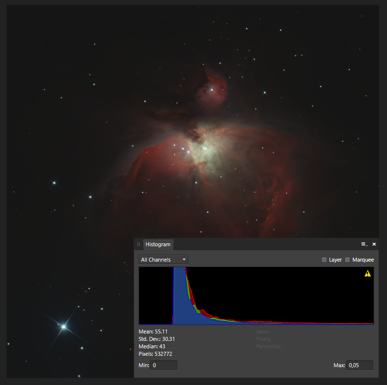

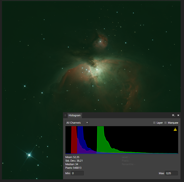

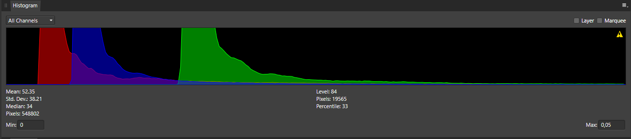

Das equivalent zur Background Neutralization ist in AP wohl der Remove Background Filter. Dieser legt dir auch die RGB Kanäle übereinander. Das ist dann aber destructive, wohingegen die Methode mit dem Levelslayer non destructive ist. Das hat dann den Vorteil das ich die Kalibrierung nachträglich noch justieren kann.
Ich weiß jetzt nicht ob andere Programme das auch bieten, aber die Skalierung des Histograms kann in AP angepasst werden.
So sieht das Histogramm mit dem Standard Maxwert von 1 aus.
und so mit 0,05
Ich finde das lässt dann in Verbindung mit der Möglichkeit den Gammwert im 1/1000 Bereich anzupassen, eine ziemlich genaue Kalibrierung zu.
Zur Not kann man auch noch das Histogrammfenster breit ziehen.
Grüße Carsten

Beim Thema Grünstich wundere ich mich allerdings, nachdem was über Photometrie gesagt wurde, wie es dazu überhaupt kommen kann nach der Kalibration. Sicher, Grün überwiegt erstmal bei einer DSLR, aber sollte der Weißabgleich, egal ob am Stern oder an der Pappkarte, das nicht ausbügeln?
Carsten, wenn man bei deinem Beispielbild von Orion das Zentrum betrachtet, ist das auch noch etwas grünlich, oder?
Das kann durchaus sein. Das Beispielbild ist aus meinem Workflow kurz nach dem Stack, dort wo ich die RGB Kanäle kalibriere. Das fertige Ergebnis sieht dann wie folgt aus. Da schlechtes Wetter im Moment überwiegt, habe ich da viel mit Farben und der Struktur experimentiert. Unten rechts gefällt mir mittlerweile am wenigsten.

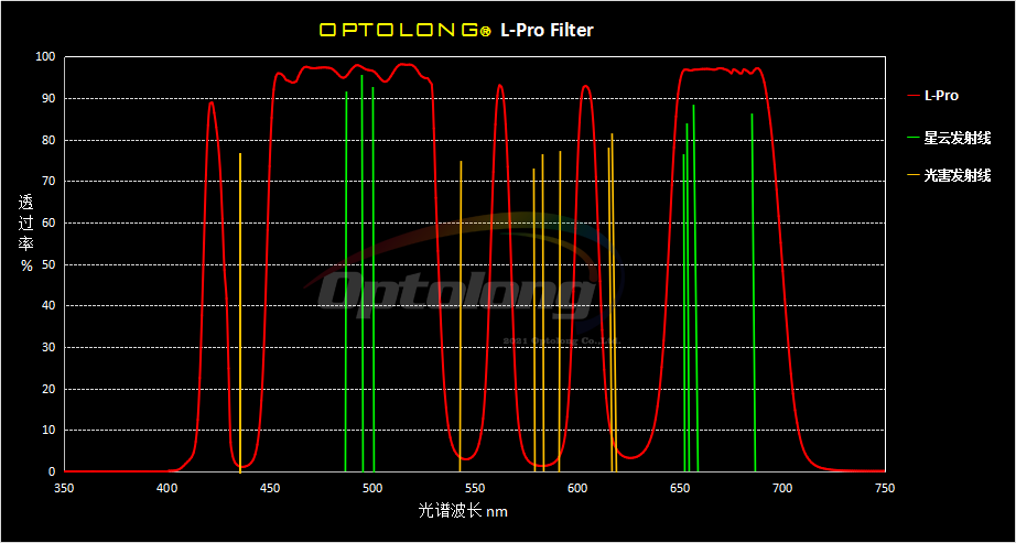

Bedeutet für mich dann aber auch, das ich wohl auf B-V Kalibrierung verzichten muss. Bei mir steckt wegen Bortle 5/6 und Streulicht mindestens immer ein L-Pro im Strahlengang. Oder kann man es mit so breitbandig gefilterten Daten dennoch nutzen/probieren?
Carsten
Hallo Carsten,
ich überlege ja ob ich bestimmte Themen regelmäßig wiederholen sollte !? Es kommt auf den Filtertyp an. Wenn der Filter eher ein Lichtverschmutzungsfilter ist, also nur bestimmte Wellenlängen ausknipst, aber den großen teil durchlässt, dann sollte es auch damit gehen. Nicht gehen tut es definitiv bei engbandigen Filtern, die nur Ha und OIII durchlassen. Und dazu zähle ich auch Filter wie den UHC Filter. Oft werden diese Filter aber eben auch als Lichtverschmutzungsfilter verkauft, was die Sache unübersichtlich macht.
CS Frank
Ich denke der L-Pro wird mit dem Profil dann auch nicht funktionieren.
Hallo Carsten,
ich habe auch einen LPS Filter im Einsatz, der hat einen ähnlichen Frequenzverlauf. Ich war mir der Problematik mit der Photometrie gar nicht bewusst und habe die Fotos grundsätzlich nach dem Stack erstmal fotometrisch kalibriert. Das geht schon. Ohne Filter wäre wahrscheinlich das Spektrum der Sternfarben größer, aber Versuch macht klug - ich würde das einfach mal ausprobieren. Mein Eindruck ist, dass Siril mit den eigenen Bildern am besten zurecht kommt und dass man mit unscharfen oder verzogenen Sternen keine Chance hat, auch nicht im manuellen Modus.
