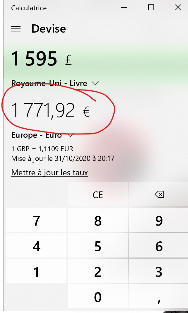

Ich weiß die Idee ist etwas krass für den Einstieg aber damit hohlst du eben das Maximum aus deinem Büdget, wenn du die Montierung gebraucht kaufst. Hier ein Vortrag zum Rasa der mich dazu gebracht hat in Zukunft vielleicht mir eines zuzulegen, hab aktuell ein 8 Zoll f4 carbon Newton auf eq6r möchte aber, diesen Newton ende nächstes Jahr durch den beliebten 10 Zoll f4 Lacerta ersetzen. Da ich den Newton gebraucht gekauft habe wird das übrigens kein Verlust
@Kusifu du hast gesagt "Es gibt ja Leute, die möchten mit 1000 Euro in die Fotografie einsteigen, da wird es schwierig. "
Ich bin also Franzose ;) und auf astrosurf gab es schon mal eine(n) der/die mit 400 € Foto anfangen wollte, wo wir gesagt haben das, dass unmöglich ist

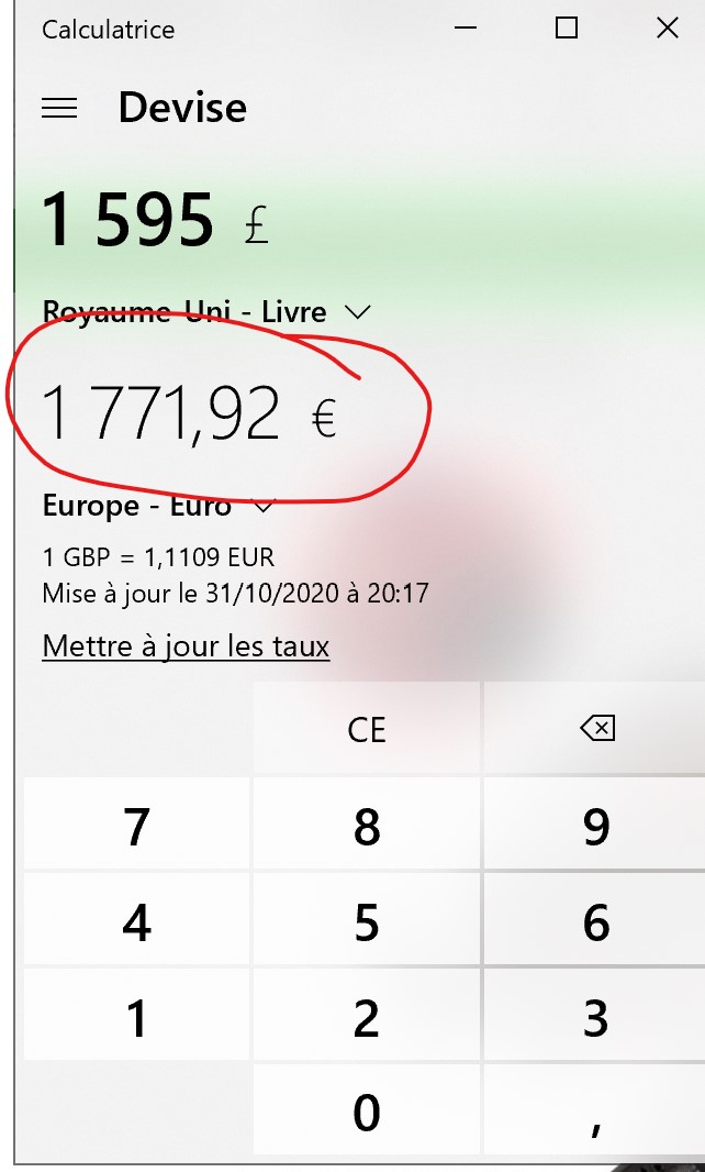

(kurze Rechnung )
die monti hält 14 KG (nach astroshop) 11 KG in astrofoto
ein C8 wiegt 6 KG 6 KG
also es bleibt noch 8 KG im visuell übrig und
£1,595 sind 1771,92 € plus Transport
[IMG width="101px" alt="Capture d’écran 2020-10-31 201842.JPG"]https://forum.astronomie.de/data/attachments/99/99205-993c35ae1105c96ceaef593b66496917.jpg[/IMG]
