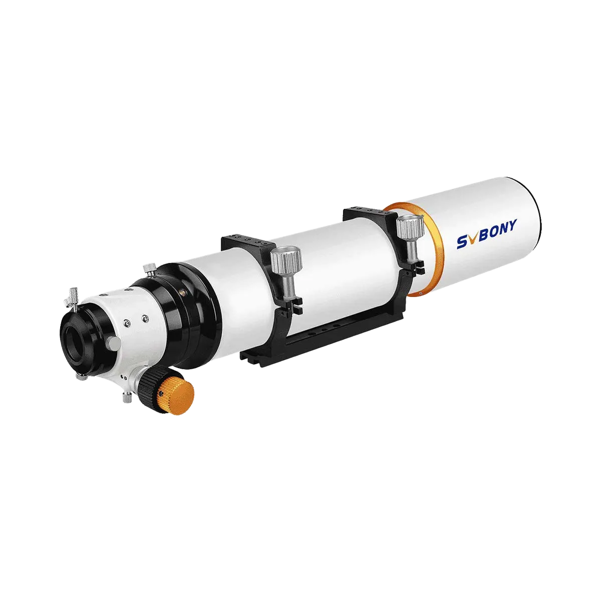

Schaue Dir bitte auch den SVBONY SV503 102/714ED an (FPL51 + Lanthan), Fokuseinheit drehbar. Ich habe zwei davon.
SV305 is designed with 1 piece FPL-51 ED glass, imported from Japan. and 1 piece Lanthanide glass,both are very good quality. the S FPL-51 extra-low dispersion glass ED element, which virtually eliminates chromatic aberration. This results in the best color correction for an ED doublet lens. Lanthanide glass also plays a good role in correcting the achromatic. The lens adopts optical processing and low polishing technology, which is carefully carved. whole optical lens adopts the technology of ultra-wideband multilayer coating.
Zollabfertigung inklusive.

ich habe das 70ED von SVbony.
Das Teleskop ist für den Preis sehr gut, allerdings nicht ohne Farbfehler.
Ich habe einen Bekannten der das 80ED und das 102ED hat.
Beim 80er ist das Fehler wesentlich geringer.
Beim 102 merke ich da eigentlich nichts mehr.
Für den Preis wirst du, denke ich, nicht viel besseres finden.
Bei meinem 70ED habe ich immer mit einem Optolong L-Pro Filter fotografiert.
Da hat man auch keinen Farbfehler da der Filter das scheinbar schluckte.
Wenn das Wetter wieder gut ist mache ich nochmal Tests ohne L-Pro
Es gibt jetzt von SVbony auch das SV550 (122mm f7).
Das ist wohl nochmal ne ganz andere Liga.
P/L wohl sehr gut, aber etwas über deinem Budget.

Mein SV550 122/854 Triplett ist unterwegs. Für Ende n. W. avisiert. Da ich nur EAA mache, von IMX290, IMX178 bis IMX533 (eine IMX585 ist auch dabei), werden meine hoffentlich vorzeigbaren Ergebnisse aus diesem Umfeld und Anwendungszweck dann diese Diskussion ergänzen können.
Vorerst ist und bleibt das eine Wundertüte ...
Peter
