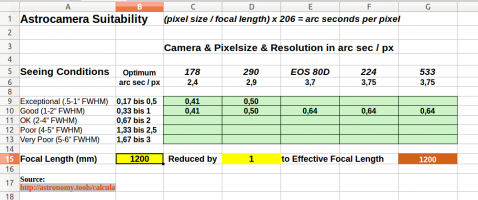

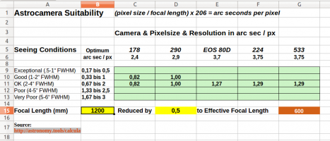

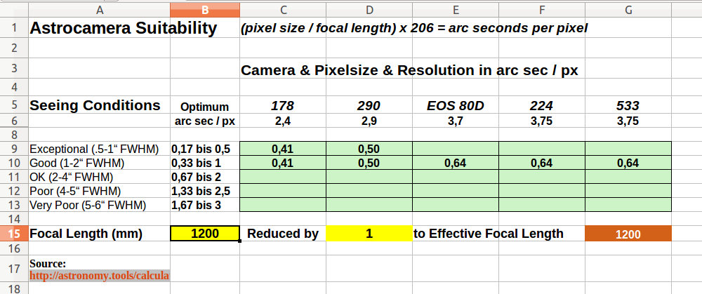

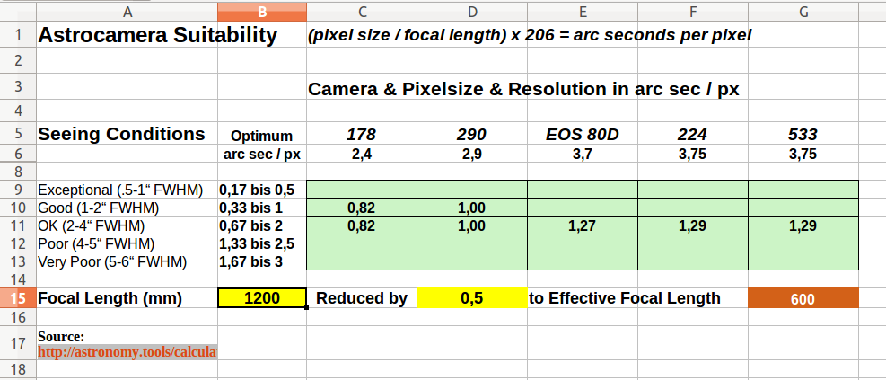

ich selbst habe nur 3x IMX290 Color (SVBONY 305) im Einsatz. Mit soweit für mich ersichtlich gleicher Leistung/Fertigungsqualität. Die ZWO290 MM dürfte lichtsstärker sein (keine Bayer-Matrix). Da ZWO länger am Markt ist, wirst Du dort auch ebenso erstklassige Qualität erwarten können.
Eine veTec 178 und eine Canon 250D warten noch darauf, getestet zu werden.
Prinzipiell haben CMOS Chips gegenüber den CCD-Astrokameras die hier geschilderten Vorteile:
Ebenso ist für DeepSky eine Kühlung nicht zwingend notwendig (ebenda).
Für Deine Brennweite (beispielhaft):
